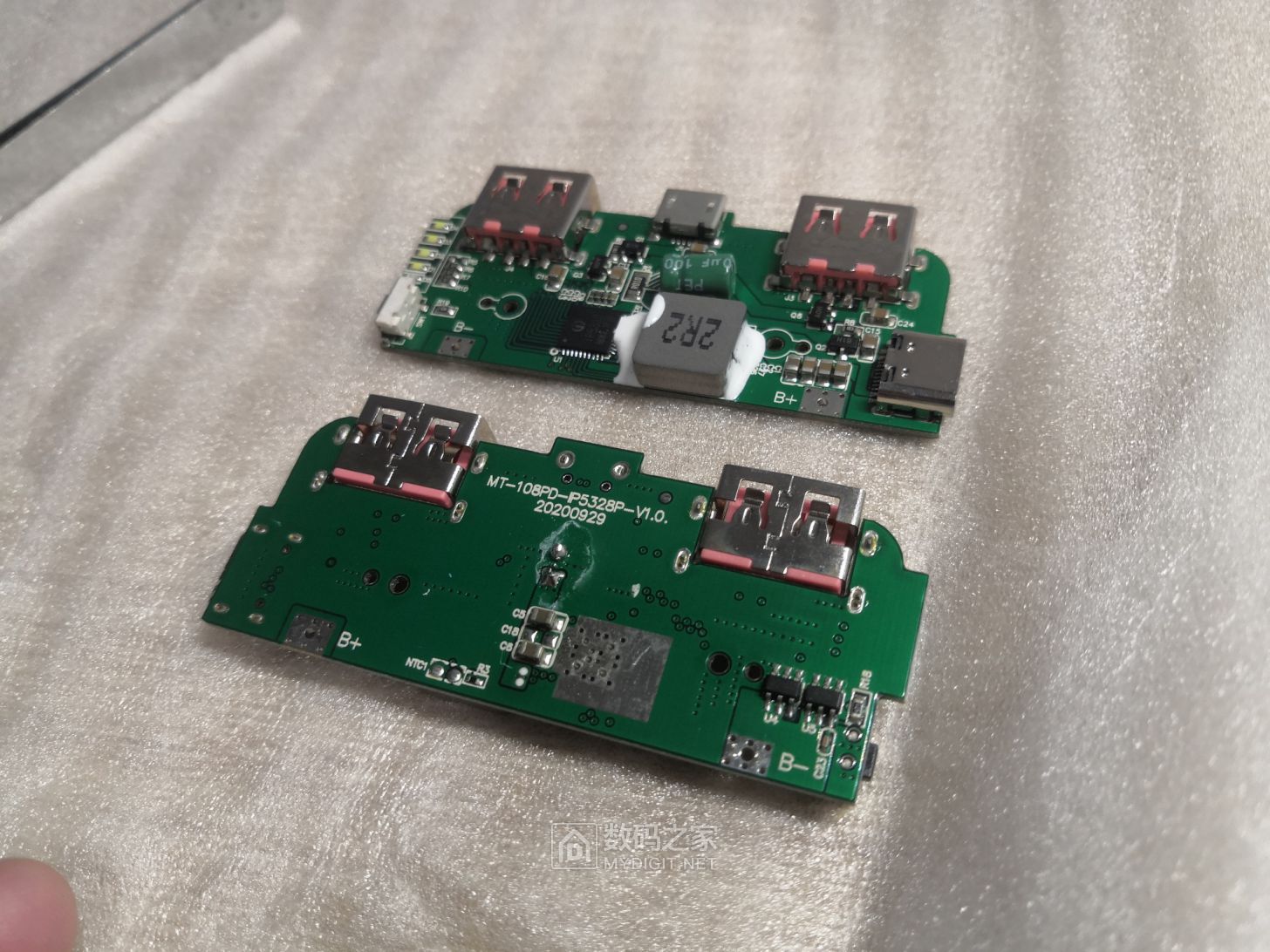

发表于 2025-4-18 20:06:10 | 显示全部楼层
普通用1A够了,动力和多节并联想快有3A的
我台秤铅酸改锂电,10节18650并联就是用3A输出的IP2312,3块2一个
模块很热,注意散热,不然会降流

发表于 2025-4-18 19:58:28 | 显示全部楼层
https://www.mydigit.cn/thread-492839-1-1.html
多多上面好多啊,我这个板子18瓦可支持双向充,也才6元多两个板子。

发表于 2025-4-18 19:28:56 | 显示全部楼层
IP2312模块,淘宝上大把,最高3A,几块钱一个包邮
