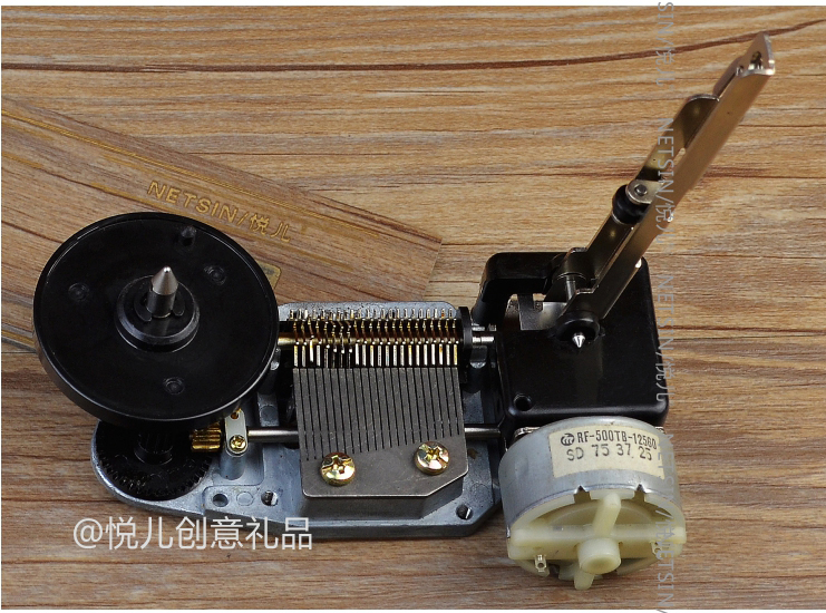

世上无难事只怕有心人,只要有毅力和耐心,就可以完成自己想做的任何事情。几天折腾就完成想象中的《外接电源22音调速八音盒》。可以直接用电源适配器或USB接口供电。发现这次用时最短、做工更加完美和精致,越做越有熟练了几乎没有难度系数了。。。
小机器将随女孩带去英国,也算了了我一桩心事,兑现我的承诺。上传所有制作过程,有兴趣的朋友可以模仿。。。

wayne898 发表于 2020-3-9 09:07
金属碟片上有孔和倒刺,用以拨动下面的不同长度的钢片发出声音,每张碟片就是一首曲目,只要不断电反复播 ...
好像碟片上的齿没有直接拨动钢片?是不是通过带动倒钩去拨动钢片的?
 楼主| 发表于 2020-3-9 09:07:50 | 显示全部楼层
sz1988 发表于 2020-3-9 08:32
好奇碟片是怎么控制发音的?碟片上冲出的那些是孔,还是齿呢?
金属碟片上有孔和倒刺,用以拨动下面的不同长度的钢片发出声音,每张碟片就是一首曲目,只要不断电反复播放音乐。。碟片可以任意更换有50多种曲目的选择。

benjohn 发表于 2020-3-5 10:51
没啥做不出来的,估计是开价和建模用工不对等罢了
所以我讲国人的水平不行,东西寄给他了价格由他开,二个月后东西退给我了讲做不出来。。

 楼主| 发表于 2020-3-5 08:01:53 | 显示全部楼层
nnn2688 发表于 2020-3-4 22:31
头一次见到这种碟片式的
这种东西欧洲50年前就有成品了,国内玩的人不多。。。

 楼主| 发表于 2020-3-5 07:52:05 | 显示全部楼层
bg4oqx 发表于 2019-7-5 11:03
不便宜啊,电子机芯就5张红币啊
机芯不贵,二百三十块,但碟片有点小贵,是日本进口的国内没厂家做,50块一张。。
 楼主| 发表于 2020-3-5 07:49:49 | 显示全部楼层
zzhbeyond 发表于 2019-7-3 21:46
niu牛,以前想不明白小小的八音盒到底是什么原理
这个是电动八音盒,用电动机替代发条或手摇模式,原理与普通机器一样。。。

 楼主| 发表于 2019-7-7 17:53:28 | 显示全部楼层
sz1988 发表于 2019-7-7 17:47
用纸带式的机芯改一下不知行不行...
这个是22音轨纸带是几音轨?这个靠碟片上金属牙齿拨动钢片,纸带是打孔拨动形式的。。完全不同结构,有能力可以自己做一个。。
