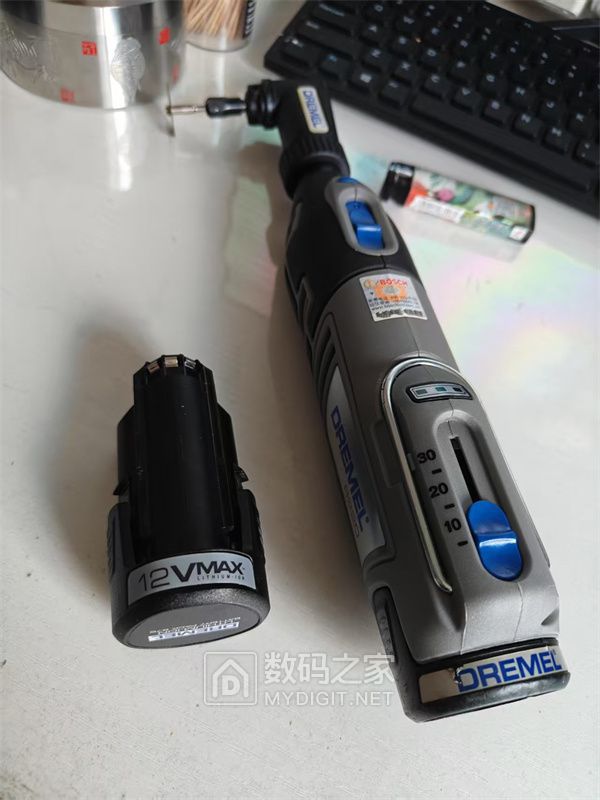

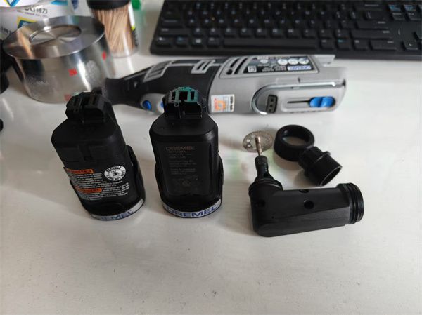

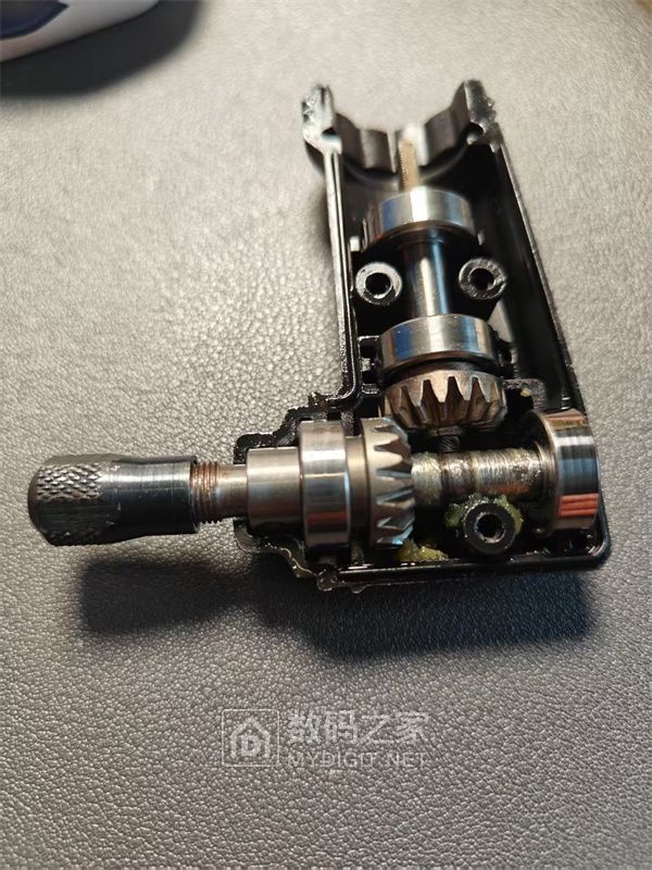

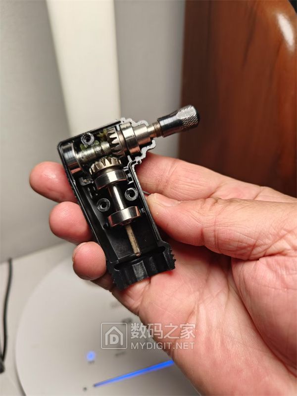

这个小配件,购于2017年。它可以让琢美系列直磨机,以及博世12v直磨机,变成一个微型角磨机。但是无论是琢美还是博世,安装上这个配件,运行噪音巨大,尤其开高档时,噪音让人无法忍受。

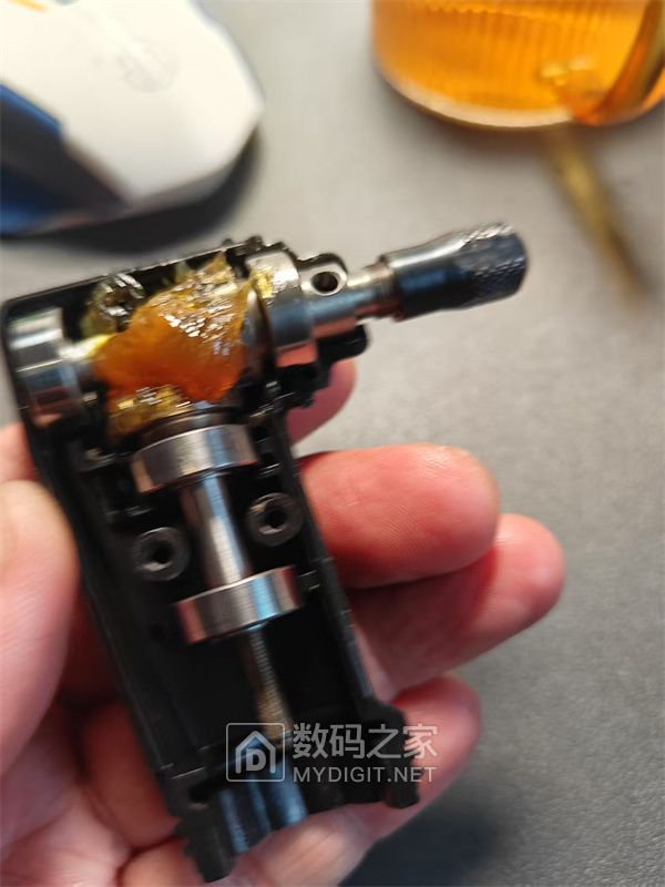

近日闲得没事寻思把它拆了,看看噪音为什么这么大,顺便加点油保养一下!
也没看出个所以然,保养后安装回去,噪音依旧,略微减少一点点,打个比方,原来噪音100,保养加油后,噪音还是维持在80-90之间,很少郁闷不解。估计的原始设计的原因。

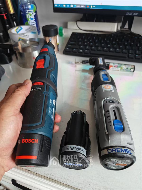

这个琢美8220,还有个问题,当年700元拿下,配套只有一个1500mah电池,作为工具玩家,我有十几个博世12v工具,十个左右博世12v电池,我也知道换个电池底座,或者切割一个博世底座外壳,就可以安装到琢美机器上,但一直没这么做,主要还是颜值,补胎协调。

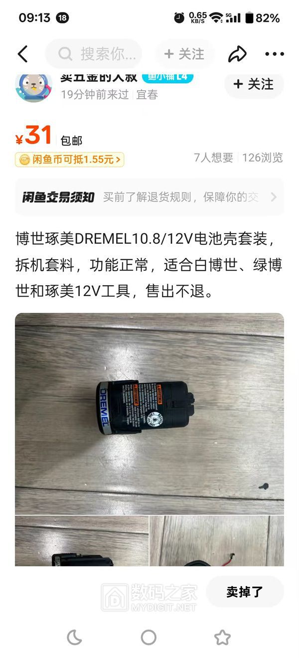

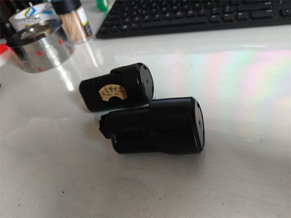

近日,闲鱼看到一个琢美12v电池外壳售卖,看照片还可以,卖家报价31元,寻思一下,一“咬牙”就买了回来,打算给8220再配个电池。
到手后,和原装电池一对比,傻眼了,完全不是一个档次的东西,这个电池壳,标识写着1.3ah,明显是10年甚至15年前的东西,电池款外观品相,也不尽如人意,顶多6-7成新。买它回来,感觉像吃了只苍蝇,卖家已经说明,售出不退,没办法,留着吧!

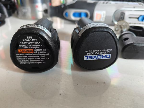

找了一个博世12v电池,拆开外壳,电芯取出,放到这个琢美外壳上,就成这样了,不怎么完美!

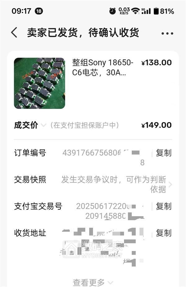

手头有10个左右博世12v电池,大多数是原装电池,少数三四个,是我自己当年diy的,那时买电芯都是三星25r,三样大红袍等。这次入手琢美电池壳,缺少电芯,想着索尼c6还没买过,这次出血买几个回来玩玩吧

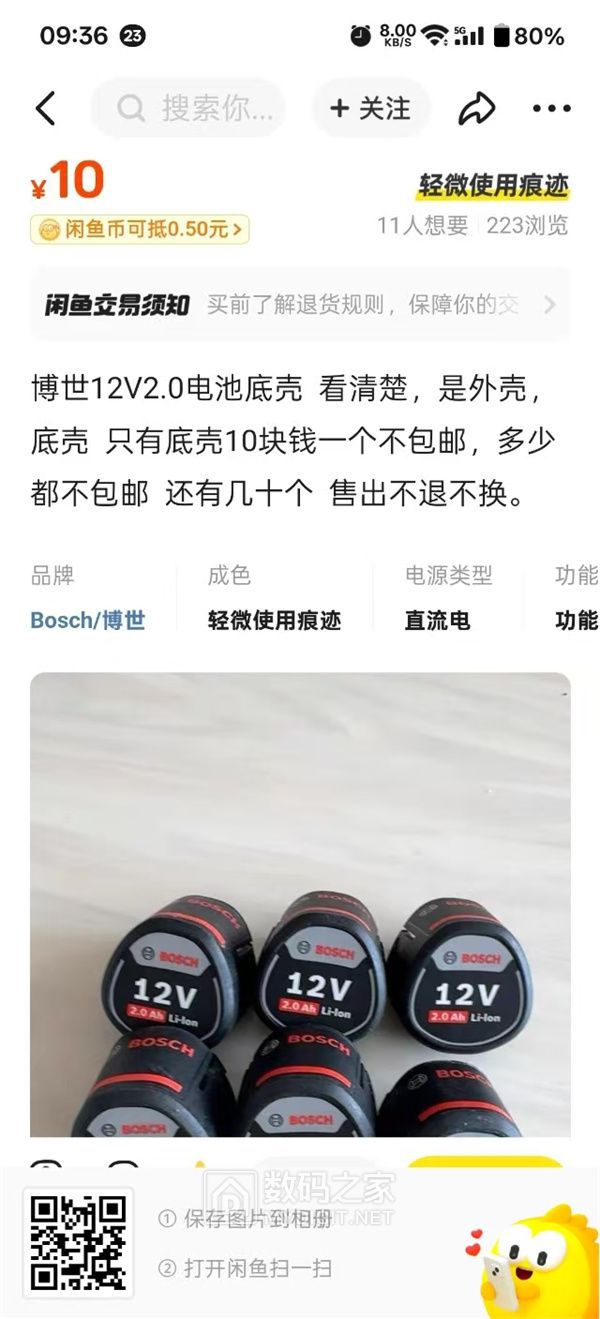

之前diy的几个博世12v电池,没有标签,也是一大遗憾,所以在闲鱼看到带有bosch标签的底座,也顺手买了2个回来
都还没到货,回头到货后,更换电芯,更换底座,再更新一下

实测下面的这个链接的12V-F款,就是博士B款/琢美电池标准,直接把原来的电芯拆出来,换上完美适配

油怼的有点太多  。高转速下阻力大 容易发热。

我猜测噪音大,可能是因为用的直伞齿,如果换成斜伞齿,噪音应该可以大幅下降!

噪音大是齿轮的原因,要么换成塑钢材料,但是塑钢材料比钢铁贵好多。还有高转速的东西你上这么多黄油,想焖死它?上这么多油转速度必定下降多,所以你才觉得声音小了。
发表于 2025-6-19 15:34:51 来自手机浏览器 | 显示全部楼层
油太稠了。只能用稀的

正解。
噪音大是因为齿轮齿形和加工精度的问题。
发表于 2025-6-19 16:32:46 | 显示全部楼层
加点二硫化钼润滑脂,你加的太差了

没错,12v-E是普通蓝博世12v外壳,12v-F是琢美-绿博世通用外壳

直齿,当然噪声大。

把轴承换了试试呢

噪音大是因为齿轮齿形和加工精度的问题。
发表于 2025-6-19 22:56:48 | 显示全部楼层
看你的轴和轴垂直那里磨出了两道沟,  是不是把主轴磨短点 摩擦减小了会噪音小点?
发表于 2025-6-20 07:40:41 | 显示全部楼层
润滑脂是不是粘度太高了?

闲鱼买的琢美旧电池壳花了28元,琢美标签纸偏旧不说,塑料外壳的品相更是差劲,实在无法忍受,按你给的链接,花了9.8元买了这个兼容无标签F款外壳,到货后,热风枪将琢美标签拆了下来,贴到这个新的外壳上,把电芯和保护板也移植过去,终于DIY成了一个看起来过得去的琢美12v电池。
比较完美!表示感谢!
