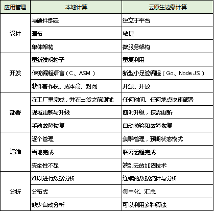

        综合起来看,传统的嵌入式本地计算和云原生边缘计算的差异可以归纳如下:

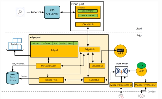

        KubeEdge即Kube+Edge,顾名思义就是依托K8S的容器编排和调度能力,实现云边协同、计算下沉、海量设备的平滑接入。KubeEdge架构上包含两部分,分别是云端和边缘侧。云端负责应用和配置的下发,边缘侧则负责运行边缘应用和管理接入设备。
        Edged:管理边缘的容器化应用程序。
        EdgeHub:边缘的通信接口模块。这是一个 Web 套接字客户端,负责边缘计算与云服务的交互。
        CloudHub:云端通讯接口模块。一个 Web 套接字服务器,负责监视云端的更改、缓存以及向 EdgeHub 发送消息。
        EdgeController:管理边缘节点。它是一个扩展的 Kubernetes 控制器,管理边缘节点和 pod 元数据,以便数据可以面向特定的边缘节点。
        EventBus:使用 MQTT 处理内部边缘通信。它是一个 MQTT 客户机,可以与 MQTT 服务器(mosquitto)交互,为其他组件提供发布和订阅功能。
        DeviceTwin:它是处理设备元数据的设备软件镜像。该模块有助于处理设备状态并将其同步到云上。它还为应用程序提供查询接口,因为它连接到一个轻量级数据库(SQLite)。
        MetaManager:它管理边缘节点上的元数据。这是 Edged 和 Edgehub 之间的消息处理器。它还负责在轻量级数据库(SQLite)中存储 / 检索元数据。

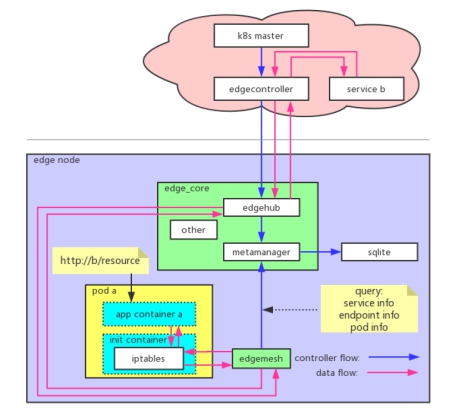

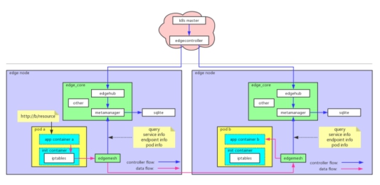

        使用EdgeMesh可以支持跨越边界的微服务访问,EdgeMesh特性基于标准的istio进行服务治理控制,引入EdgeMesh-proxy负责边缘侧流量转发以及P2P技术跨子网通信,提供云-边、边-边通信,最终实现跨越边云的一致的服务发现和访问体验。
        a)边边协同
        b) 边云协同

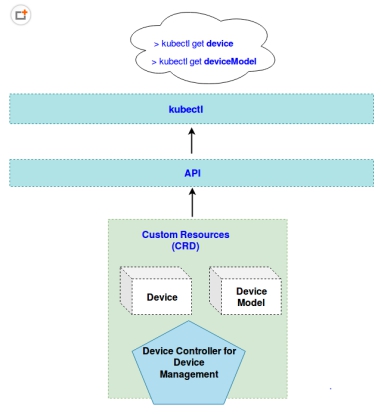

        而KubeEdge的设备管理关注的是与边缘通信的外部设备,例如:蓝牙终端、智能传感器、工业设备等。KubeEdge对设备管理的实现采用的是Kubernetes官方推荐的Operator方式,并实现了设备孪生(device twin)。设备管理Operator的核心是Device CRD和Device Controller,其中Device CRD用来描述设备的状态等元数据,Device Controller运行在云上,负责在云和边之间同步设备状态的更新(包括设备实际状态和用户设定的期望状态)。
        KubeEdge设备管理的工作流程如下图所示:

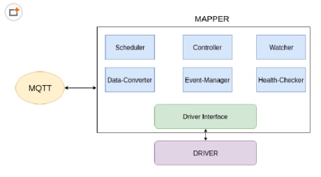

        Device Controller会把用户设定的设备孪生期望状态和配置下发到边缘,而在边缘的组件则要接收并处理这些信息。为了避免edge_core引入量处理边缘设备通信的代码,同时保持整个项目良好的易定制性,KubeEdge设计了一个边缘设备驱动统一管理引擎Mapper。
        Mapper之于KubeEdge的作用如同CRI之于Kubernetes,只是CRI作为Kubernetes定义的容器接口与底层容器引擎打交道,而Mapper作为一个开放接口方便不同的设备协议接入KubeEdge这个边缘计算平台。
        KubeEdge v1.0中内置支持的设备协议是蓝牙,后续版本将逐步增加对OPC-UA和Modbus的支持。有了Mapper的解耦层,用户可以方便地根据实际需要开发自己的Mapper来实现与特定设备的通信,同时社区也欢迎广大开发者贡献更多的协议实现。
        Mapper的架构如下图所示:
