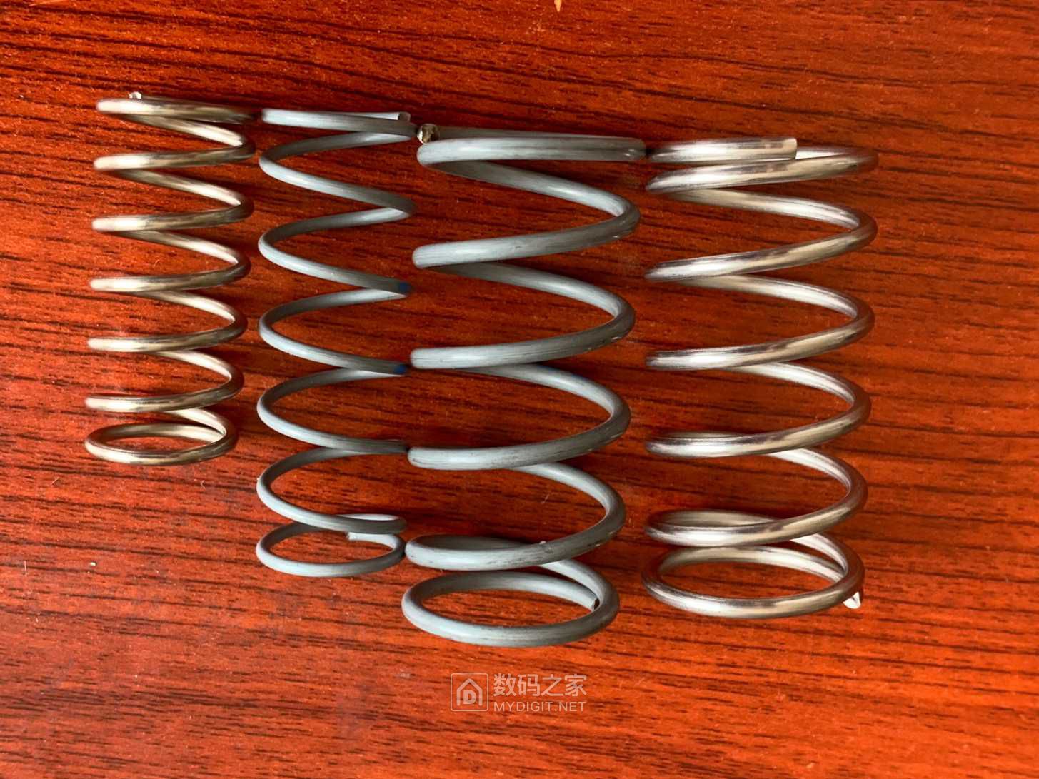

油门踩着太重了,开2个小时腿都疼,拆开看看怎么回事
这就是油门总成,现在都是电子油门了
这里有6个卡扣,拆开卡扣就行
内部忘了拍图,油门重的罪魁祸首在这里
分开一下
扔掉小弹簧,只把大弹簧装回去就可以了,这下油门踩着就轻松多了

没良心的 发表于 2025-8-15 06:59
网上找做不锈钢弹簧的做两根就好
中部两根是原来的是吧 这两根旋转方向不一样的   两边是新做的是吧 旋转方向是一样的  这会不会有安全隐患  供参考

wwggdd 发表于 2025-8-13 16:59
看看网上有没有弹性系数小的,找两个换上,其实踩着沉真的很累,我学车的时候教练车的离合器死沉,考试的时 ...
网上找做不锈钢弹簧的做两根就好

油门踩着轻松多了,会不会有安全隐患?

发表于 2025-8-13 16:59:03 来自手机浏览器 | 显示全部楼层
看看网上有没有弹性系数小的,找两个换上,其实踩着沉真的很累,我学车的时候教练车的离合器死沉,考试的时候考试车轻的多了,垃圾教练车

发表于 2025-8-12 11:41:12 | 显示全部楼层
没良心的 发表于 2025-8-12 10:55
最新进展,做了两根不锈钢弹簧过来换上
最好不改,原装的经过实验了,你的这个不好说。
 楼主| 发表于 2025-8-12 10:55:29 来自手机浏览器 | 显示全部楼层
kkdkj 发表于 2025-8-11 10:05
你这个改法怎么让人忐忑不安啊
最新进展,做了两根不锈钢弹簧过来换上
