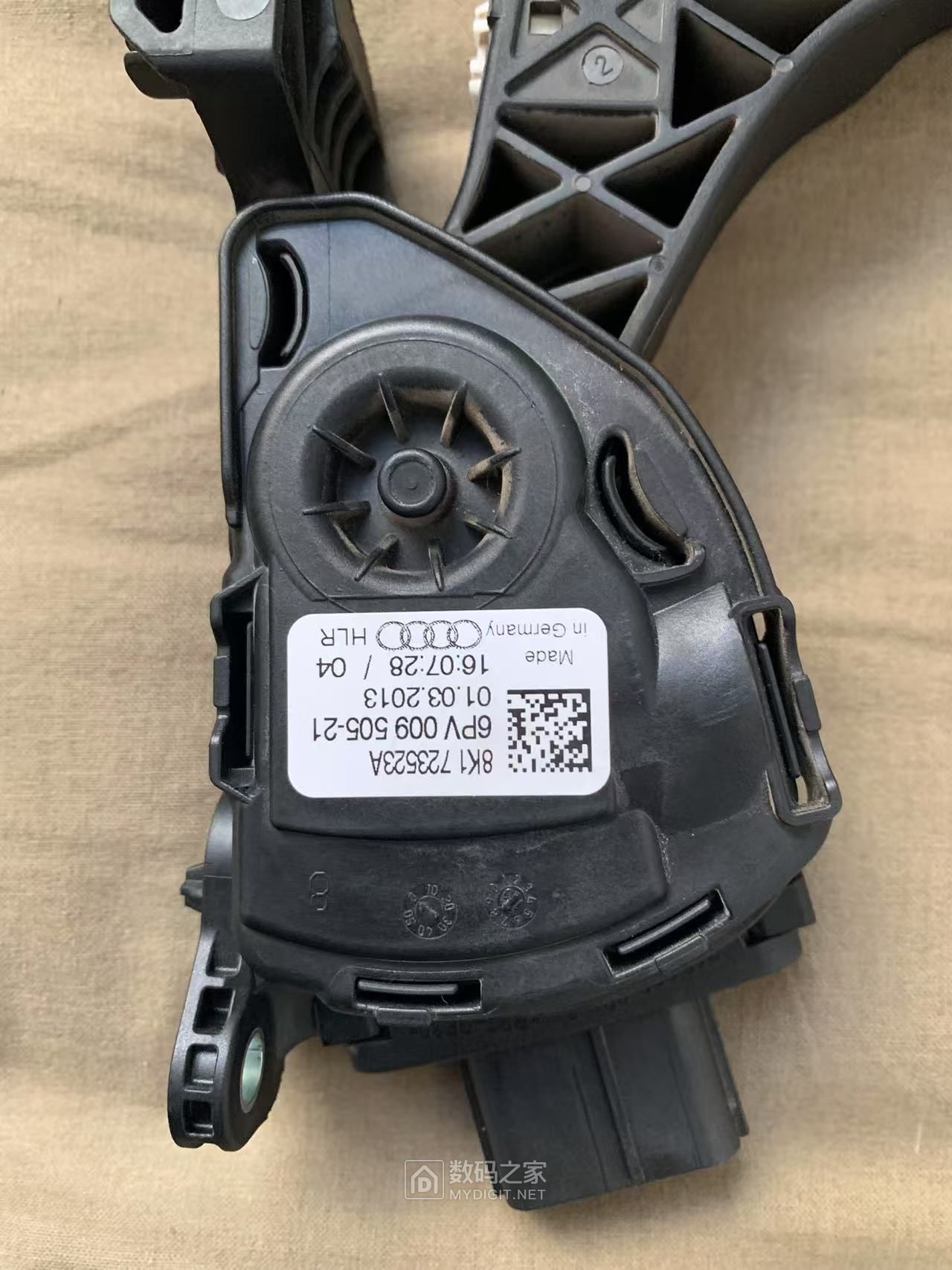

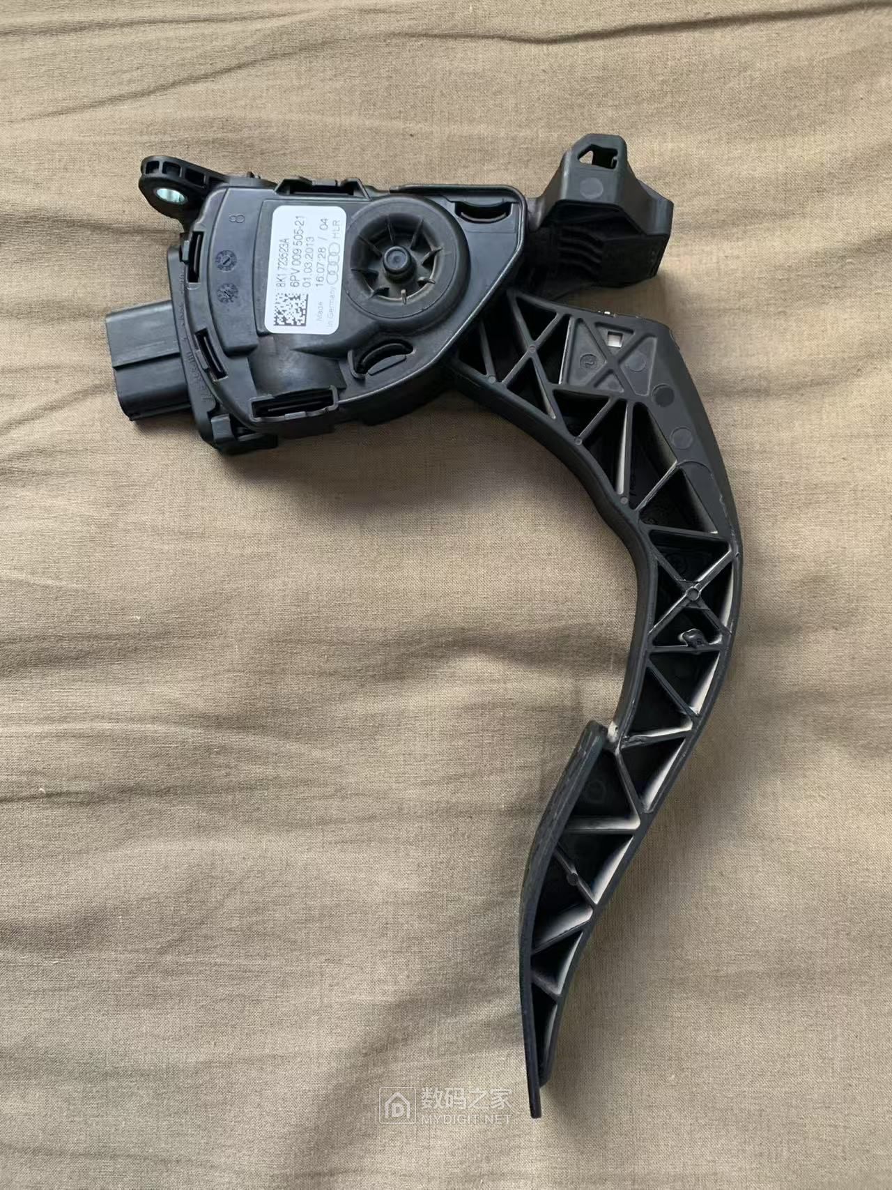

油门踩着太重了,开2个小时腿都疼,拆开看看怎么回事
这就是油门总成,现在都是电子油门了
这里有6个卡扣,拆开卡扣就行

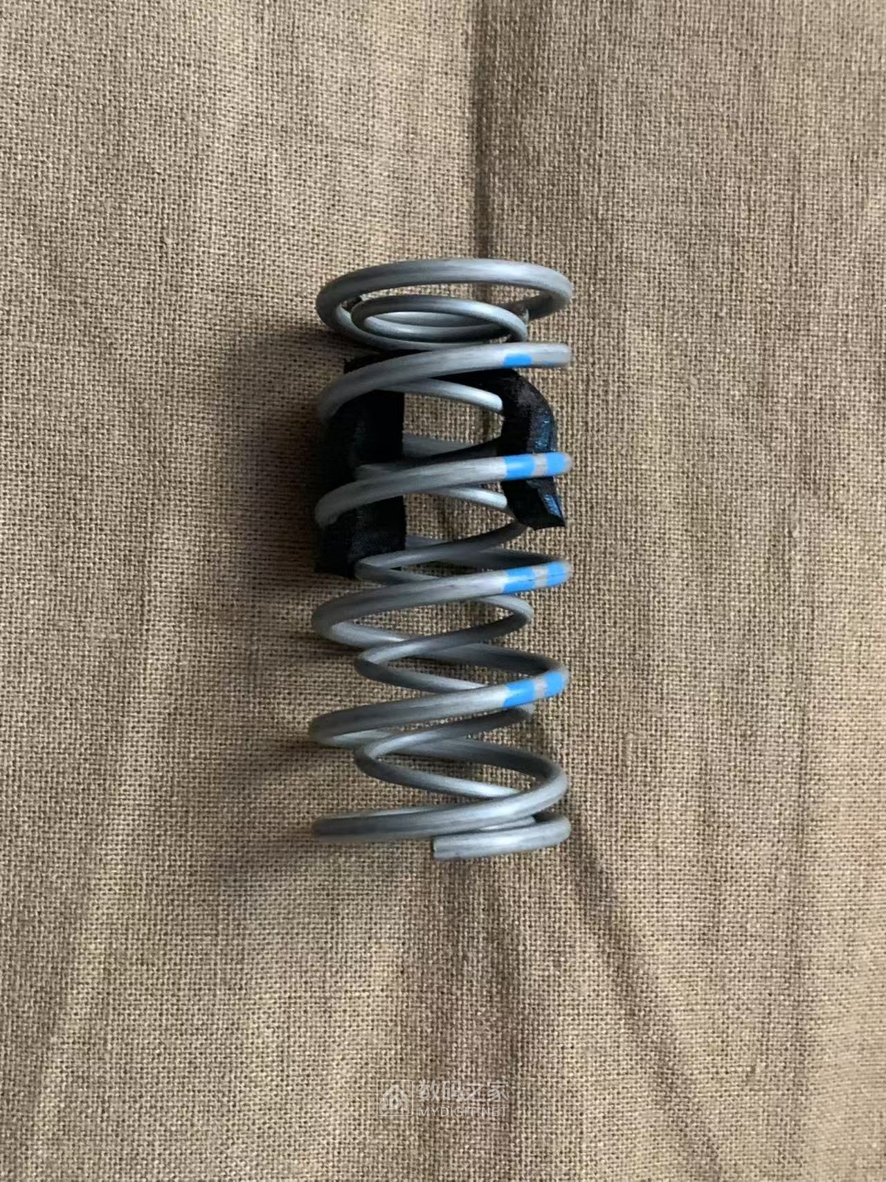

内部忘了拍图,油门重的罪魁祸首在这里

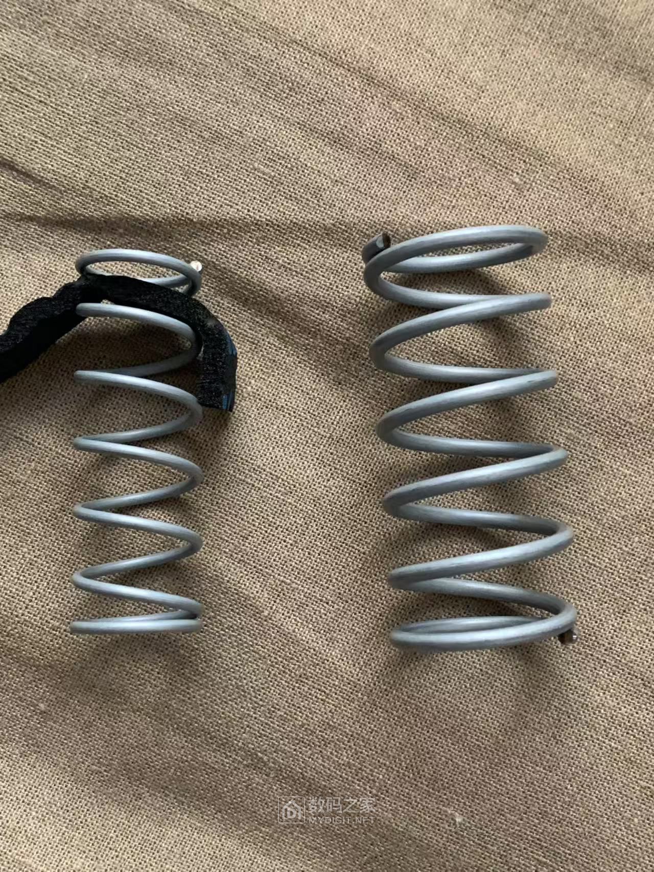

分开一下
扔掉小弹簧,只把大弹簧装回去就可以了,这下油门踩着就轻松多了
