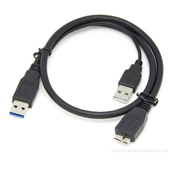

前面笔记电脑的硬盘拆下来,装了一个硬盘盒,之前都是正常的,有一段时间没用了,前几天想起来要里面的资料,结果打不开,还有哒哒哒的声音,有点像闹钟的秒针声音。

硬盘启动电流大电源功率小带不起来的原因吧
发表于 前天 18:24 | 显示全部楼层
就是有两个usb的d口,一个是数据口一个是电源口,插两个usb的d口,加强供电
类似图上这种

敲盘,磁头反复伸出收回动作的声音,原因有二:供电不足或盘坏了,建议拆硬盘出来直接接主板SATA接口试试

换个支持外接供电的盒子

供电不足,硬盘认不了,有动手能力就加一个5伏插口。

笔记本拆机的机械硬盘看似都一样  其实耗电量有大有小  本来USB供电就打折扣  建议外接电源试试
发表于 4 天前 来自手机浏览器 | 显示全部楼层
加强供电后再试,不要多次试,采取措施后短时试,以免敲盘引起盘面划痕损坏,最终数据损坏,得不偿失。

电压不足,换个口,或者用那种2转一的线同时插2个U口。
