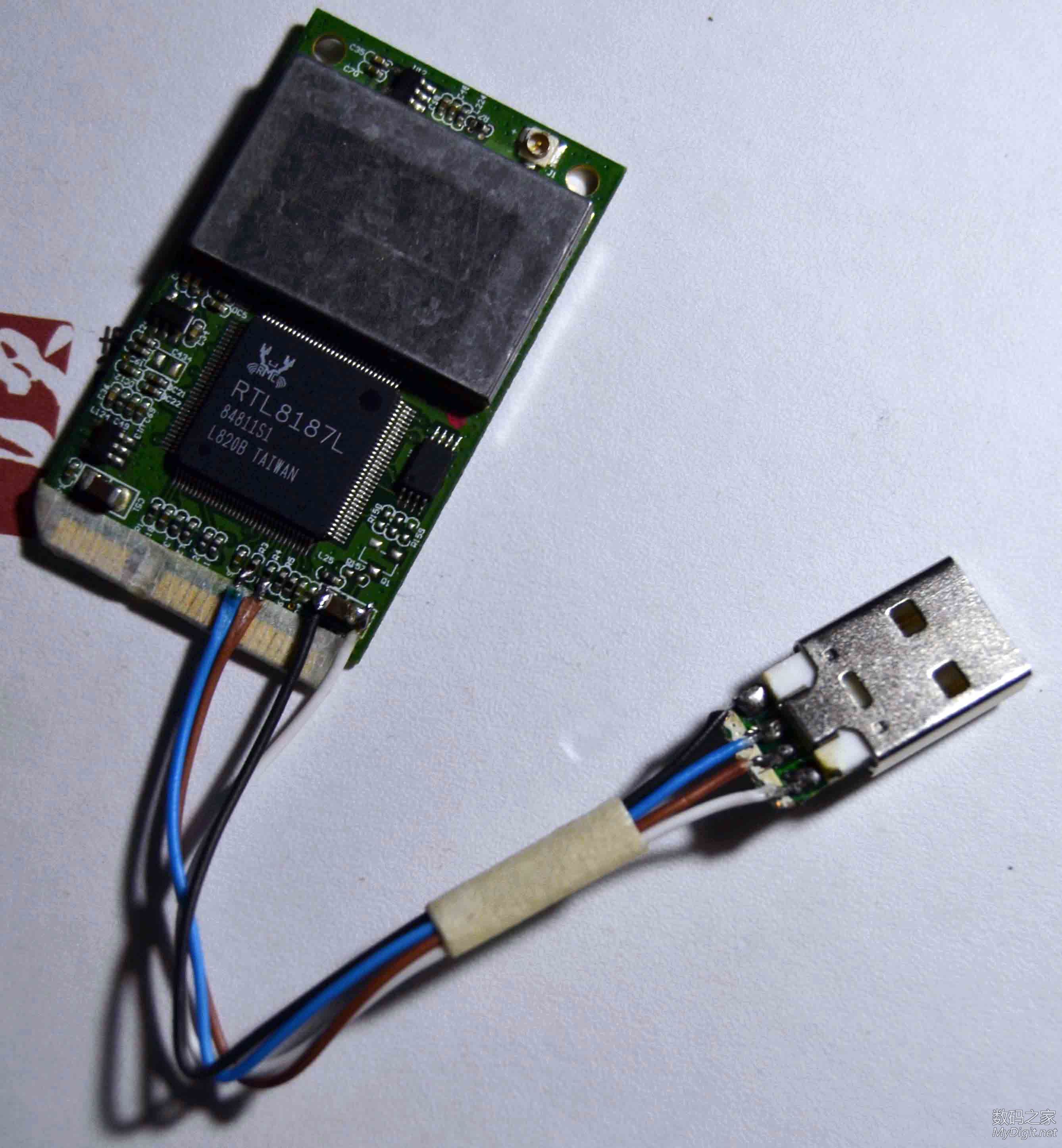

大神们看看这个笔记本电脑的网卡能插在台式电脑上使用吗?上面标识的是:“pci Express minicard”,我的电脑有pci Express插槽。

只能是USB接口的才能这样,而大多数是PCIE接口的

发表于 2019-8-22 20:04:33 | 显示全部楼层
w8223161 发表于 2019-7-15 20:44
这个应该有usb信号,可以飞线当USB网卡用
就是供电要3.3v的,直接插肯定不行撒,供电都不一样 ...
不行,网卡走的是PCIE协议,
USB空的

发表于 2019-7-15 20:44:34 | 显示全部楼层

都说了是MINI的了,一般台式机的不能用,要转接。

买个转接卡就行了,比USB网卡稳定一点
发表于 2019-7-14 16:21:40 | 显示全部楼层
mini pcie  转PCIE
