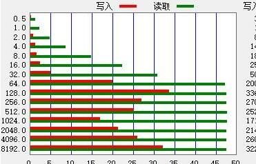

前几天看到了一条信息,64G内存卡只要24.7
本来就想着这卡肯定是来路不明的卡,也就不抱什么期望买了,符合描述的读取80~100MB/S就值了,最起码是A1的卡,翻新也不是老东西
到手后发现
写入非常不稳定,读取只有45M,这好像只是U1 C10的标准吧,最起码是13年左右的东西了
然后屁股有块黑膏药(图片仅供参考,实际PCB是黑色,膏药位置是SN码)
这个内存卡正面的漆非常粗糙,感觉刮刮乐会有惊喜

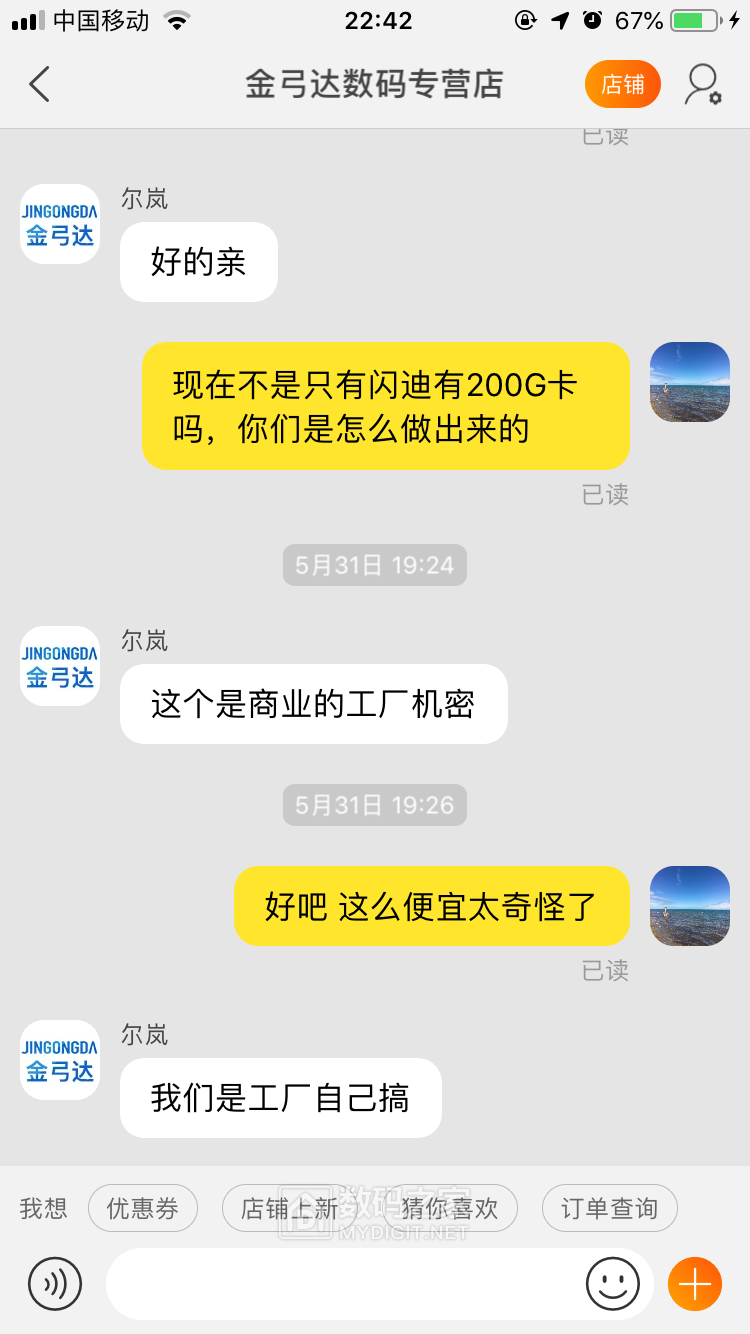

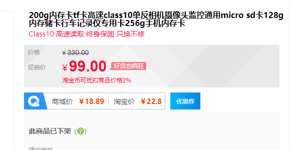

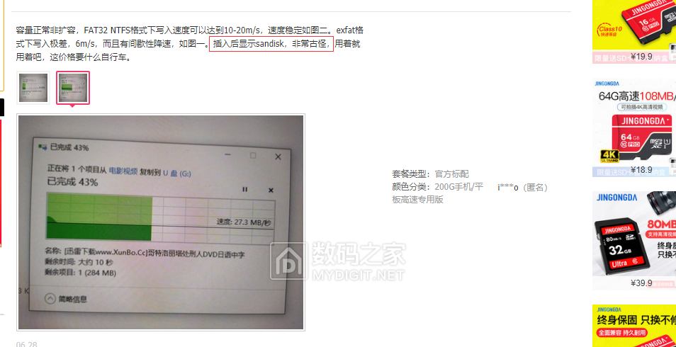

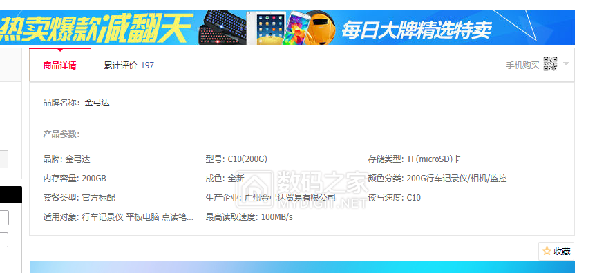

发表于 2019-7-26 22:47:28 | 显示全部楼层
yanyan171 发表于 2019-7-25 19:50
那你运气实在是太好了,我这个卡跑h2test写入只有15左右,读取45,用的是之前买的优越者USB3.0读卡器,很 ...
这个金弓达200G卡 评论有人说识别出闪迪,不过我到手直接格式化了没注意看,速度和他这差不多,但他说的6m不知道啥意思
发表于 2019-7-26 22:43:48 | 显示全部楼层
上架没几天就下架了,总销量也很低(估计卡的来源不可描述,而且货不多),当时我犹豫了下,但考虑到是给switch用的,写入速度无所谓,读取速度再怎么低也够用了就上车买了一张,然后测试的时候连续写入100多G,虽然摸了下烫手,但速度可以全程稳定在25M/s左右。
