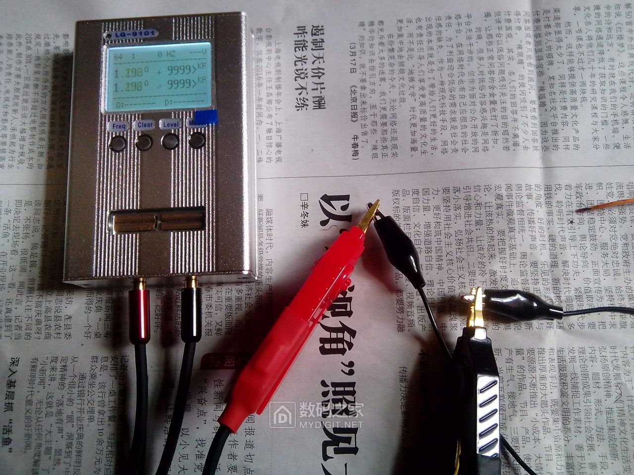

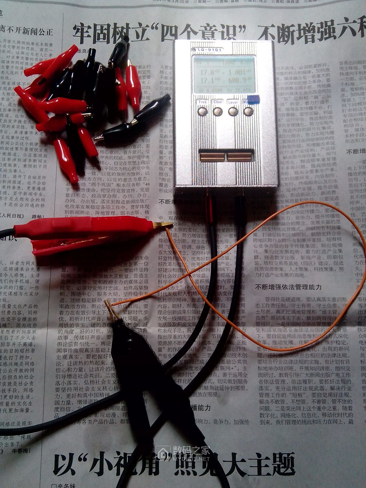

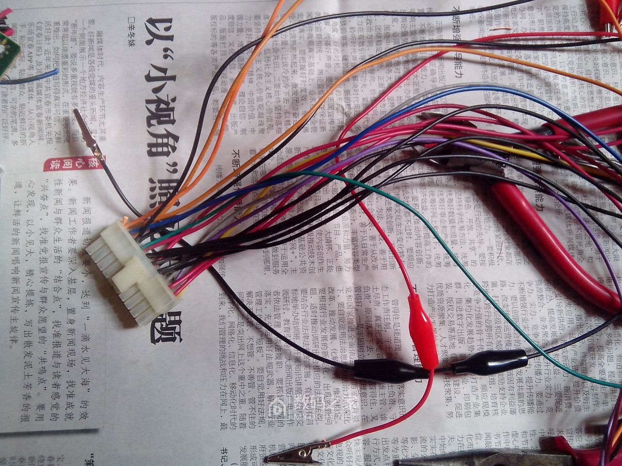

正好拆一个电脑电源,多出很多线,估计这个应该是铜的,
要是铝的也太不厚道了吧,虽然线很硬

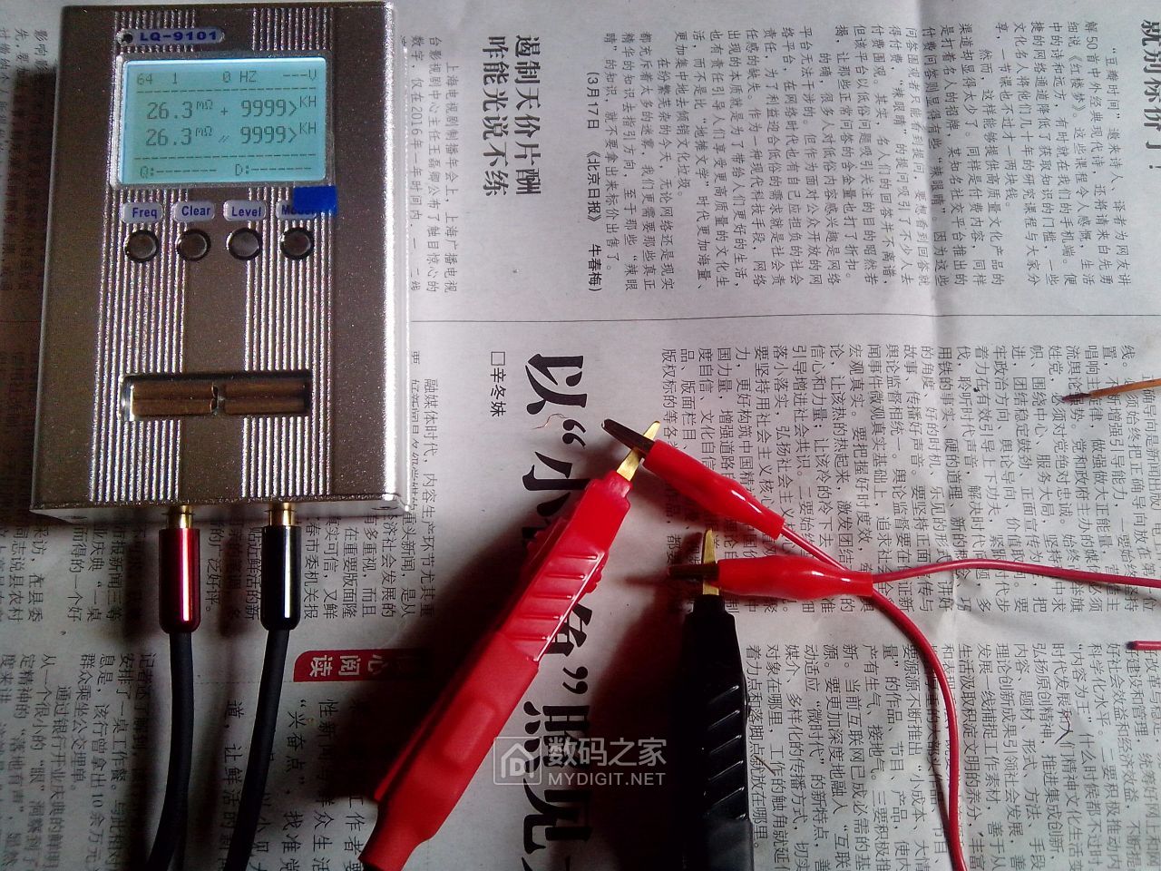

看看线组,大概20毫欧,感觉还行
我的双头夹的导线都是铁的,电阻很大,
当测试线还行,供电就差点了,做个供电用的双头夹吧
可惜夹子是铁的,有铜夹子,那个准备用硅胶线,这线太硬

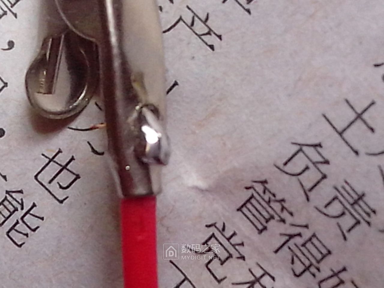

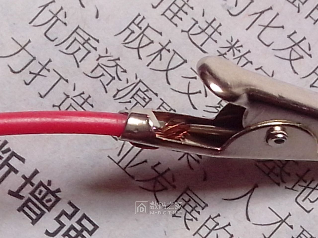

怎么固定导线呢,我是这么做的,不知合不合理,请行家指点
就是把线折一下,穿过夹子上的孔,然后固定住线的外皮
感觉不太结实,只能靠后期焊接来维持牢固程度了

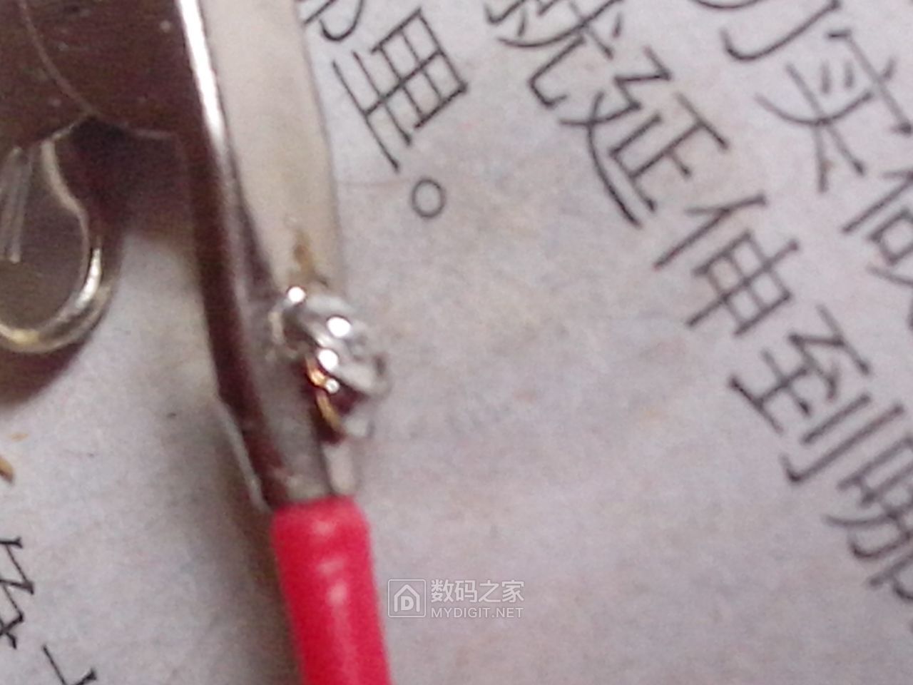

焊接,只是焊了这面,里面空间似乎没法操作

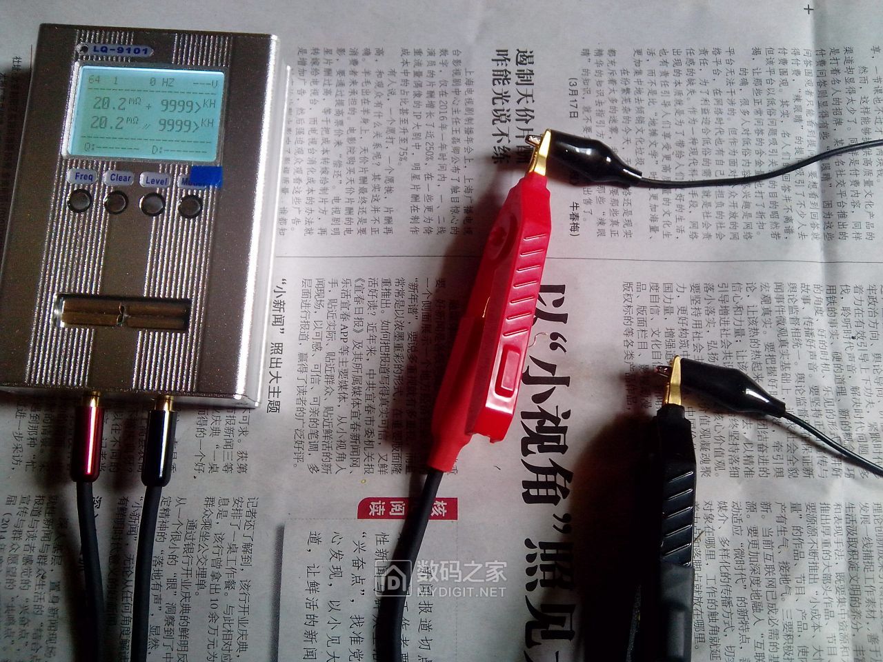

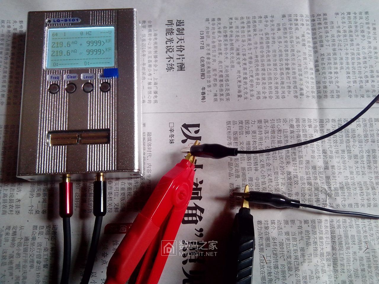

测红线电阻,30毫欧以下
黑线电阻飘了,不稳定,估计虚焊
重新补焊,基本上可以了,不过感觉这个耐久度可能堪忧啊!
黑线短一些,所以线组小些
