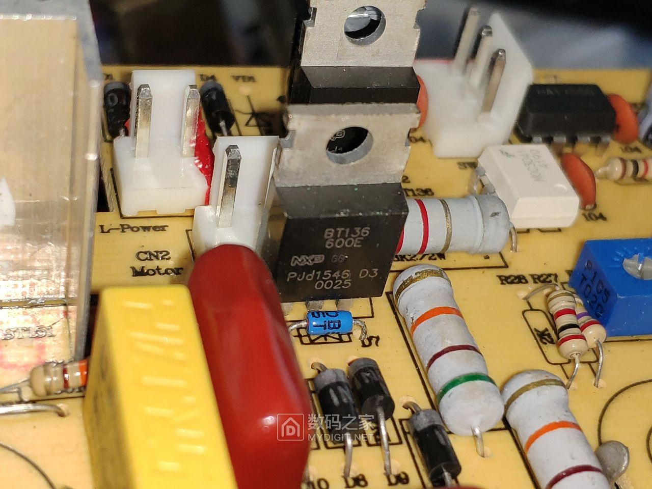

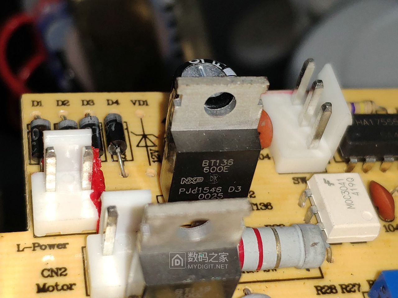

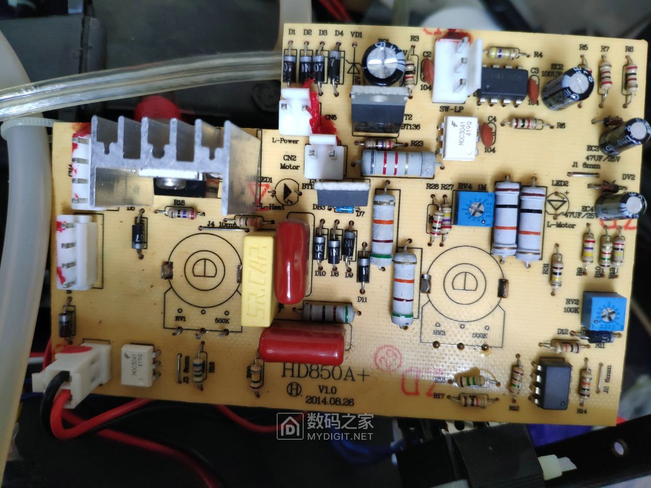

此物品牌型号 好助手 850B,现在有故障。
调风速时,偶尔可以正常调大小,大多数情况下,到么调到最大是最大风,回调一点点就变成最小的风。
调温度时,调到最大,加热,回调一点点,加热指示灯灭,不再加热了。
调风的电位器拆开,里面是烧了。但调温的电位器是好的,没有烧的痕迹,测量电阻正常变化。0-550K
那么故障是调风的电位器坏加调温的可控硅坏?
补充内容 (2023-1-31 19:09):
换了BT136可控硅就OK了

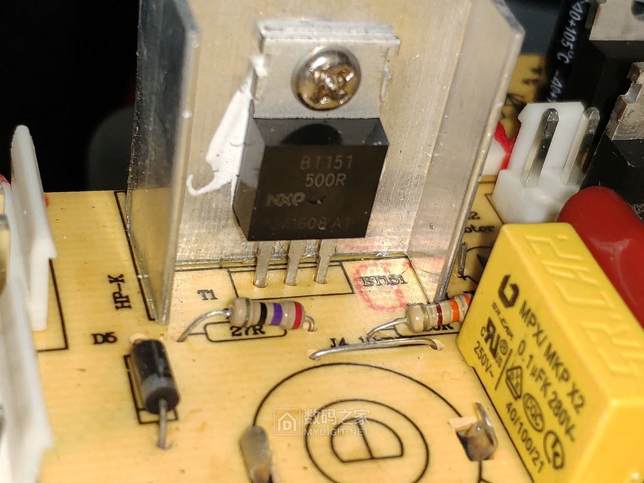

 楼主| 发表于 2023-1-31 19:07:46 | 显示全部楼层
衡水家维 发表于 2019-7-30 21:50
看看这张电路图如何
感觉你那板子上那带散热片的可控硅不应该使用BT151这是个单硅,不适合调控电热丝,除 ...
感谢,换了可控硅就好了。

看看这张电路图如何
感觉你那板子上那带散热片的可控硅不应该使用BT151这是个单硅,不适合调控电热丝,除非它还配合4个二极管的桥,如果是这样,这图对它来说就没用了,
自己捋着电位器往旁边爬,看看电位器跟谁说话,电位器是如何控制可控硅的,如果像上面调风那样通过DB3触发的话,可能跟电位器上,或者下保护电阻变大有关,也可能跟那个对地接的电容有关,

拆开手柄看下温控是不是2欧,加热断电看一下温控阻值有没有变化,如有变化看一下B1151或光耦3041是不是坏了
发表于 2019-7-30 14:09:25 | 显示全部楼层
他说的是白色6脚的3041
 楼主| 发表于 2019-7-28 19:33:41 | 显示全部楼层
拆机专家123 发表于 2019-7-27 09:26
白色光耦、IC、手柄看看
多谢大哥热情回答,机器加热是温度表示的,那应该有恒温。
但加热头里五根线,一根接外壳,
两根接加热钨丝,另外两根接看起来就是从陶瓷芯里面有两根线穿过直接接一起,熔断保护?
白色光耦如何测量好坏?
IC貌似有两个,这东西好像测量不了吧

白色光耦、IC、手柄看看
发表于 2019-7-27 00:17:48 | 显示全部楼层
amwyy 发表于 2019-7-26 23:25
没有指针表,把两个电位器都换了。调吹的正常了,调温的依然要么最大,要么不加热 ...
可能是温度传感器或LM358的问题
