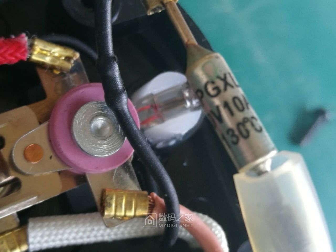

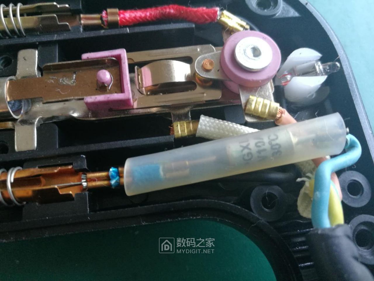

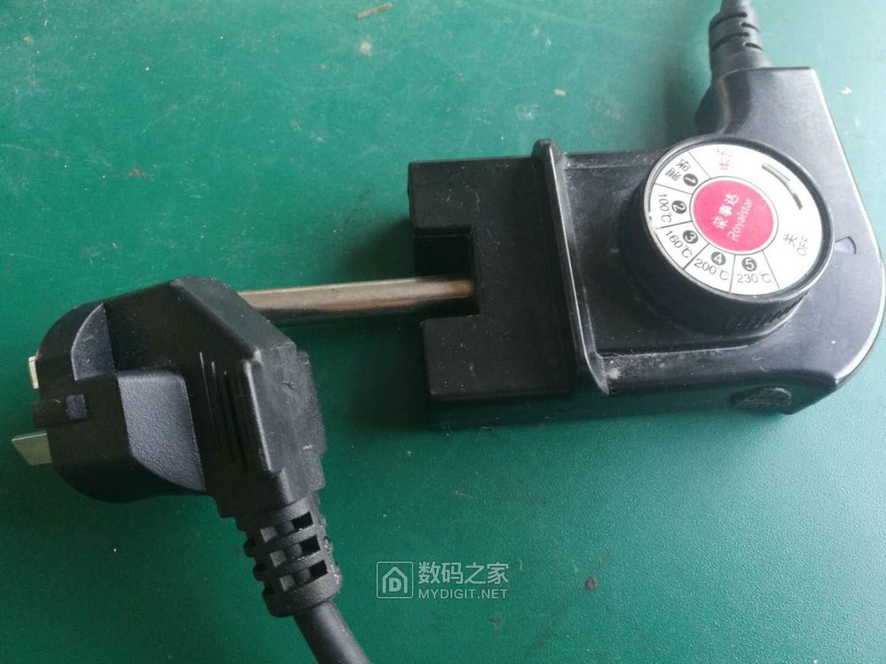

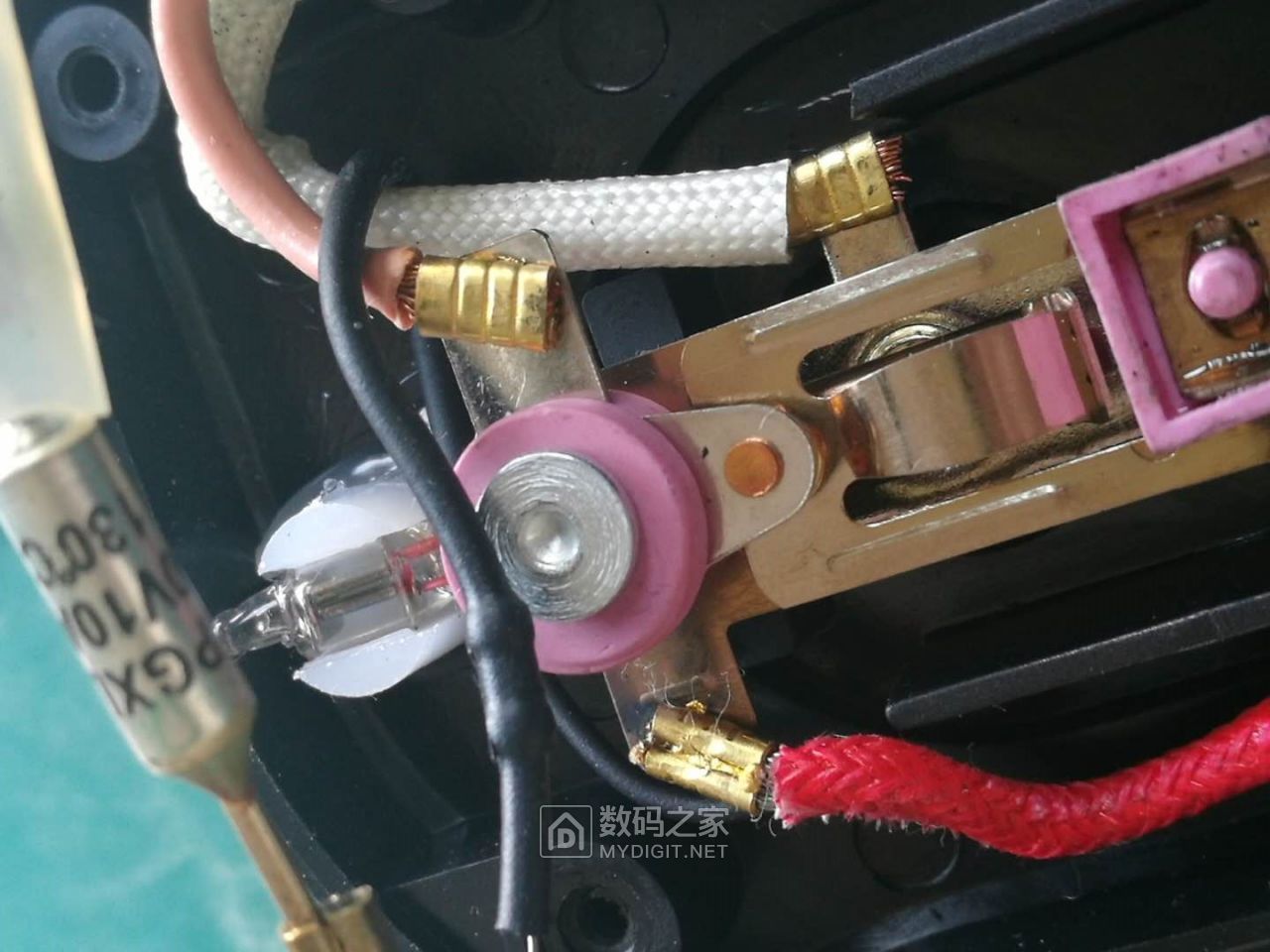

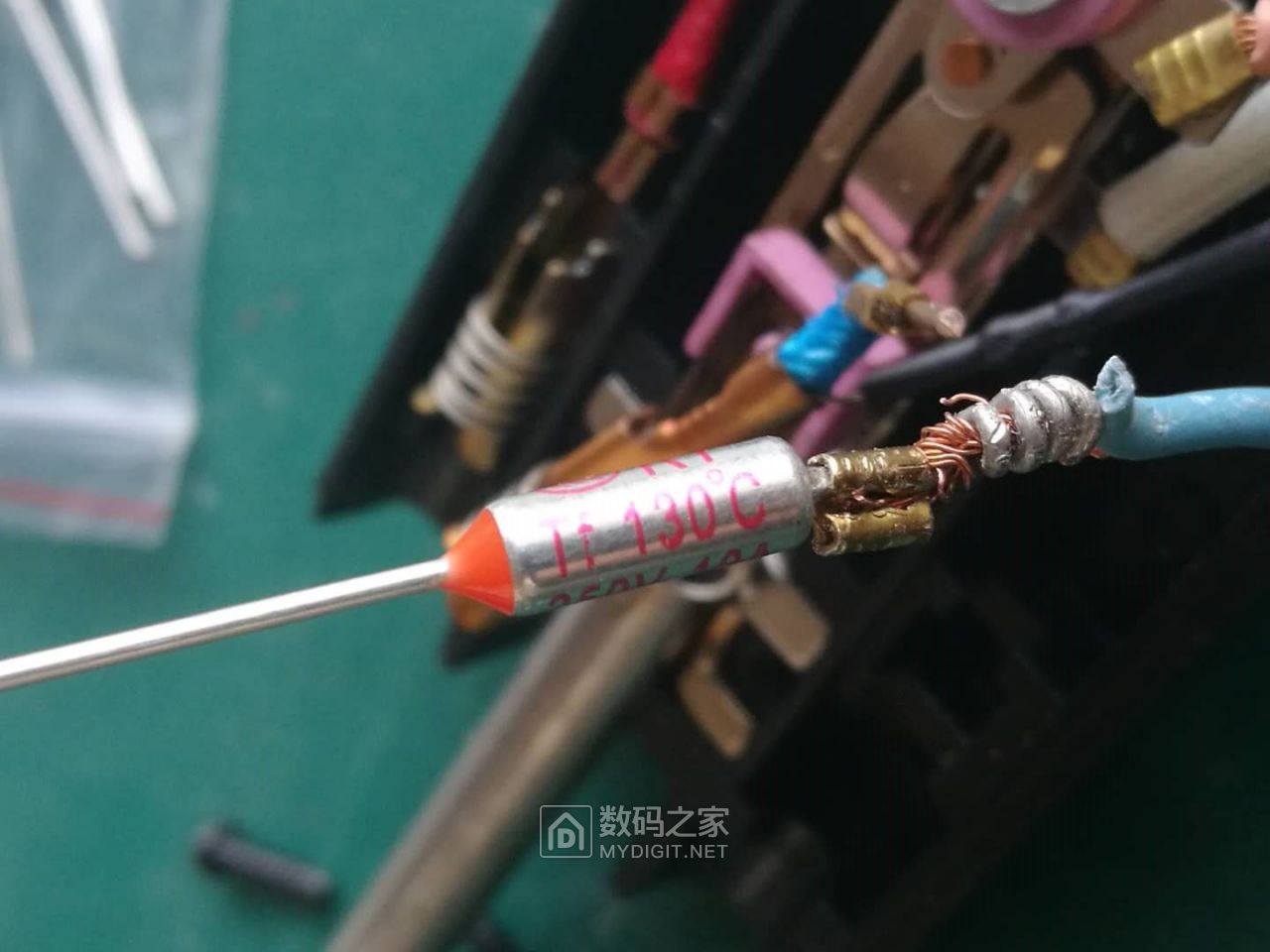

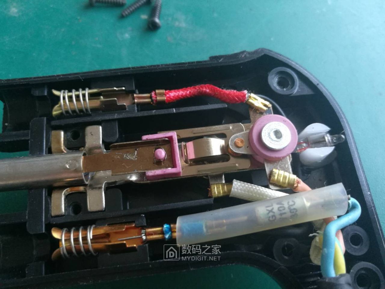

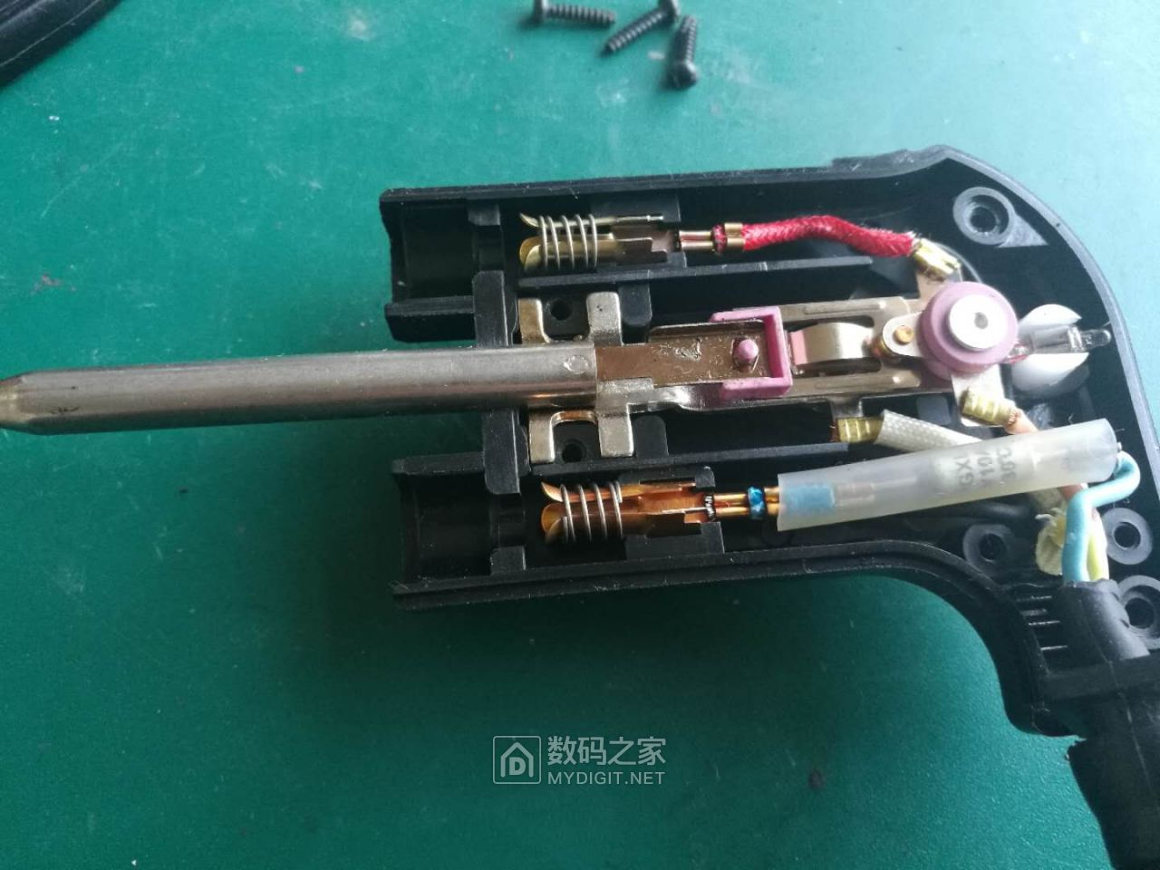

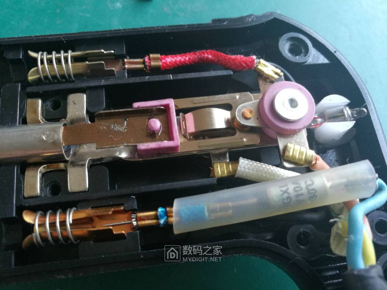

电锅的调温温控器坏了 ,拆开测量原来是温度保险熔断了,更换一个,我换这个基本的绕接,烙铁焊怕温度高保险熔断了,朋友们焊接过么。

zhkrid + 10 这个部位都要用冷压或者熔接,锡焊不可靠,.

 楼主| 发表于 2019-1-26 10:10:31 | 显示全部楼层
miqi328 发表于 2019-1-22 19:08
刚刚修一个一样的,把插头压线处用斜口钳慢慢撬开,重新用钳子掐紧,不知能不能发热。 ...
压了下不放心,就多绕了几圈。

发表于 2019-1-25 20:30:13 | 显示全部楼层
这个部位都要用冷压或者熔接,锡焊不可靠,长期高温

 楼主| 发表于 2019-1-23 20:04:07 | 显示全部楼层
锅没看到不确定是什么款的 ,拿来时说是怀疑它坏了,果然是。

发表于 2019-1-23 09:31:12 | 显示全部楼层
温度保险管引脚用镊子夹着散热再拿烙铁焊接应该没问题。

发表于 2019-1-22 20:40:02 来自手机浏览器 | 显示全部楼层
撬开原来的金属卡箍后小小压接哈

发表于 2019-1-22 19:46:59 | 显示全部楼层
腿留长点应该好点

发表于 2019-1-22 19:09:01 | 显示全部楼层
焊接保险不会坏,但焊接的地方温度高会脱,这就是原装的都是压接的

发表于 2019-1-22 19:08:56 | 显示全部楼层

发表于 2019-1-22 17:51:48 | 显示全部楼层
就这样压接后焊,速度快点
