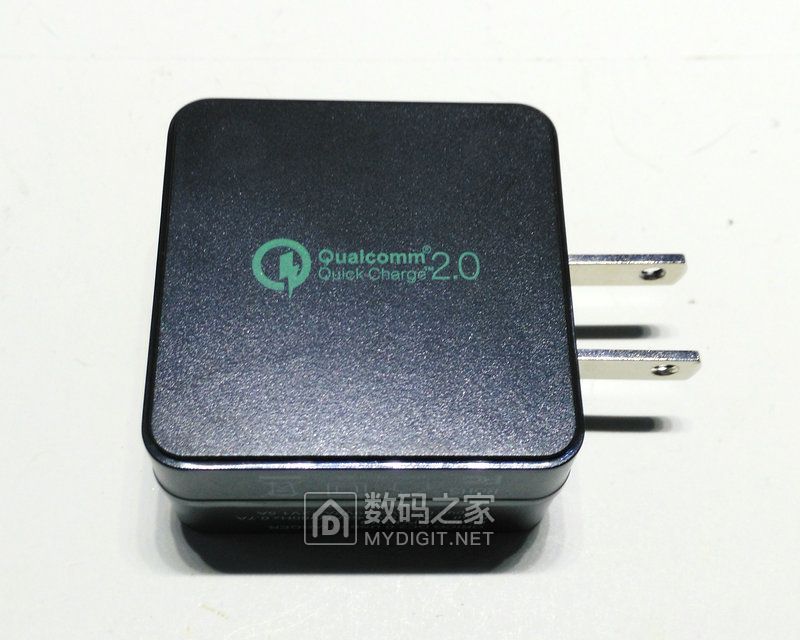

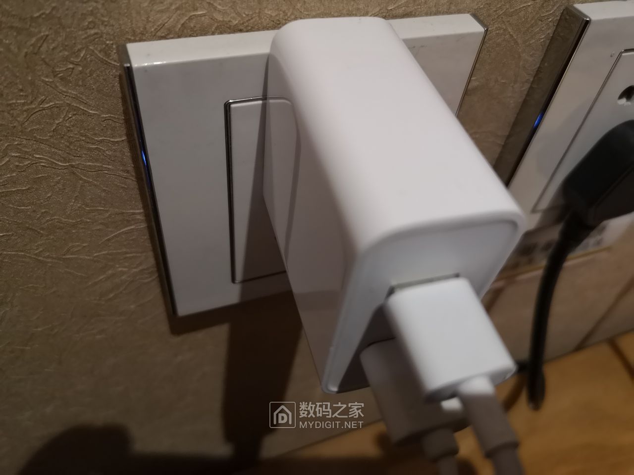

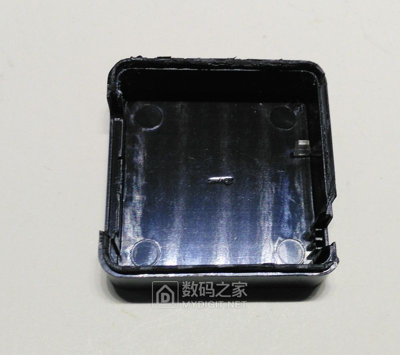

一个全新的奥睿科充电器。拆了看看这玩意做工咋样。
支持QC2.0
包装盒内带一条数据线。
micro usb口的,要是type c的就好了。

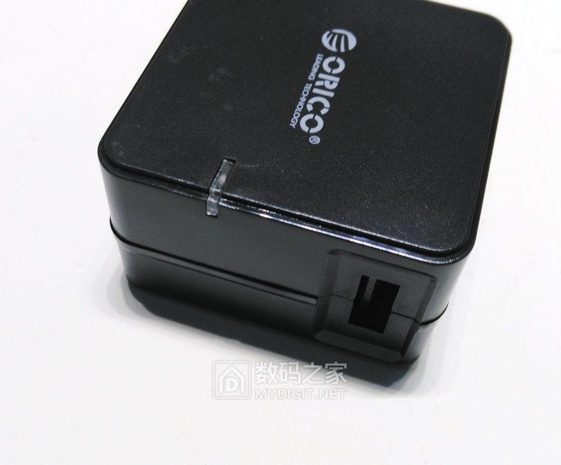

四四方方的充电器。

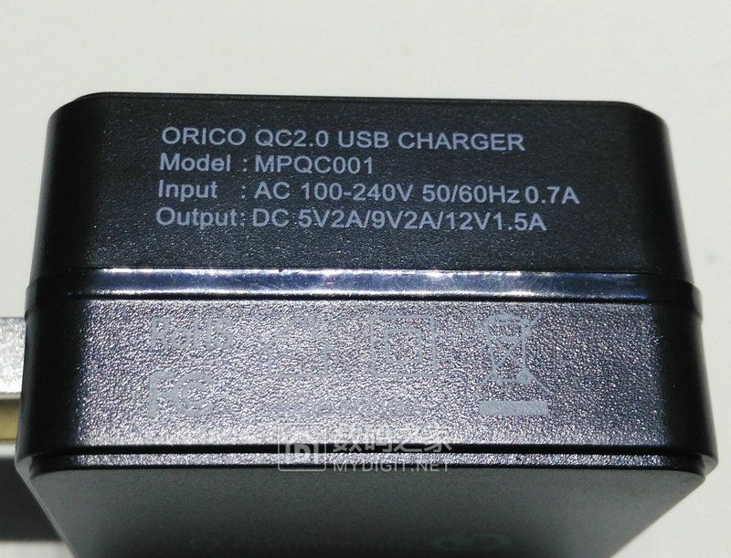

输出5V2A 9V2A 或12V1.5A。
这面还有个指示灯。指示灯颜色可以指示是否在快充状态。

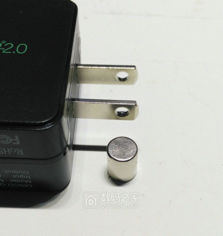

交流插头,铜的。

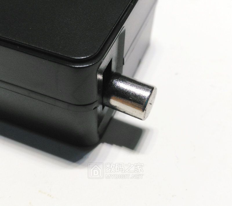

USB座铁的。。。

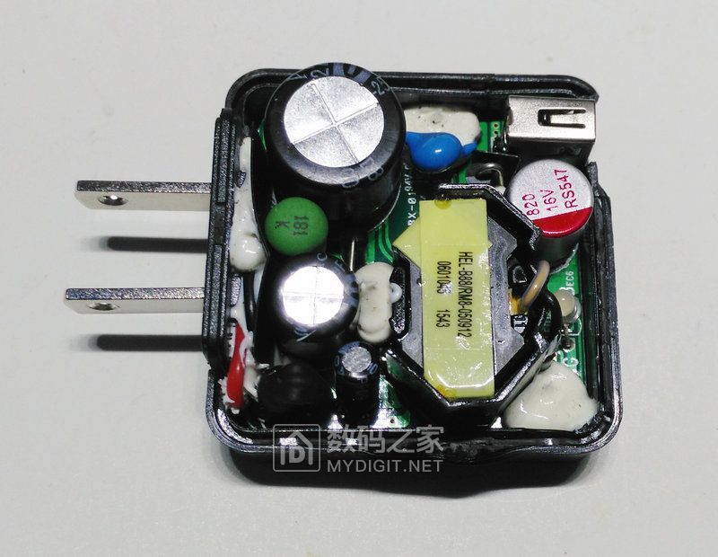

几乎无损开壳。
外壳接缝处稍有变形。不过,一会有办法让它复原。

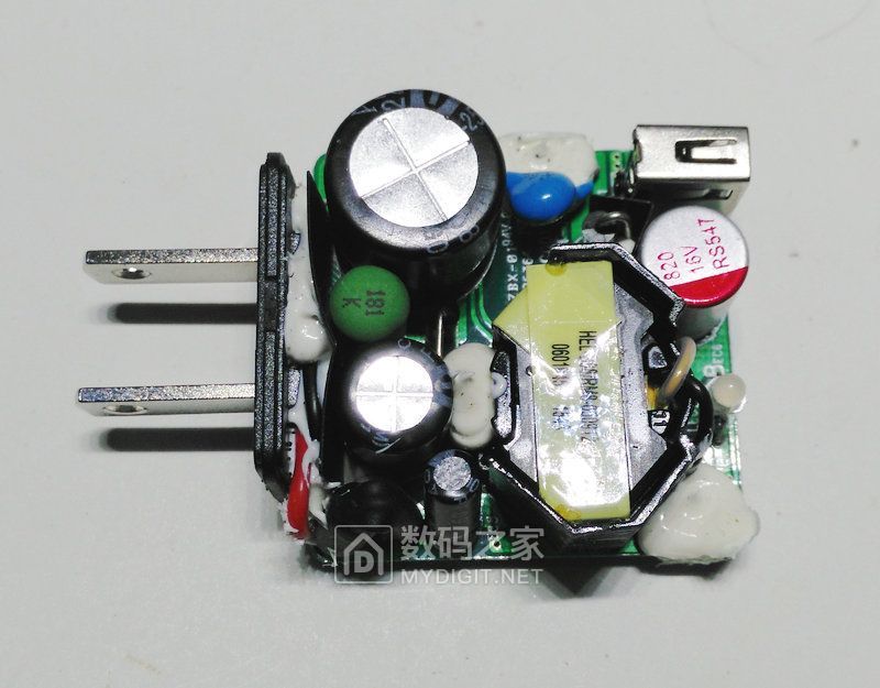

掏出电路板。

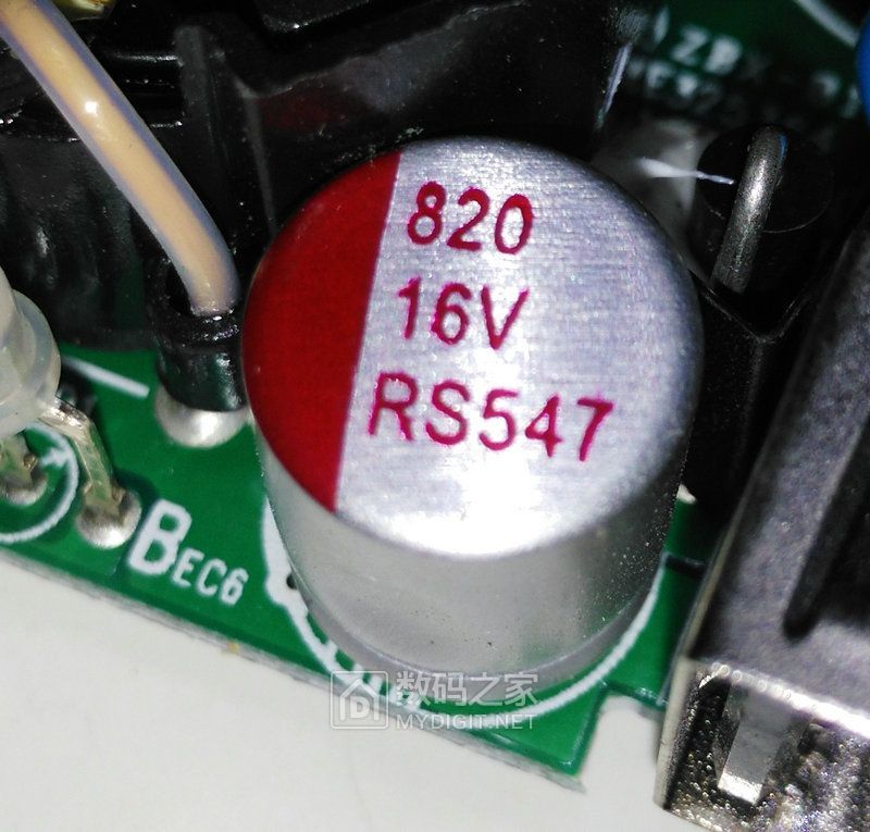

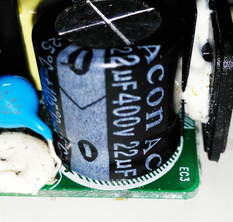

高压400V 22UF
低压16V 820UF

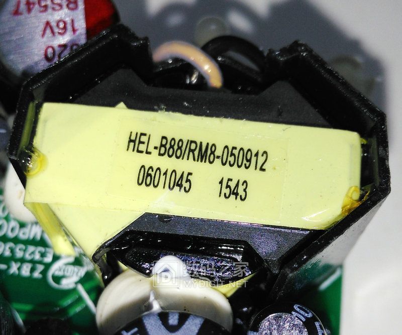

变压器做工还不错。

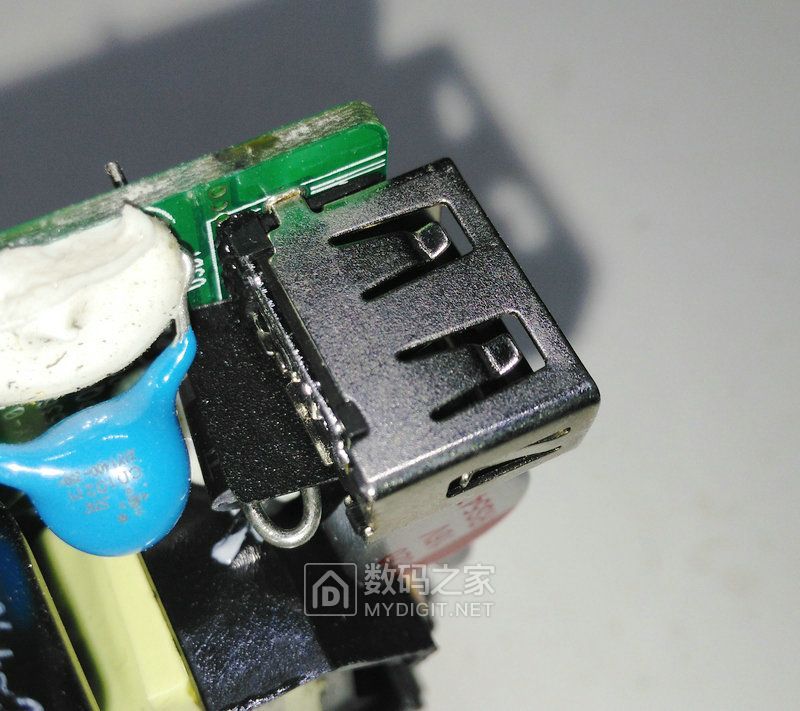

铁皮短体USB

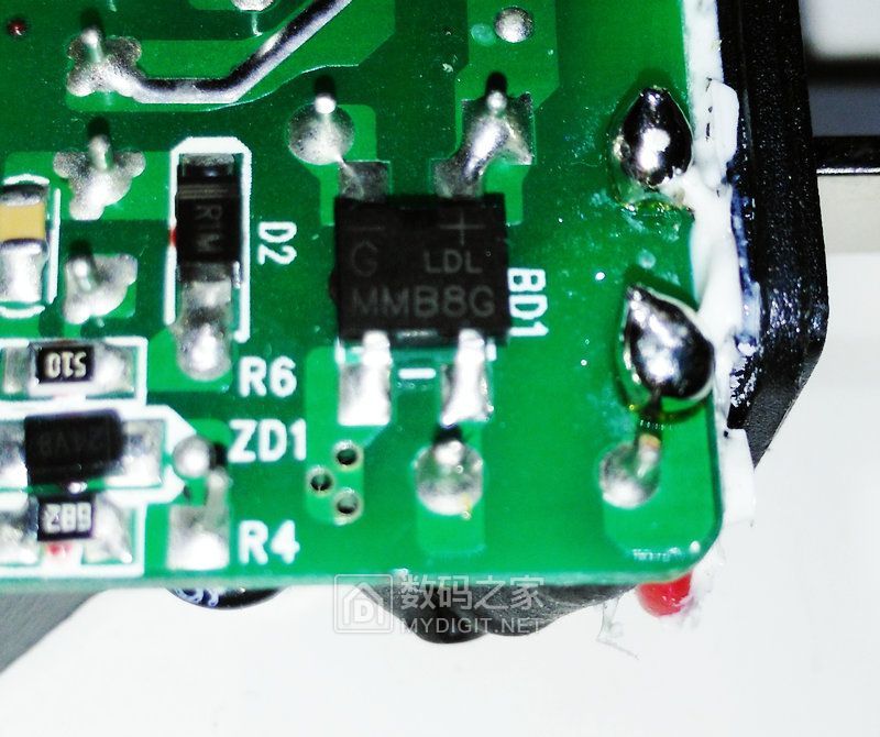

电路板背面。

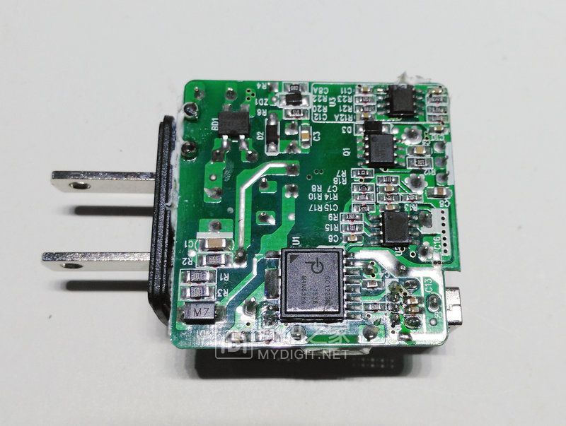

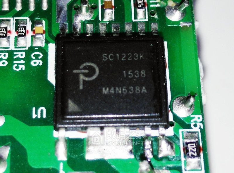

PI的SC1223K
整流桥

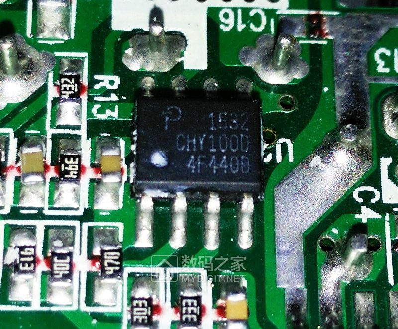

PI的 CHY100D QC2.0识别IC。

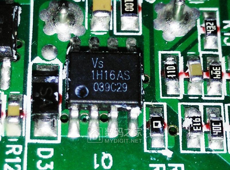

VS1H16AS  据说是快充专用MOS

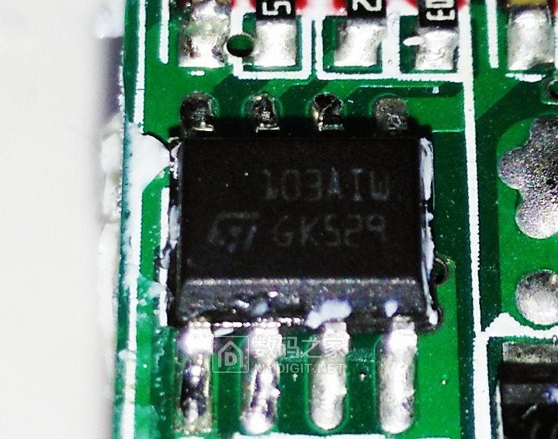

ST的运放

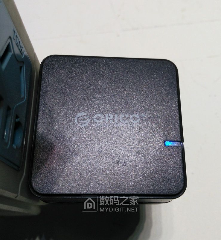

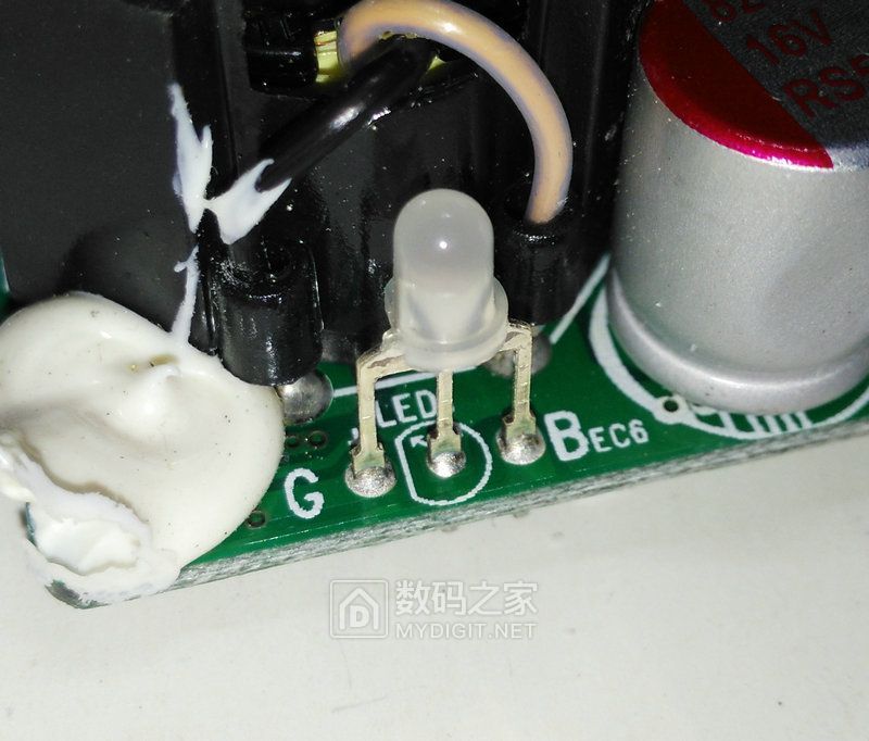

双色LED。
默认状态LED亮蓝灯。

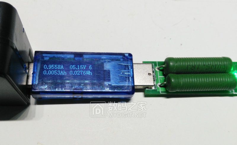

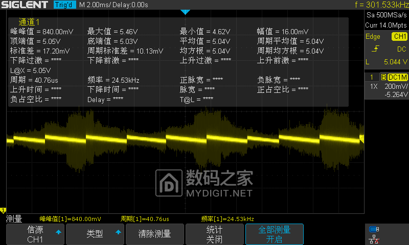

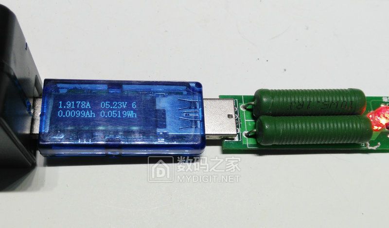

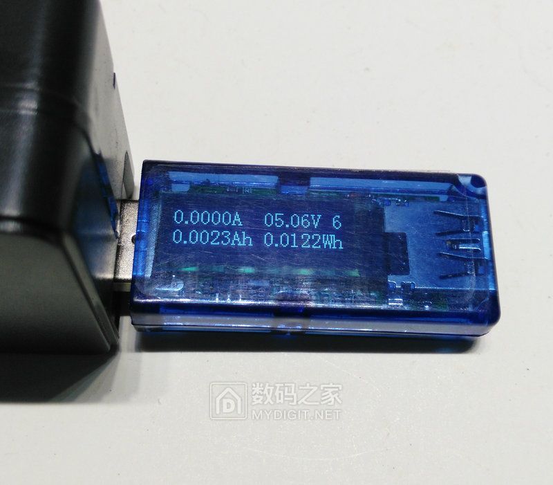

空载5.06V
1A负载,5.15V
2A负载 5.23V
没有诱骗器,所以9V和12V没法测试。。。

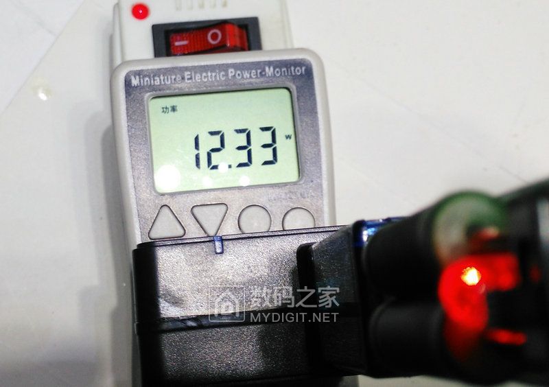

5V2A下的输入功率。
5V1A下输入功率。

发表于 2019-1-25 08:55:56 | 显示全部楼层
跟之前坛友拆的绿联华为PD充电头差不多,SC1223应该就是PI的Inno36xx系列的一个客户定制型号丝印而已。
https://ac-dc.powerint.cn/forum/ ... /innoswitch-family/
#1
rribal
Wed, 06/08/2016 - 05:03
Dear Srs
There is a IC with reference SC1223K, but I can not find it in your website. Is SC1223K a real reference? Does it
exist?
thanks
raimon
#2
PI-Traveler
Tue, 06/21/2016 - 02:33
Hi Raimon,
Thank you for choosing Power Integrations. SC1223K is a multi customer-specific part number. If you could give us the following information, I would gladly help you choose an equivalent Innoswitch part for your design.
Input Voltage :
Output Voltage/s :
Output Current/s :
Efficiency Target :
End Application :
Other special requirements :

RM8好宽松,PCBA看着宽松还能再挤挤的样子,俨然不是充电器家族寸土寸金的风格。
PI的集成方案,才做到20W啊,感觉有点大材小用。争取努力上25W呗。

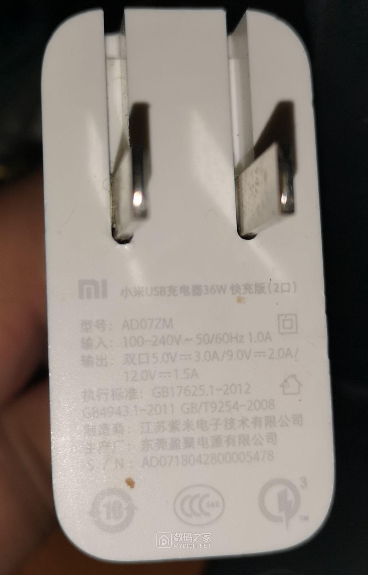

不知道波形怎么样 我来一个小米的

插头带窟窿眼,这是三十年前的老国标啊
