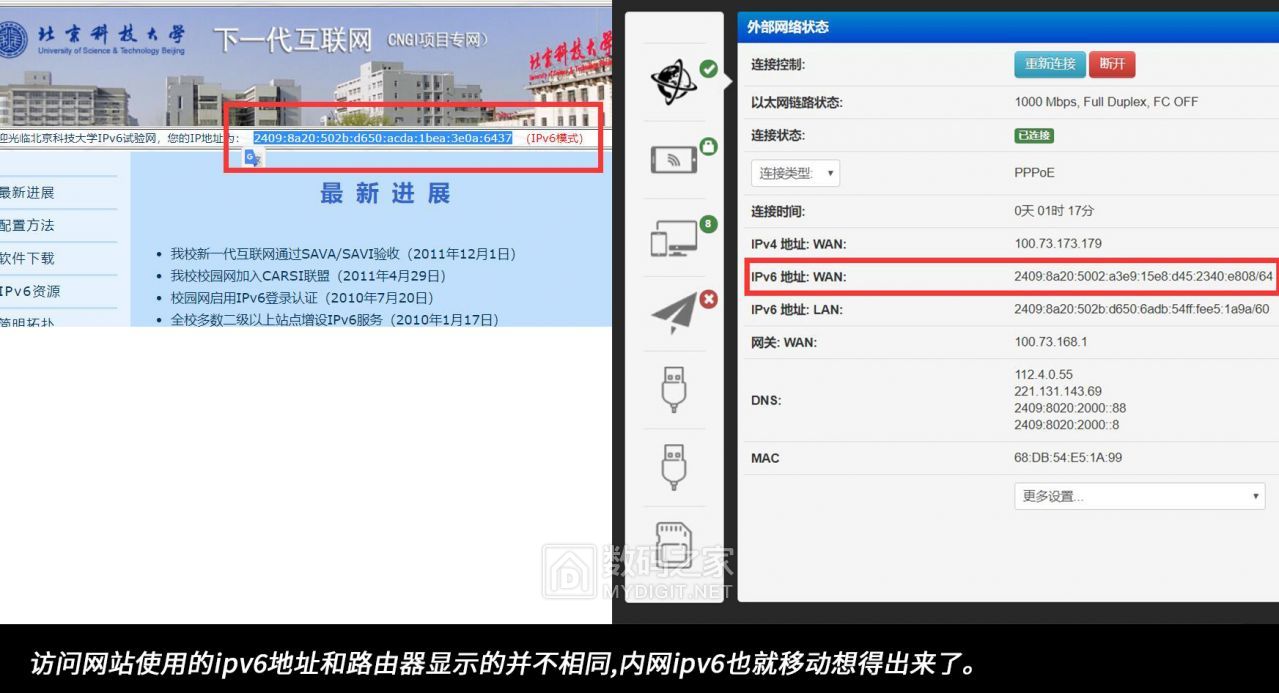

但是,公网IP哪里来?要知道我家使用的可是传说中的移动宽带啊,别说ipv4地址了,连ipv6都是给的内网IP……
▲移动给的ipv4/v6地址均为内网

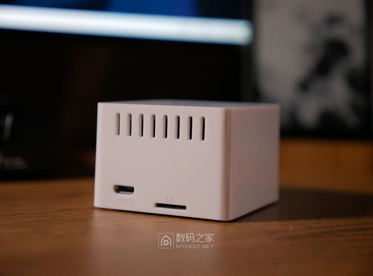

拆开包装之后,见到的就是这几样东西,一个白色的小方盒子,Mirco USB数据线,面条网线
▲NAS伴侣本体、数据线、网线,保修卡
▲一侧有供电用的Mirco USB,和一个不明用途的TF卡槽
▲另一侧是百兆网口和不明用途的USB A口

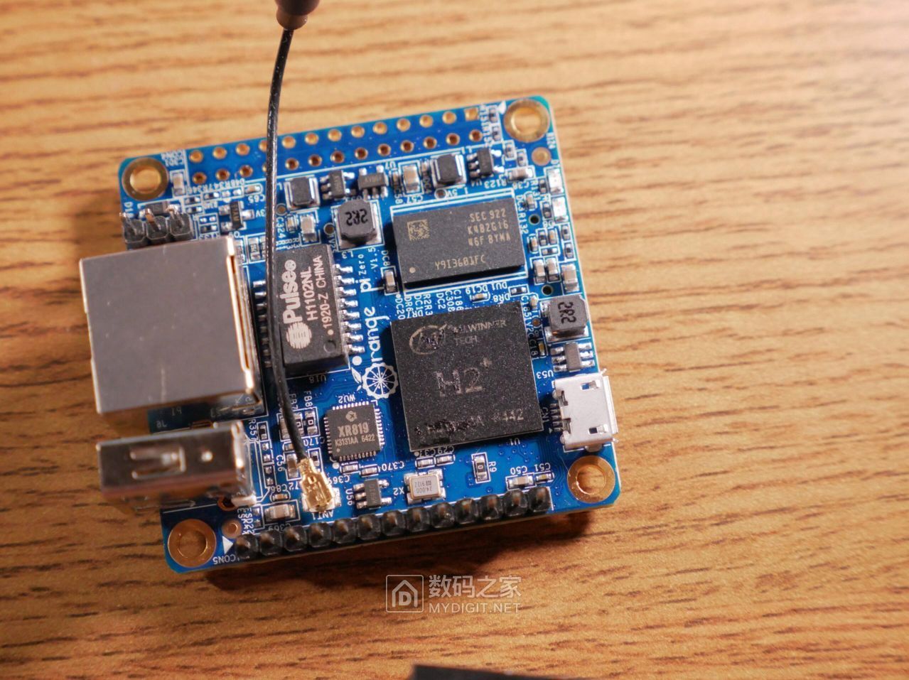

▲拆开底部螺丝,露出下半身
失敬失敬,原来您就是传说中的香橙派!
看来这是直接用的开源硬件,上面甚至还有一根wifi天线,但是目前并没有用上。CPU是全志H2+ 四核A7架构,散热器非常高,感觉对于一个内网穿透盒子来说算得上是用料奢华了。
▲wifi天线,旁边不知道是闪存还是内存
▲CPU是全志H2+,四核A7
▲塑料盖内还有一片导热垫,把热量传导到外壳

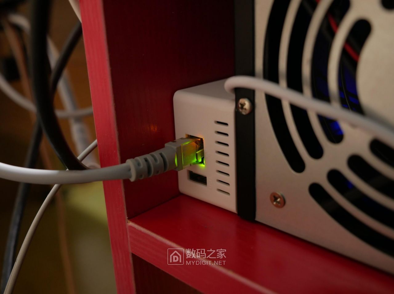

衣服都扒过了,是时候该检验一下好不好用了,因为是USB供电所以只要把线插在NAS多余的USB口上就行,很方便。
▲网线接口有指示灯

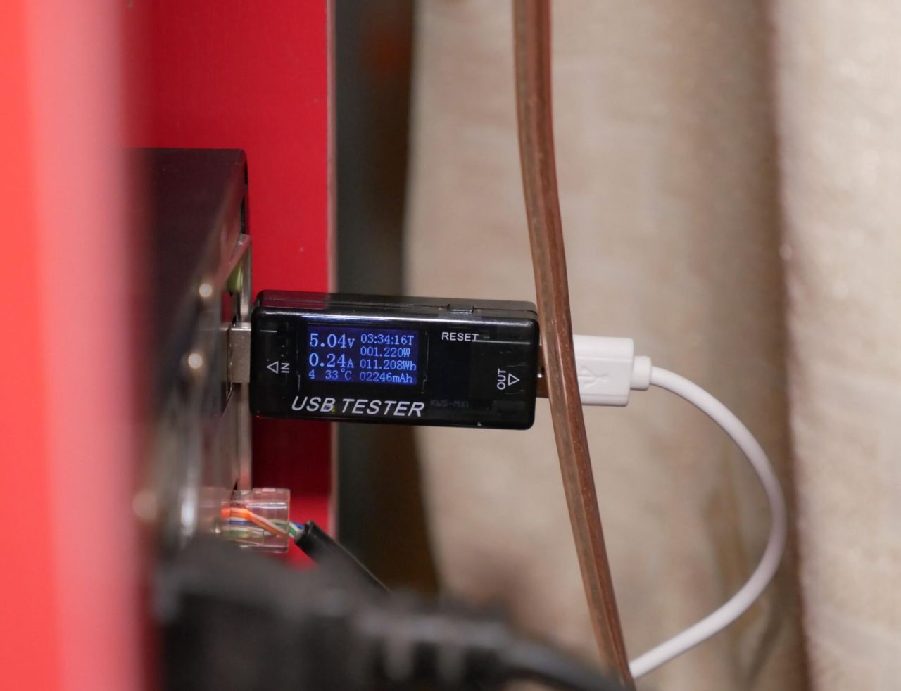

▲顺带测量了一下工作时的耗电情况,大约是1.2W

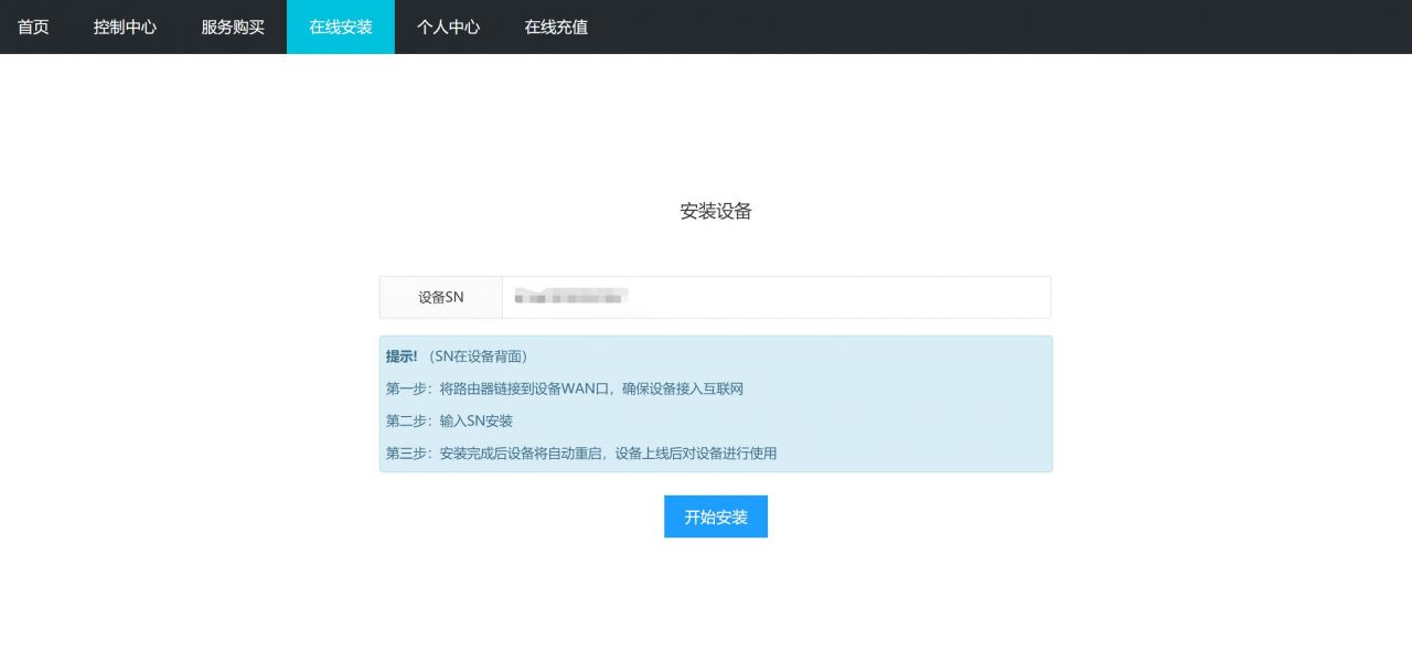

注册完以后点击在线安装,会让你输入SN,包装盒以及NAS伴侣的底部,一机一码也减小了被破解的可能。
安装完以后盒子会自动重启

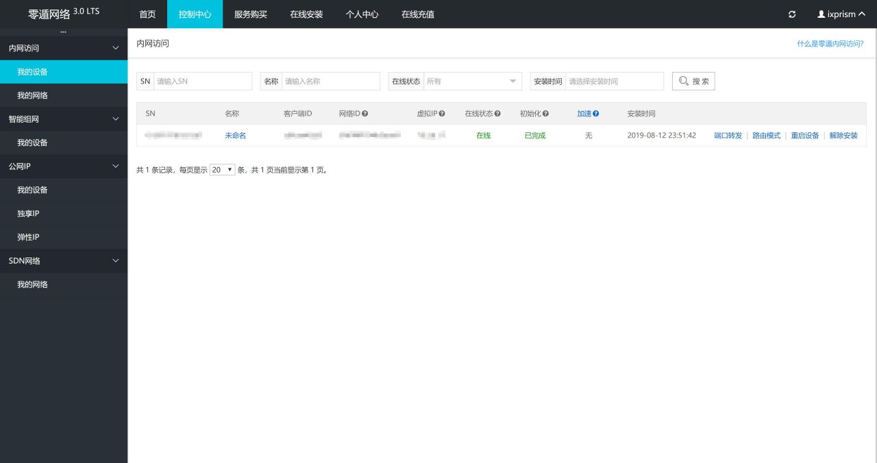

接着在我的设备里可以看到NAS伴侣,等待一会,直到盒子显示“在线
然后咱么正式开始配置,有两种模式
端口转发模式只能针对局域网里的一个设备,会创建一个虚拟局域网,在高级端口转发里面还能自行选择穿透出去的端口
路由模式是把外网的设备直接放到当前局域网里,如果是办公环境有多台服务器的应该不错
只是需要在外访问NAS或者个人电脑的话,就选择快速端口转发吧,应用名称随便填,内部IP就是你要在外面访问的那台NAS或者电脑在局域网里的IP,设备或者路由器上都能看到。

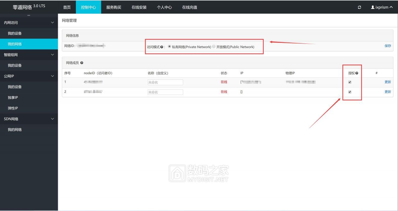

配置完以后,就可以看到这个端口转发的信息了,注意右上角的网络ID和虚拟IP要记下来,后面有用
在“我的设备”一栏里还能看到开放模式和私有网络两种模式,开放模式只要有了网络ID,任何设备都能加入进来
而私有网络,设备加入之后,还必须手动允许访问,增加了安全性

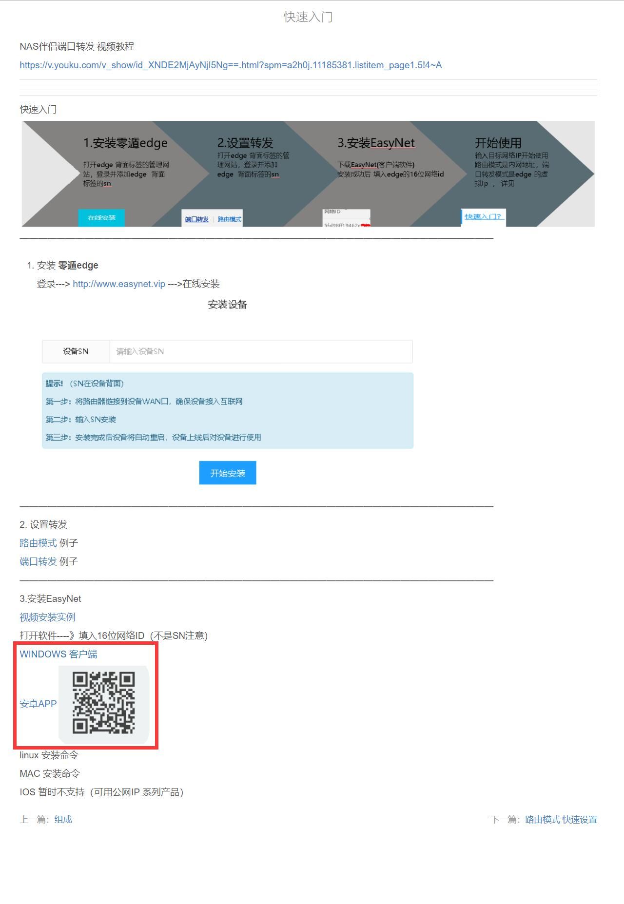

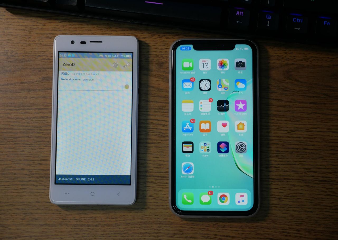

接着就可以开始配置客户端了,目前有Windows,安卓,Linux和macOS的客户端,就是没有iOS……
可怜我的主力机就是iOS,只能从抽屉里找出一个备机来测试了,性能估计和NAS伴侣差不多
▲官网有很详细的入门指南
▲测试用的手机(左),不知道哪个犄角嘎达里找出来的,右侧的手机用于后面开热点给电脑提供外网
安卓端的配置非常简单,安装好官网提供的应用,然后点击右上角的加号输入网络ID就好了,使用的是VPN方式连接,但是只代理上面那一个虚拟IP,其他网址都是正常外网访问,比较麻烦的就是如果你有fq需求的话会有冲突,要先关掉。

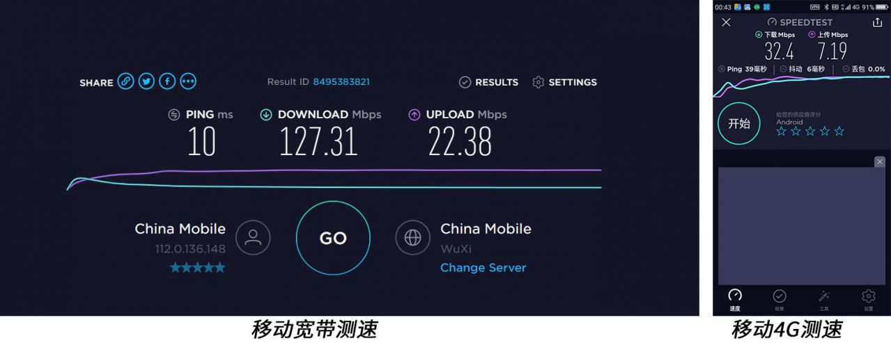

测试使用的NAS连接的是一条100M的移动宽带
外网使用移动的4G网络
咱么可以分别来测个速
顺便有一部分可以拿我的阿里云服务器FRP内网穿透来做对比,不过阿里给的带宽只有5Mbps,就有很大限制了
▲宽带上行有22Mbps,4G的下行超过30Mbps,满足测试要求。

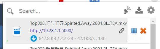

首先是使用抽屉里找出来的破手机,很奇怪,使用ES文件浏览器下载只有800KB/s群辉的Drive套件大概200KB/s,开启PC版网页使用浏览器下载群晖内的文件更是只有大概90KB/s,没有和9.5一个月的云服务器穿透拉开差距(上传和下载都是稳定的600KB/s

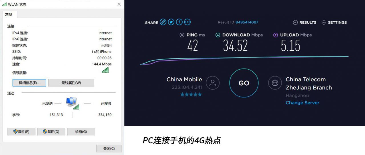

不去想了,先试试Windows的表现吧,使用另一台手机的4G热点,先来测个速。
顺便吐槽一下iPhone的热点功能,9102年了还是很难用,而且最高只有144Mbps,也不支持5GHz热点
可以看到行35Mbps,满足测试要求

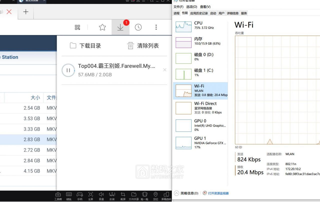

接着是网页端的文件下载,从NAS下载一部电影
速度稳定的保持在2-2.3MB/s之间,大约是20Mbps出头,好家伙,这是直接把我家上行带宽给跑满了
而配置在阿里云上的穿透就比较惨了,只有600KB/s

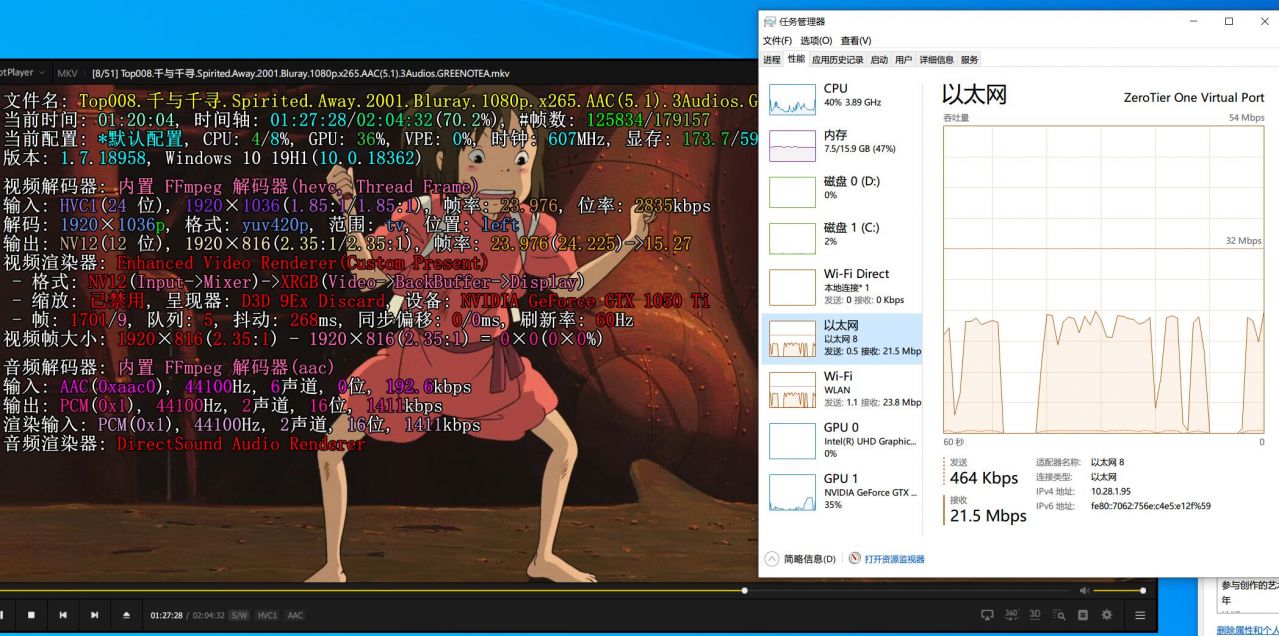

拷贝文件试过了,再来看看在线播放视频吧,首先是一部2GB多的电影
那自然是不在话下,大约2-3Mbps的码率,轻松应付,Potplayer拖动进度条大概有3-5秒的延迟,已经和网络视频差距不大了
如果是用Windows的电影与电视播放的话,这个延迟还会更小,大概2-3秒
▲拖动进度条的延迟
第二个挑战,一部10GB左右的电影
大约10Mbps的码率,这已经是要比国内很多在线视频平台的4K码率还要高了,依然顺畅,只是potplayer拖动进度条会卡住约10秒

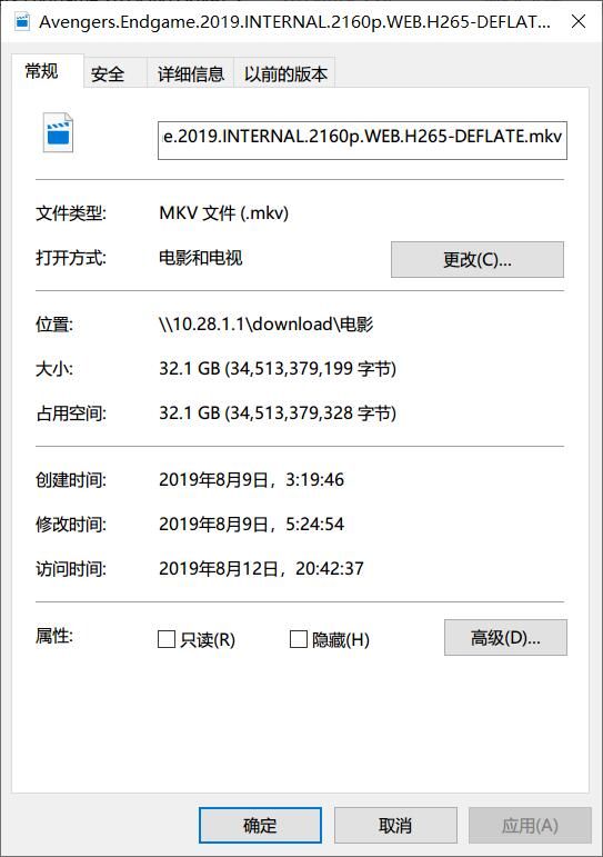

第三个挑战,一部30GB的4K蓝光电影
终于,在30Mbps的视频码率下,这条百兆宽带的20M上行速率被轰炸至渣,无法正常播放
如果您有50M或者更高的上传带宽,倒是可以一试,说不定真能远程看4K蓝光原盘

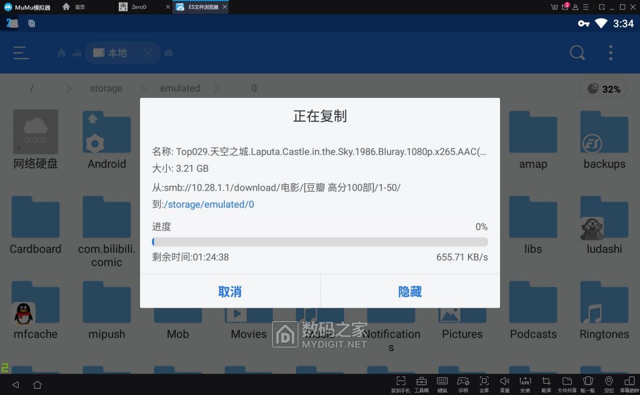

电脑也开着了,咱么再来试试之前手机端下载速度慢,到底是谁的锅
实验方法很简单,把电脑上刚刚打开的Zerotier one客户端关掉,虚拟本地连接禁用,然后在模拟器中使用安卓客户端来进行穿透
网络依然用手机4G热点提供
▲手机热点,并且在安卓模拟器中穿透
▲ES文件管理器的拷贝速度依然很慢
有意思的地方来了,我在模拟器中用浏览器从群晖的网页中下载文件,速度稳稳地达到了2MB/s
使用Drive客户端也有1MB/s左右了,看来速度慢真的可能是手机的锅,没办法,毕竟是退役多年的百元机

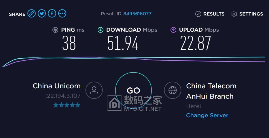

最后,再来试试看不同运营商网络的表现,我给开热点的手机换了张联通卡,先来测个速
这个速度,尤其是上行,就比移动快多了,估计是移动人多导致基站容量不足,再加上我这边是农村,移动以低频TDD为主
可惜的是,移动到联通跨运营商速度非常不理想,Windows的网络驱动器速度直接为0,网页端也只有40KB/s左右,而通过阿里云穿透依然有600KB/s的速度
估计还是得我移动的大内网背锅,机房的出口太少了,鬼知道流量是从哪边绕出来再去到联通的,这个时候利用云服务器的穿透方式优势就比较明显了
