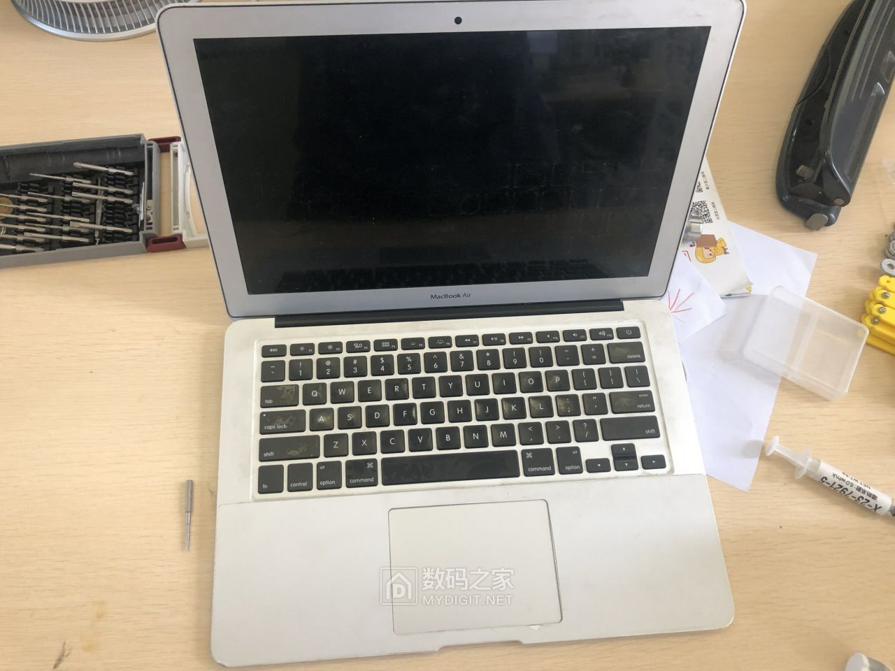

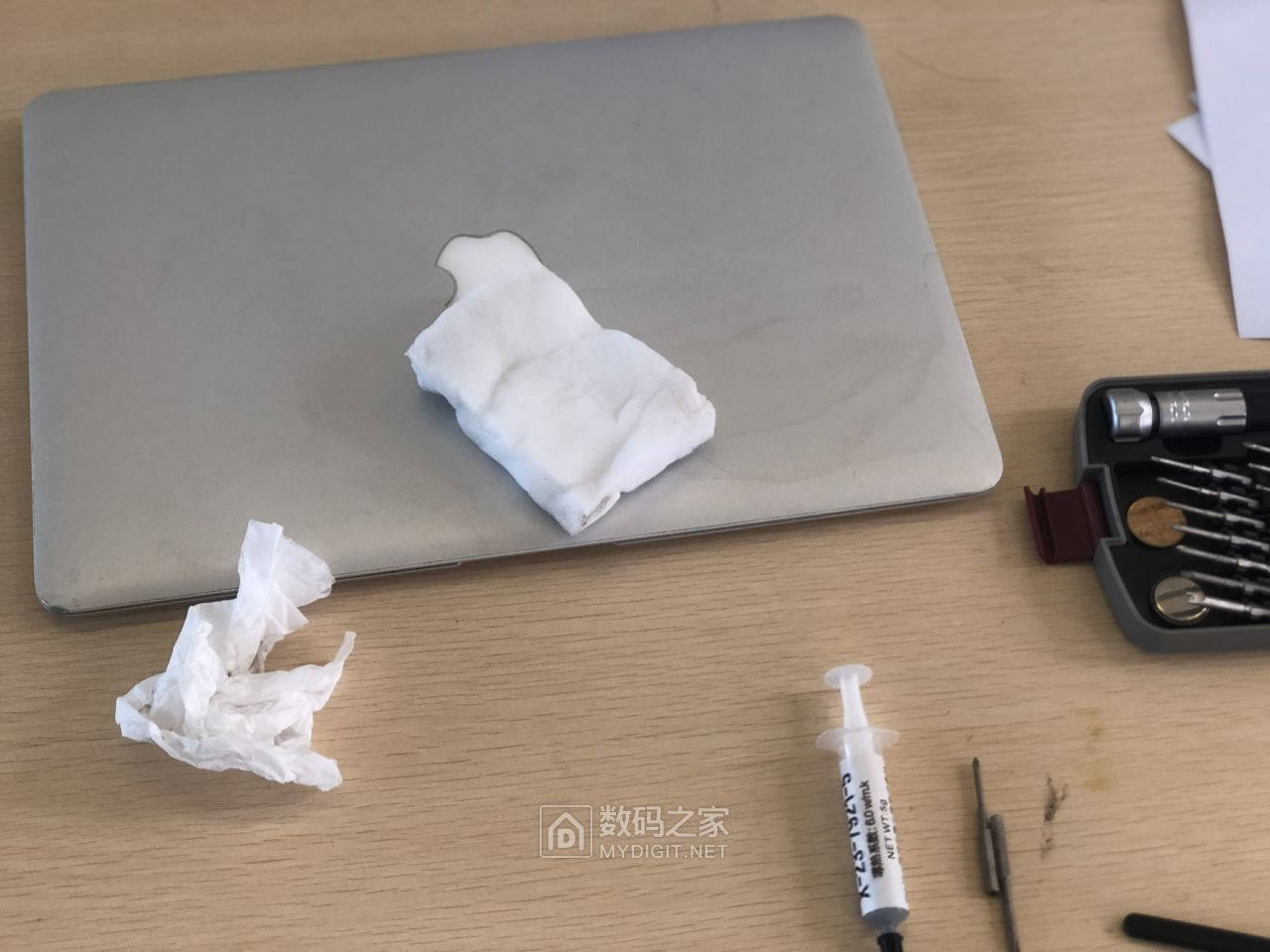

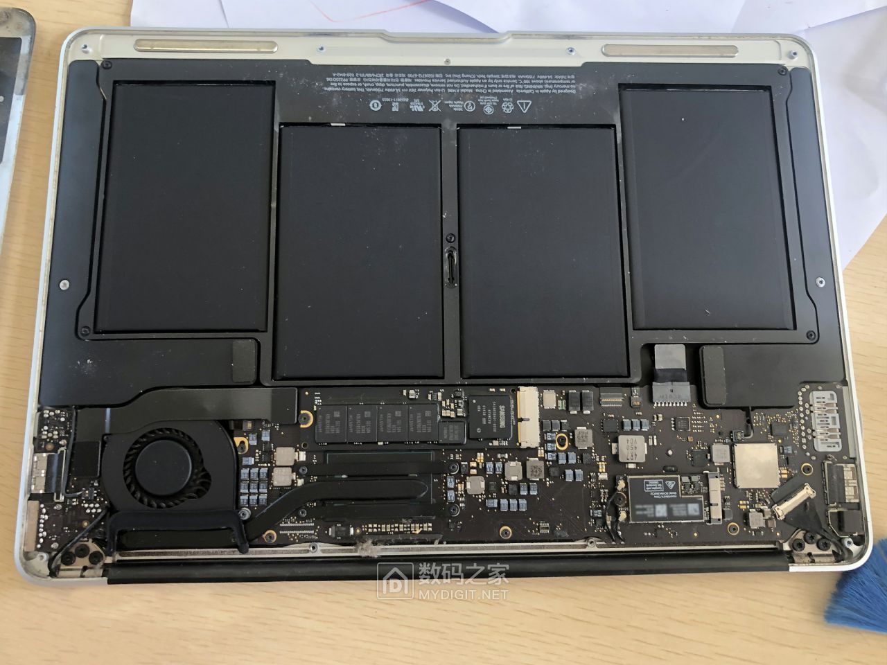

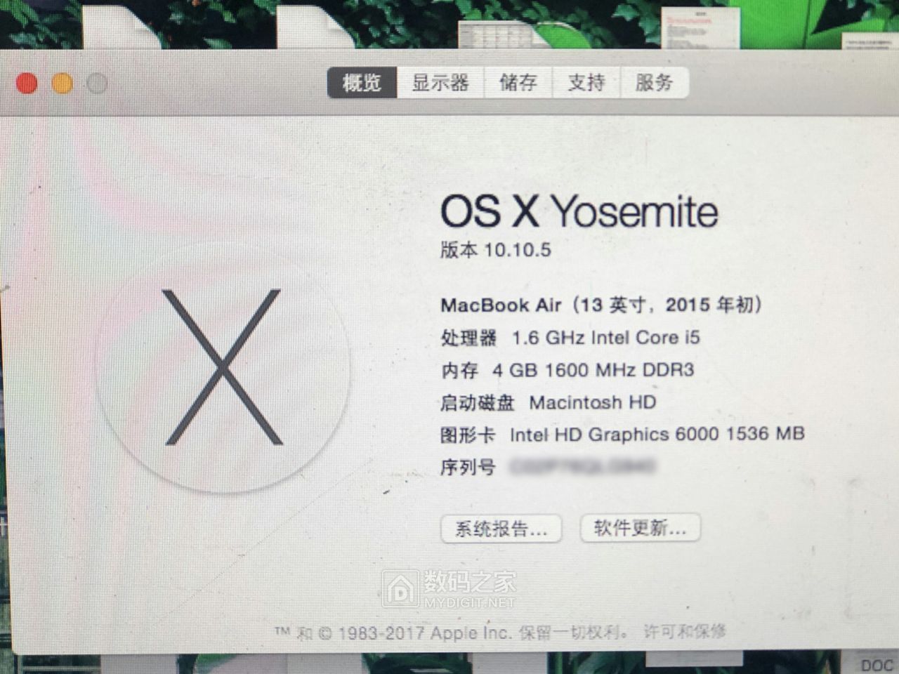

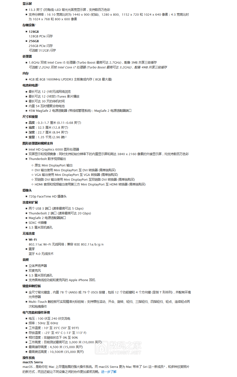

同事的MacBook Air 13寸2015年版最近卡到爆炸,
买了4年多从没有清理过灰尘,拿给我清理一下,顺便换下硅脂
配置如图,“上网本”嘛,也就那样
这里说个题外话,我虽然也买过MacBook
但用的比较少,不是它不好用,主要是不习惯,
毕竟从学电脑开始,到自己攒机、DIY什么的
都是Windows系统的PC,改成别的用就很难用顺手

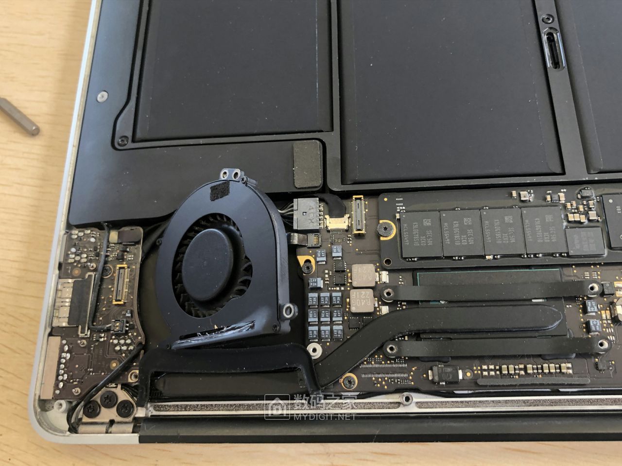

拆下后盖的螺丝,直接拿下

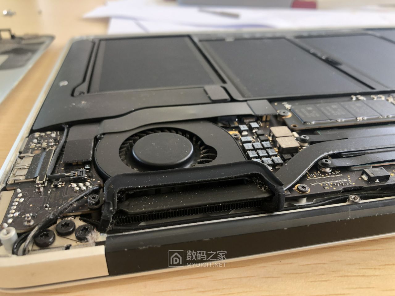

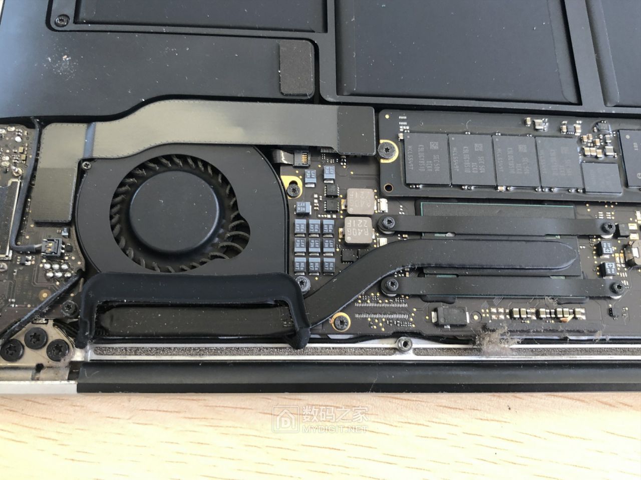

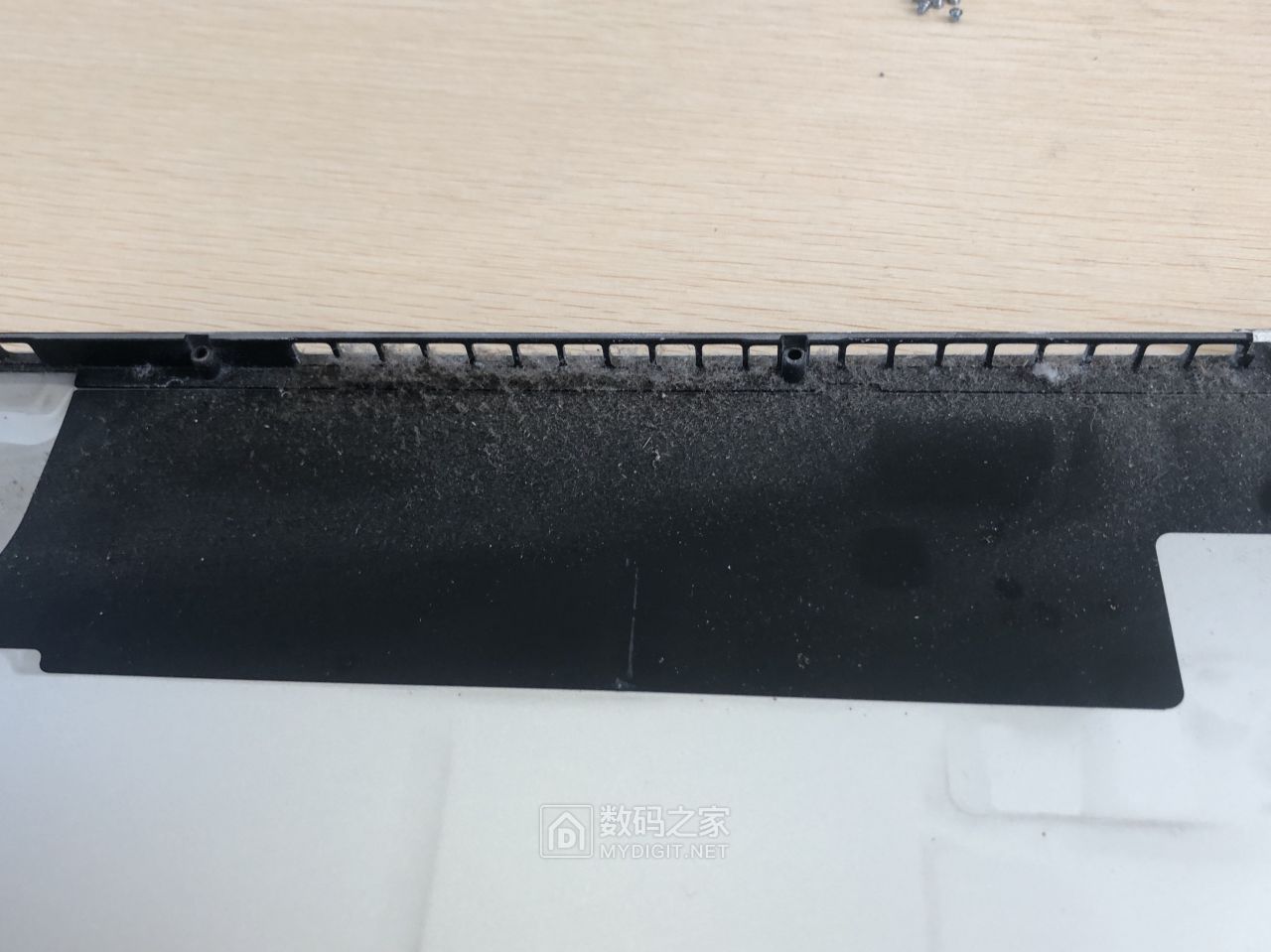

后盖是铝合金的,出风口在屏轴那,毕竟这么久没清理了,好脏的

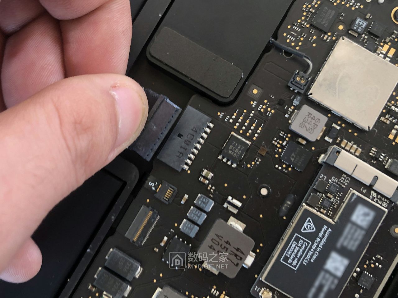

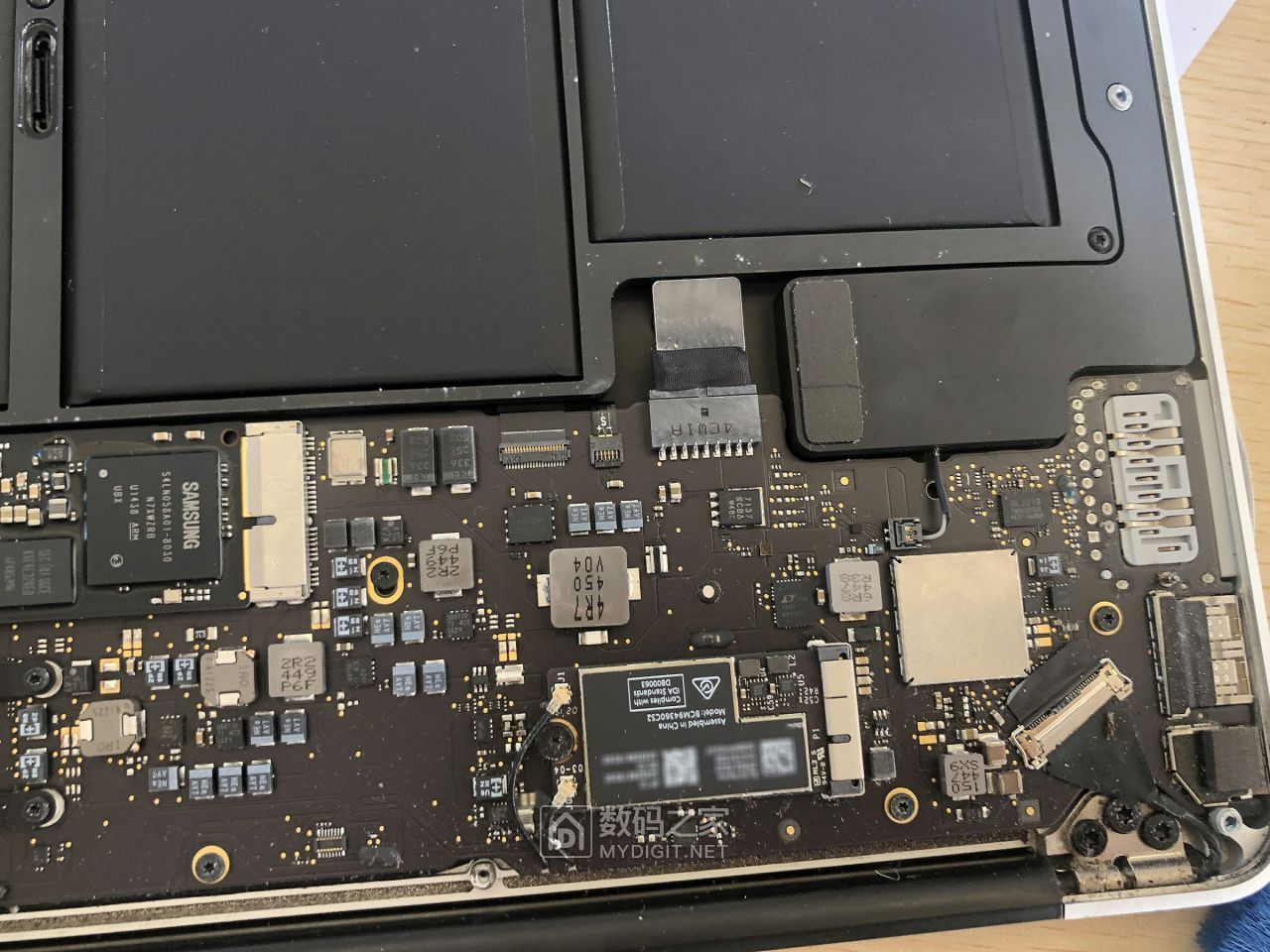

拆之前先拔掉电池排线

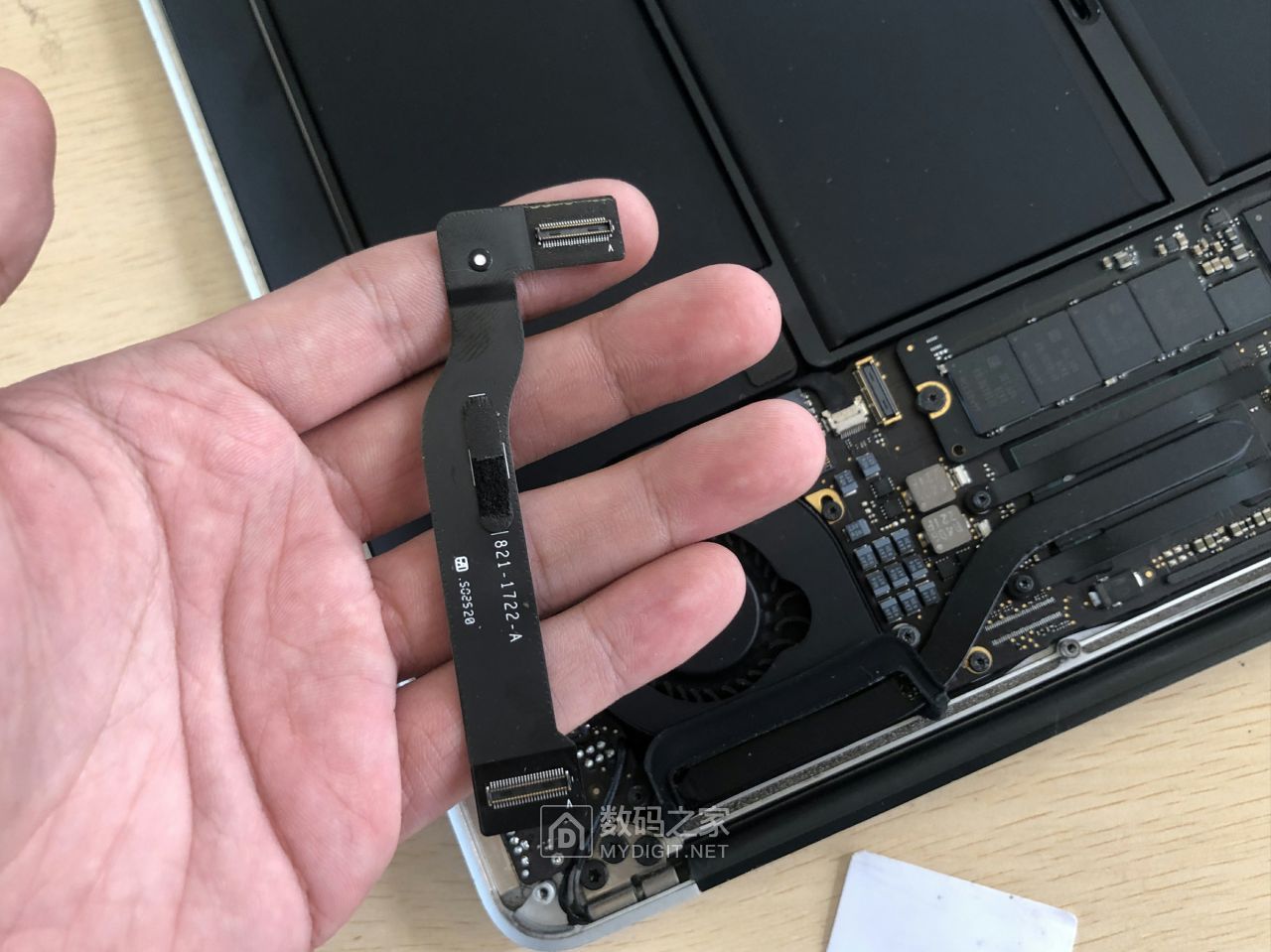

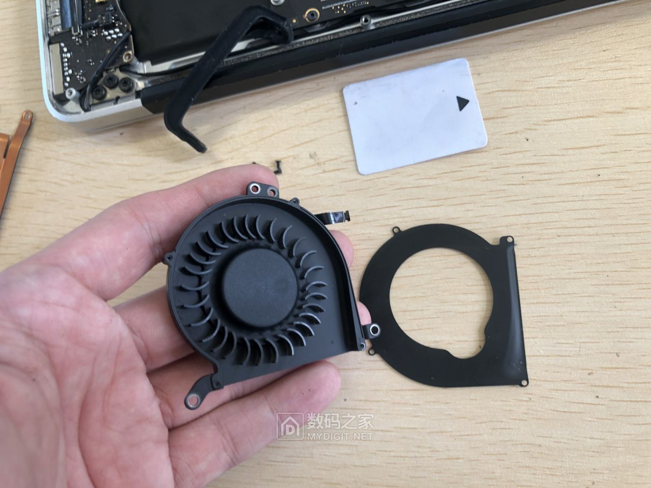

准备先取下风扇,但先要拔掉风扇上面的排线

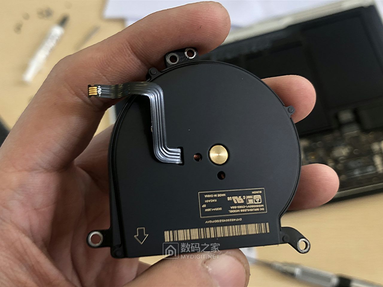

拧下风扇固定的螺丝,拔出排线

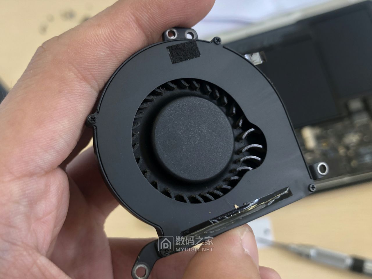

风扇还挺精致的
螺丝固定的,可以拆开搞卫生。灰尘不算多,都是小颗粒。
一片片的把扇叶弄干净花了不少时间

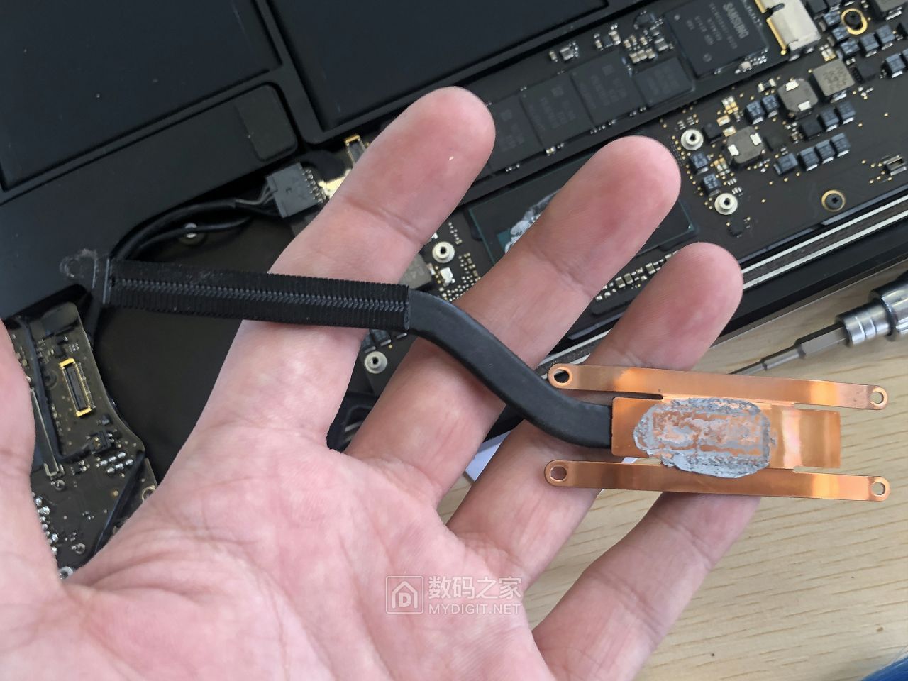

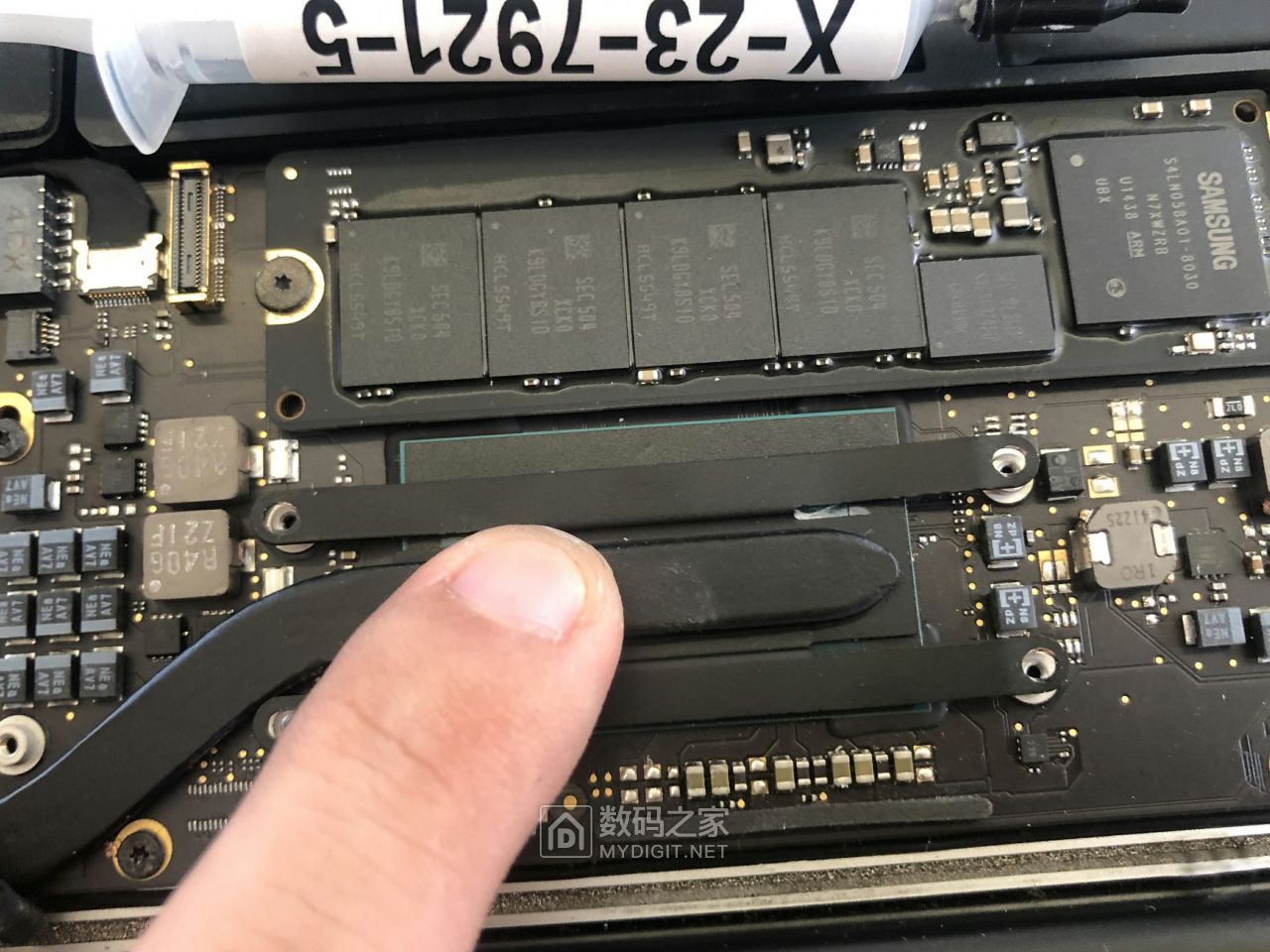

拆掉热管。因为想给鳍片来个彻底一些的清洁,所以打算全部拆下来
,平时小灰小尘什么的其实用毛刷清理都够了

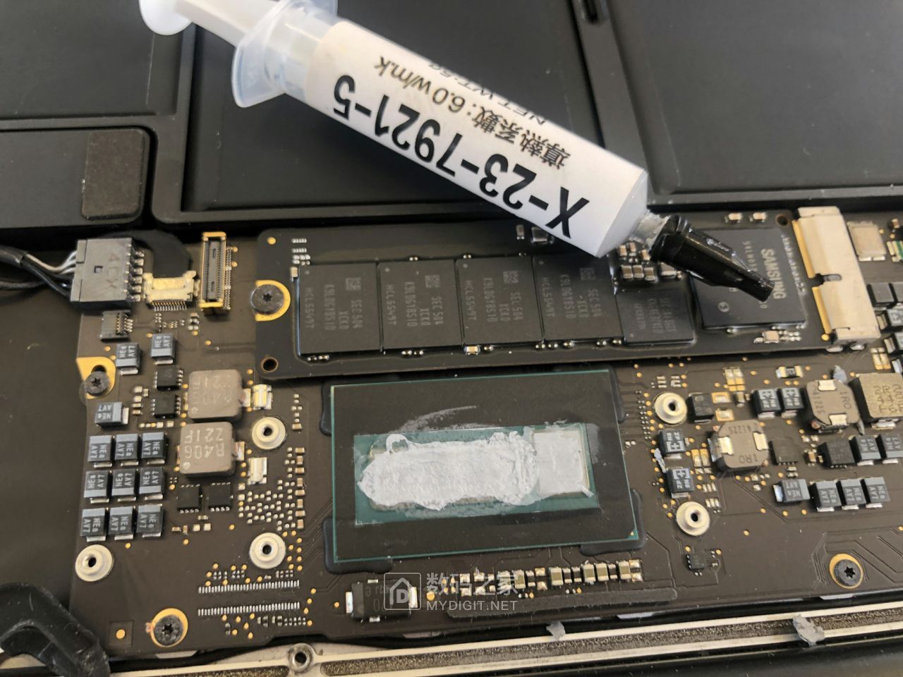

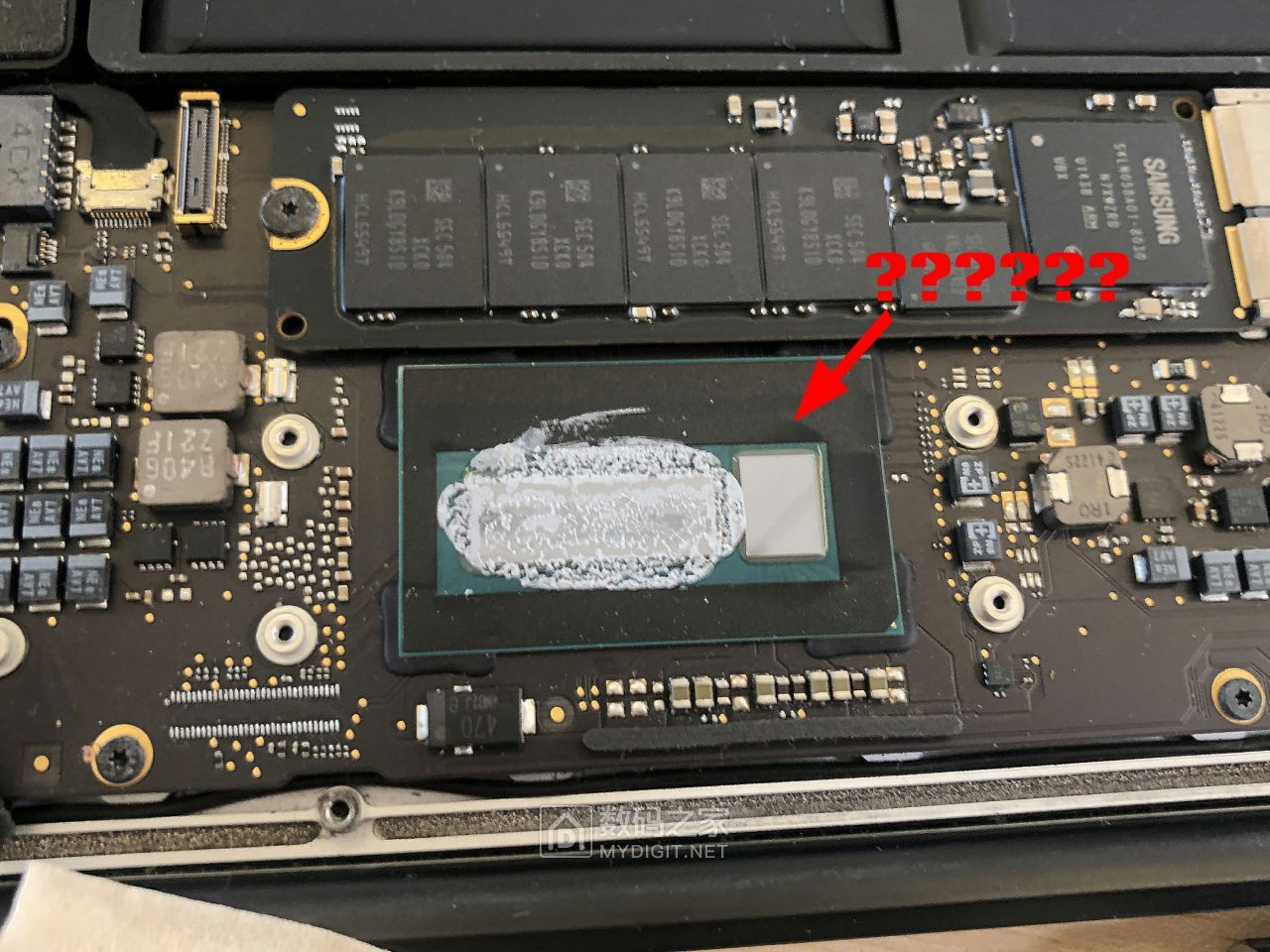

卧槽?核显这没硅脂?什么鬼

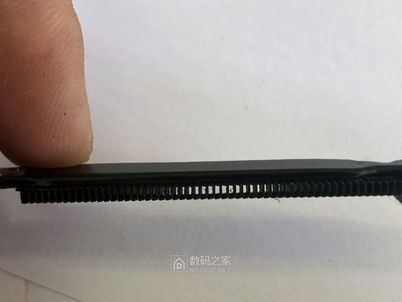

鳍片比较小,还没有我的食指粗,上面的孔快被灰尘堵死了
我擦干净硅脂后,放去超声波清洗机清理了
换一个耐用一点的硅脂吧,还是信越的7921.其他的我怕刚一开始效果很好,用一段时间还不如原来已经干掉的硅脂。
像这种“橡皮泥”硅脂,挤一小条出来,找个圆柱体的物体去撵平,可以做到又薄又均匀
热管烘干以后再装回,压上去的时候来回推一推,
让底面和硅脂接触更均匀一些
然后逆向,一点点全部都装回去。

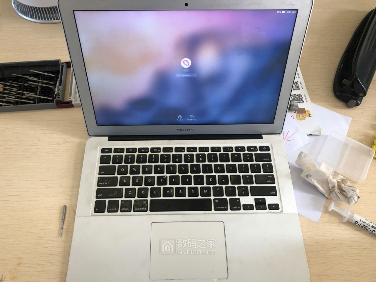

外观搞一下卫生
开机有密码..本来还想装个AIDA64看看CPU到底是啥型号的

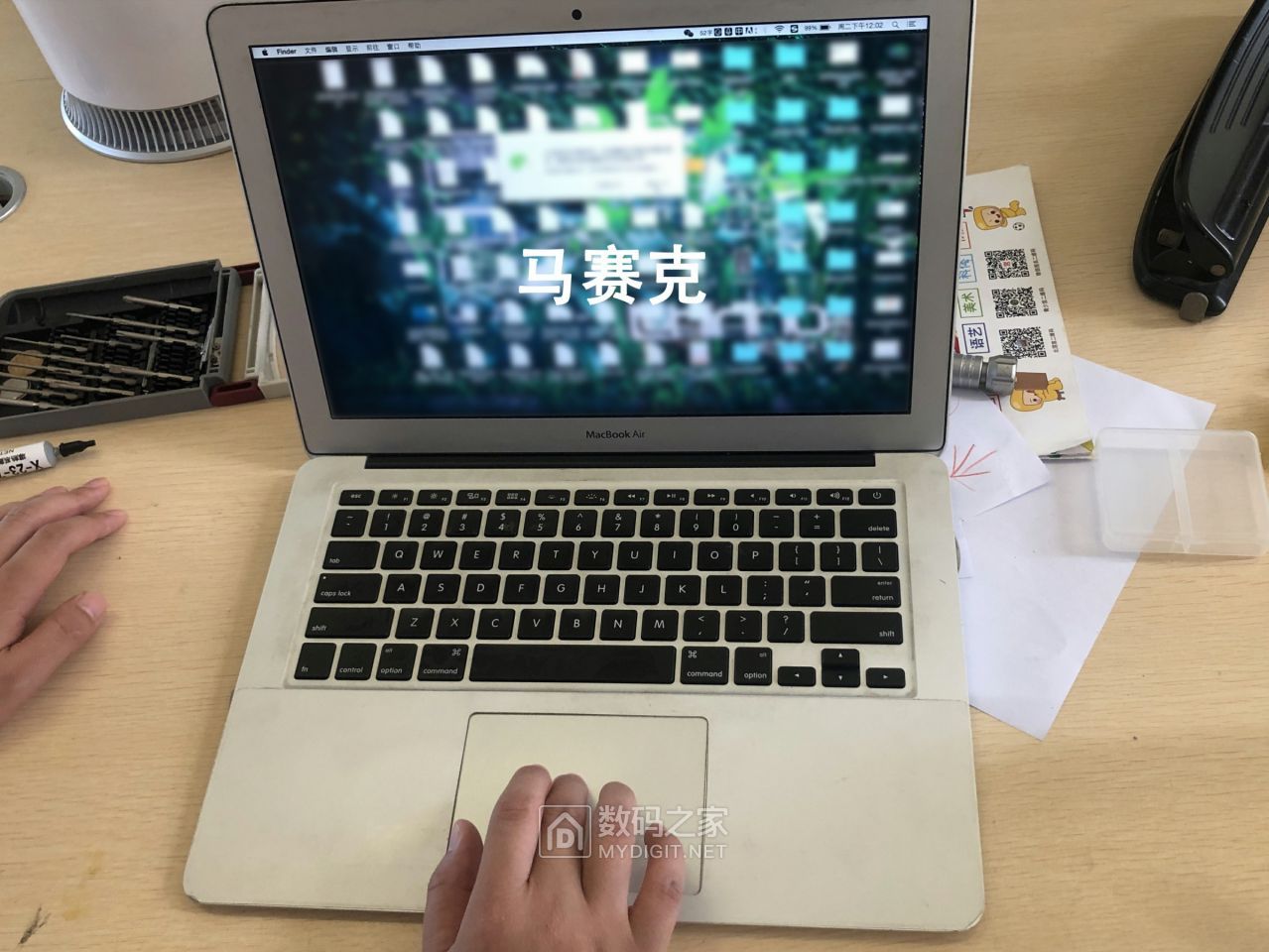

原机主来验收,貌似没那么卡了,这种机子一旦过热就麻烦了
本身CPU频率就低,还过热降频,不卡才怪

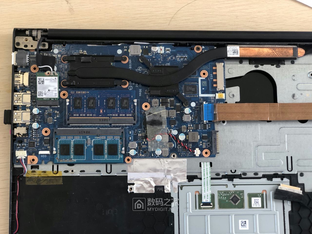

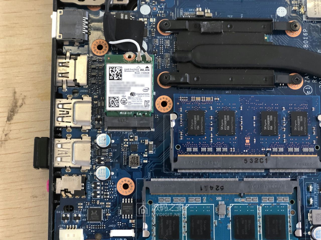

然后是我自己的戴尔灵越15-5548,之前也在论坛拆过,
http://bbs.mydigit.cn/read.php?tid=2370314
买了也有好多年了,升级过一块1080P全高清屏幕、换过一块480G固态硬盘、加了一根4G内存
总体配置比上面那台MacBook Air高一些。即使升了级,价格也只有它的一半
最后因为性能满足不了我的需求,换了一台中高配的惠普暗影精灵3
这台戴尔的电脑就淘汰下来,拿来看看文件什么的

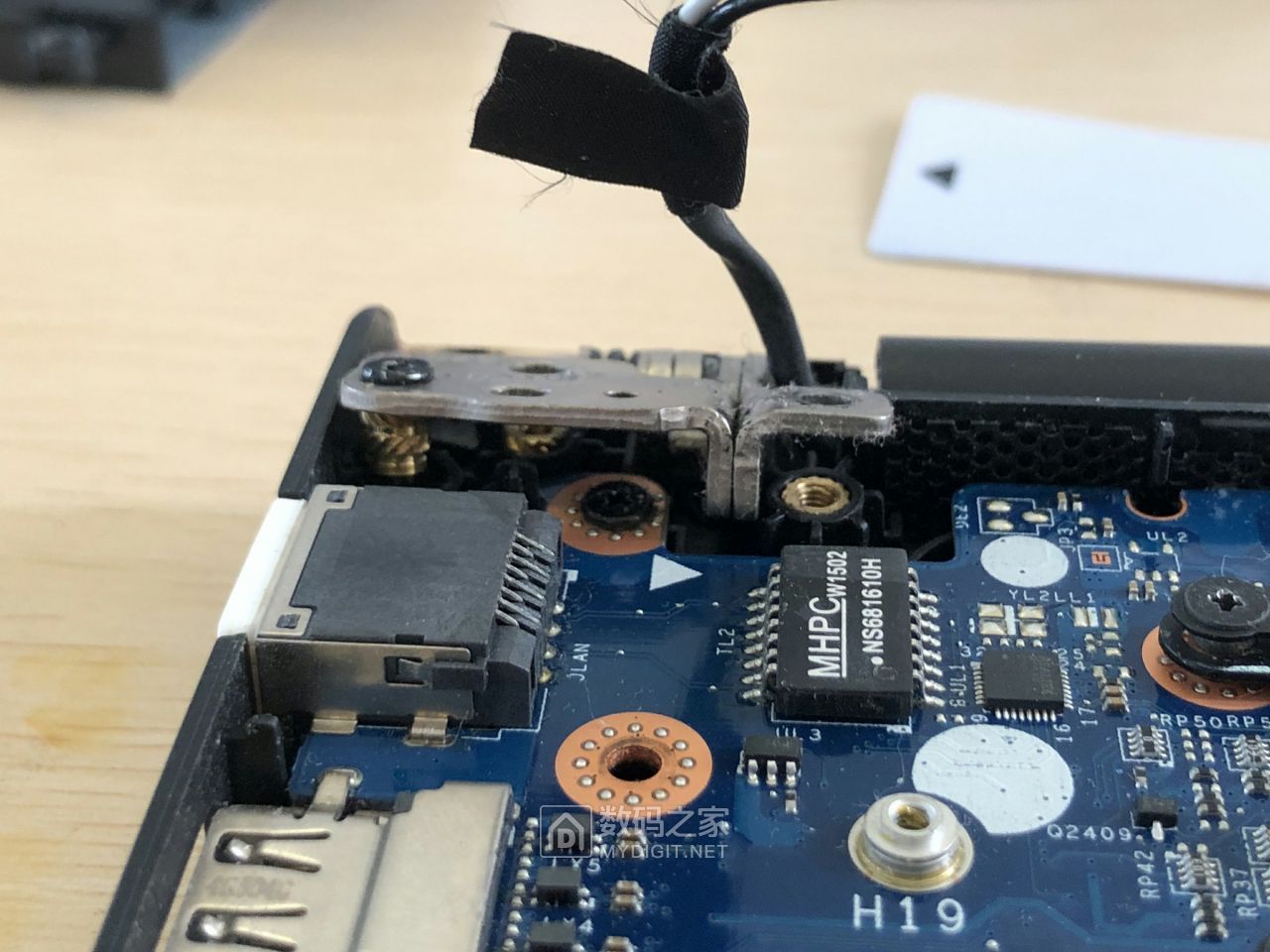

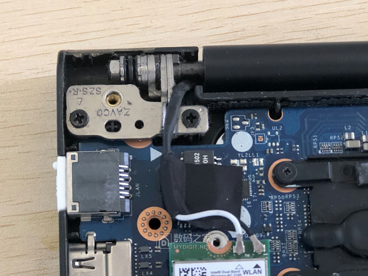

最近打开屏幕准备看合同的时候,发现屏轴的手感不对,一侧掰不开的那种感觉
反正也要换硅脂清灰了,顺便拆开看看
粗看还没啥问题

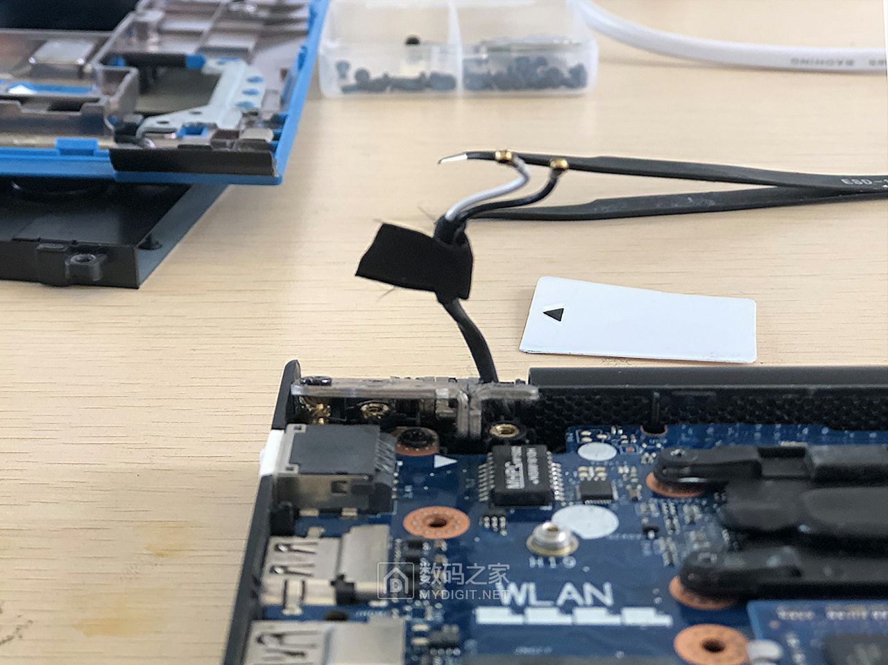

直到我拧了一下这里的螺丝
有一颗螺丝滑丝了一样。弄不下来
发现好几个螺丝柱都开裂了。熔进塑料壳里面的螺母都有点松动的迹象。
这个拧不下来的严重些,螺母都跑出来了。
之前联想笔记本断轴的事情很多,我逛贴吧的时候看到有人说用丙烯酸酯结构胶去补最好
,螺母埋进去上面、周围再填一圈加强筋那全部填满。
24小时干了以后,跟焊上去的一样,还耐高温。
不知道是不是真的,我下单买了一支瑞士ergo牌的,
开始想买3M的,但太贵了,而且3M的耗材什么假货多,有点怕 就没考虑

那个不是核显,是集成的桥部分,一般不怎么发热
