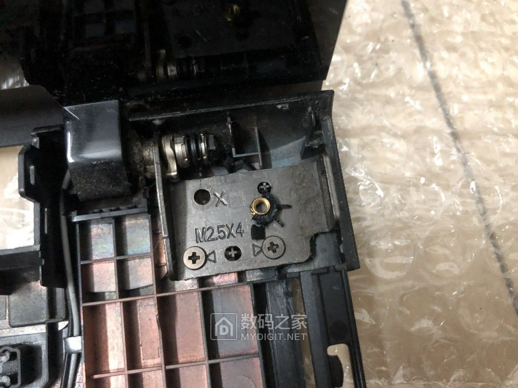

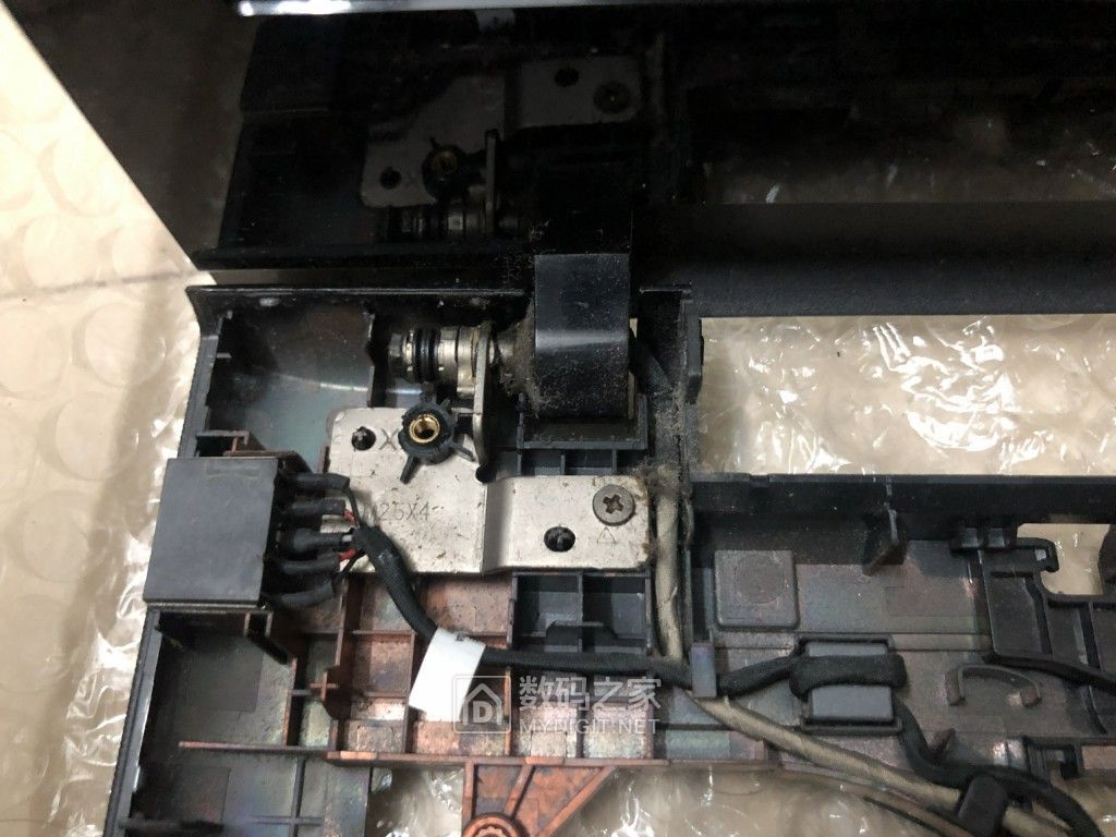

最近打开屏幕准备看合同的时候,发现屏轴的手感不对,一侧掰不开的那种感觉
反正也要换硅脂清灰了,顺便拆开看看
粗看还没啥问题
直到我拧了一下这里的螺丝
有一颗螺丝滑丝了一样。弄不下来
发现好几个螺丝柱都开裂了。熔进塑料壳里面的螺母都有点松动的迹象。
这个拧不下来的严重些,螺母都跑出来了。
之前联想笔记本断轴的事情很多,我逛贴吧的时候看到有人说用丙烯酸酯结构胶去补最好
,螺母埋进去上面、周围再填一圈加强筋那全部填满。
24小时干了以后,跟焊上去的一样,还耐高温。
不知道是不是真的,我下单买了一支瑞士ergo牌的,
开始想买3M的,但太贵了,而且3M的耗材什么假货多,有点怕 就没考虑
