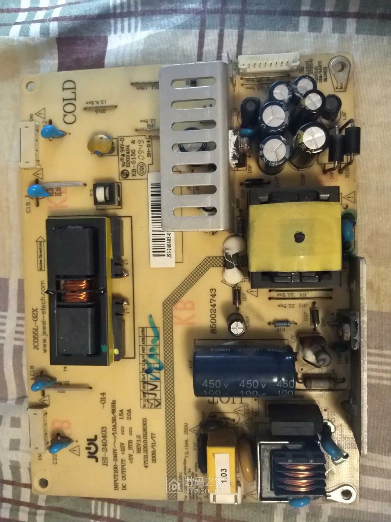

[电源] 长虹LT24720F电源板12V无输出
发表于 2019-10-5 21:22:05 来自手机浏览器 | 显示全部楼层 |阅读模式
图像正常,没有声音,网上搜了一下,这个问题有不少,拆开看了电源板,疑似R8F电阻烧坏,4R7,换上,秒烧,再看姿势ZD3F也烧坏,芯片丝印WM,查资料应该是20V的稳压二极管,手头没有,请教有什么可以替代的方案?

发表于 2019-10-6 18:15:25 | 显示全部楼层
goodday123 发表于 2019-10-6 08:33
搞定,1N4746替换WN,再换上新的4R7,恢复正常。
厉害了,就这么修好了。
 楼主| 发表于 2019-10-6 08:33:52 来自手机浏览器 | 显示全部楼层
