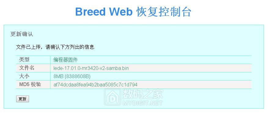

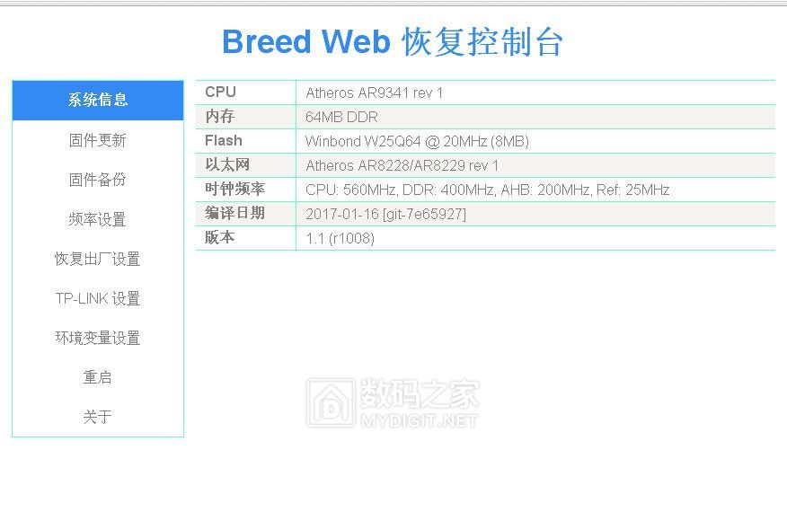

     一个配置为AR9341+8M+64M+USB的路由器,有breed然后刷了LEDE系统。今天上午还正常使用,下午突然坏了,症状是路由器只能进入breed,不能进入系统。复位、刷固件、刷编程器固件、换flash都试过了,还把复位键拆除了,依然这样的问题。路由供电电路正常。进入breed里各项操作完全正常。求维修思路。

固件解压发生错误了,先恢复出厂,再重新上传固件。上传之前核对md5是否正确。

建议看看breed串口的输出,看看是哪里炸了。估计是闪存坏了?
发表于 2019-10-7 21:03:48 | 显示全部楼层
看下串口输出呗,看看卡哪里了,另外会不会是内存坏了?
