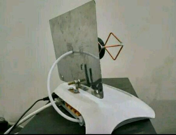

发表于 2019-10-26 23:08:51 | 显示全部楼层
用这货,ar9331硬改16+64刷极一系统带不死breed bf41213fb80e7bec5dc1d3a6232eb9389b506b1a.jpg eb624f4a20a44623cccb75259422720e0cf3d731.jpg
