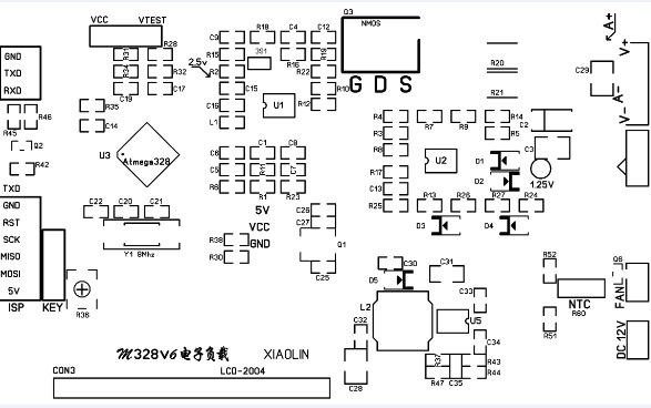

求助,问一下layout6.0导出装配图是怎么操作啊? 哪位坛友知道啊?
就是导出这种图:
 楼主| 发表于 2019-10-29 20:49:54 | 显示全部楼层
sjtx1971 发表于 2019-10-29 19:05
在隔壁问过了吧,在回答你一次,导出图片模式,看需要把不用的层屏蔽了,比如C1,C2,S2,导出颜色可以在选项里的 ...
谢谢指导,导出来了。:smile
  : 328789.JPG
发表于 2019-10-29 19:05:28 | 显示全部楼层
在隔壁问过了吧,在回答你一次,导出图片模式,看需要把不用的层屏蔽了,比如C1,C2,S2,导出颜色可以在选项里的常规设置里调节
