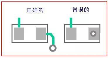

        6、过孔最好不要打在焊盘上
        注意通孔最好不要打在焊盘上,容易引起漏锡虚焊。

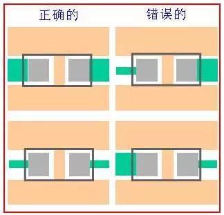

        7、元件焊盘两边引线宽度要一致
        元件焊盘两边的引线宽度要一致

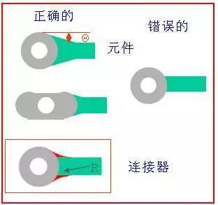

        8、引线比插件焊盘小的话需要加泪滴
        如果导线比直插器件的焊盘小的话需要加泪滴。
        加泪滴有如下接个好处:
        1、避免信号线宽突然变小而造成反射,可使走线与元件焊盘之间的连接趋于平稳过渡化。
        2、解决了焊盘与走线之间的连接受到冲击力容易断裂的问题。
        3、设置泪滴也可使PCB电路板显得更加美观。
