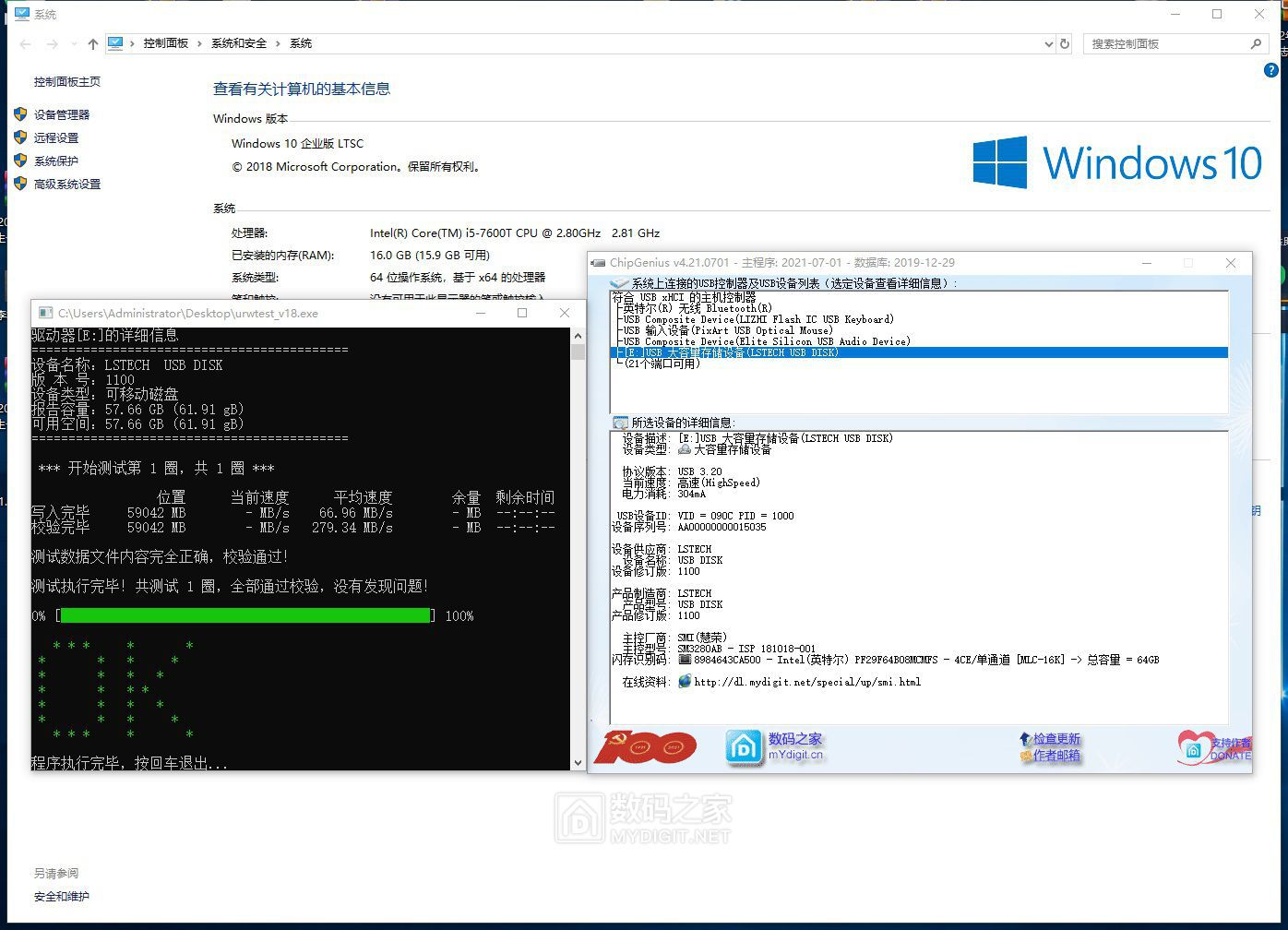

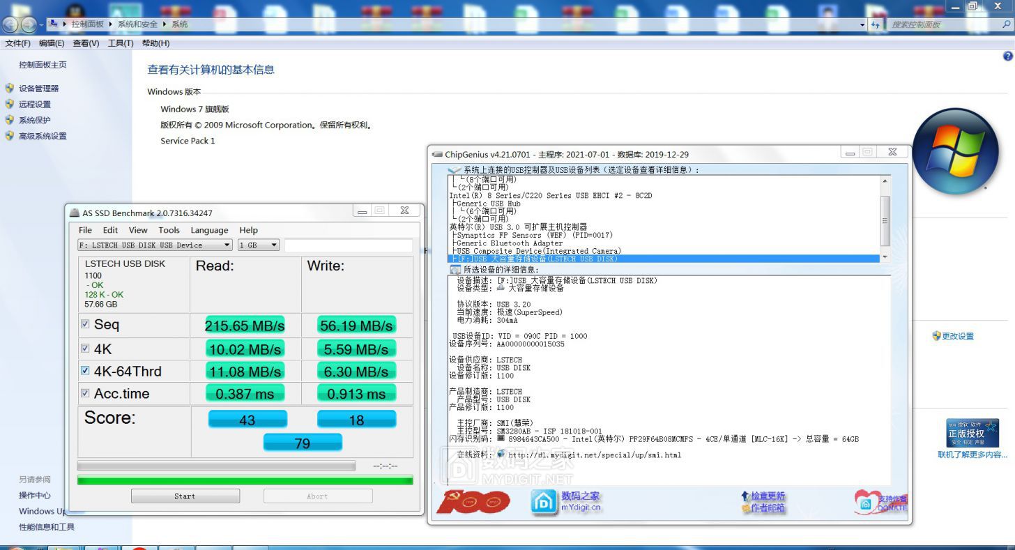

近期搞到了一些不同型号的优盘主控板,继续提升一下手搓技能,不足之处,还望坛友们指点一下
主控板:3281AB
颗粒:英特尔29F64B08NCMF2 BGA152封装
上机测试,识别成3280AB ,不知道啥情况
颗粒ce 识别正常,不管喽,量产看看
找了一款了l85a l85c颗粒制程专用的工具
前期试验了好几个量产工具都没成功
量产比较顺利,0坏块也是吓我一跳
不放心 win10 下跑个圈看看
顺利通过

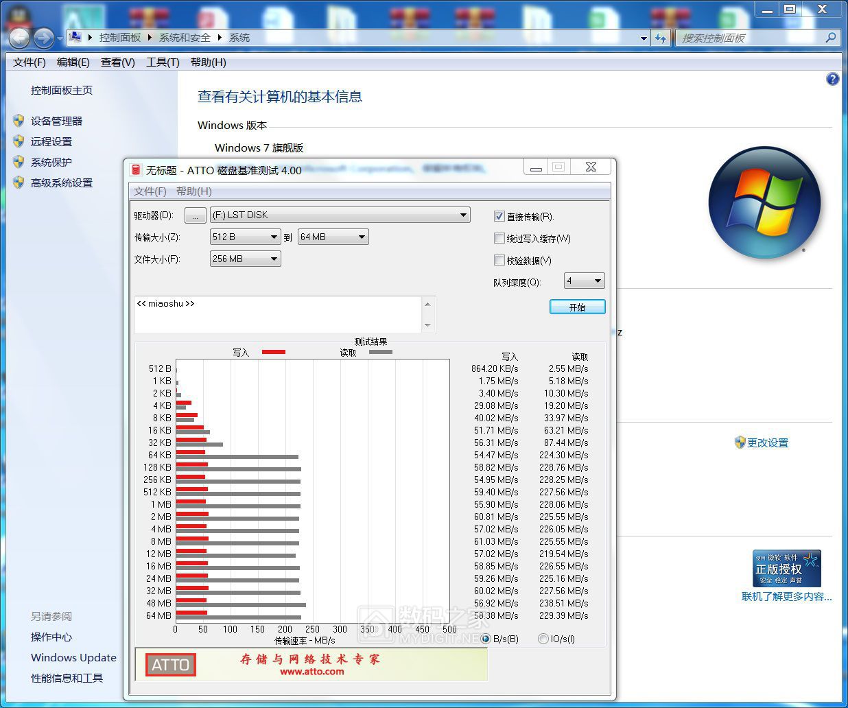

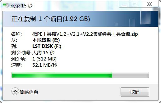

win7 系统下的速度测试 读取速度相比于3267 3268 快了好多

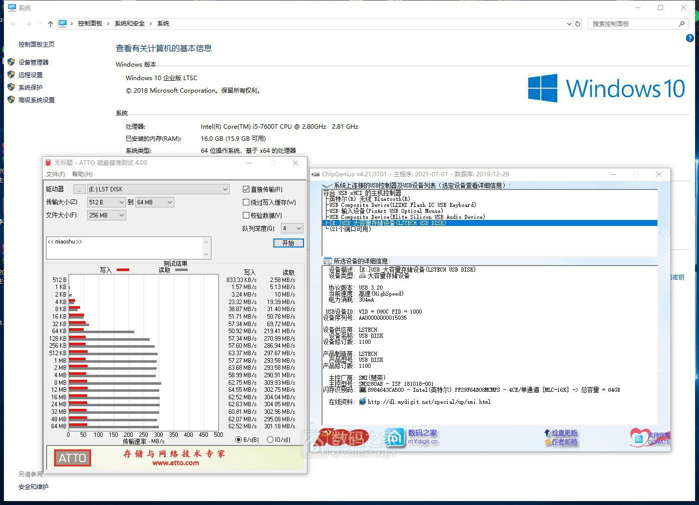

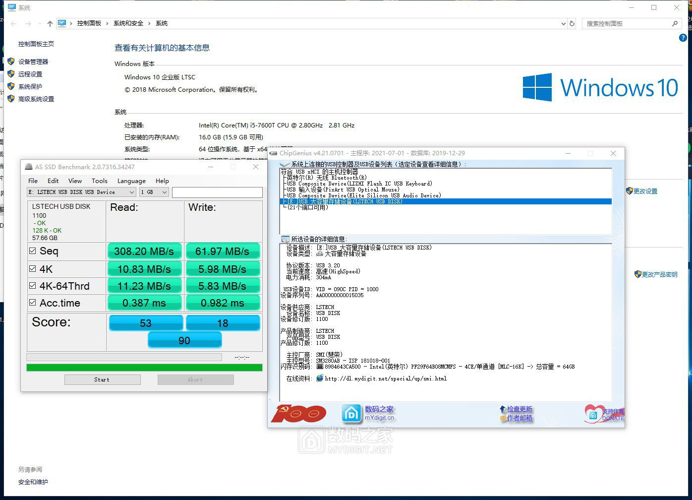

win10系统下 测速  与win7比 高一丢丢
心情美滋滋,手艺有所提升,半天搞定 下午继续搓板子
