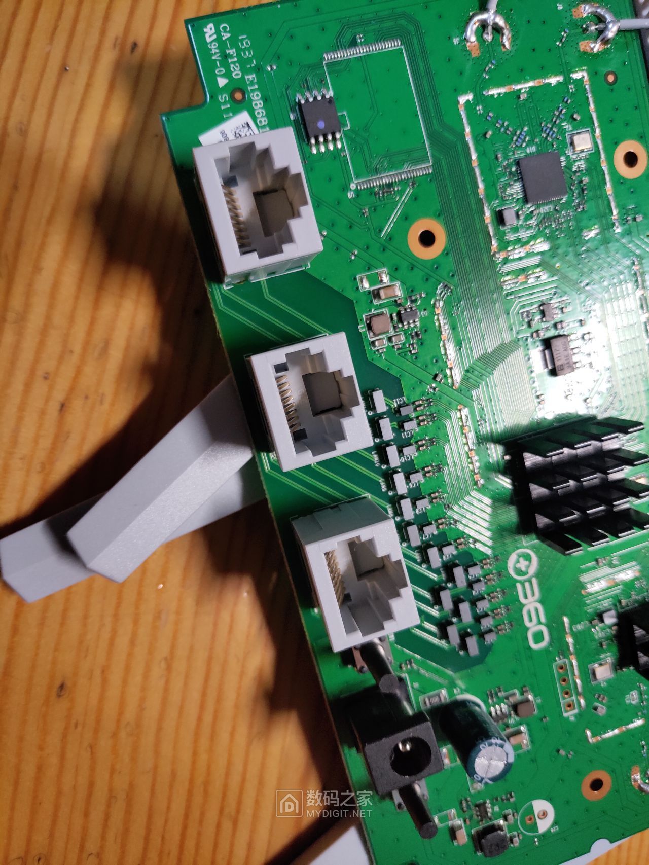

360 V5S安盾系列千兆路由器到手即拆+测试,少见的分体式网变

这个双焊盘的闪存,建议找出大小闪存的引脚对照,方便遇到大焊盘的变砖了可以用小的取代

这种网变索法早就再用了,除了贴片速度更快,没有任何优点。
