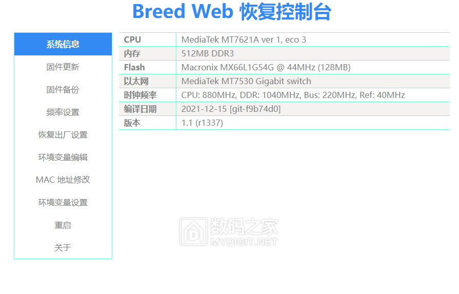

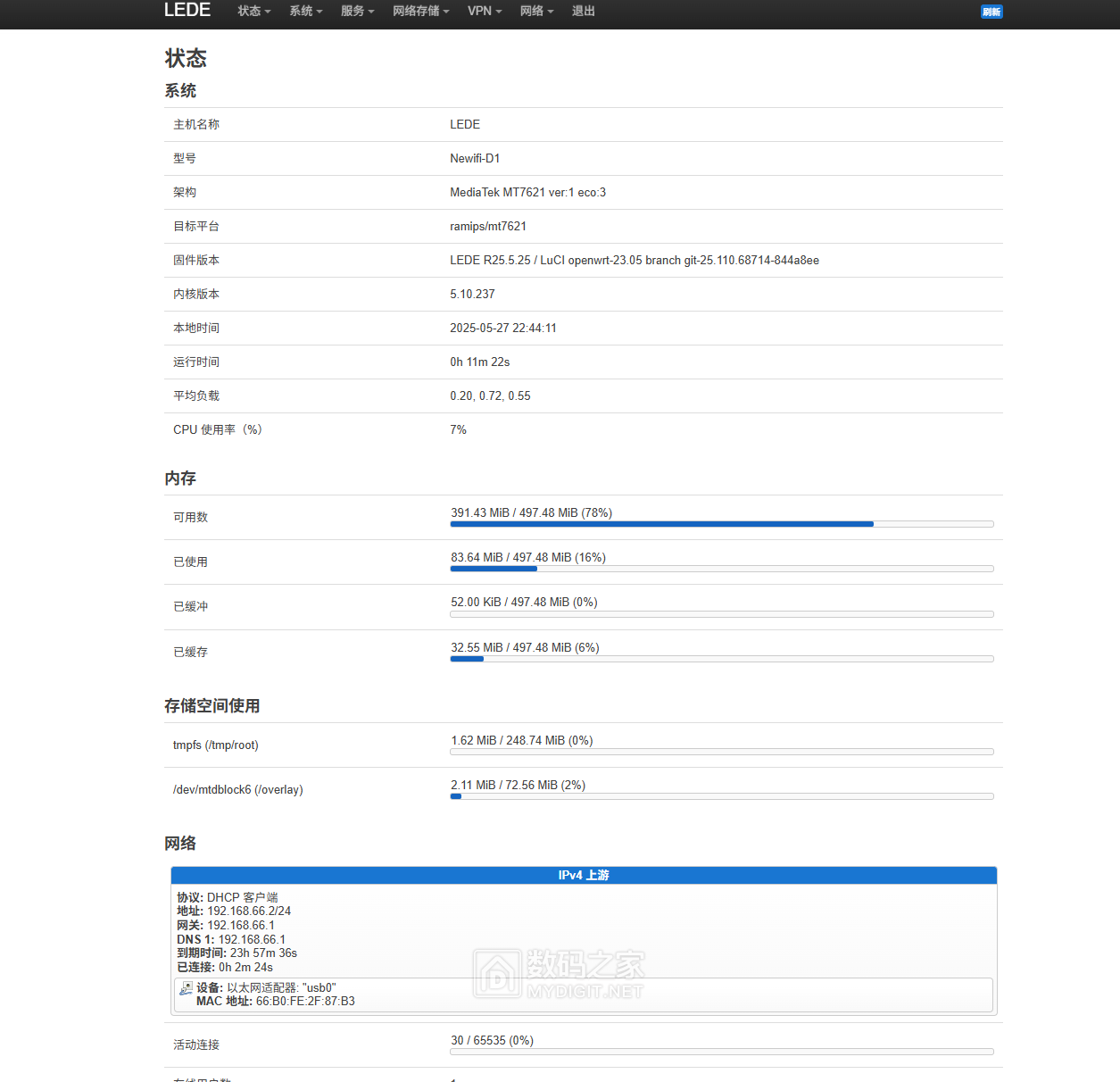

第一个直接用官方固件救回,没动他。

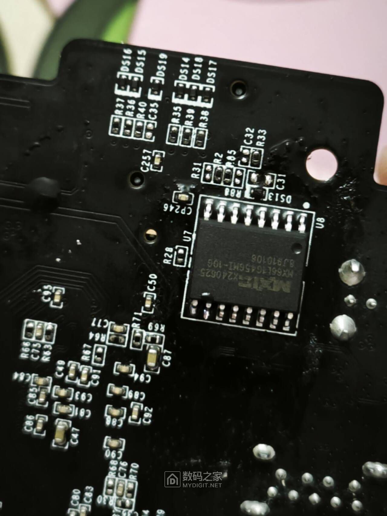

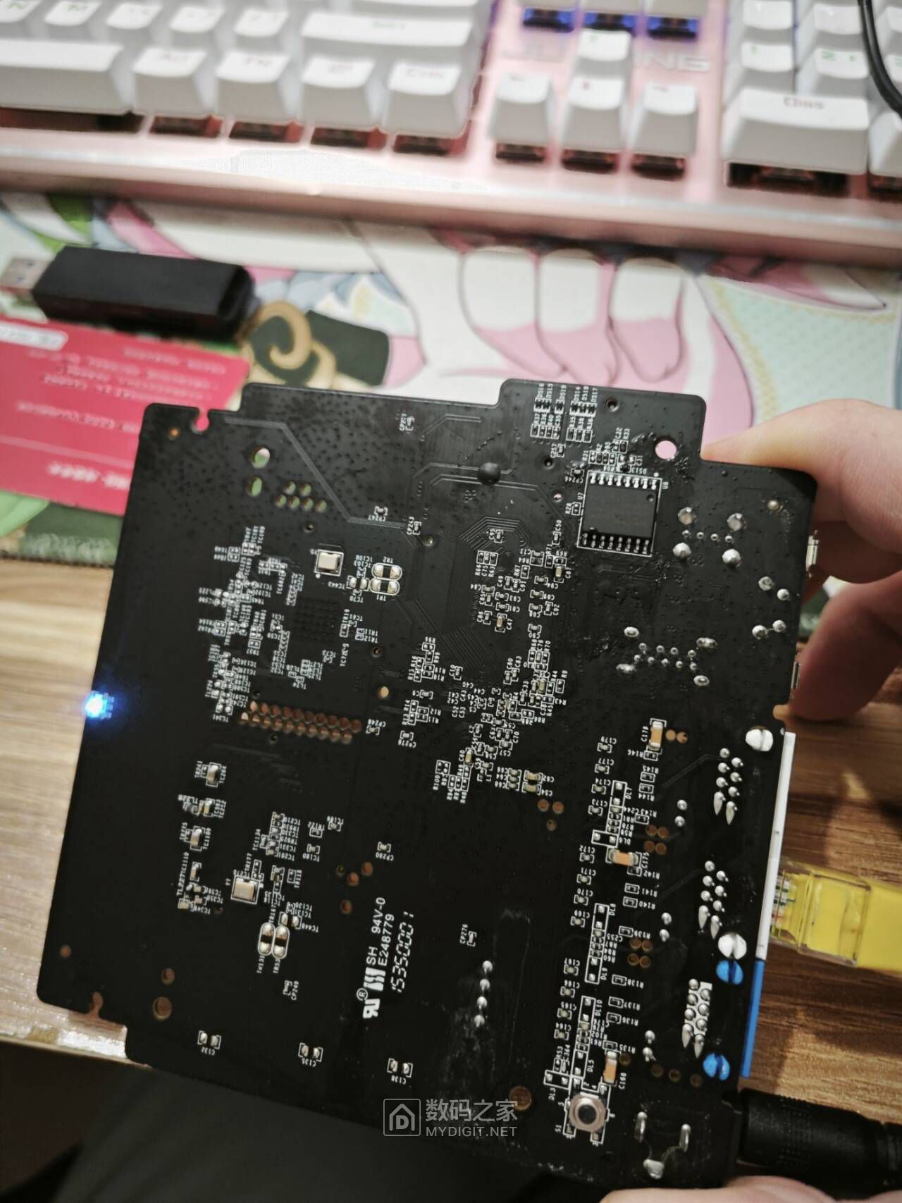

第二,第三个,结果全都是闪存坏了(32m),决定查查资料,顺便升升级。
原本的配置256m+32m升到512m+128m在这个已经算顶配的了吧?闪存是16脚的能升128m(也可以兼容8脚的)
关于查到的资料:
一、极路由B70 极路由4增强版 改 SPI Flash可改16M/32M/64M/128M 含多种固件分享!
https://www.right.com.cn/FORUM/thread-4068485-1-1.html
二、GL.inet MT1300 更换128MB闪存,硬改+软改-告别TF掉卡....
https://www.right.com.cn/forum/thread-8264009-1-1.html
内存k4b4g1646e 闪存MX66L1G45G
决定买闪存内存颗粒,开始改改的过程,就不展示了
找别人编译的固件op
