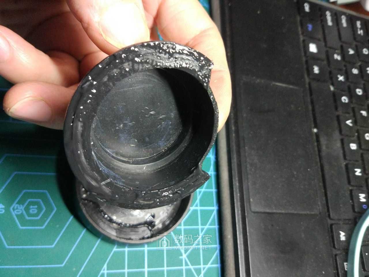

请问哪种胶可以耐高温和水,想拿来粘坏了的瓶盖。
发表于 2019-11-24 23:15:04 来自手机浏览器 | 显示全部楼层 |阅读模式
rt。502不行,401不行,ab胶好像有毒。。免打孔的粘得不结实。

401就是502,味道一样,704无毒
发表于 2019-11-24 23:32:04 | 显示全部楼层
704耐高温和水,但强度一般,固化以后也是软软的
发表于 2019-11-24 23:48:27 | 显示全部楼层
用相同材质的废瓶盖材料修补吧,白菜T12开200度左右,基本都可以融而不焦。热融的修补比用不同材质的胶补要好多了,也不怕材料不同,遇热膨胀系数不同而分离。
发表于 2019-11-24 23:57:12 | 显示全部楼层
前阵子不是有人拆暖气片接头,开发商打了厌氧胶拆不下来吗?某宝搜厌氧胶,绝对耐高温和水
发表于 2019-11-25 00:25:27 | 显示全部楼层
首先瓶盖是什么材质?金属上焊接,陶瓷得锔,塑料也可以焊接。
发表于 2019-11-25 03:58:07 | 显示全部楼层
703或704硅橡胶可以防水耐高温,但接触面太小强度会不够~
发表于 2019-11-25 08:06:19 | 显示全部楼层
什么材料的瓶盖也不说。让我们大伙儿猜吗?
 楼主| 发表于 2019-12-3 11:21:39 来自手机浏览器 | 显示全部楼层
材料是塑料,是不是abs也不知道,反正比较硬,有点脆。
 楼主| 发表于 2019-12-3 11:23:25 来自手机浏览器 | 显示全部楼层
又用了商家说的耐高温的黑胶粘了还是不行。接下来试试厌氧胶。
 楼主| 发表于 2019-12-3 11:25:24 来自手机浏览器 | 显示全部楼层
还有就是,这个瓶盖是螺旋扭上的,这样对胶水的粘接力要求很高,因为这个本来就是一个放大力的结构,你们等着我粘了以后的报告吧。
