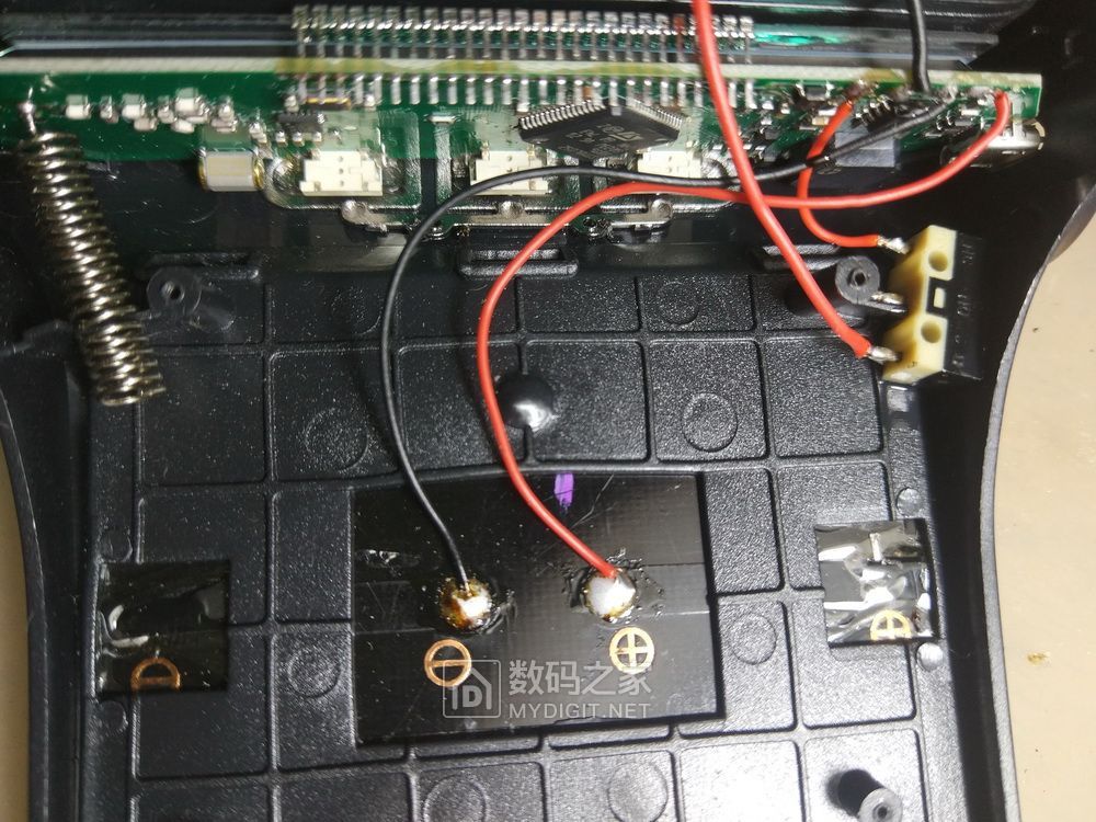

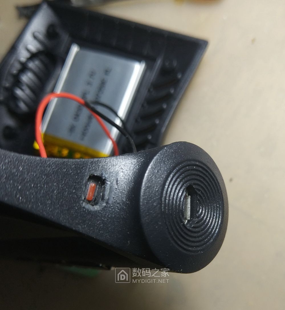

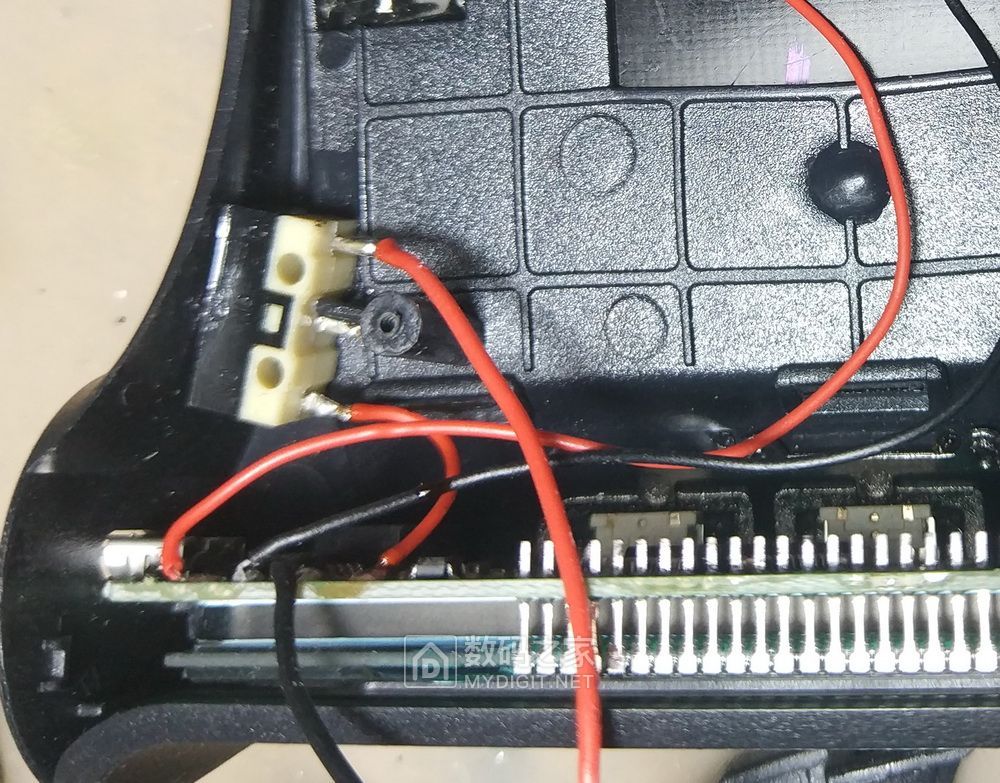

这个东东,去年买的,用了一年,前些天突然出问题了,只要有震动就“嘀”一声,屏亮一下就灭了,烦人,打开看了下,里面就是一块板,什么都没有,断开电池后再接上就正常了,看来是因为程序的原因导致死机,板上没有复位键,所以只好自己加一个,就和上次的蓝牙键盘一样,加个鼠标按键开关,接常通的2个脚,按下就断电,松开就相当于重新上电,好过每次出故障去拆机。 3333.jpg
接常通的2个脚,按下之后就会断电。
旁边开个小孔,只要指甲能按到就行了,应该不会经常死机。
OK,没什么好说的,相信大家一看就会了。
