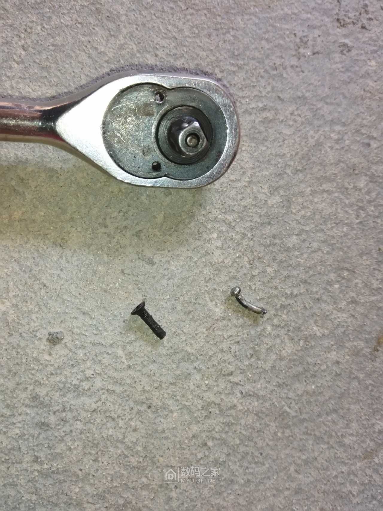

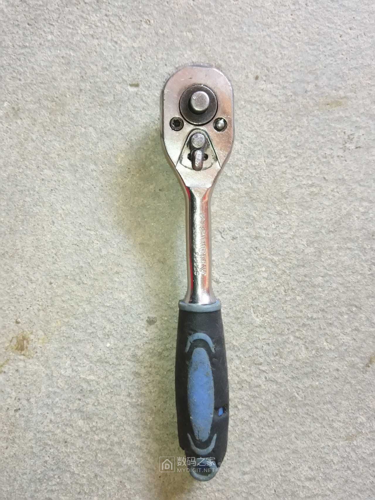

以前大叔那换来的,前几天想用发现没法挂档,切换开关定不住,
常态位于中间位置
拆,发现有个螺丝被换成了铆钉,电磨解决

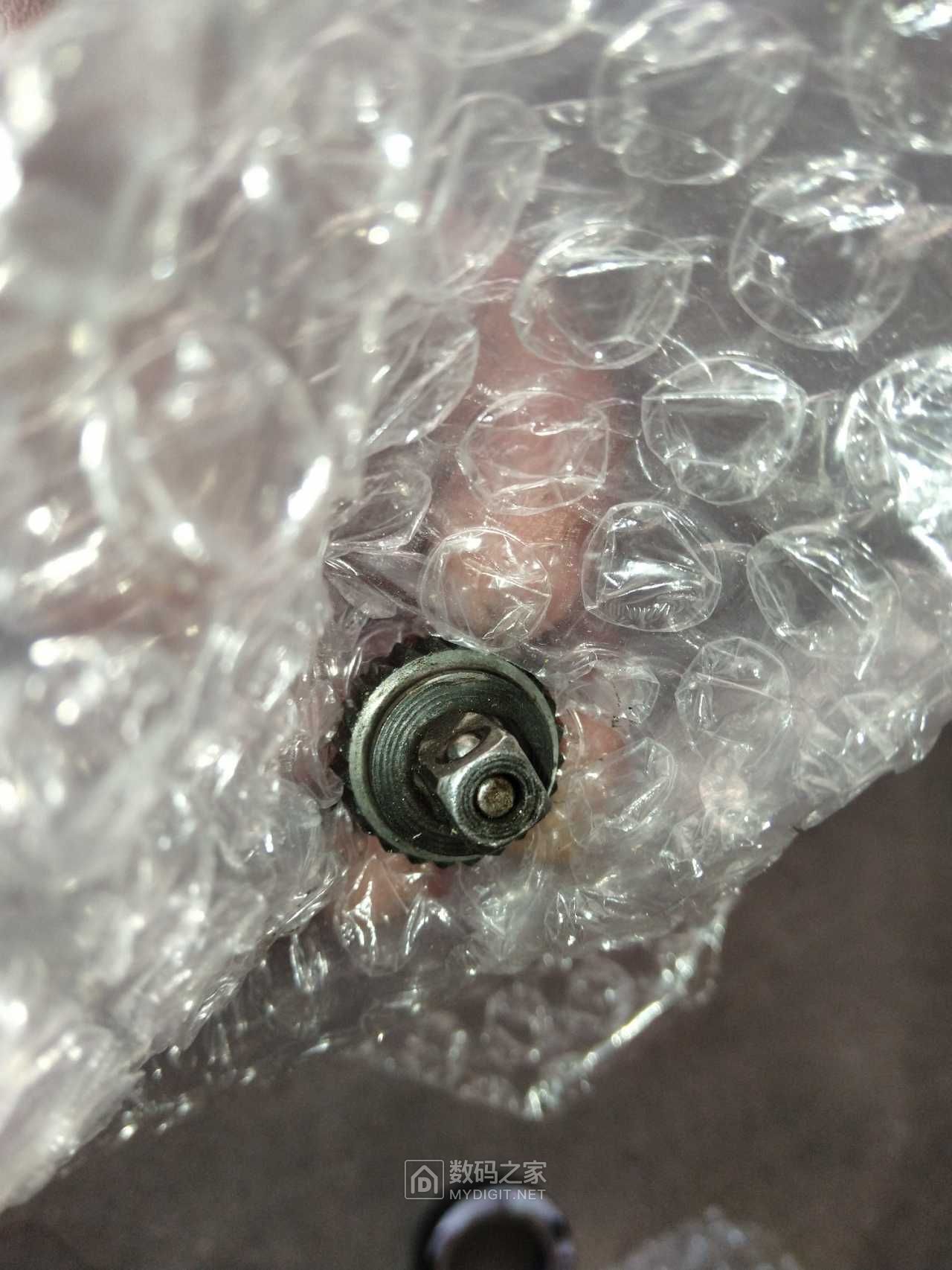

拆开

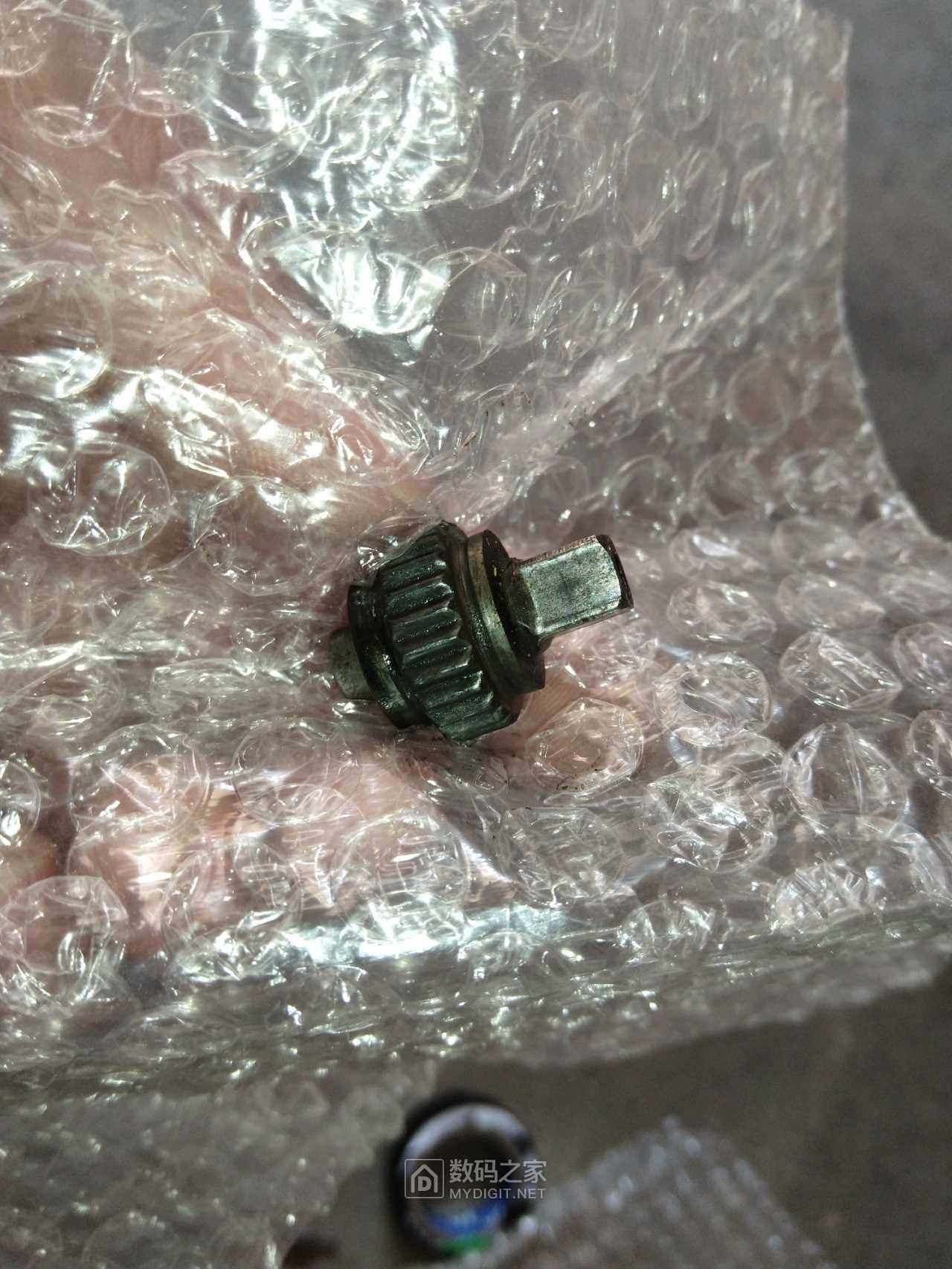

齿轮没毛病

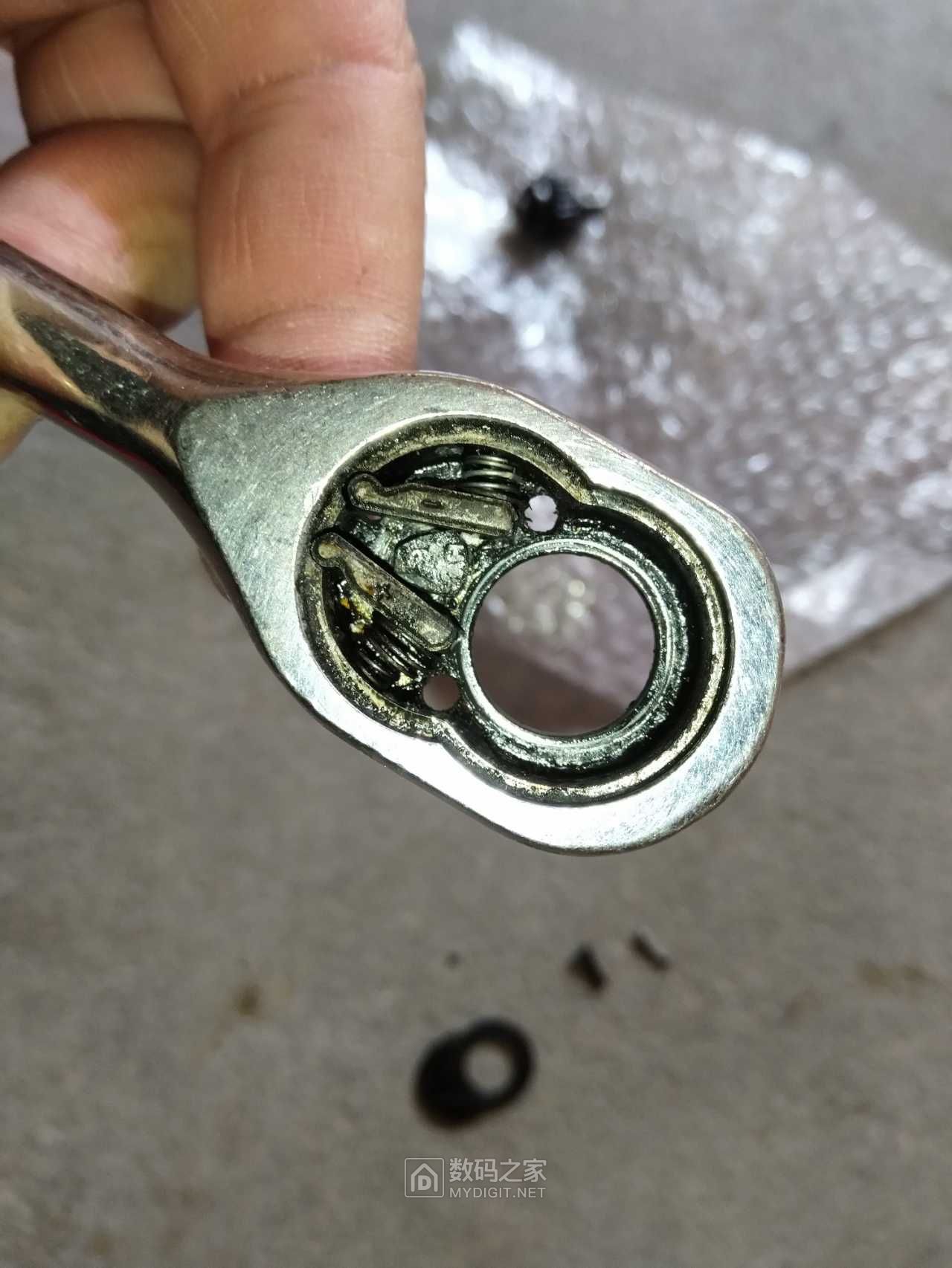

两个控制单向的锁止块也没发现问题
用手往两边拨住时的状态,还是没发现为何不能自锁的原因
end

会不会是两个棘爪磨圆卡不住了?

本来就是  就是那个棘爪的问题!磨一磨还能用几年

你要把齿轮放进去观察,可能是弹簧变形,弹力不够把棘爪压到位

发了那么多图,就缺关键的一幅。放上圆齿轮,将棘爪完全拨到正转或反转的位置不就一目了然了吗?

曾遇似惑.卸卡.簧.顶活块.击拨片轴心处.亦略击拨片.试拨之.有滞感或可一用.
