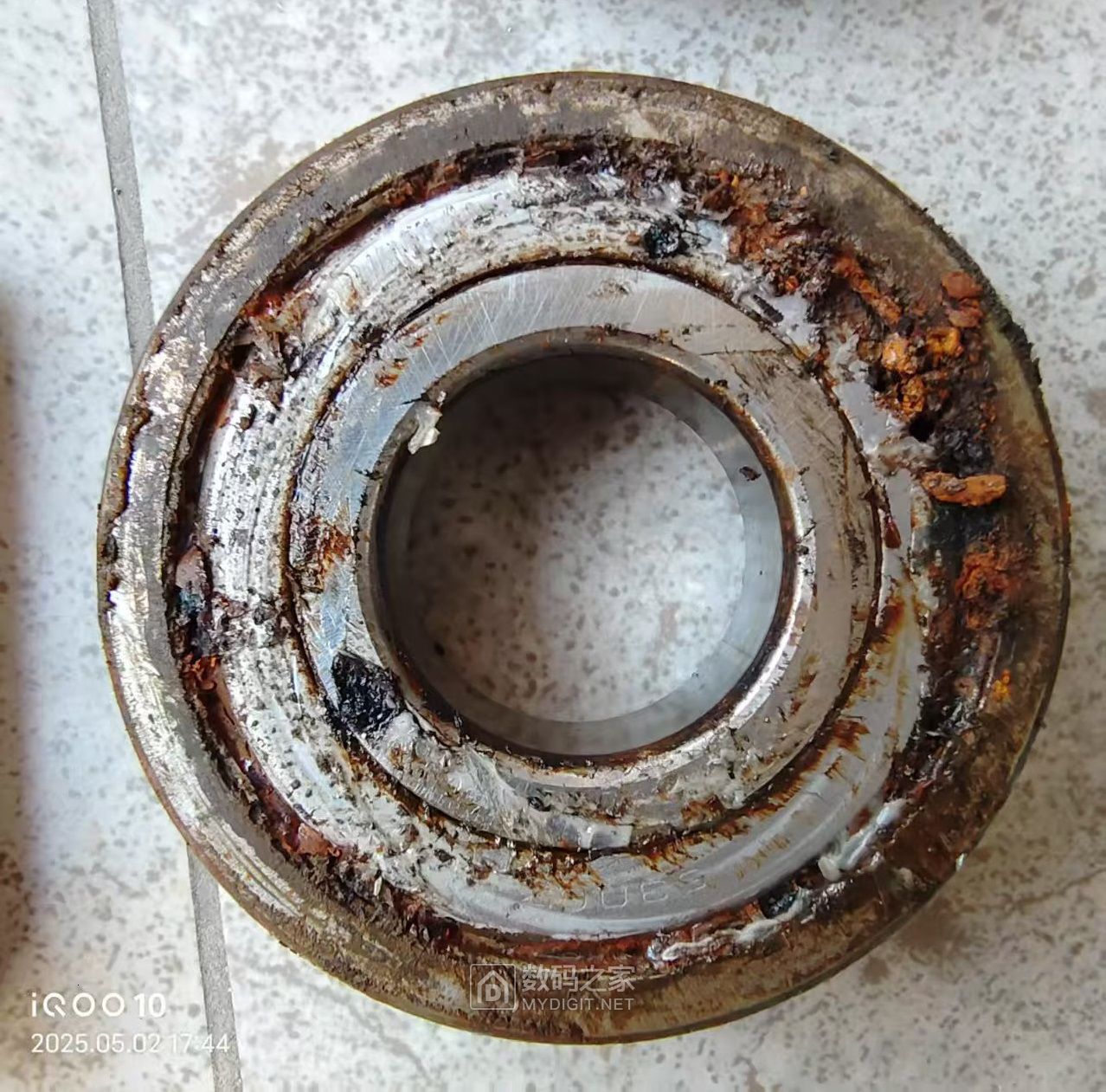

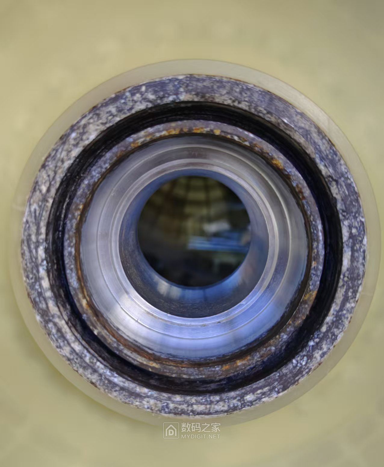

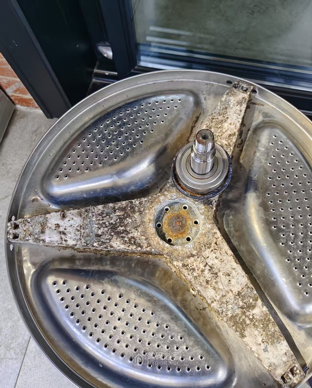

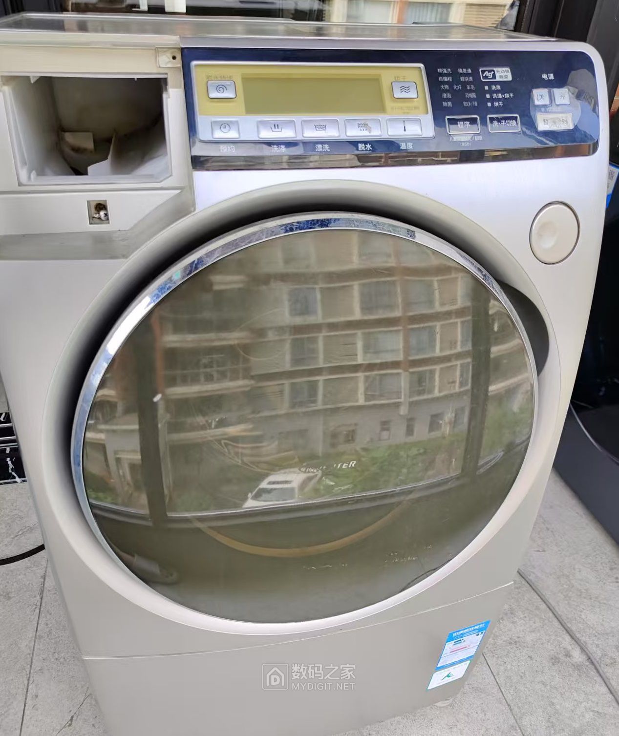

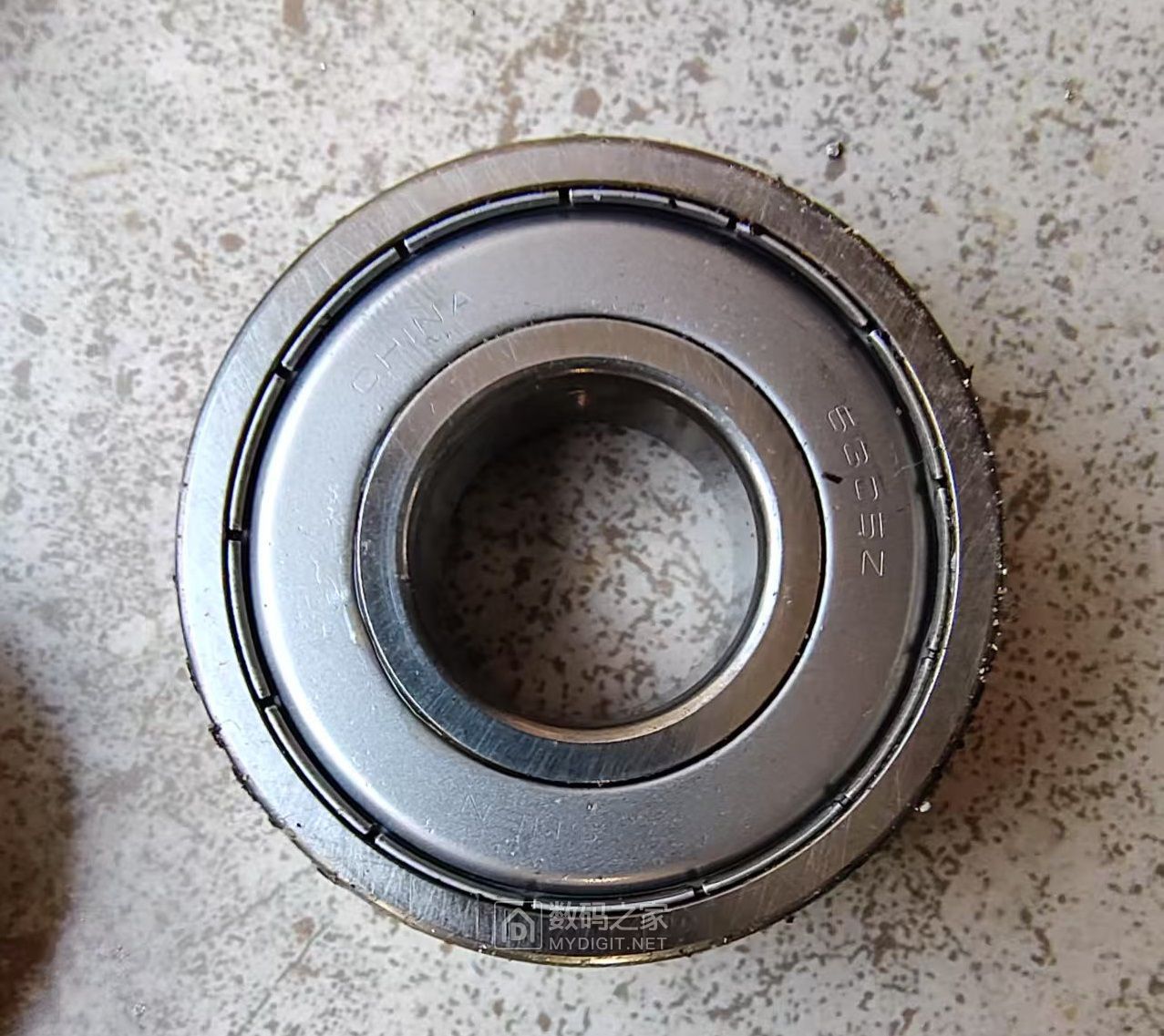

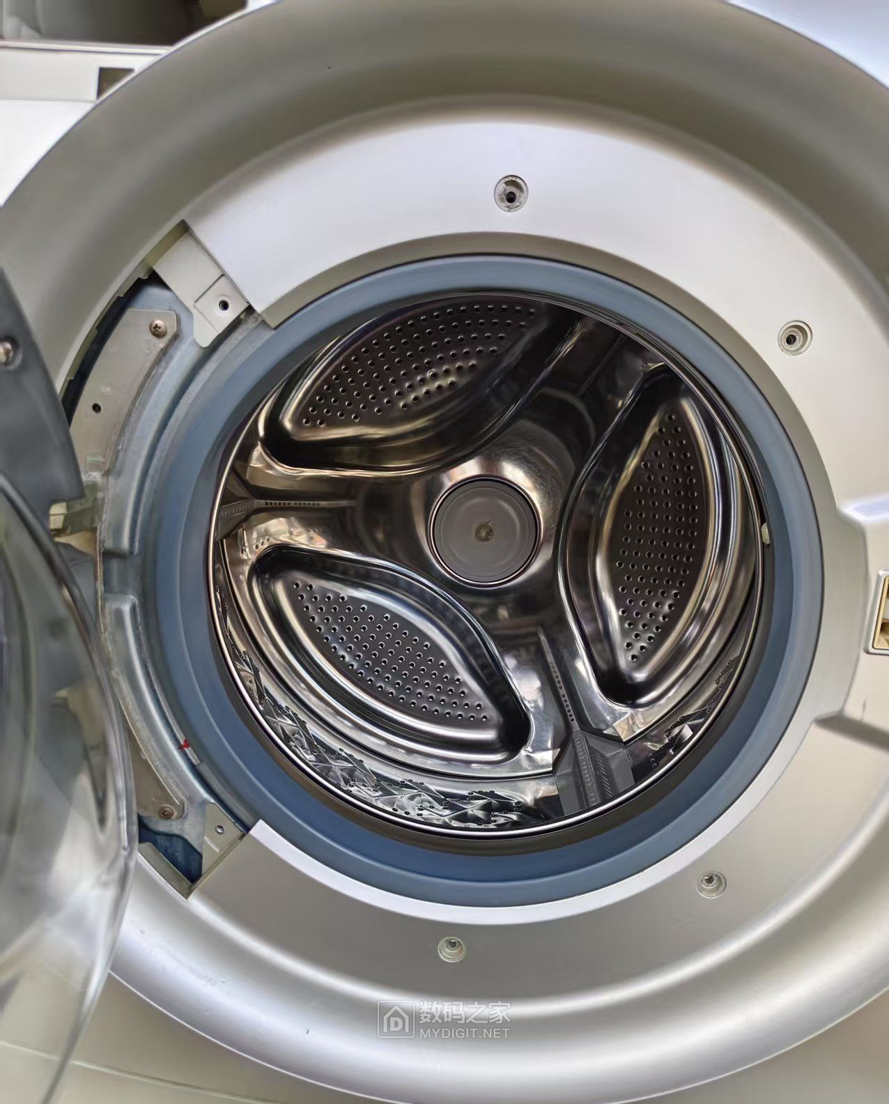

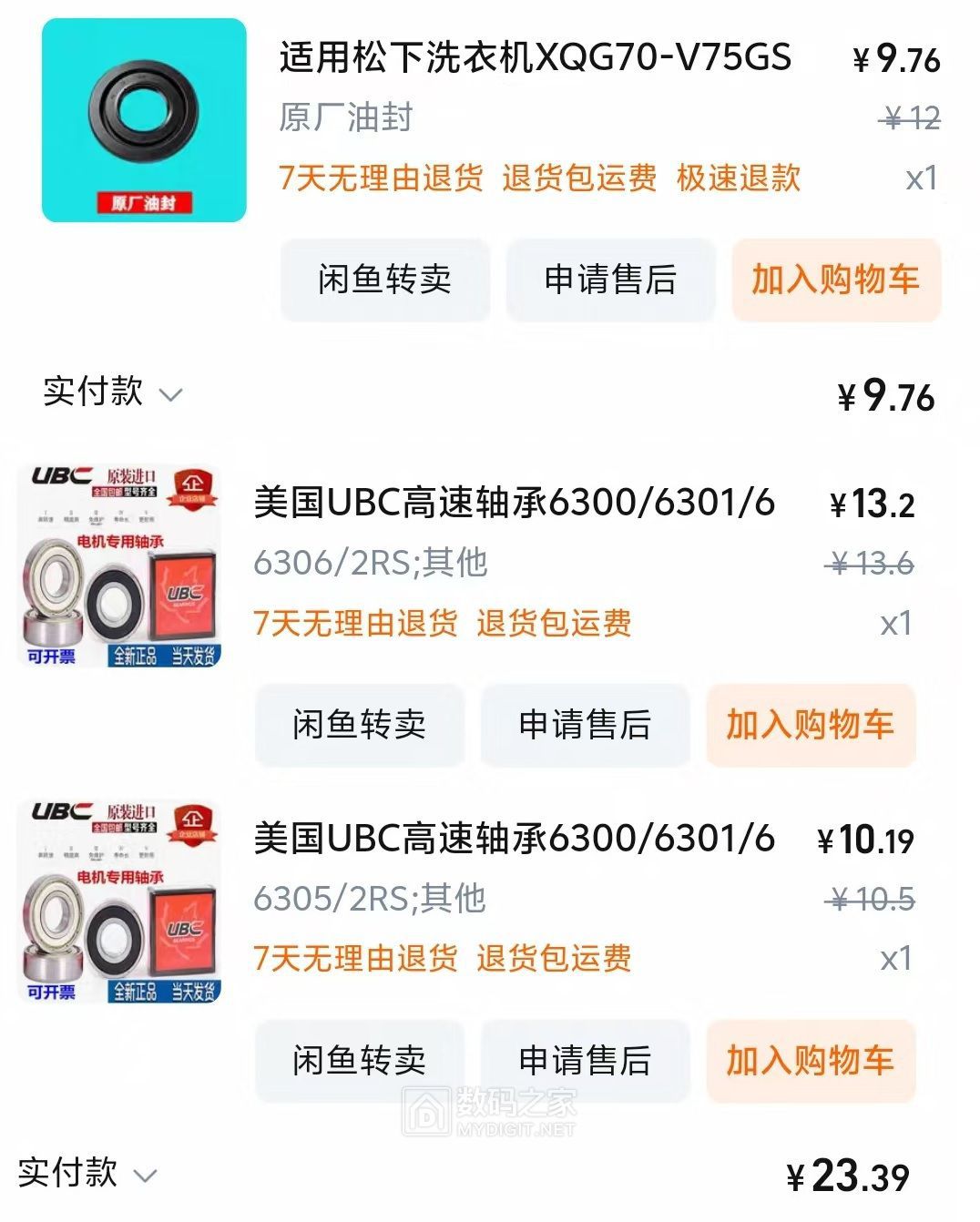

家里的2013年购入的松下洗衣机工作时噪音十分大,脱水功能也不正常,我估计轴承可能出问题了,检查确实是轴承有问题,用手转动滚筒都听到明显的噪音。没办法只好临时跑到苏宁门店找了1台现货机海尔356滚筒洗衣机直接下单应急,国补后3000元,比线上要贵几百块。旧机子也准备自己修好继续发挥作用,在网上先买了2个轴承和水封,还有1根尼龙棒,到货后直接开拆更换

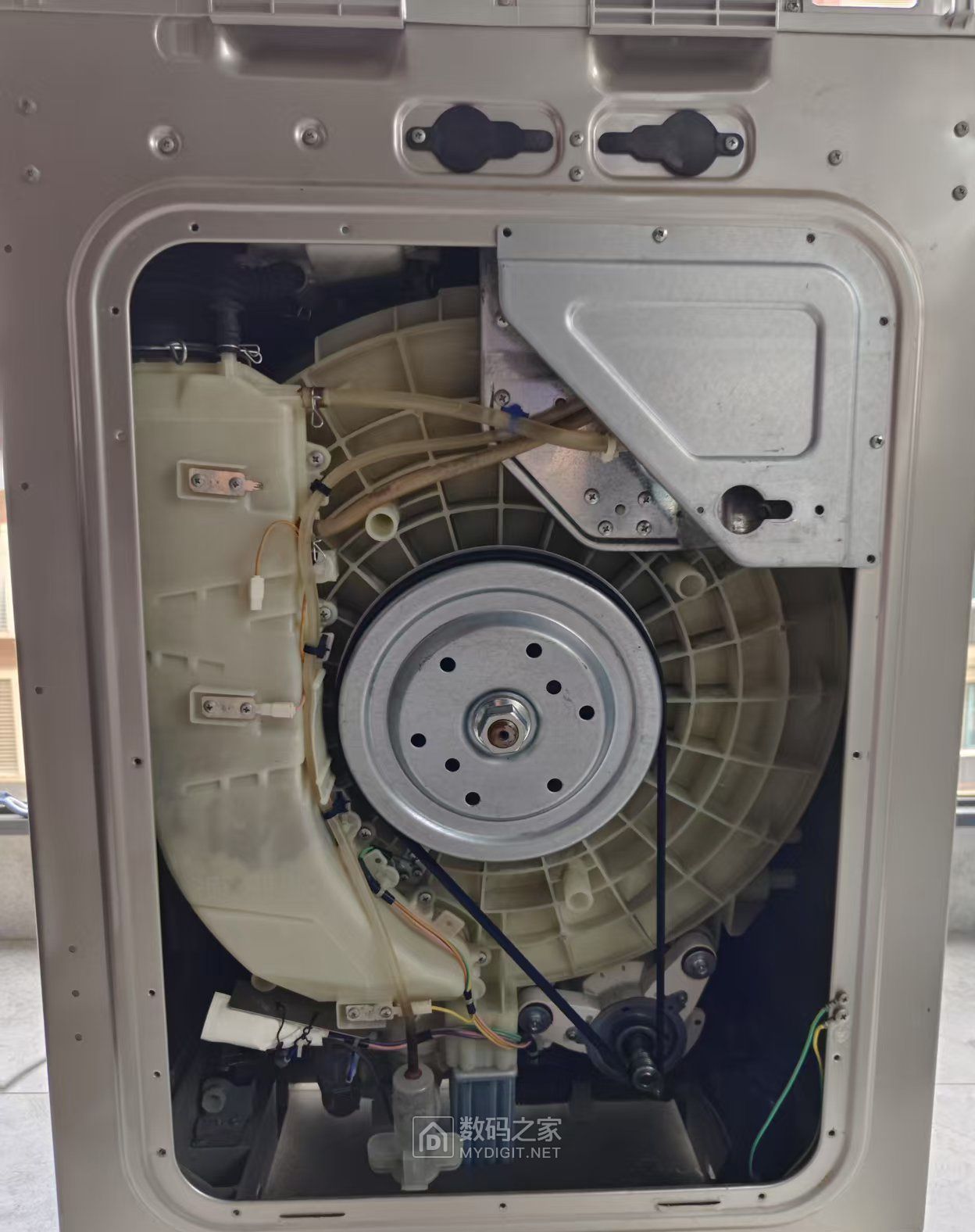

1.先拆皮带轮,先用电动扳手没拆下,后来还是用棘轮扳手加铁锤敲击震动方法才松开。

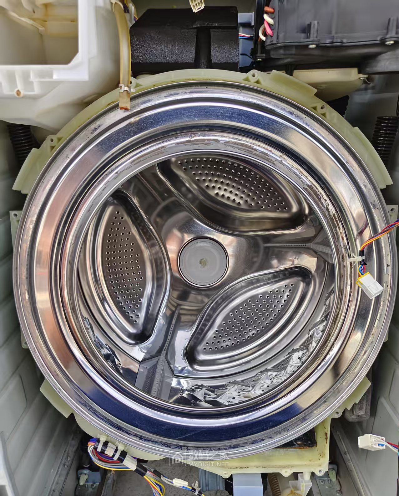

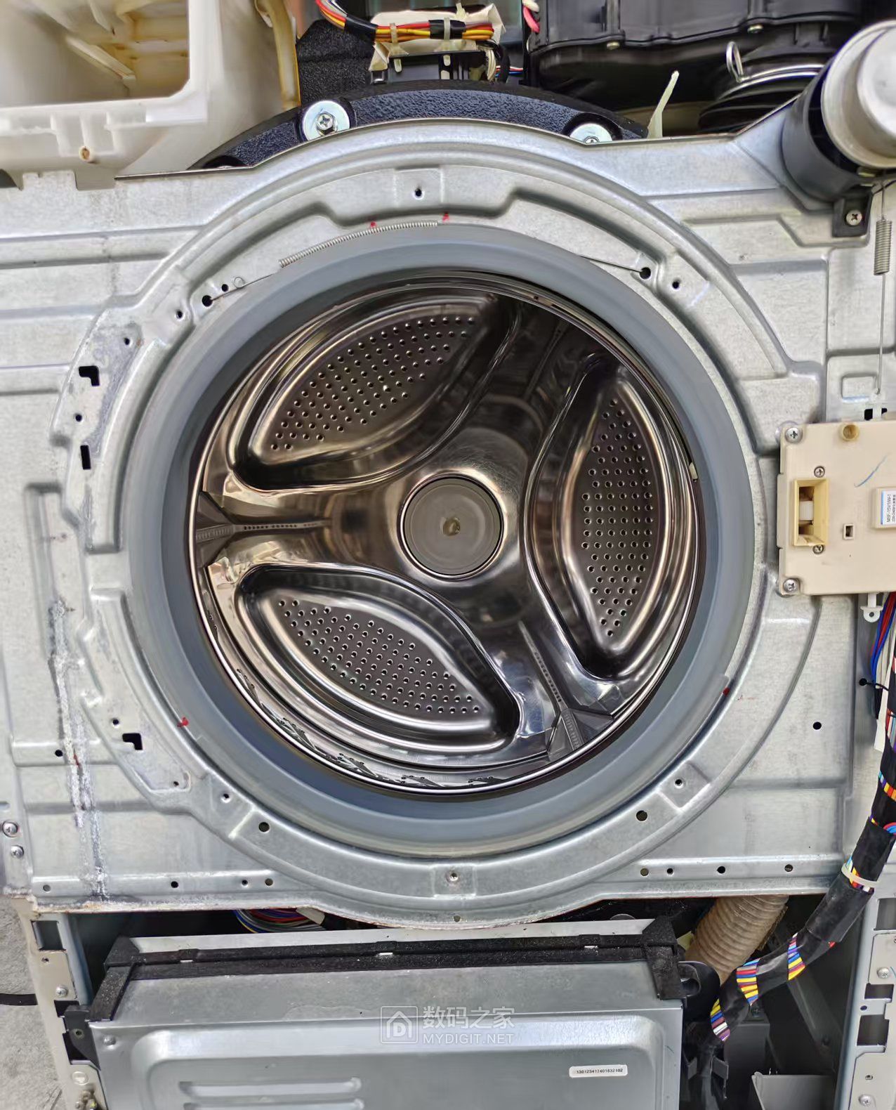

2.拆开洗衣机前面板和滚筒前盖。

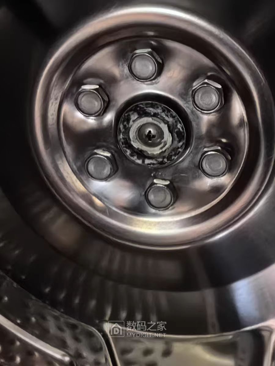

3.拆开滚筒与法兰轴的6颗固定螺丝,方法还是用棘轮扳手加铁锤敲击震动的方法。

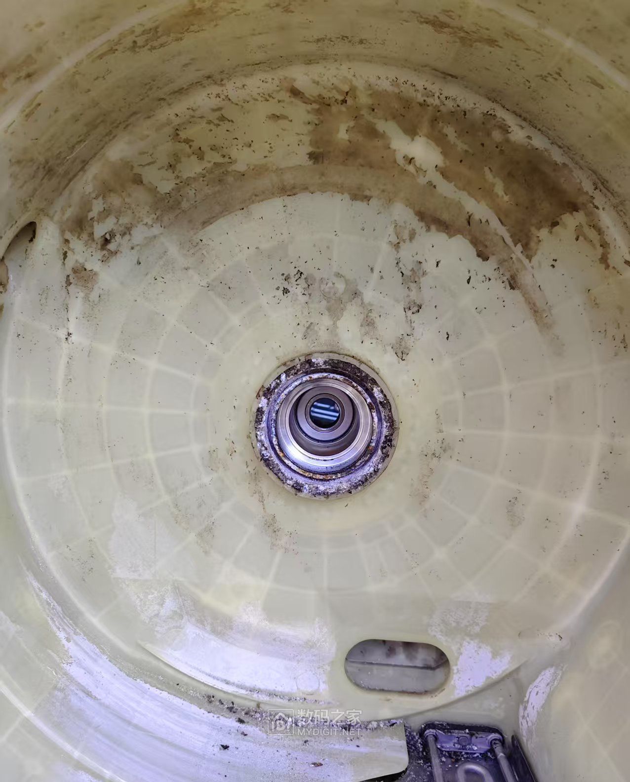

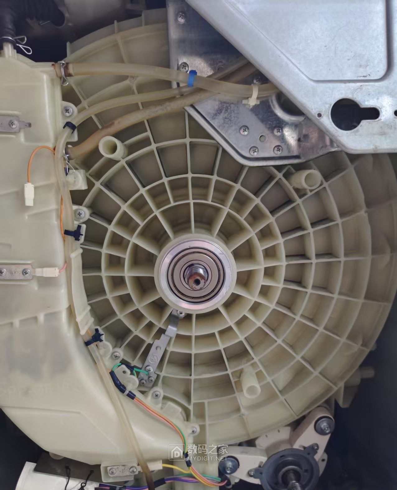

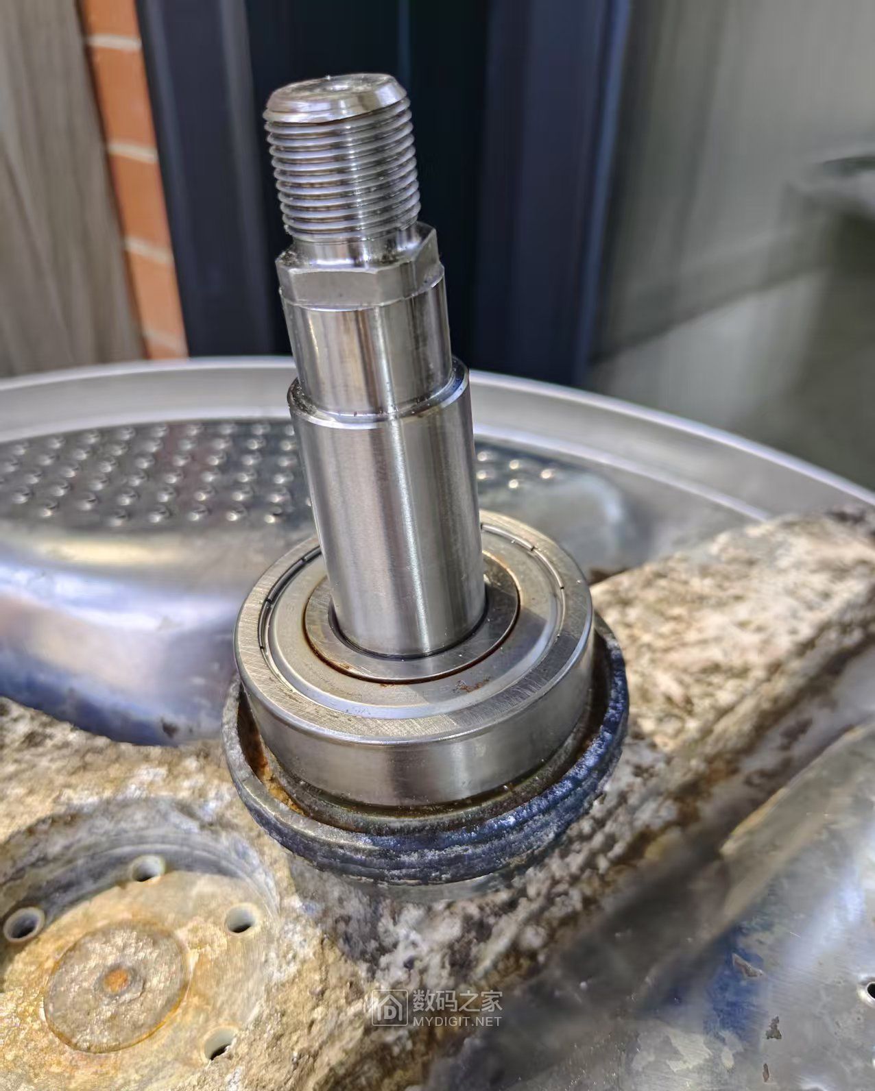

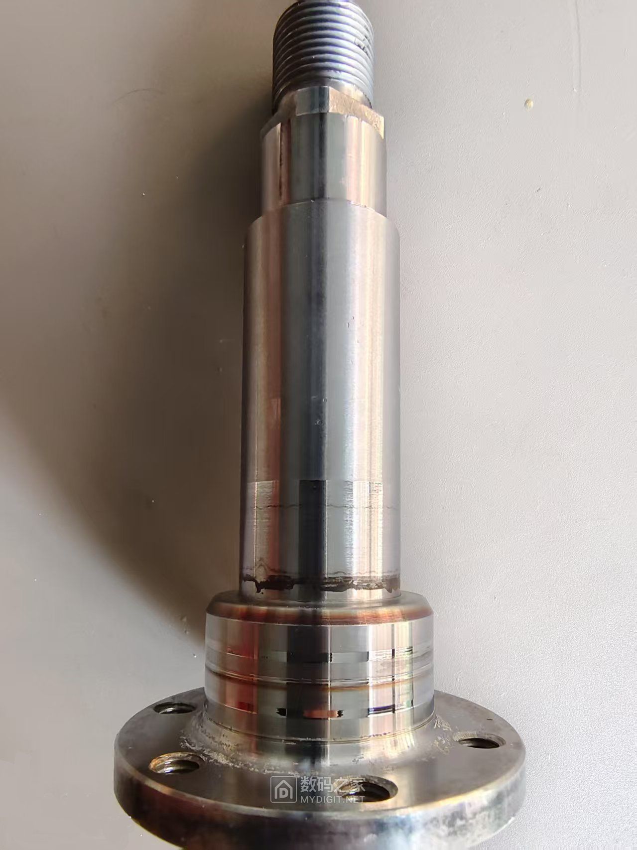

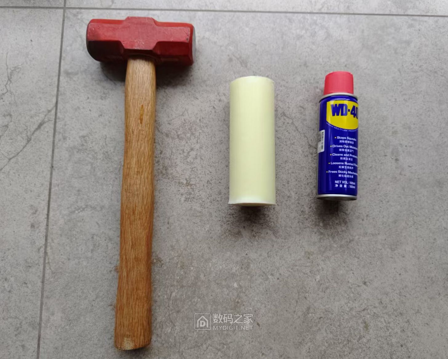

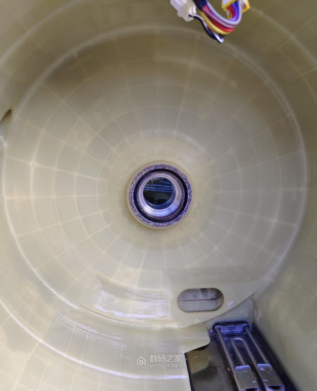

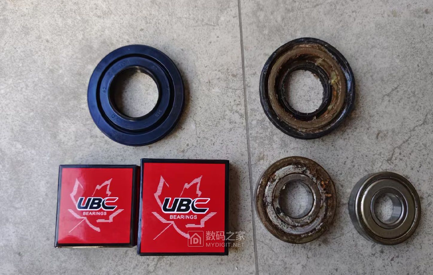

4.拆下滚筒,这步操作比较困难,费了很大劲。网上专门清洗的师傅是用高压蒸汽清洗机对6个螺丝孔进行加热才取下,我也试了用蒸汽挂烫机和热风枪都没搞下。后来没办法,还是用大锤敲击法兰轴才拆下来。拆下法兰轴,之前是用小铁锤,不管怎么敲打都纹丝不动,后来先喷点WD40,找个大磅锤,大力出奇迹给拆下来了。敲打时注意保护好螺纹,用准备好的尼龙棒垫着敲。拆下法兰轴时,前轴承套和水封在轴上跟轴一起下来了,后轴承还在外筒上。

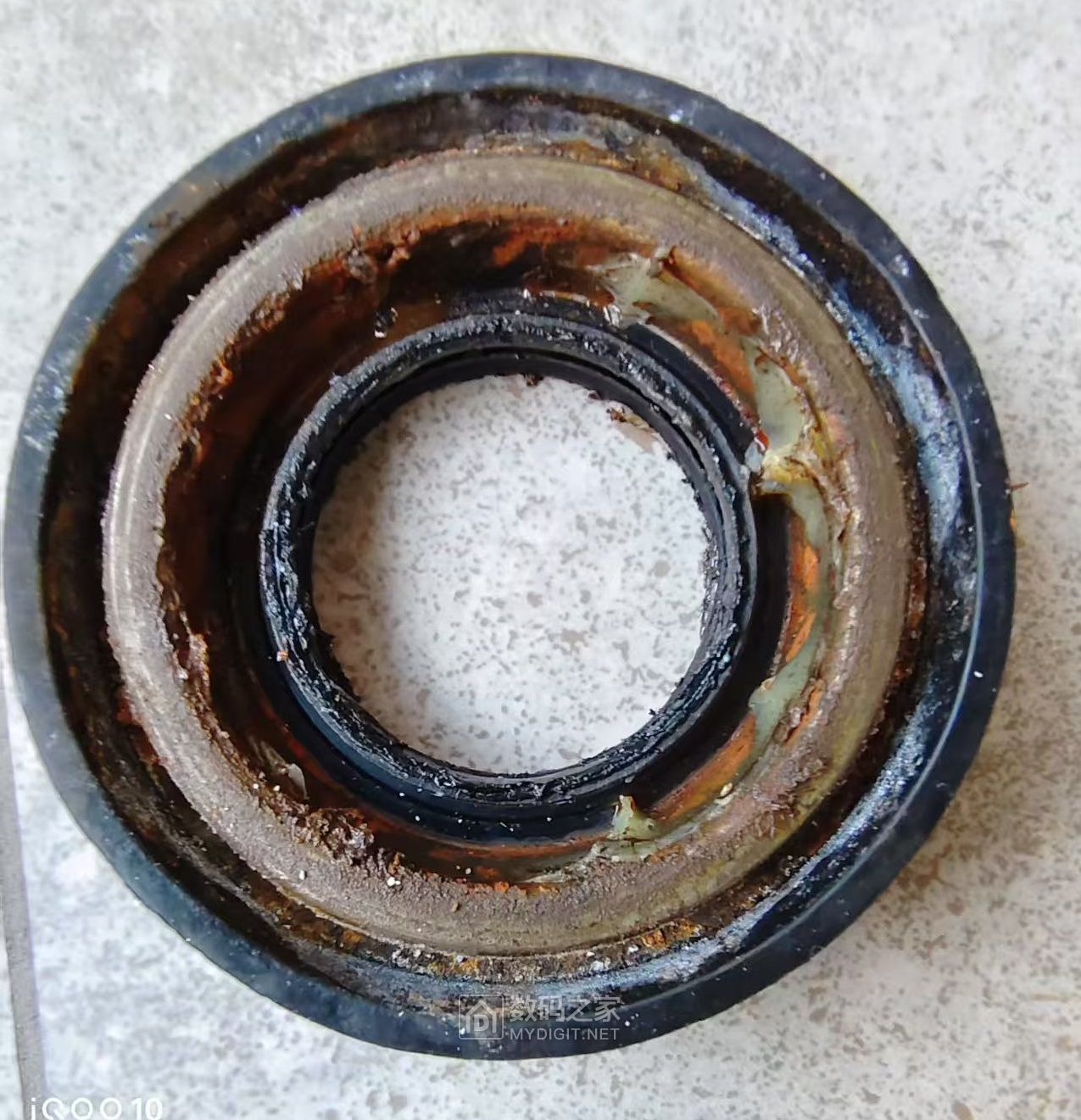

5.还是用尼龙棒垫着,敲出后轴承,从外观看后轴承还好,转动也正常。前轴承自己搞不下来了,跑到修电机的地方用液压拉马直接拉出来,花费5元。轴承和水封都锈蚀严重,法兰轴也磨出了沟槽,轴应该问题不大,还有滚筒装饰盖的螺丝还在法兰轴上,拆了半天也最后断在法兰上。又去找了个机加工的准备重新钻孔攻丝,没想到那个也是个“二把刀”竟然没冲中心孔就开钻,直接钻偏了,算了不搞了,到时继续用热熔胶把盖子再粘回去。

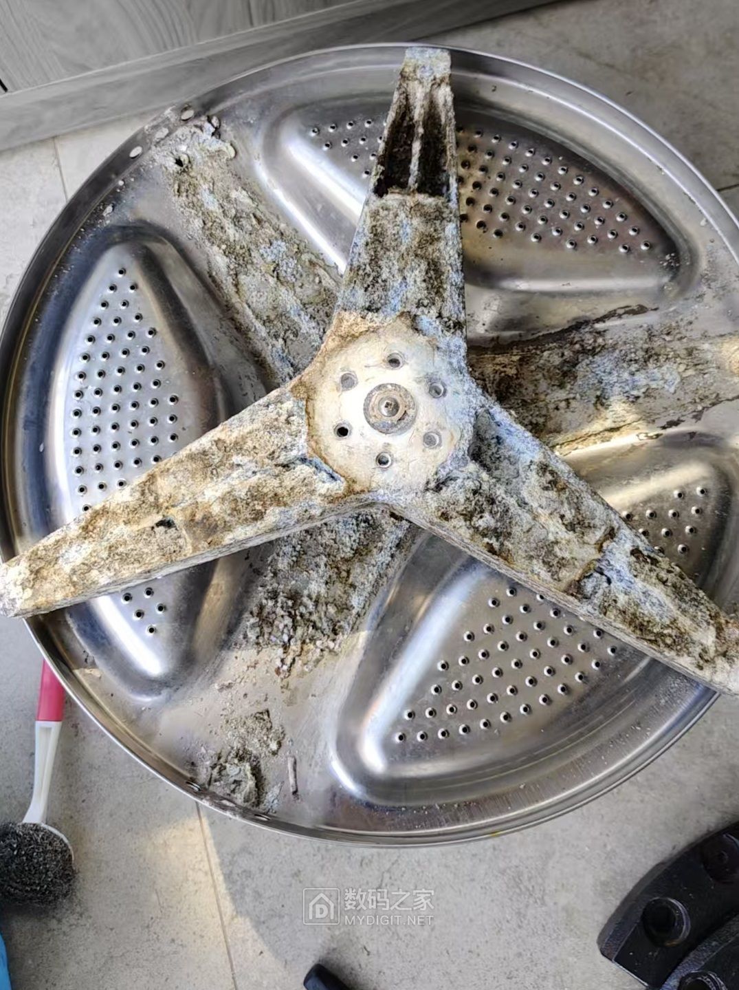

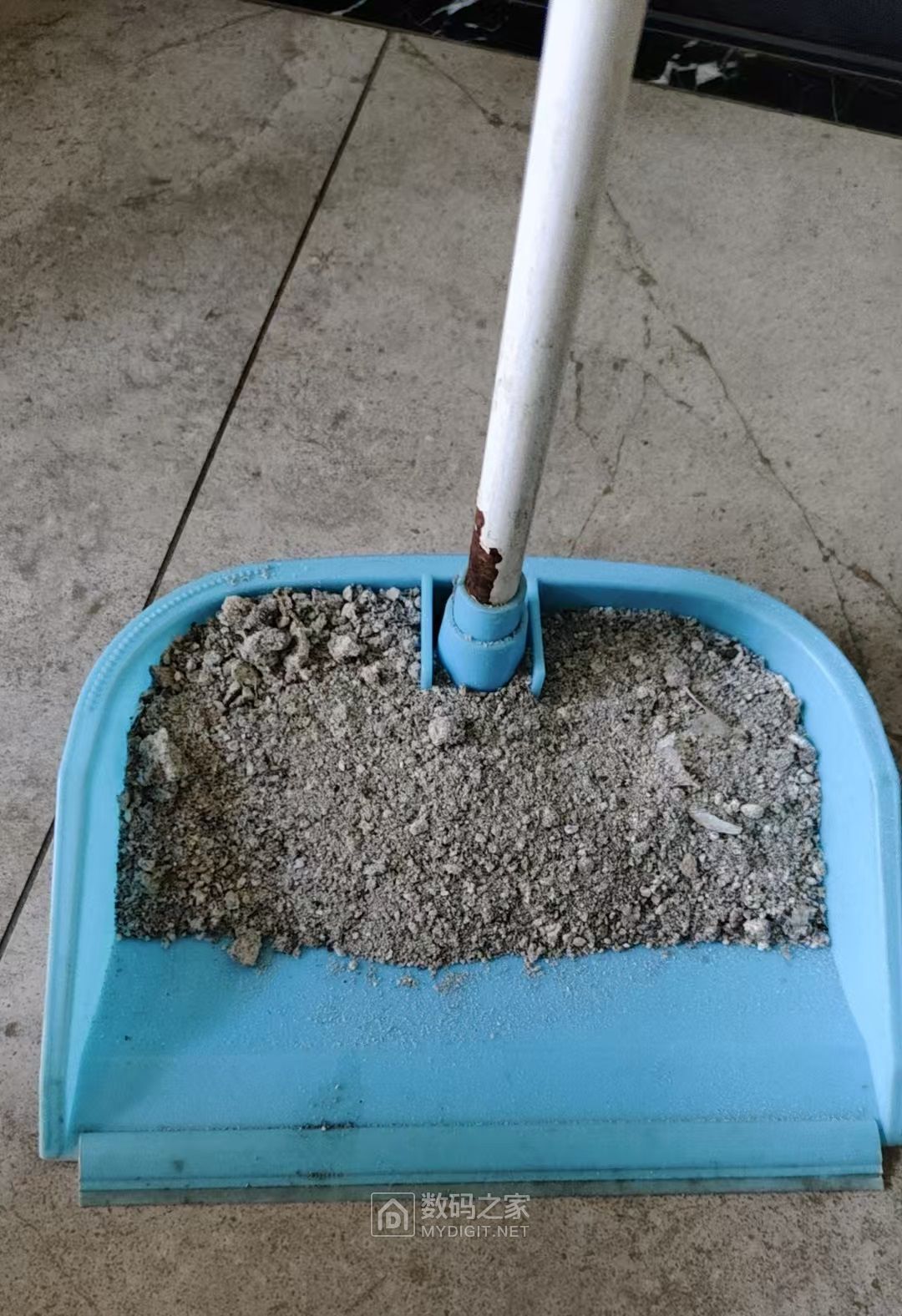

6.滚筒三角架长时间未清洗已经腐蚀了,清出来的渣子装了一撮箕。
7.清洁完滚筒和三角架,把2个轴承和水封分别敲进去。注意还是要用尼龙棒垫着,水封和内轴承间要涂上密封脂。再安装法兰轴,还是大力出奇迹,用力敲进去。
8.最后安装滚筒,然后按顺序装回洗衣机各类附件。更换完成,关键的工具就这几样。
这台洗衣机又可以继续发挥余热了。
