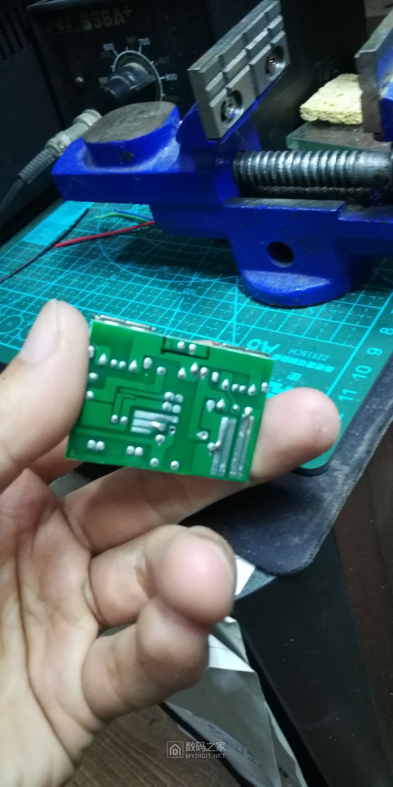

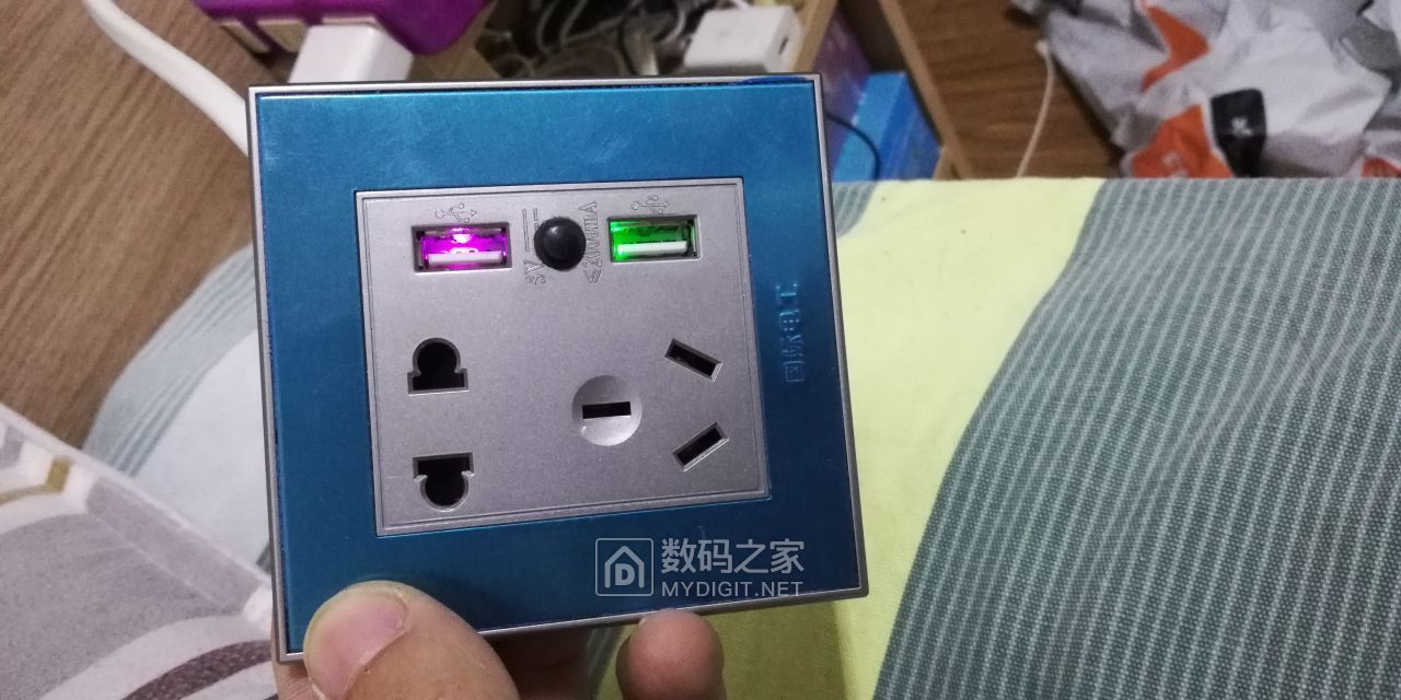

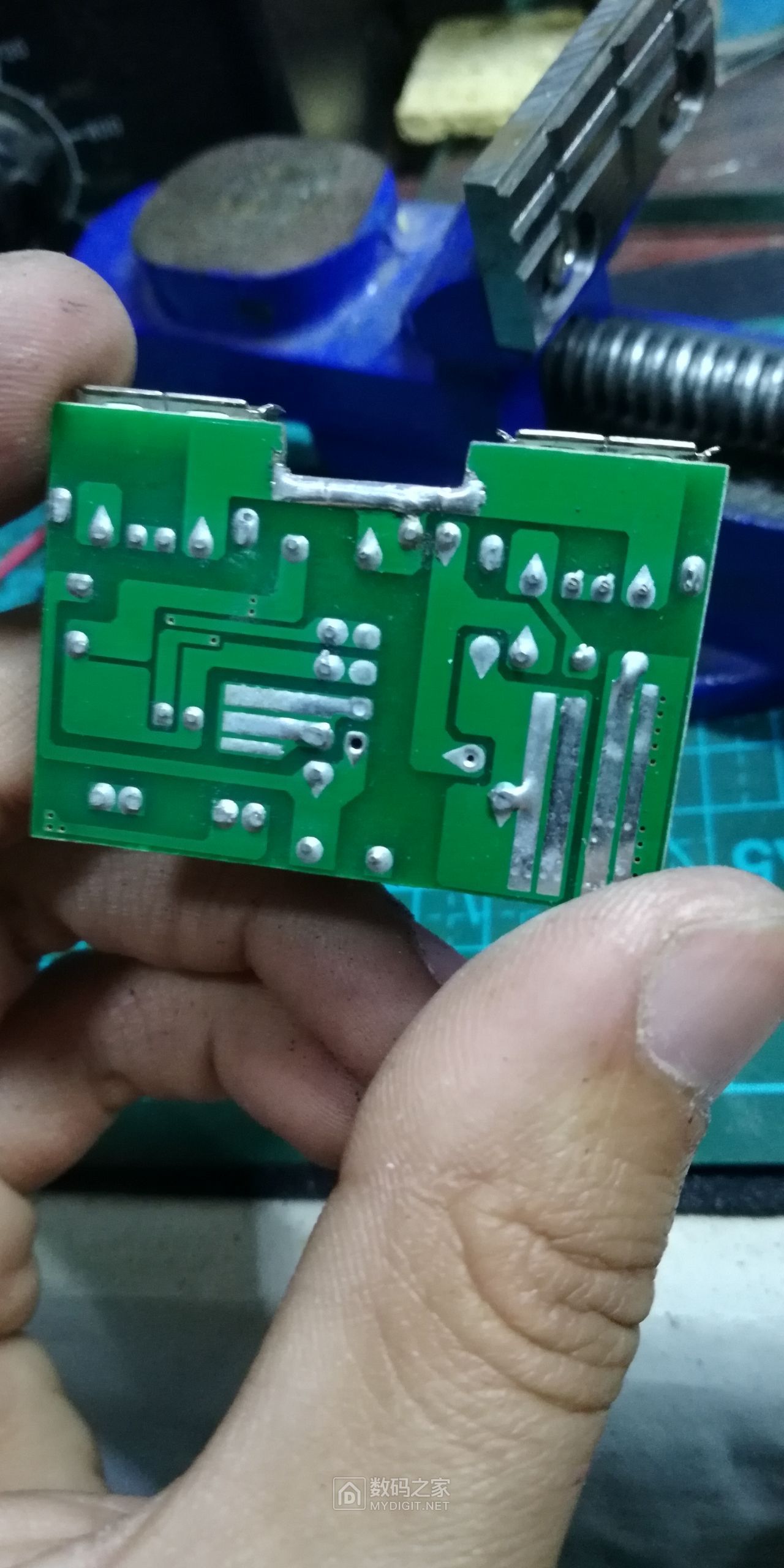

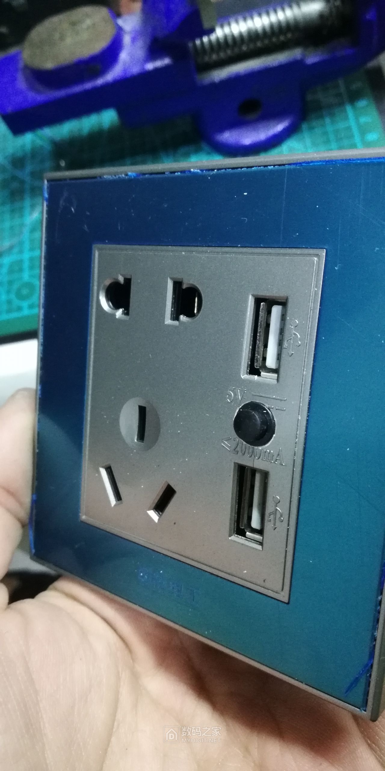

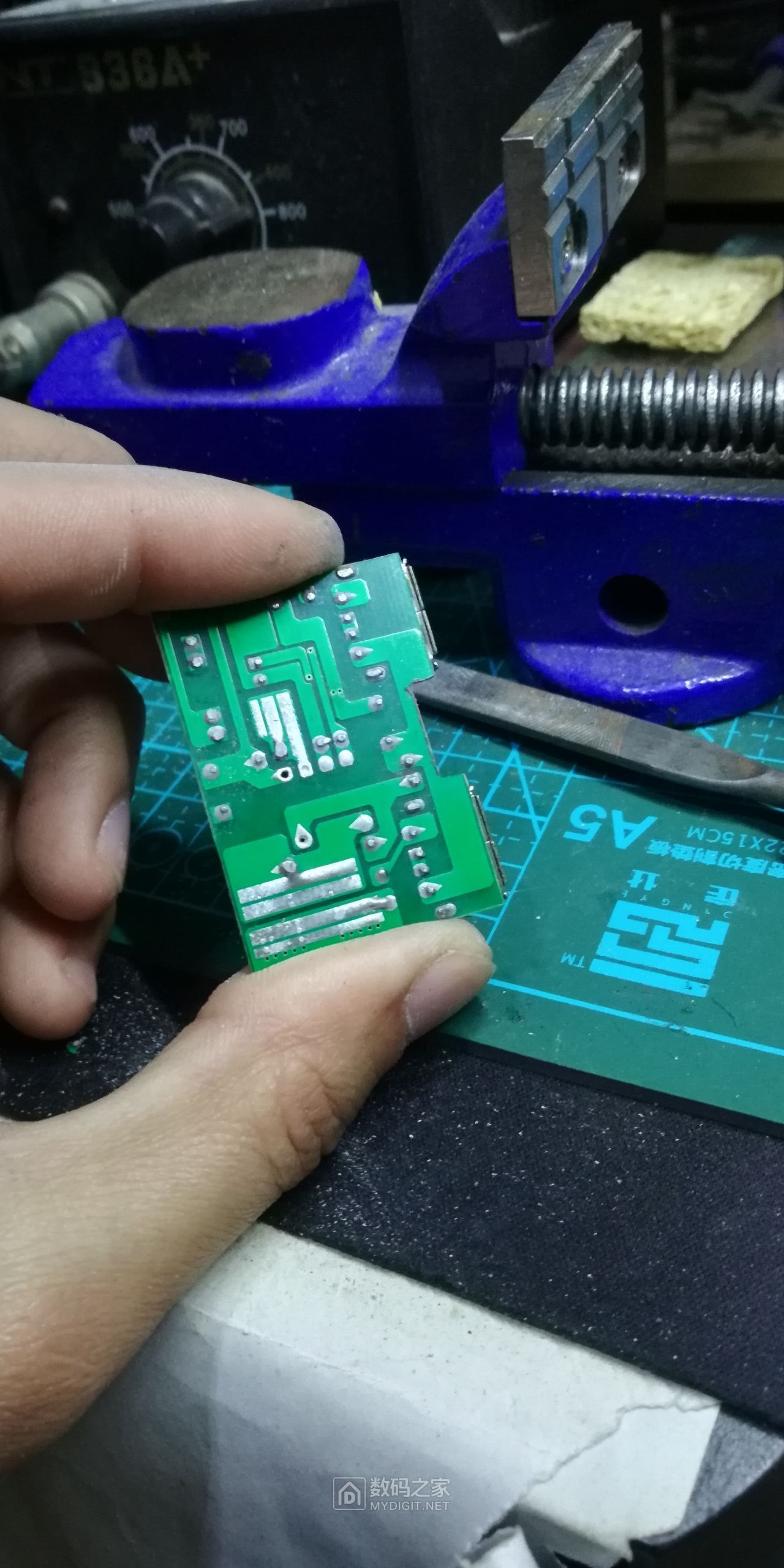

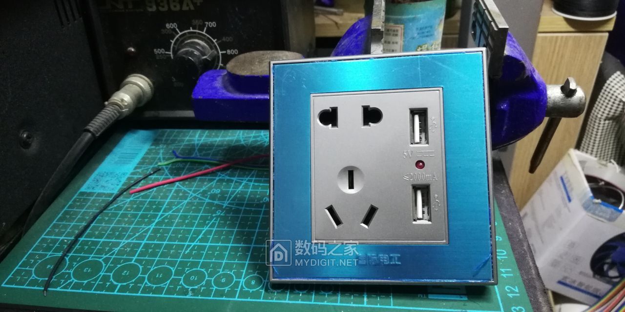

装修买的86开关,同种款式的usb五孔却不带usb的独立开关,这样不充电也存在待机电流,属于浪费,又受制于整体一样,只能往上加个开关了
这个usb是2a的 用电流表测试,线合格的话能达到1.8a,想不到这么简单的电路可以达到这个电流,而我买的剪线三星5.3v的充电器却只能1a多一点,不知道受制于什么,本来想改进去替换这个的,一看这个电流值还是原封不动吧。

楼主是在原来的板子的基础上加上了个手电筒尾插开关吧

 楼主| 发表于 2019-12-10 14:16:46 | 显示全部楼层
对啊 空间和自锁开关 最后选了这个,其他的自锁还需要一个按键盖,没有合适的空间了,这个开关正好,就是不知道控制220v触点的部分能坚持多久
