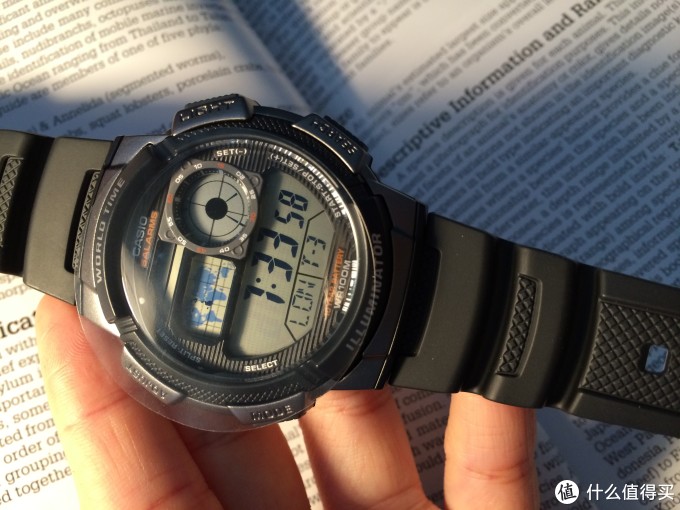

就给我们看看后盖图?连脸都不露一下?
脸没啥特别的啦 https://post.smzdm.com/p/488208/
