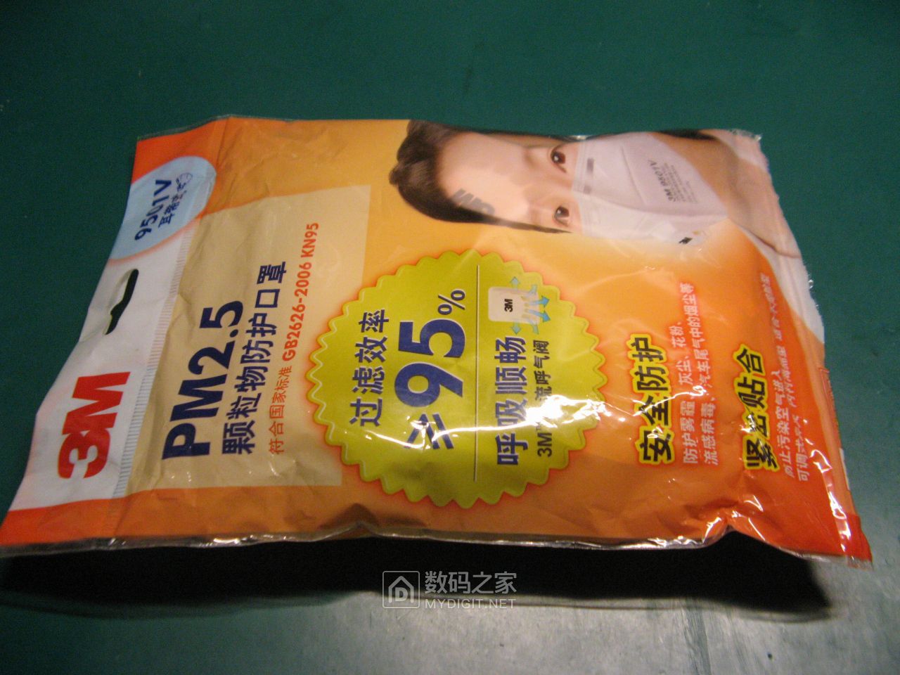

3M的包装,这个包装是比较早期的,大概2017年的,三只一袋,不是独立包装的。

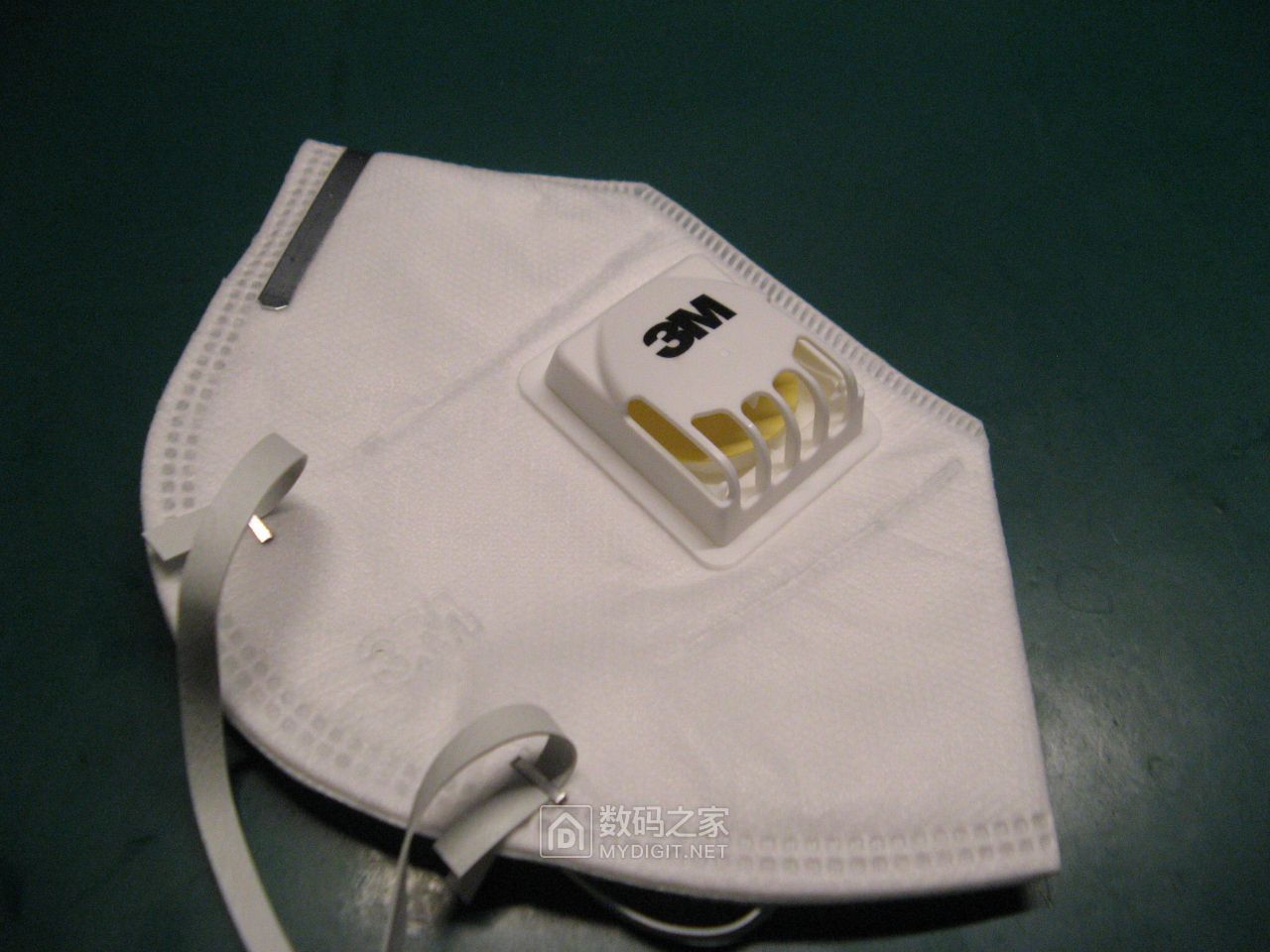

带呼吸阀

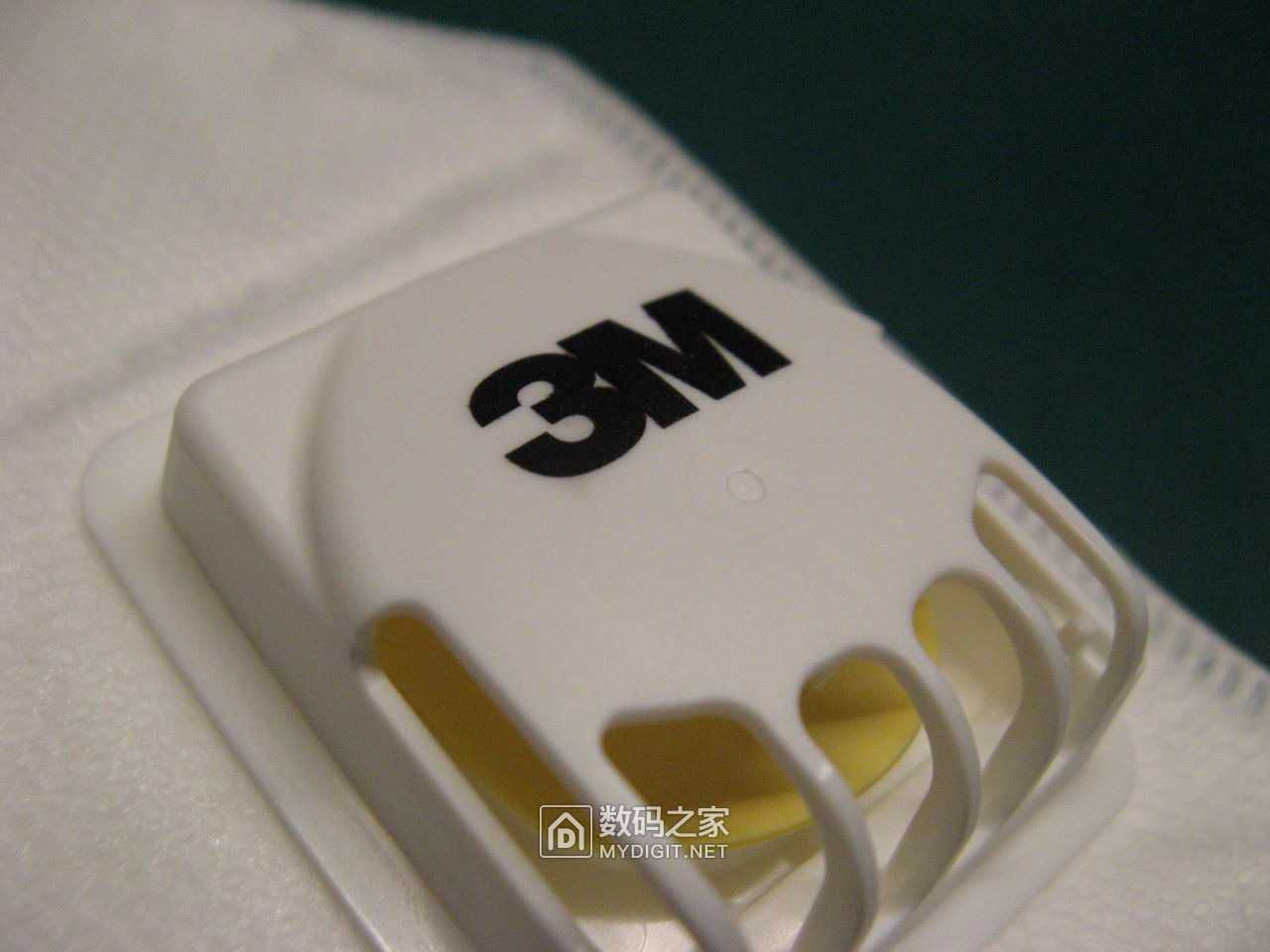

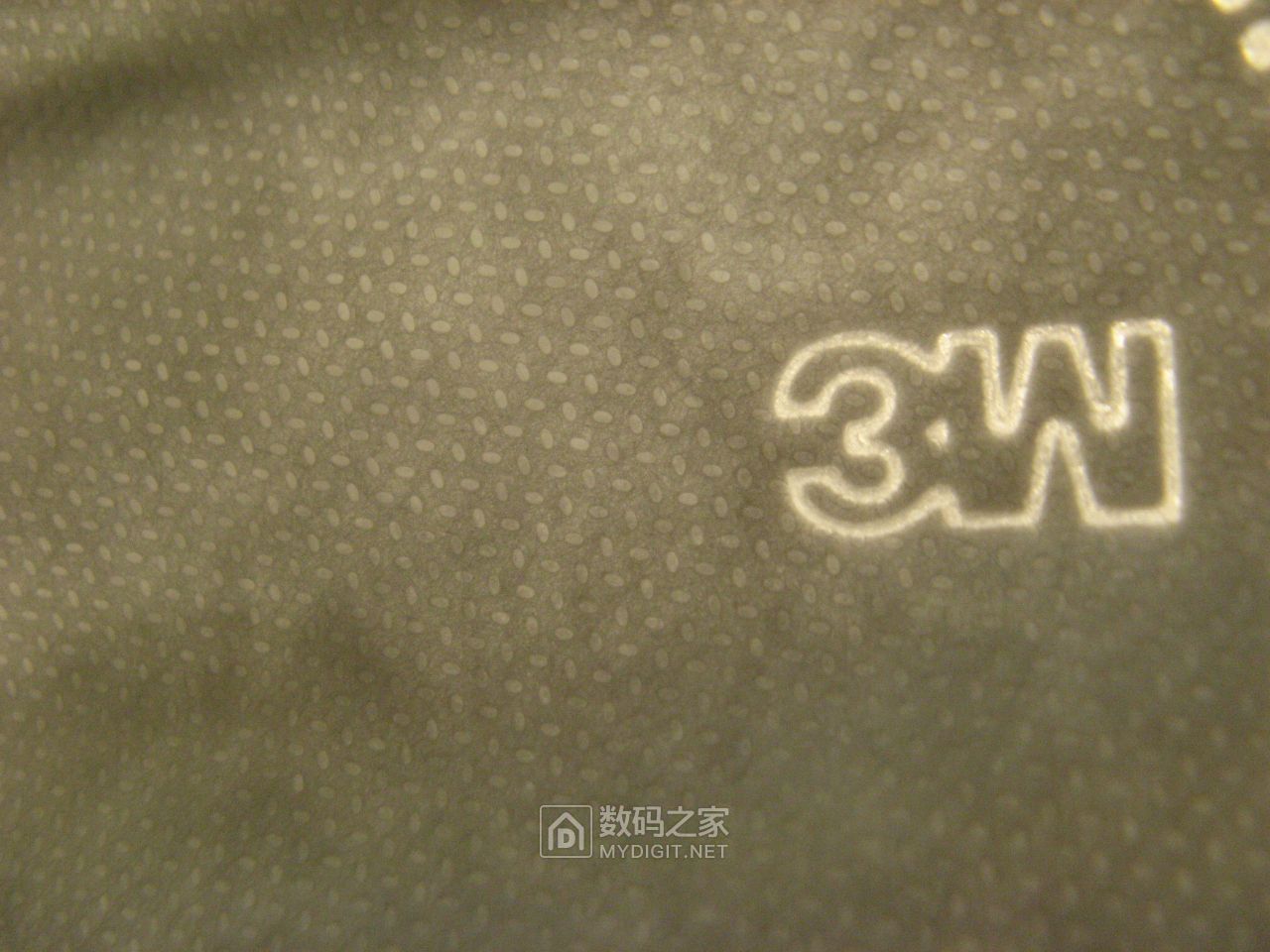

真的3M LOGO字样很精致,而且用指甲是抠不掉的,假的字体和这个可能不一样,用指甲很容易抠掉

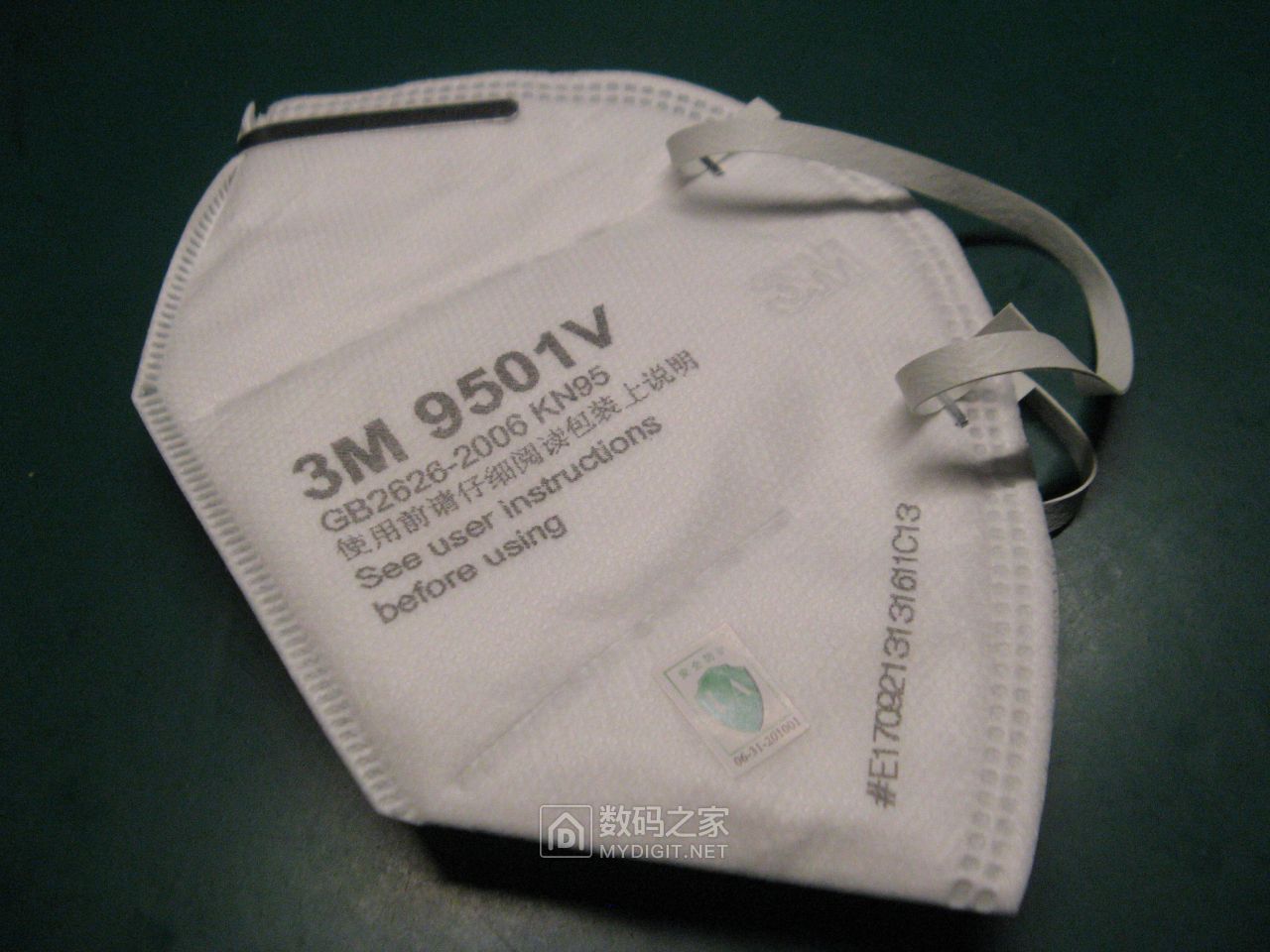

这面是型号和使用说明

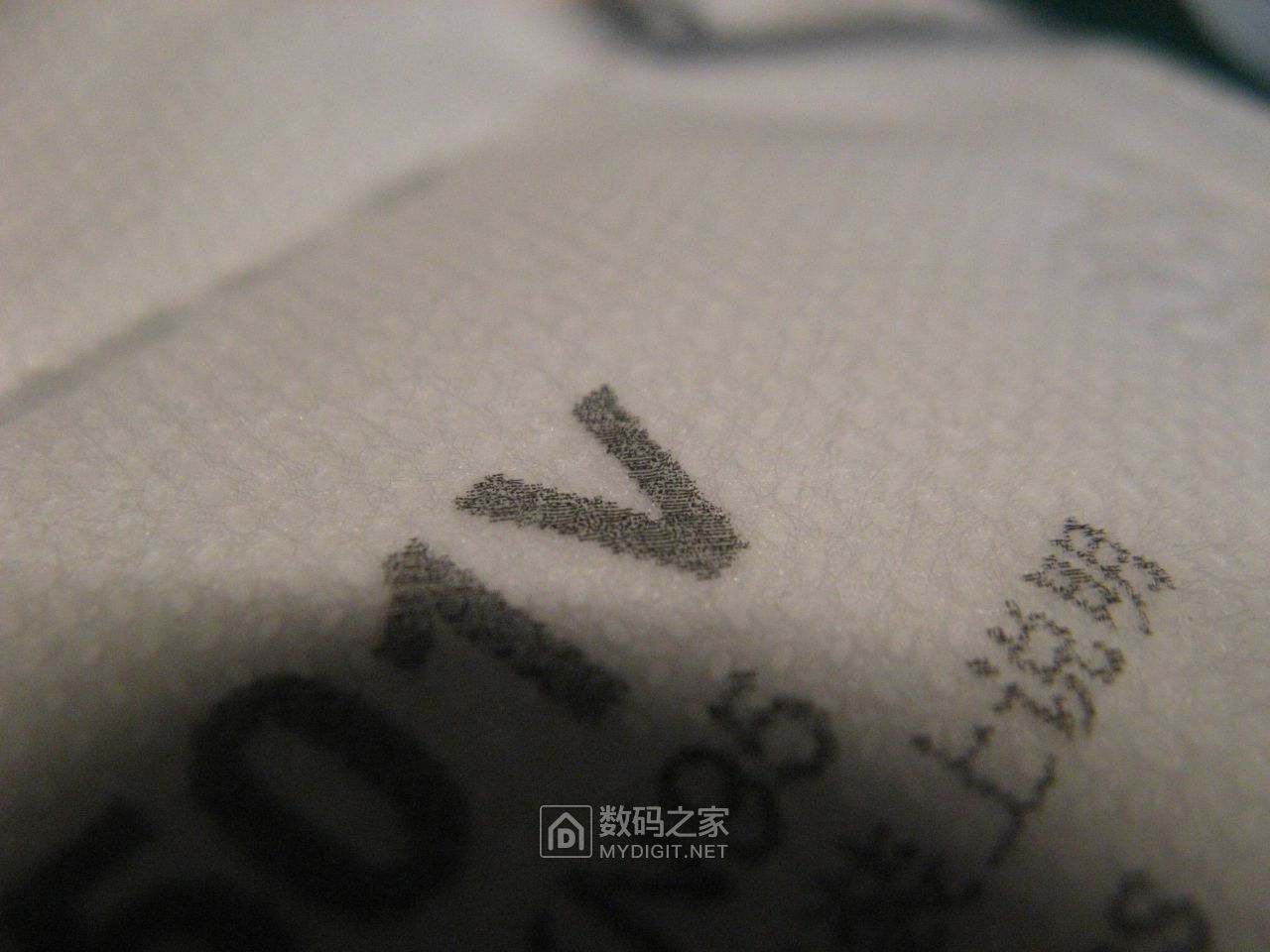

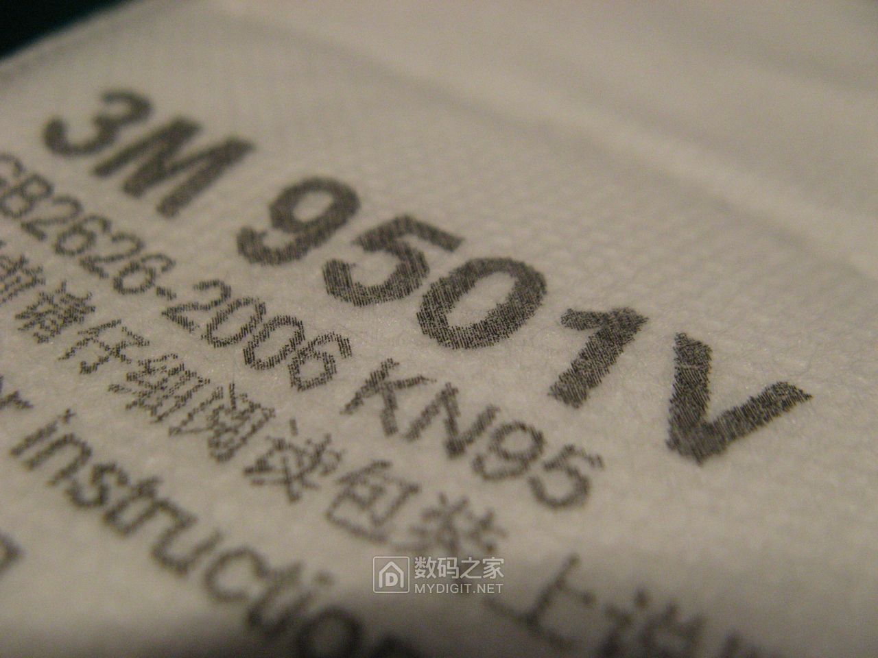

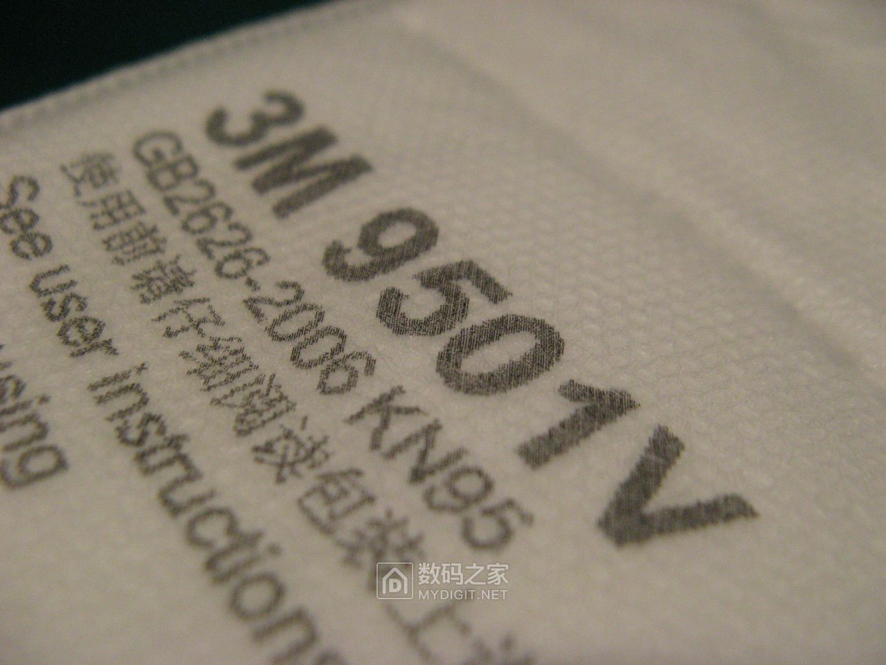

识别真假最关键的一点,3M的文字是用类似喷墨技术在无纺布表面做标识的,放大图片可以看到文字都有45°的斜纹(感谢坛友@一棒槌指出)
换个角度再来一张

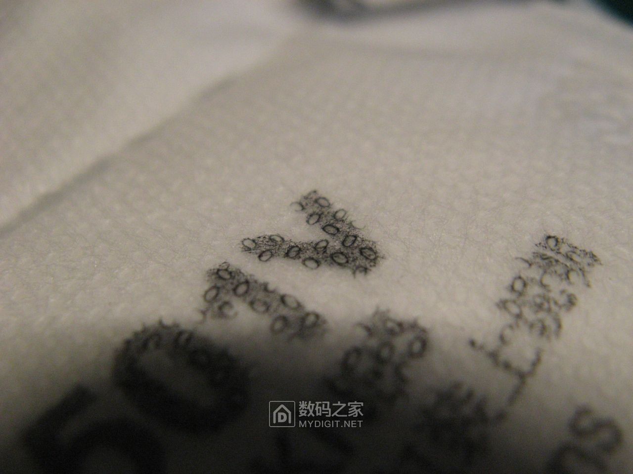

坛友@一棒槌说用高温加热字体区域,字体会变得融化模糊。特地用热风枪100℃加热了一下文字区域,实测结果如图
未加热前
加热后,可以看到明显的变化。

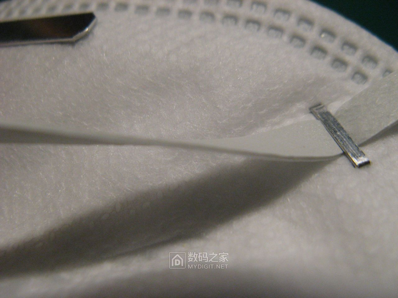

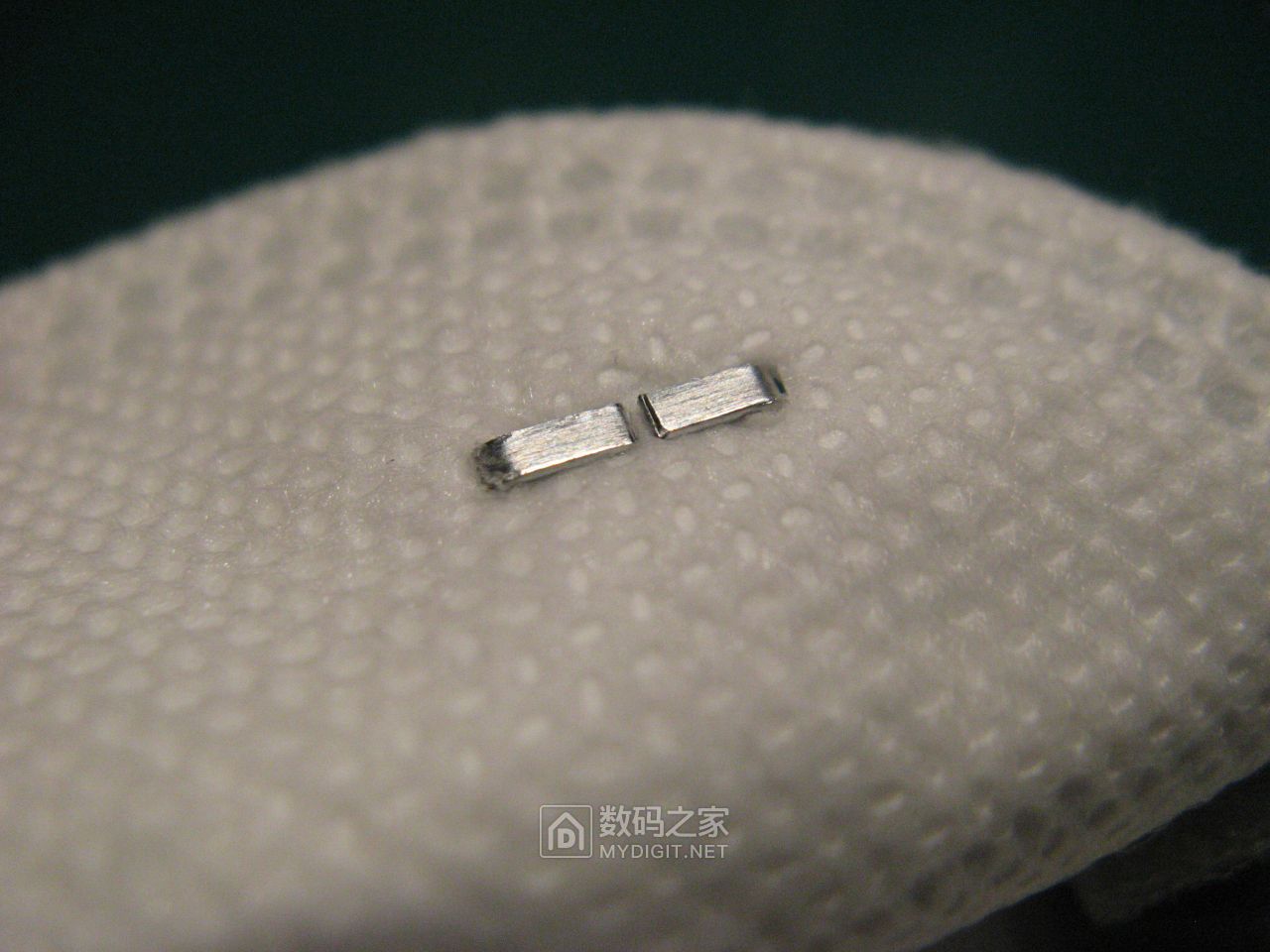

固定耳带的钢钉,打完之后非常整齐,不会有明显的错牙或者凹凸

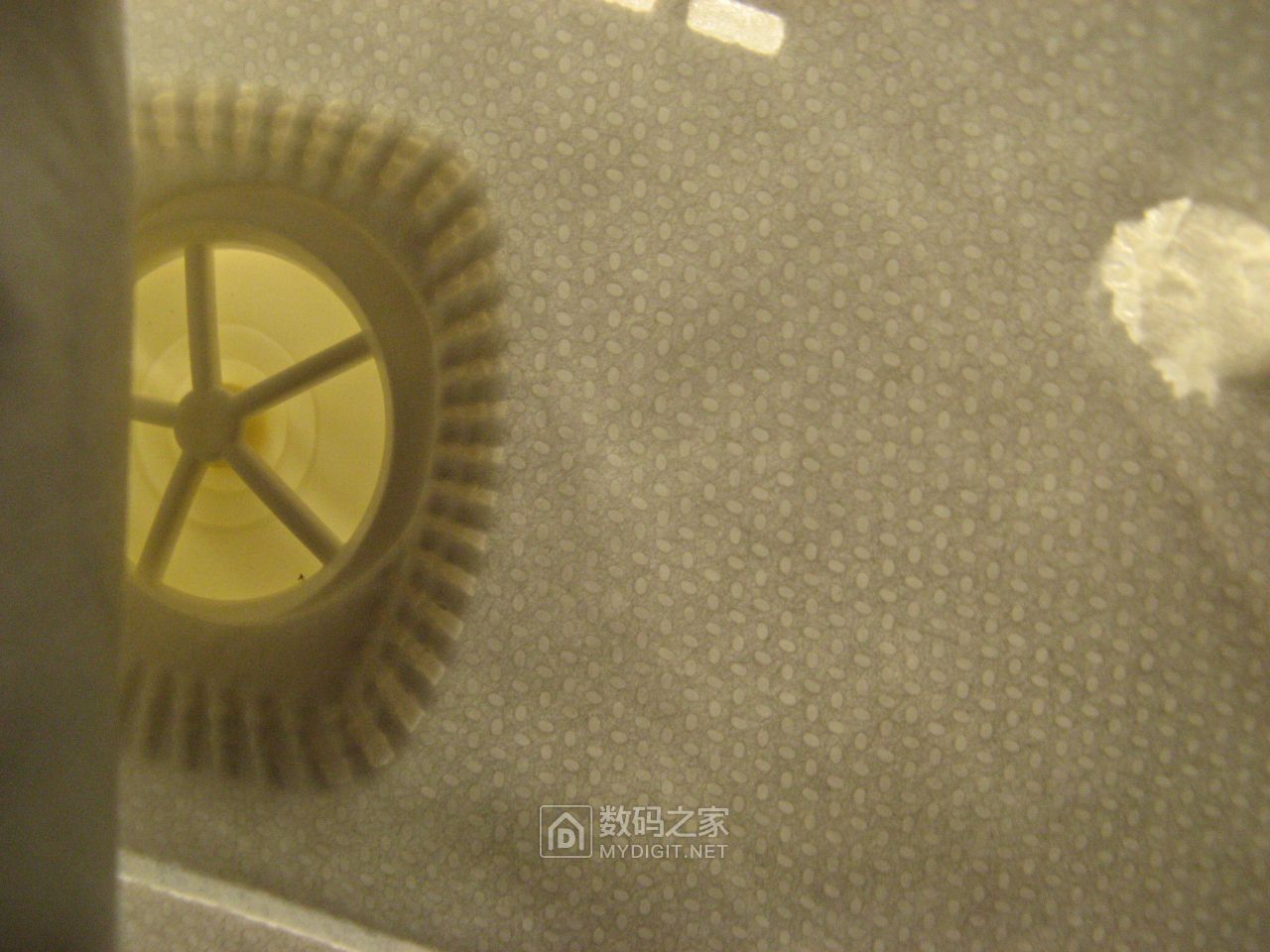

口罩对着光源看,有点发灰蒙蒙的,透过的光不是很亮,而假货透光率很高,趋近于明晃晃的

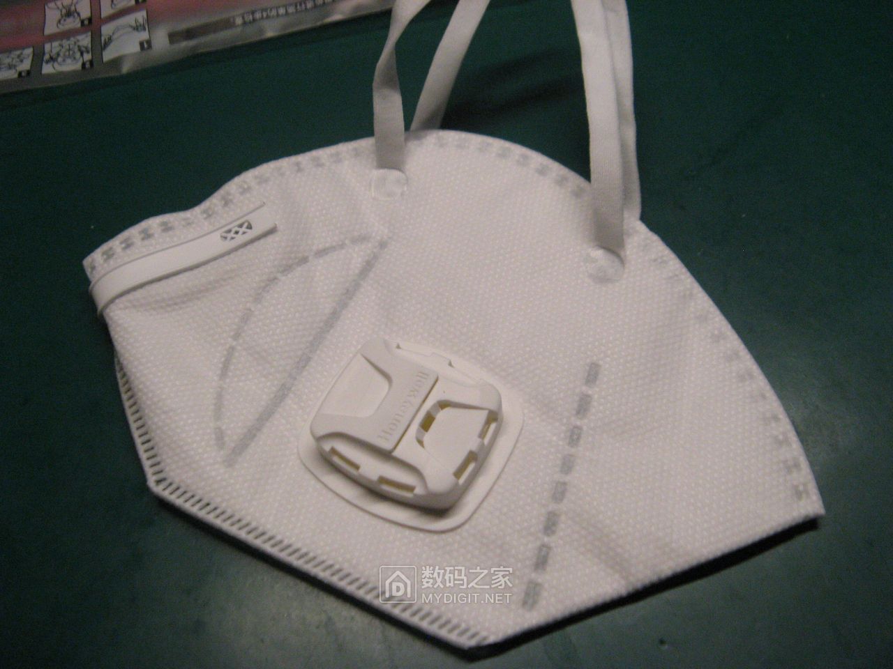

下面再看看霍尼韦尔的

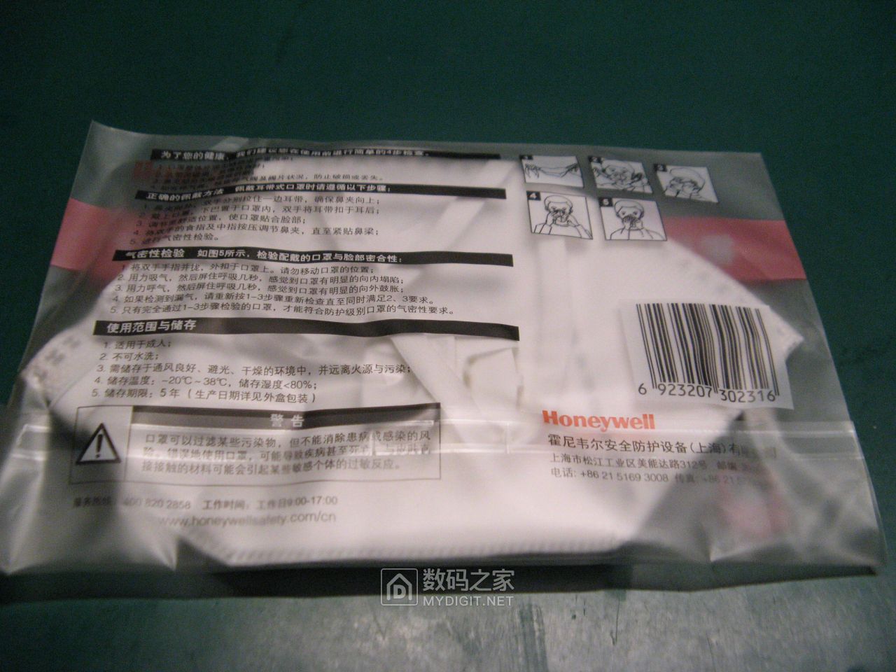

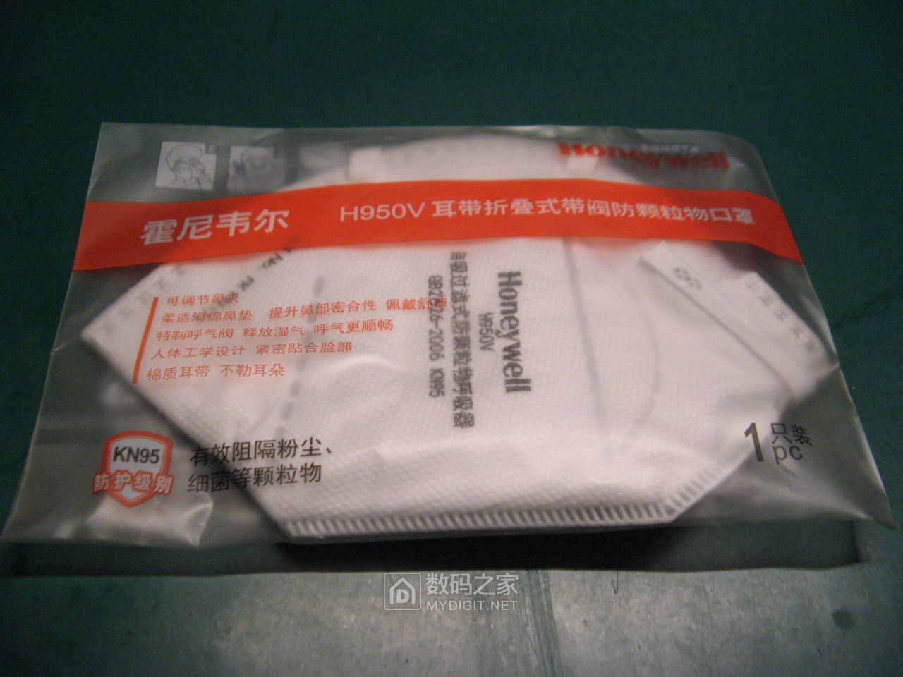

包装袋说明
也是带呼吸阀的

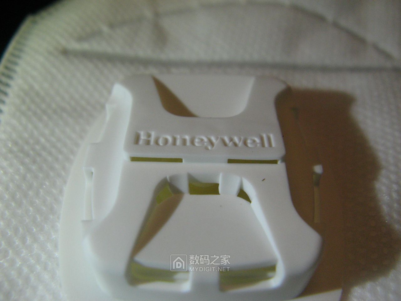

Logo不是印刷的,是直接模具注塑出来的

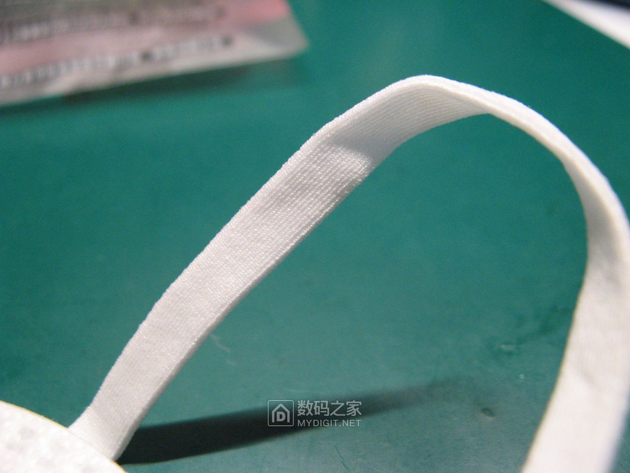

霍尼韦尔的耳带是棉质的,带着很舒服,不勒耳朵

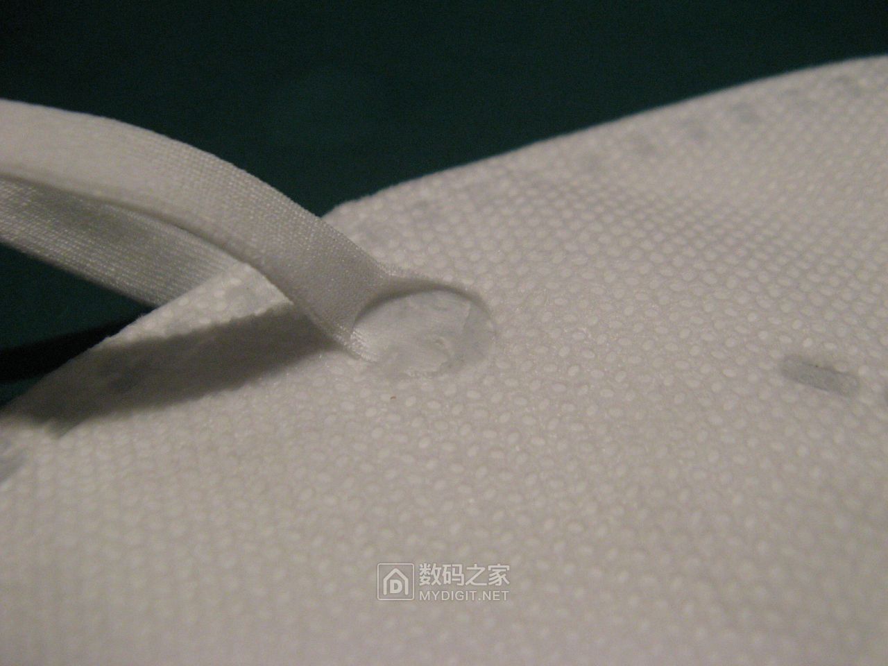

耳带和口罩是热合的工艺,需要说明的是假货这里也是热合的

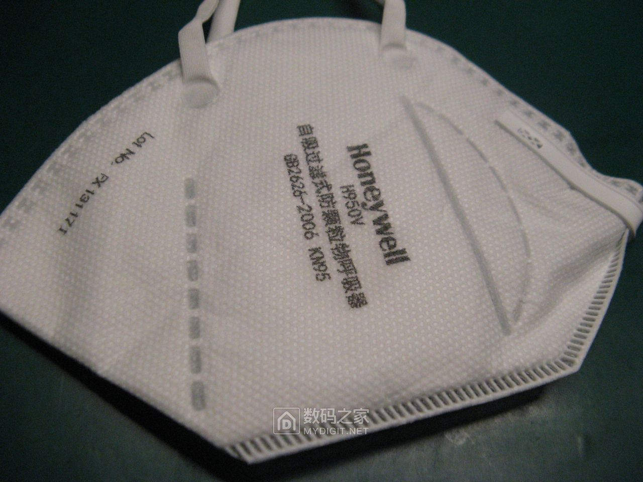

另一面

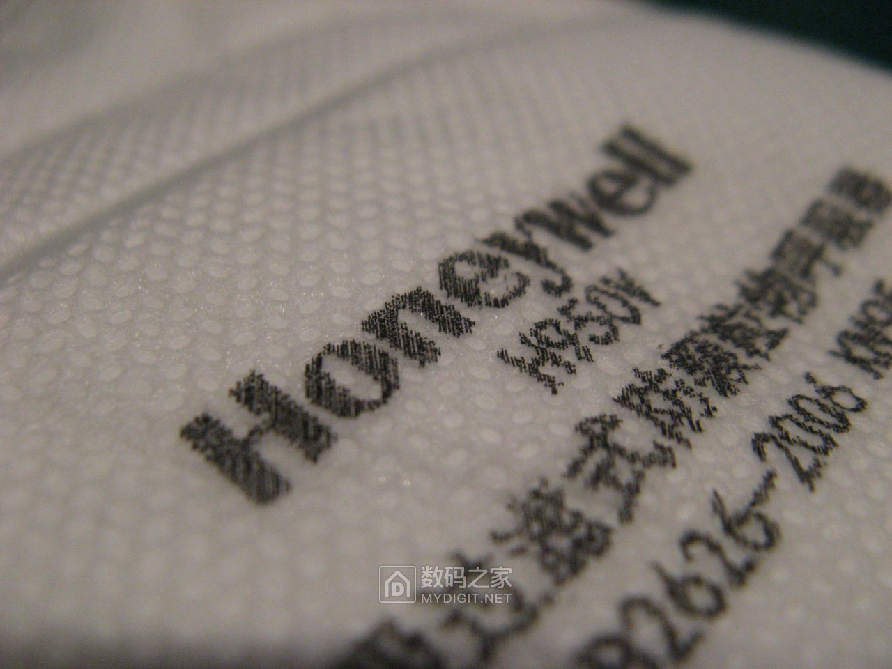

还是关键的地方,文字和3M一样都是带45°斜纹,放大图片可以看得很清楚
霍尼韦尔的透光率和3M相仿,假货透光率高的多

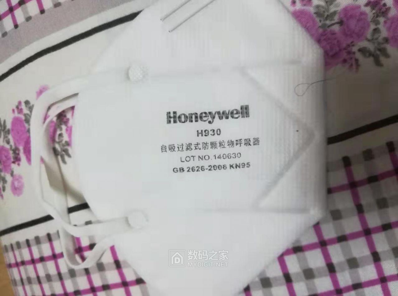

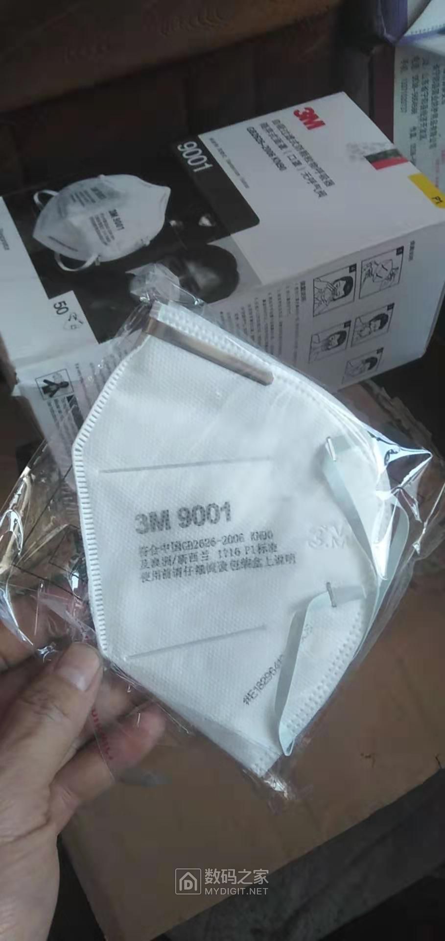

下面的都是假货,文字都是丝印印刷在口罩表面的,所以会有圆点点(印刷行业的同学都懂),放大图片都可以看到。
3M的9001
3M的9001V
霍尼韦尔的H930

真货是斜条纹

我要说一句颠覆你的认知··字体都不是激光刻字的,应该属于喷墨,你可以用电吹风高档位吹字体加热,你会发现字体会融化模糊···真假主要在于呼吸阀假货密封不严,用嘴盖住吸气,假货根本无法密封住,直接就能吸入未过滤的空气!

我在药店买的那个9002就是假的,和你下面这个假的上面的字一样一样的

材料上凹进去的地方印不到,所以有空的圆点。

还有一个,3M真货的呼吸孔外壳上有个注塑孔。用回LZ的图,大家仔细看清楚

有3M 9501  激光标在下方,且小,垂直而非45°的。

楼主的3M N95带个把小时,耳朵就会被皮筋勒的疼。我一般都把铁钉撬开,把皮筋长度放到最大使用。。

 楼主| 发表于 2020-2-9 07:56:13 | 显示全部楼层
一棒槌 发表于 2020-2-8 23:44
我要说一句颠覆你的认知··字体都不是激光刻字的,应该属于喷墨,你可以用电吹风高档位吹字体加热,你会发 ...
感谢坛友指出的问题,实测确实如坛友所说,帖子已经更新测试结果:handshake:
