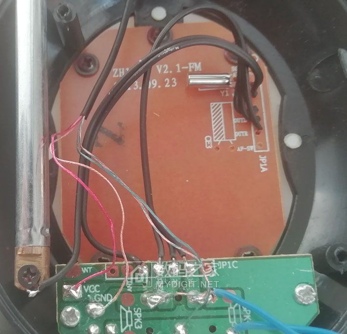

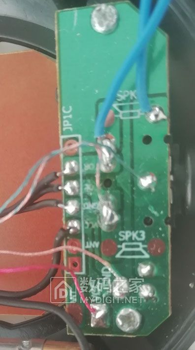

孩子毕业了带回个考英语四级的听力收音机,做工啥的还不错,就是在最低档我感觉音量还是有点大,今天拆开看一下有没有办法改一下,拆开发现还挺高级的,见下图。
只是操作的一边,另一边放2节5号电池
小心拆开,这是全貌
反面是耳机插孔,如下图

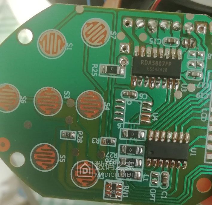

这是核心部件,百度得知RDA5807是收音芯片,下面的是单片机,收音芯片直接输出接喇叭

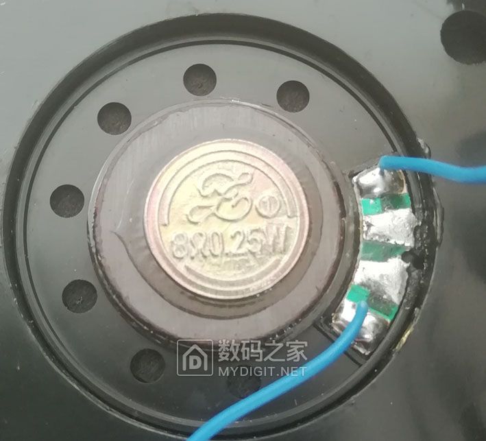

8欧0.25瓦的,
现在的问题是调到最低1档,音量还是有点大,在外面放上2层塑料布和硬布块,还是不行,
请教大家,我打算在喇叭前面串上个合适的电阻可行吗?还有其它办法吗?

找5807的pdf,看看参数,能在源头改就在源头改,不能就只能串电阻了。

另外我今天发现线路板上有一块缺的集成块的脚位,是什么块子?作用是啥?
发表于 2020-2-27 10:28:37 来自手机浏览器 | 显示全部楼层
jdahz 发表于 2020-2-27 09:37
另外我今天发现线路板上有一块缺的集成块的脚位,是什么块子?作用是啥? ...
24Cxx系列存储器,应该是电台频率断电记忆用

jdahz 发表于 2020-2-27 09:35
源头改应该不行,因为收音及功放部分都在芯片里,我想在喇叭两端并个合适的电阻可能更简便些,起分流作用, ...
先串个10欧电阻试试。
发表于 2020-2-27 11:54:26 | 显示全部楼层
是24C02之类的存储器,找一个焊上试试。
发表于 2020-2-27 12:42:53 来自手机浏览器 | 显示全部楼层
串4Ω左右差不多了。
发表于 2020-2-27 12:49:59 | 显示全部楼层
显然是串啊 你家灯泡太亮了,再并一个上去让他暗点?

发表于 2020-2-27 20:28:59 | 显示全部楼层
如果最低音量还是大的话,妥妥串10欧姆的电阻了,毕竟还可以调大音量嘛。

 楼主| 发表于 2020-2-28 16:19:17 | 显示全部楼层
谢谢大家,我先串了个50欧的电阻感觉还是有点大,最后串了个100欧的感觉比较合适了。

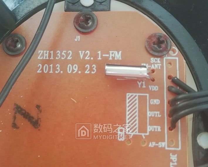

今天从一块废弃的电视卡上拆得24c02,焊上以后不如何自动搜台,看印刷版有个s7的标志,高手给点指点
 楼主| 发表于 2020-3-4 16:59:08 | 显示全部楼层
印刷版反面印着AF-SW,还有个空,是啥意思呢?
