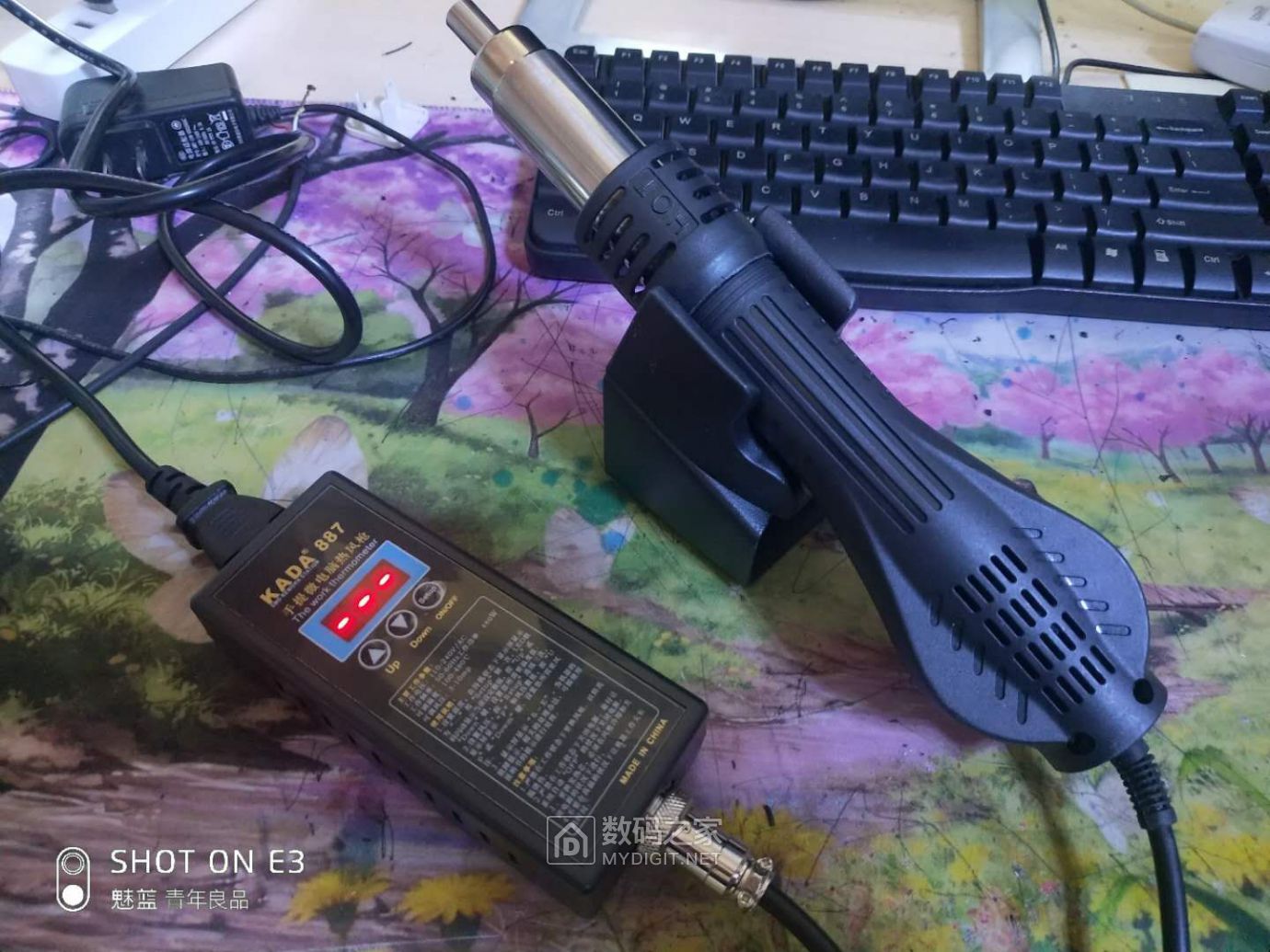

作为一个喜欢经常动手但是水平又很菜的电子小白,觊觎热风枪很久了,但是考虑到家里空间太小,另外自己也不是重度用户,热风焊台就一直没考虑。从去年的时候就考虑买个便携的热风枪,一直没下手。最近还是憋不住了,直接入手了去年就看好的一台卡达887。因为这个拆解太简单了,所以收货咱就直接拆了它。

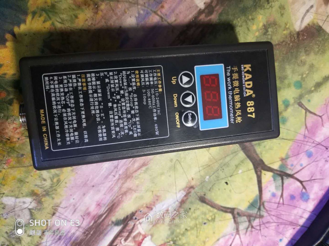

先说外观,主控盒就是笔记本电源造型的盒子,带温度显示功能,然后外加一把带涡轮风扇的风枪,貌似这把风枪是很多热风焊台通用的吧

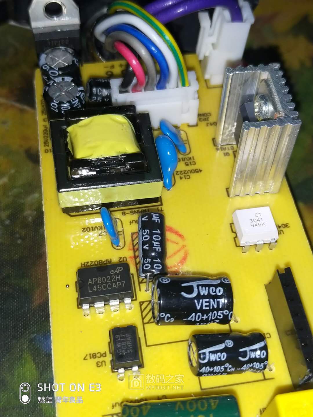

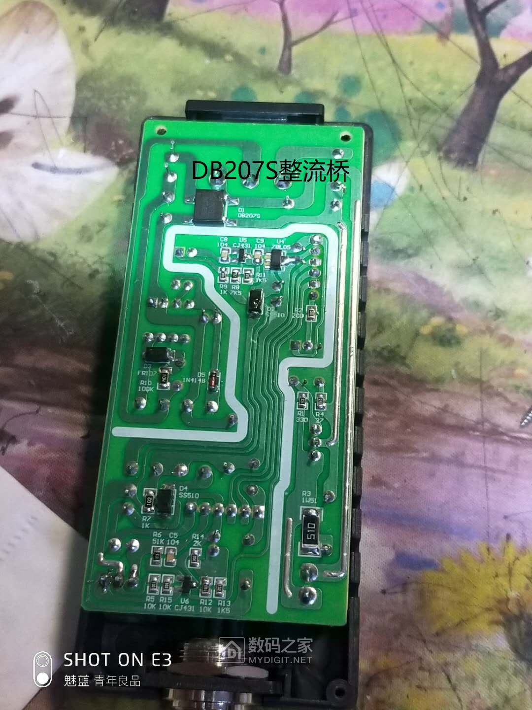

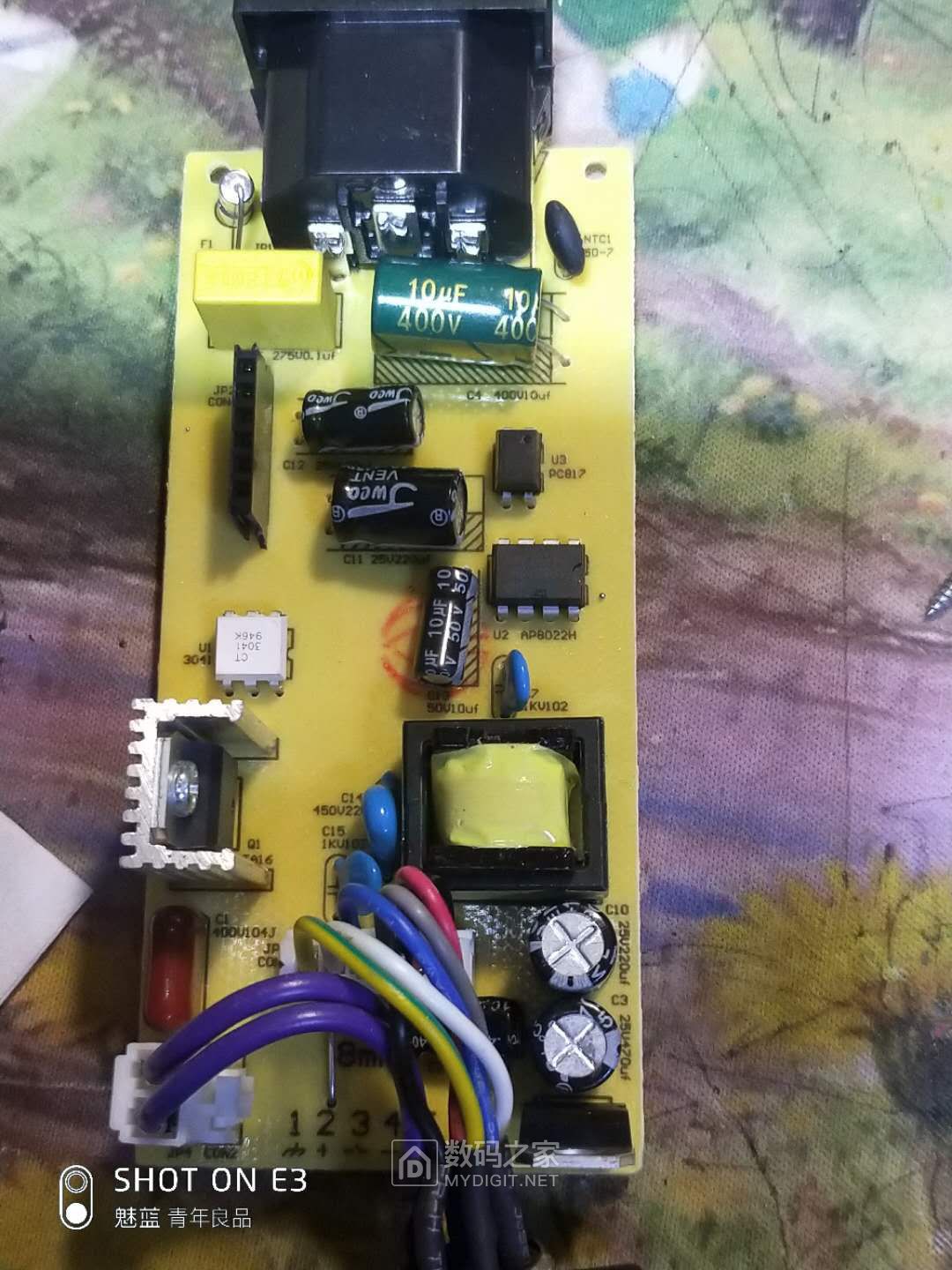

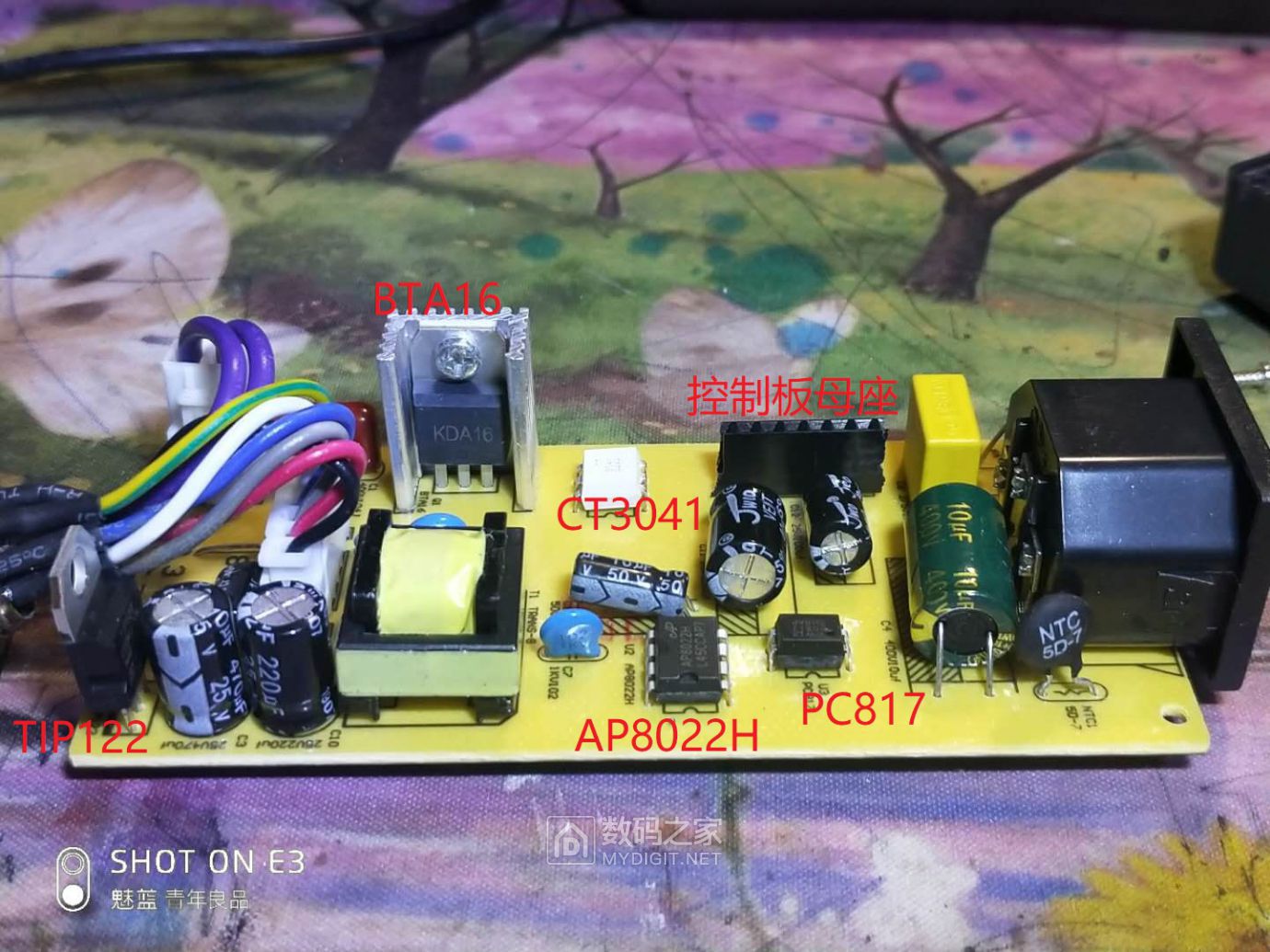

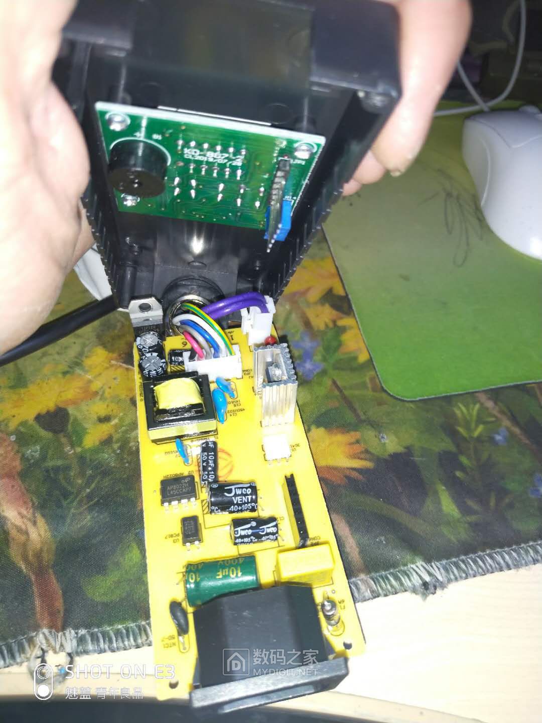

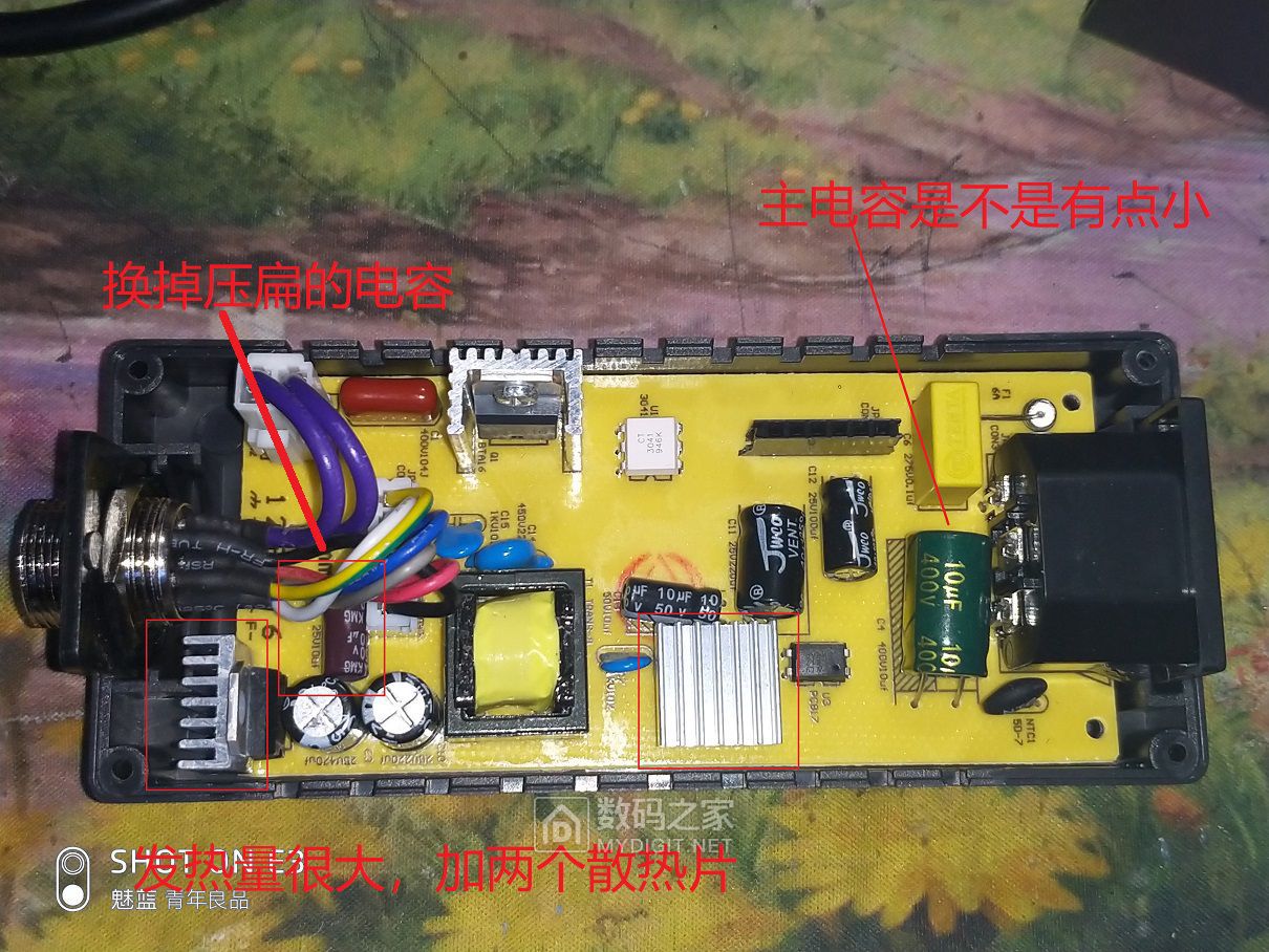

控制盒要拆开的话还是比较简单的,背面四颗螺丝拧下盒子就可以一分两半,电路板背面就露出来了,背面就一些贴片原件,最显眼的就是一颗整流桥。这板子很不错的一个设计就是几乎所有的元器件都有相关的参数,直接读取即可。
把电路板拉起来,这个电路板是通过排针与屏幕控制板连接的
电路原理我是不懂的,有懂的大神给分析分析,这个电路可靠吧,反正看着吧,元器件太少了,用料一般般的样子。运行起来的时候这个控制盒发热量还是挺大的

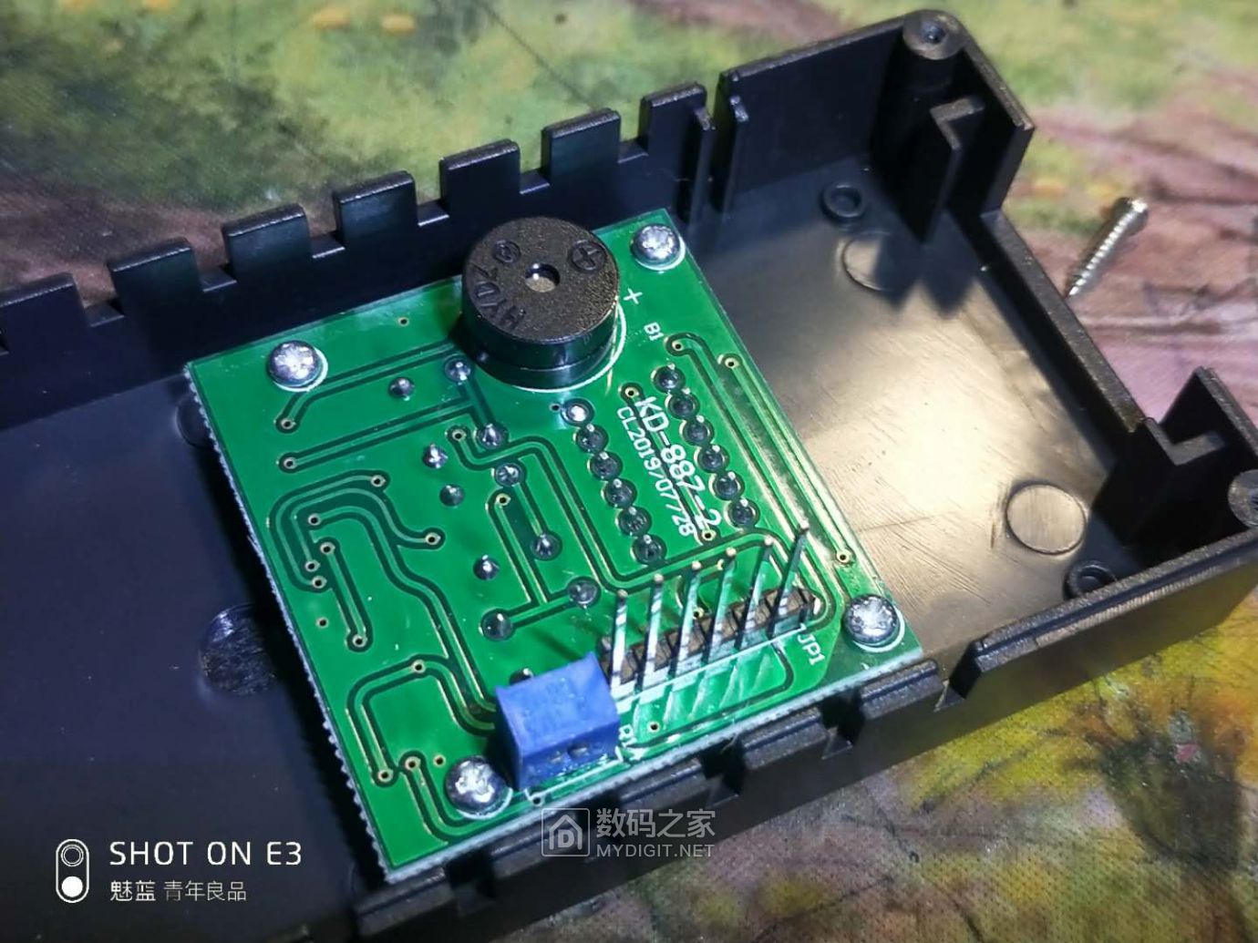

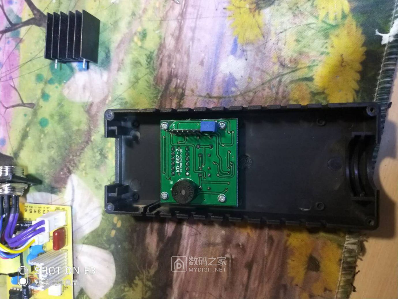

屏幕这一侧的控制板,背面的话有一颗可调电位器,估计是用来校正温度的,然后拧下四颗螺丝,把屏幕控制板拆下来,控制板有一颗单片机还是什么的,打磨掉了型号。不知道这个芯片是不是也是参与温控的芯片呢?

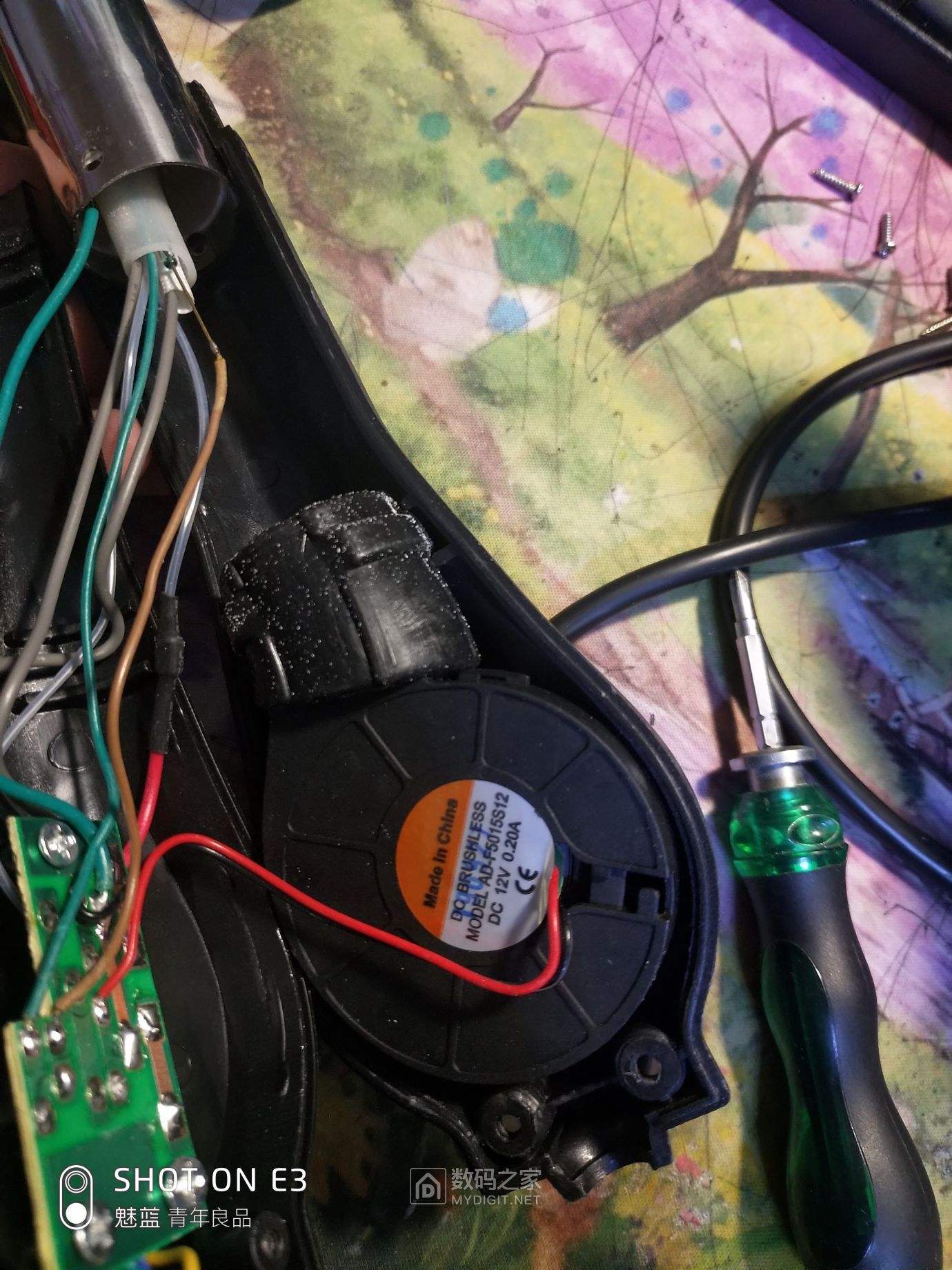

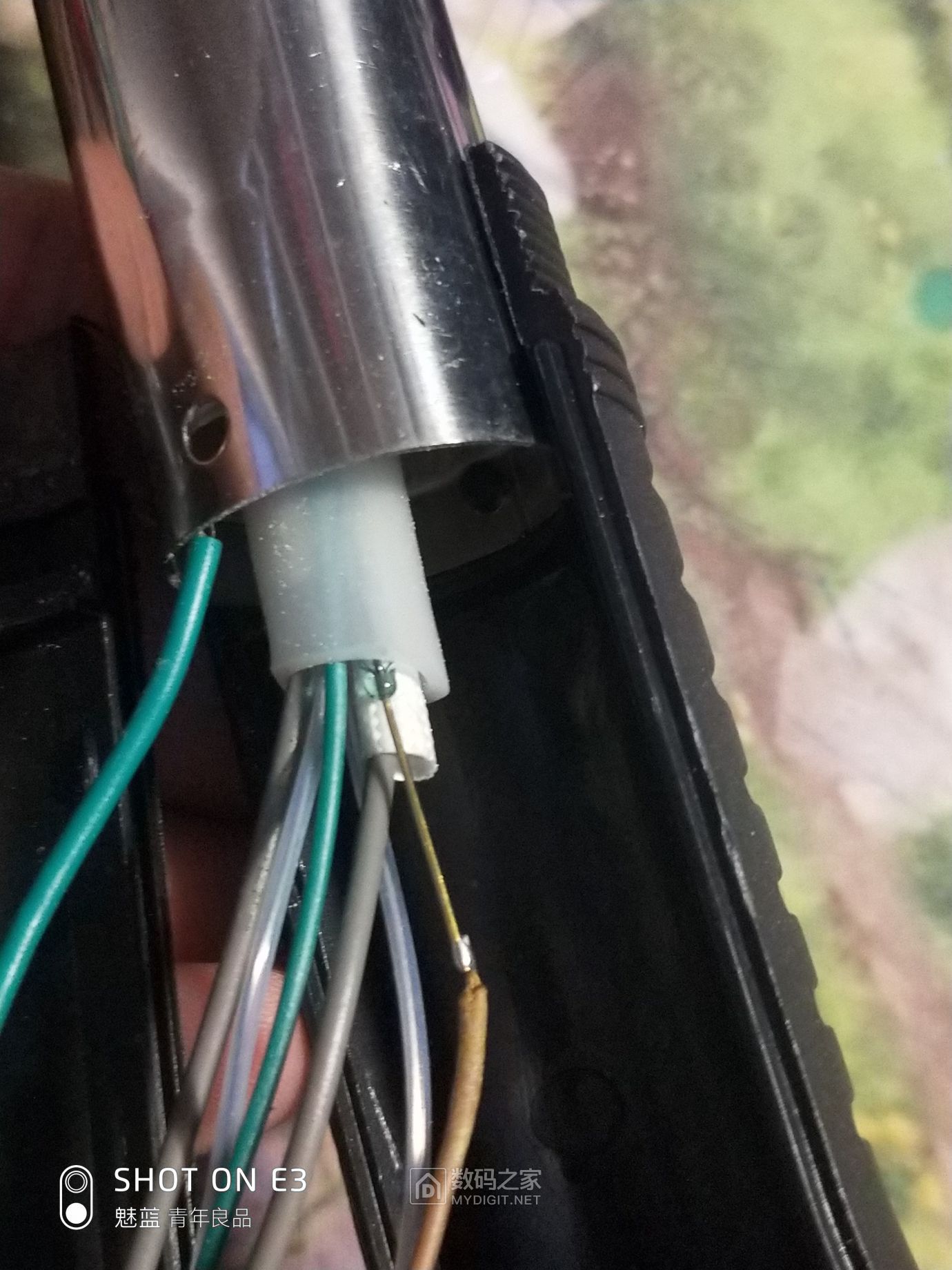

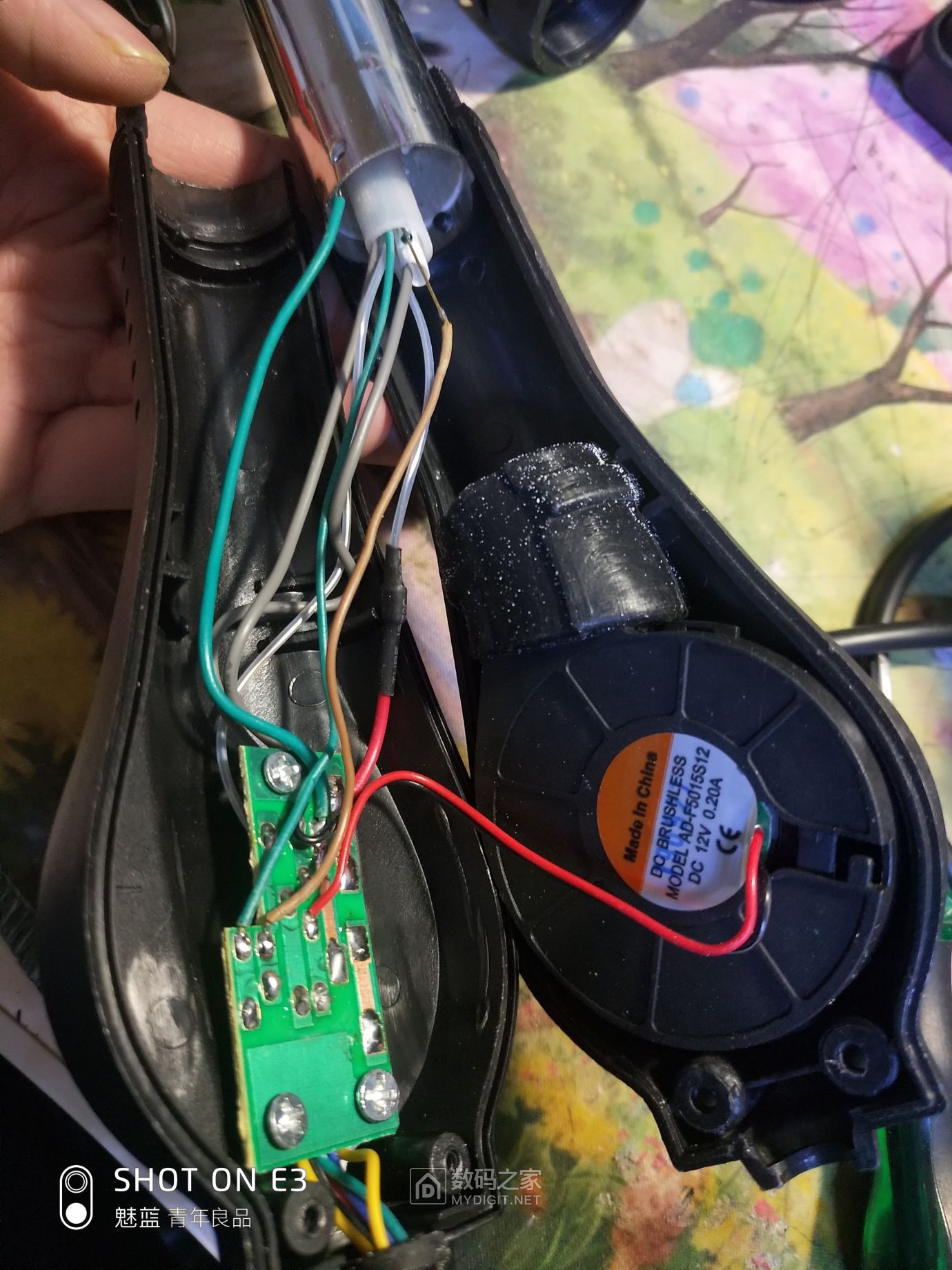

然后就是风枪,不知道这风枪是不是跟某些焊台通用呢?反正看外观是差不多的。里面比较简单,做工粗糙,就是一个无刷风机,然后好像有个水银开关,焊点裸露也没热缩管包裹

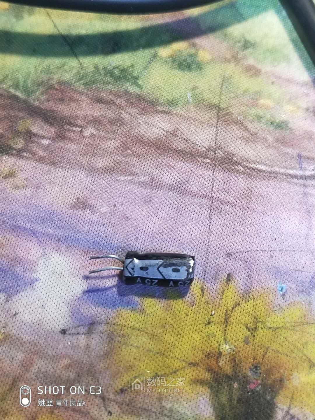

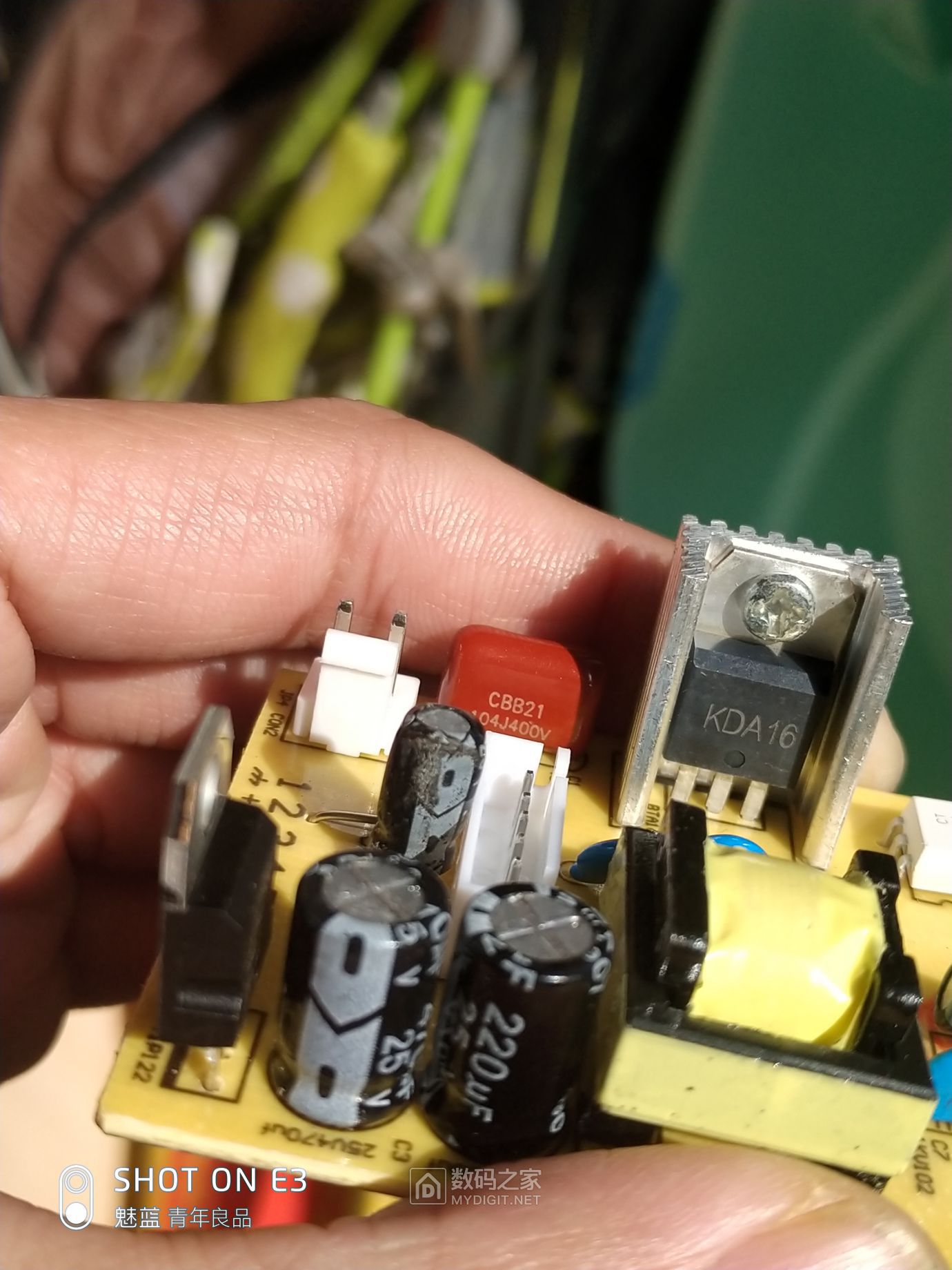

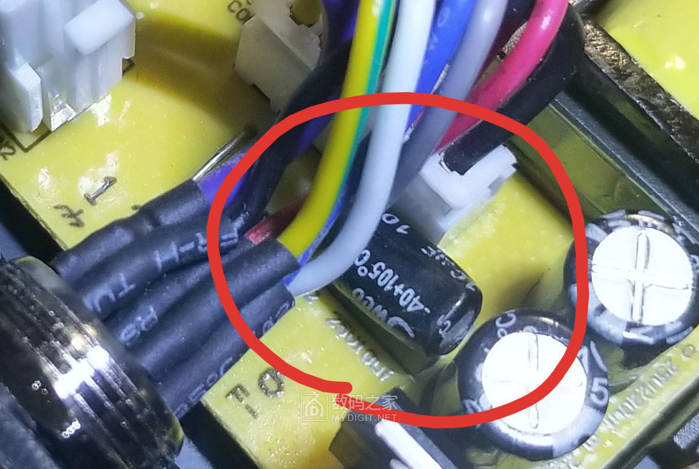

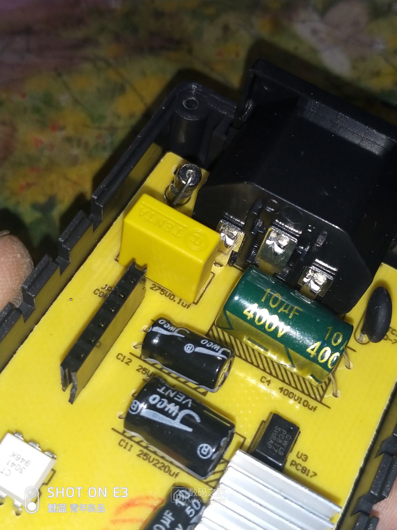

正好要装起来的时候,突然发现有一颗靠近手柄的电解电容是被压扁了的。虽然可以自己换掉,但是因为刚收货嘛,有点不爽,所以决定跟PDD卖家沟通一下,卖家说绝对没问题,放心用。这态度让我觉得不满啊,我尝试问能不能换货,卖家说没货了,得等一个月才有货。这不是搞笑吗,还一直卖着呢就说没货。好,那不能换,问能不能退货,卖家说不行,因为你用了,筒子烧黑了,我说我就试了试机,不到五分钟,哪能烧黑?拍照给他,锃光瓦亮的,他非说烧黑了。好吧,无解了。看来PDD就是不如某宝呢。我就自己给换掉吧。拆下来电容让我很不理解啊,这电容不是组装过程中压扁的,而是压扁以后还安装到电路板上的,底面都是被搓花了的,像是被凳子腿搓扁了又安装上去的。这厂家也够节约的,品控不咋样啊。最后自己换掉电容,给发热严重的TIP122和AP8022H加了两个小散热片,希望能起点作用。控制盒两边开有通风口,但是被动散热,效果不好,大功率长时间运行估计扛不住。

发表于 2020-3-16 14:54:53 | 显示全部楼层
PCB板设计人员算良心,把所有元件处的型号规格都印上去了。。就算坏了也能自己修
有的厂家的设计师只喜欢标个编号,特别让人反感
电容手头有的话可以换,但别特地买,因为电容一买再加上运费,没20元不够的
加散热片小心脱落,要嘛用K-5204K导热硅胶粘铝片,要嘛四周用硅橡胶打下防止落脱
发表于 2020-3-16 16:10:09 | 显示全部楼层
有的厂家的设计师只喜欢 ...
嗯嗯,电容的话就是平时有拆下来的好点的就可以换上去了,主供电电容10uf最大加到多少合适?加散热片用的就是灰色的导热硅胶,非常结实啊,想弄下来都不好弄啊。

看这风扇和管道设计,加热丝的连线也没有热缩管,温度高时,连接线的焊锡不就吹化了
