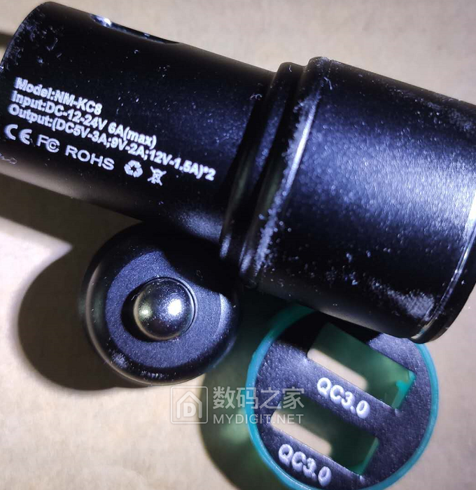

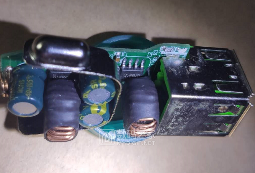

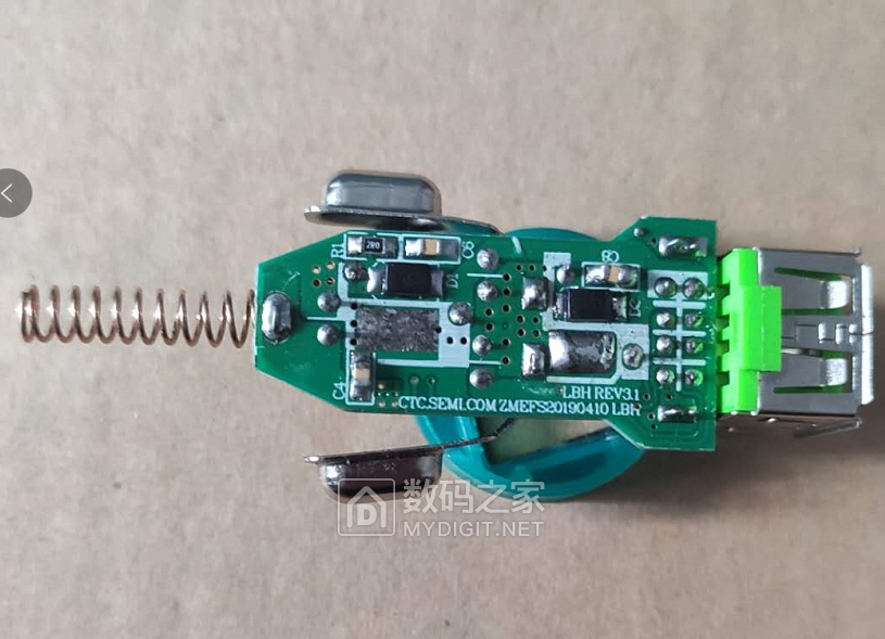

        刚买的,拆开看看,拆完过后感觉买亏了:sweat:
用的两个IP6525T
同步开关降压转换器
内置功率 MOS
输入电压范围:9.6V 到 32V
输出电压范围:3V 到 12V,根据快充协议 自动调整
输出功率: 18W(5V3.4A,9V2A, 12V1.5A 等)
输出电压有线补功能 ,输出具有 CV/CC 特性(输出电流小于设定 值,输出 CV 模式;输出电流大于设定值, 输出 CC 模式)
转换效率高达 98%
软启动功能
输出快充
支持 BC1.2、Apple、三星协议
支持高通 QC2.0 和 QC3.0
支持华为快充协议 FCP
支持三星快充协议 AFC
多重保护、高可靠性
输出过流、输入过压、输入欠压、输出短 路保护
整机过温保护
DP/DM 过压保护
ESD 4KV,输入直流耐压 40V, DP/DM 耐 压可达到 30V 2
车充标识的是5V3A..9V2A ..12V1.5A
20多买的...拆开看过后觉得亏死了

独立输出双降压芯片设计不错,不会出现抢电流的问题。
