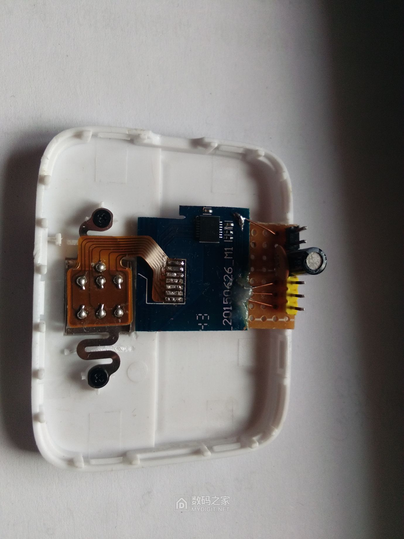

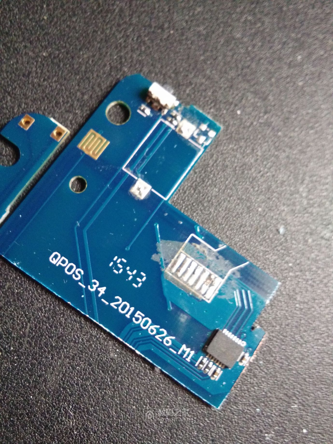

从刷卡机上拆到的,一查是个磁条读取译码芯片,于是拿来玩玩
型号PA1100,国产的,它的控制很奇怪,不是通用协议,大概是自己编的吧
看了半天,有点晕
把它单独切出来
装到另一个pos机上,因为原机外壳早扔了
焊好接口
只是按照它的说明协议写了初始化程序和查询程序,
通电倒是没问题,随便找一个老磁卡,划了几下,没啥反应
幸好检测电流了,飞快的划一下,整体电流从基本没有一下子增长到200ma
这个是这个芯片的耗电,和单片机没关系,我去,这是什么情况啊
难道这个芯片还有自我销毁功能啊,赶紧断电
又重新试验,还是这个结果,慢划磁卡没反应,快划就会这样,但是还是没检测到
芯片的应答信号,这是什么玩意啊,后来干脆也不和单片机进行数据联系了
只是给它供电而已,也就是不初始化它,但是还是这样,你快划磁卡,它的电流还是增长到200ma
左右,这就说明和连线没关系,是这个芯片的问题,也许是bug,也许是故意的
也许初始化不对就这样,总之,一个成熟的芯片不会这个恐怖吧
大家帮忙给分析一下,有兴趣的可以看看它的pdf,网上就能找到,通信协议很古怪

发表于 2020-3-27 10:00:16 | 显示全部楼层
说不定只是单纯坏了呢:lol:

发表于 2020-3-27 10:51:23 | 显示全部楼层
快划发电了,做出来一个高效发电机啊
参与人数 1家元 +5 收起 理由
人艰不拆了 + 5
发表于 2020-4-3 05:13:07 | 显示全部楼层
数字电路的可控硅效应,快划触发可控硅了。
