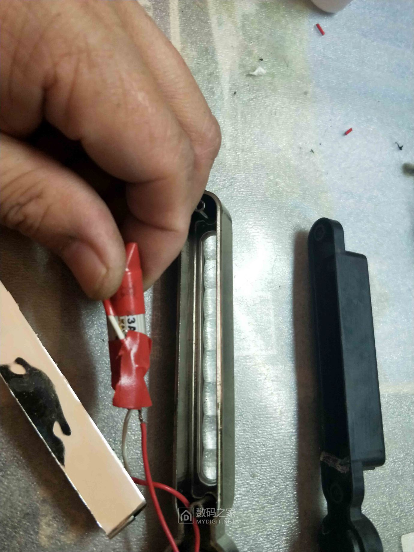

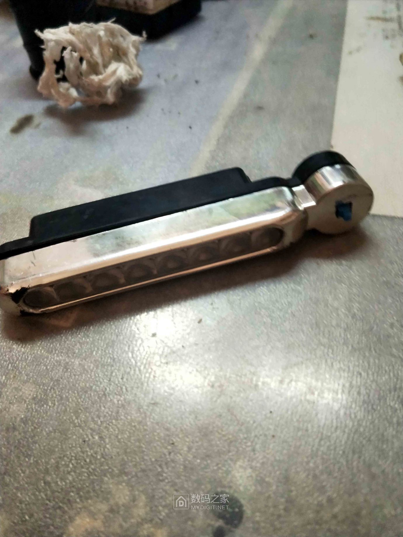

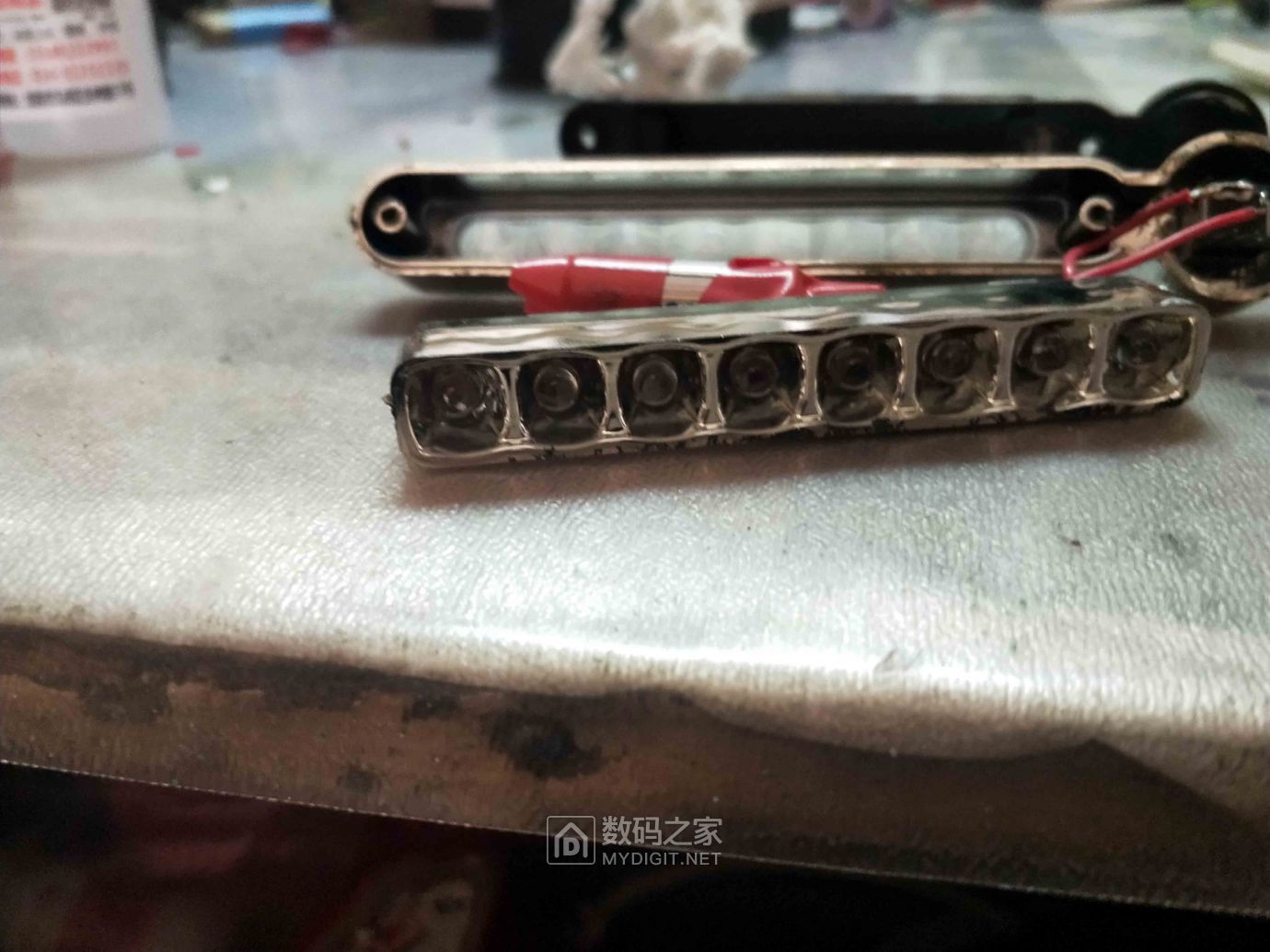

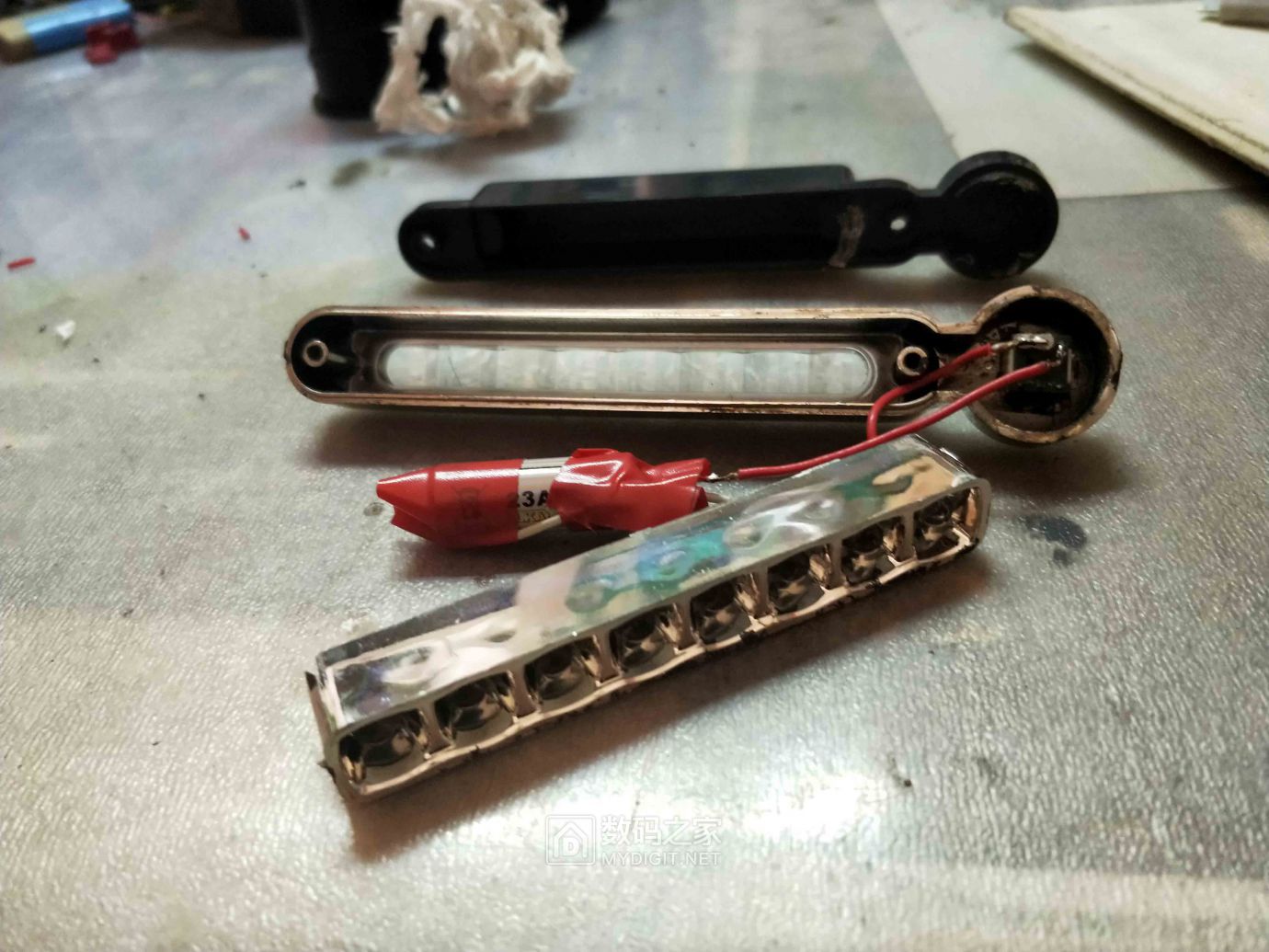

    上午8点半来门市,无活一上午,玩,将电焊小伙给的那风力发电的小灯,加了个12V电池和560欧电阻和开关,作了个普通灯。

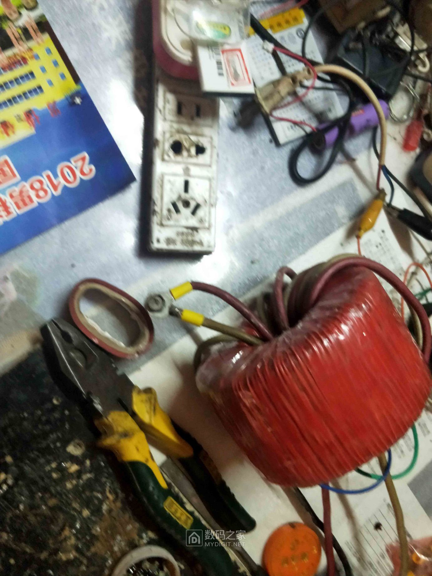

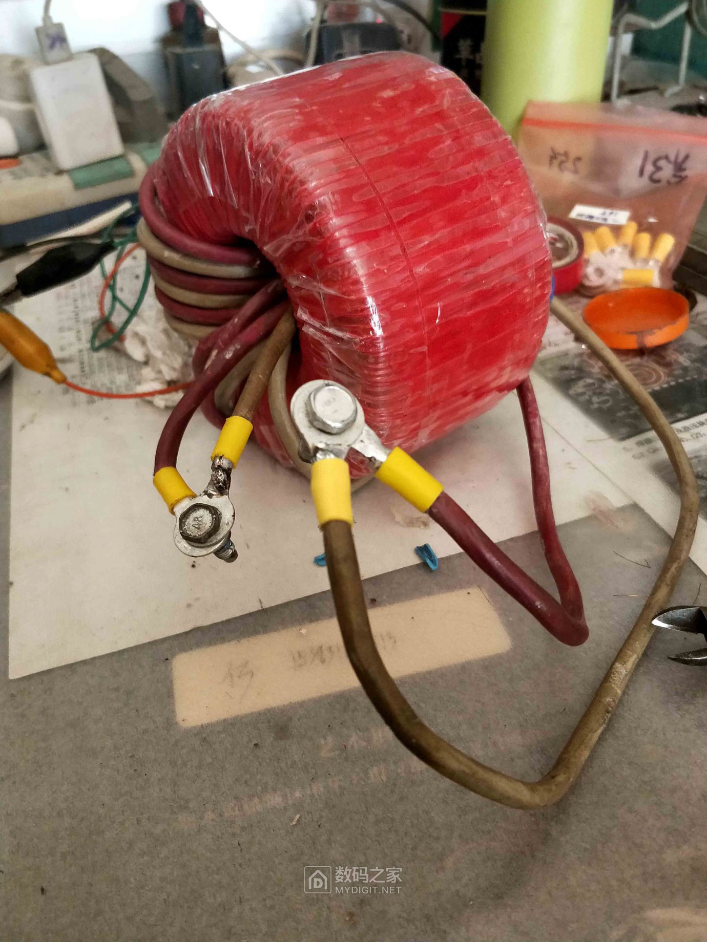

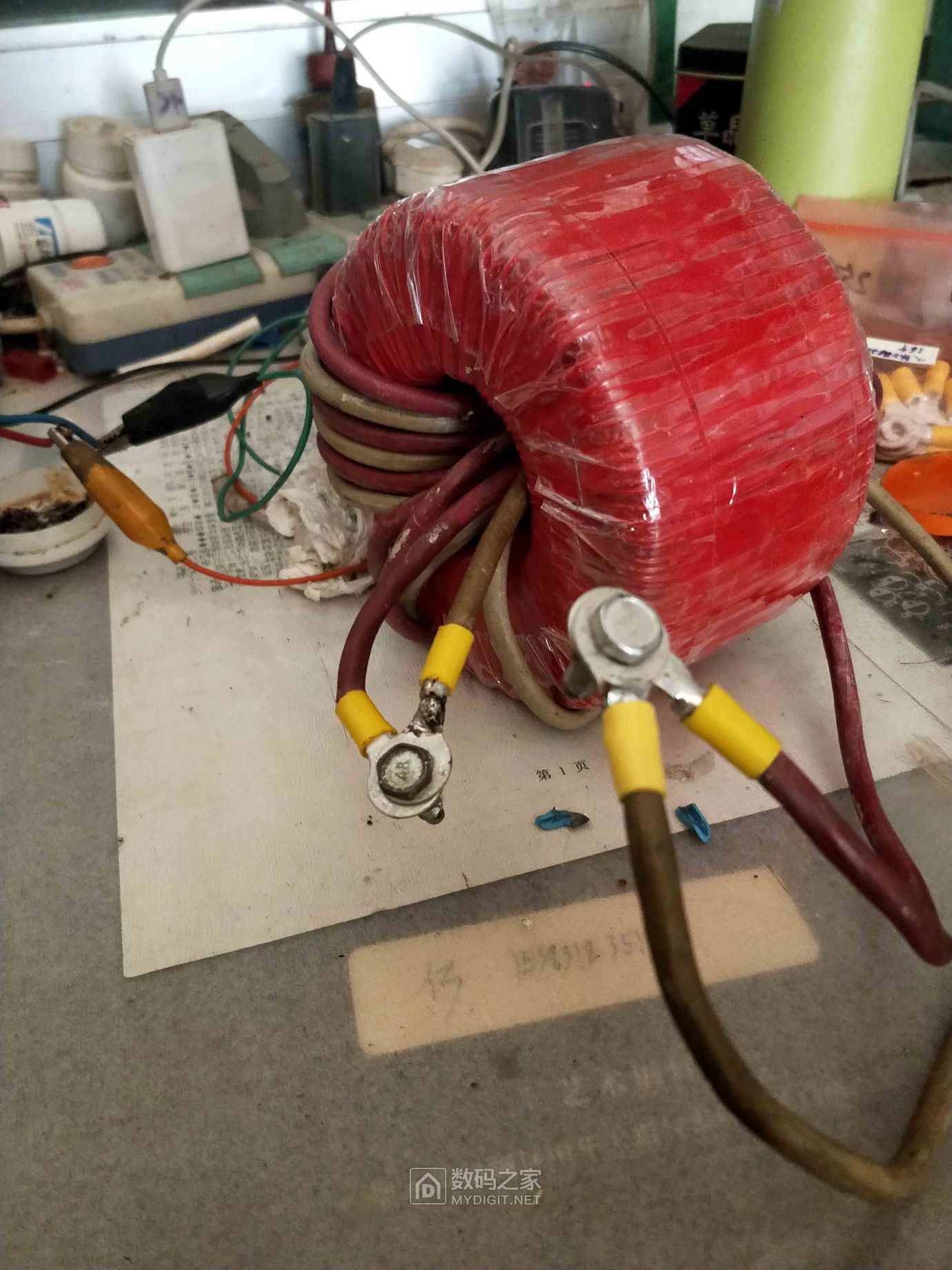

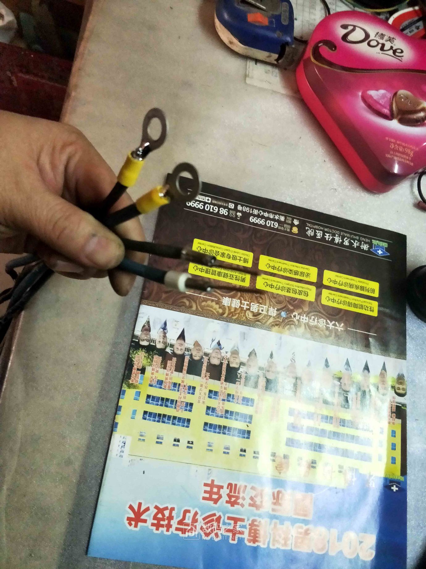

    后来将捡了2年多的三相四线电缆一米五左右拆开,得到3粗1细四根线,
    其中两根做成双头线鼻子的,是绕在变压器上的,相当于12平方想线圈,一点五米绕6圈有点紧张,5圈就富裕一段
    6圈大概3.2V 如果5圈就2.57V,后来又准备做输出线,无奈,已经12点了,下午来了继续吧。

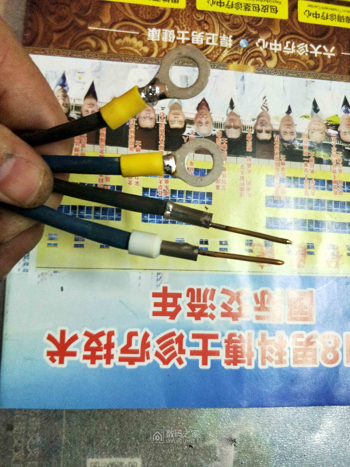

    下午3点半来,还是没有人来,倒是做成了输出线,一头线鼻子,一头是用粗压线管做胎,
    然后浇铸焊锡形成的将2MM铜丝做焊针和电线焊在一起,这样就有焊针了,
    可惜,线太长损耗太大,即便短路,在这段线上还有1.8V压降,
    所以,初级电流也就1.5-2A了,没多大功率。最后只好作罢。

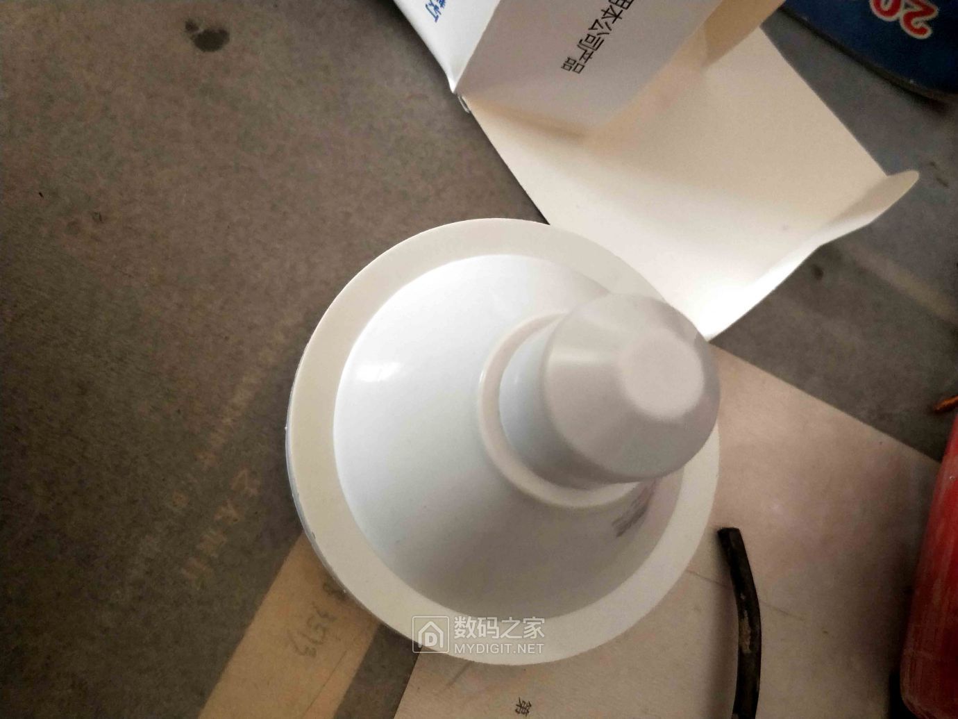

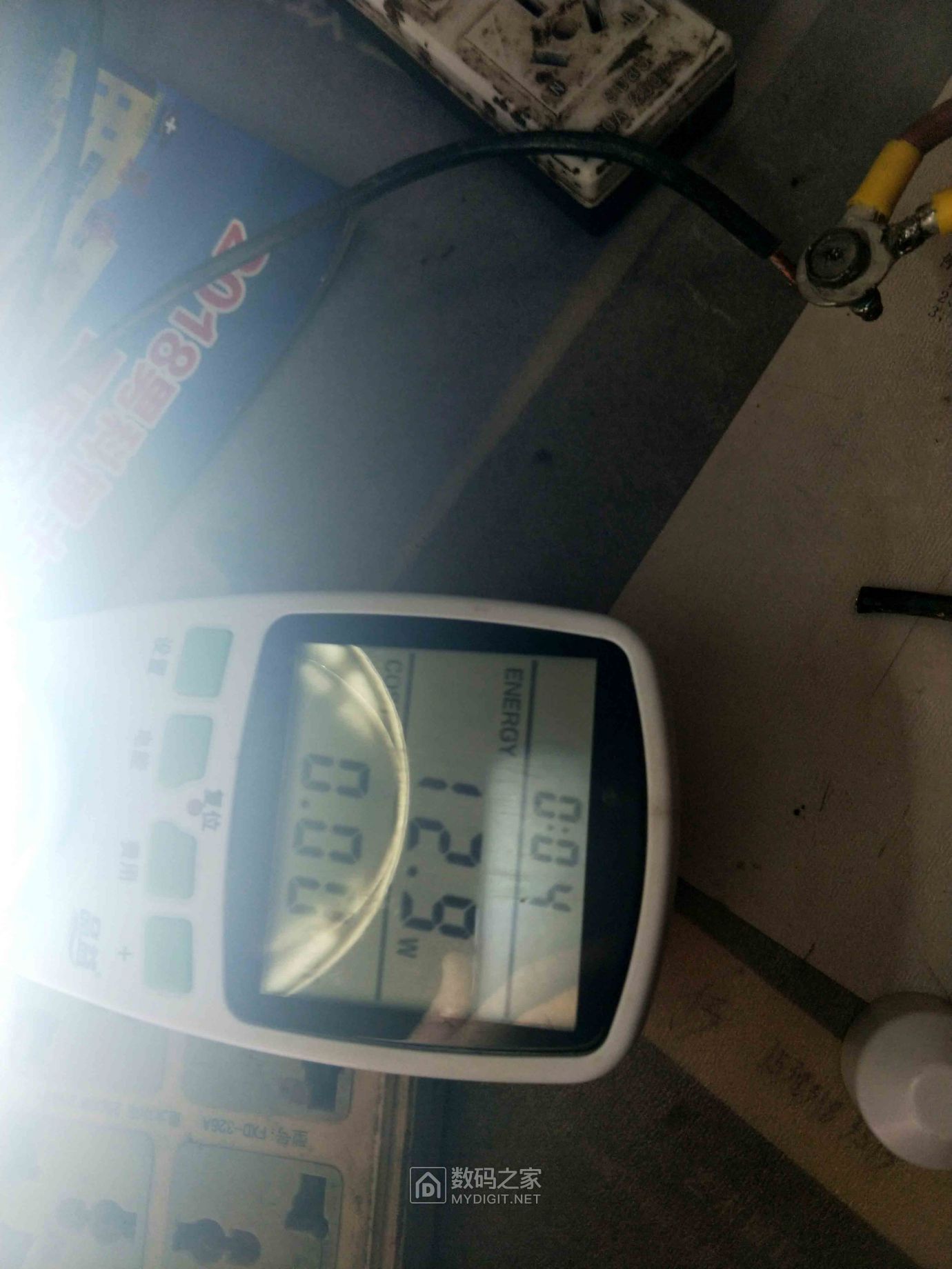

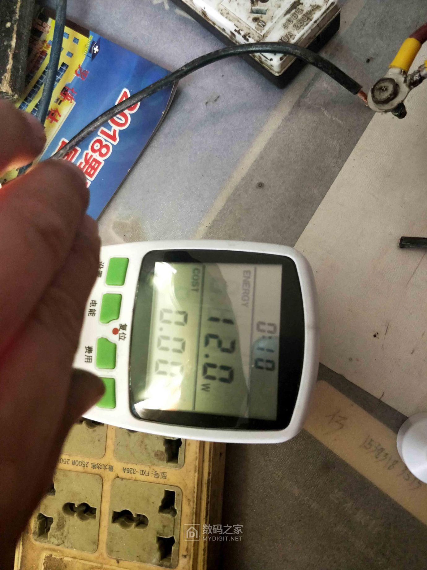

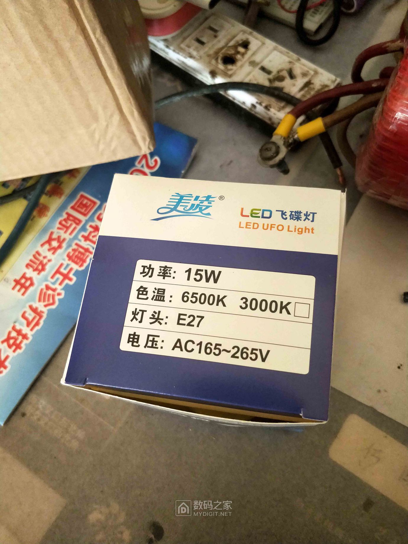

    下午来了个快件,很轻个头不太小,打开一看是那个15W的塑料飞碟灯,实测13W不到还可以,

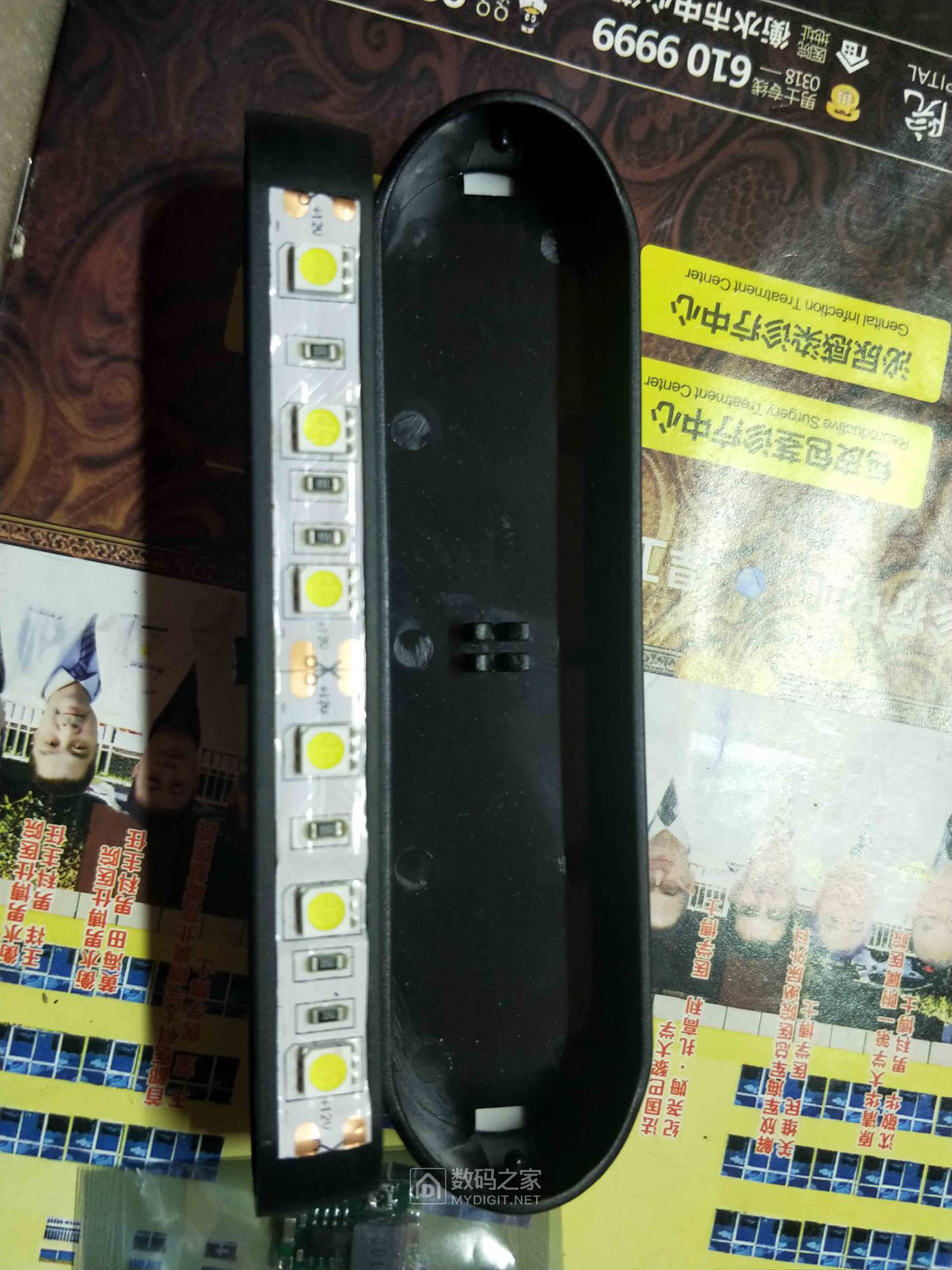

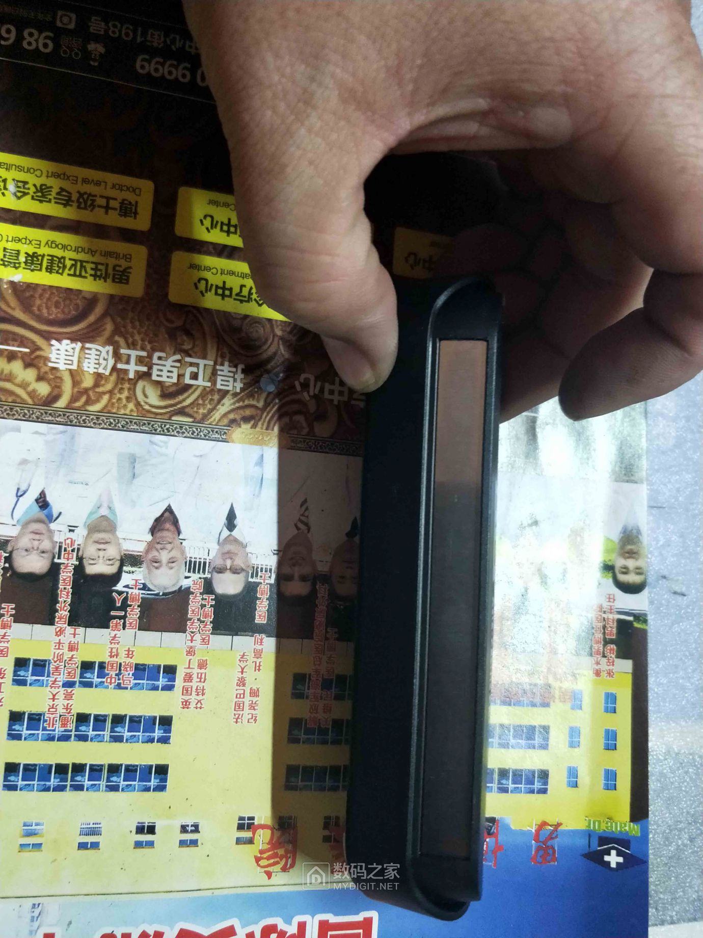

    后来,找出老爷子让我改的API亚太财险的一个小盒子,里边什么都没有,侧面有个类似镜子的东西,一条,
    打算让我给改个LED的USB供电照明,于是,我将上午的那玩意加个USB串个39的电阻就OK了,很成功。
