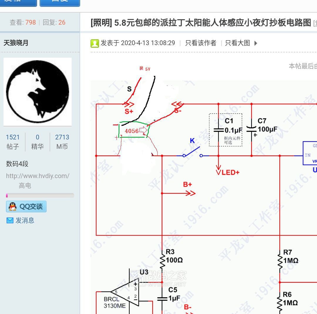

借坛友图
计划这么改。去掉太阳能板和二极管。大灯并联5V电源,开灯,相当于有光照,小灯不亮,同时给电池充电。 ... ...

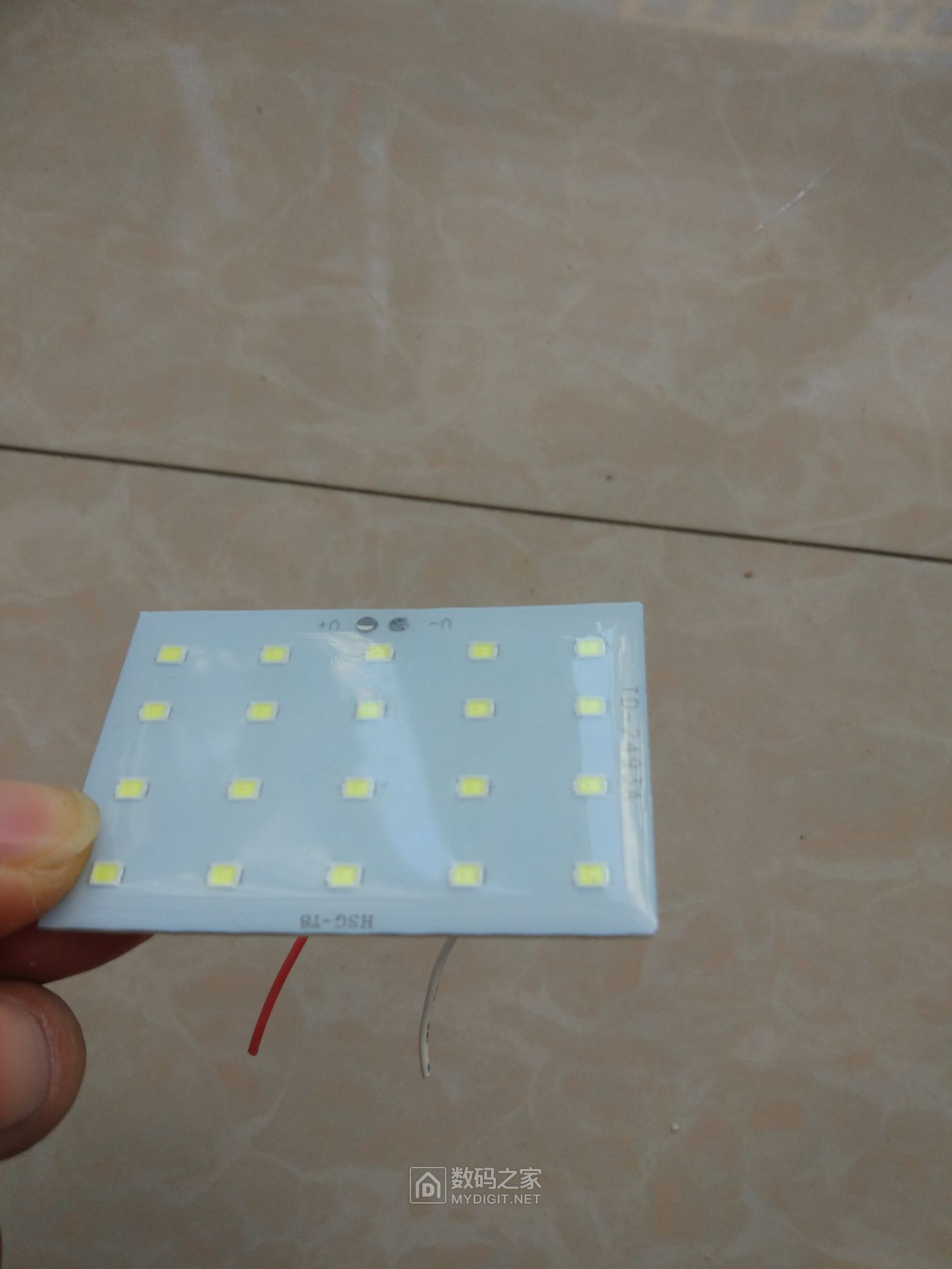

有一个封胶的板子,用这个
      有一个封胶的板子,用这个

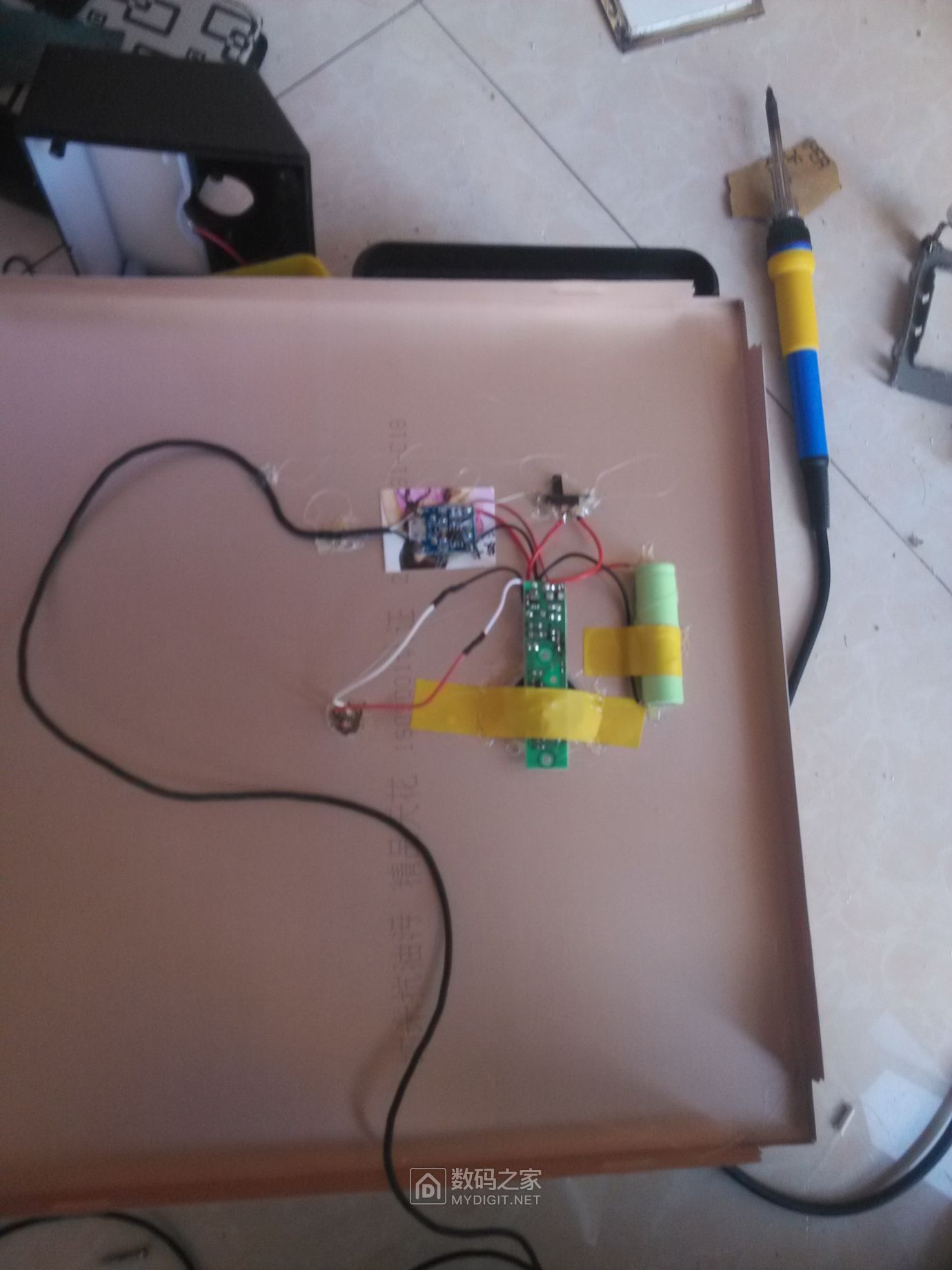

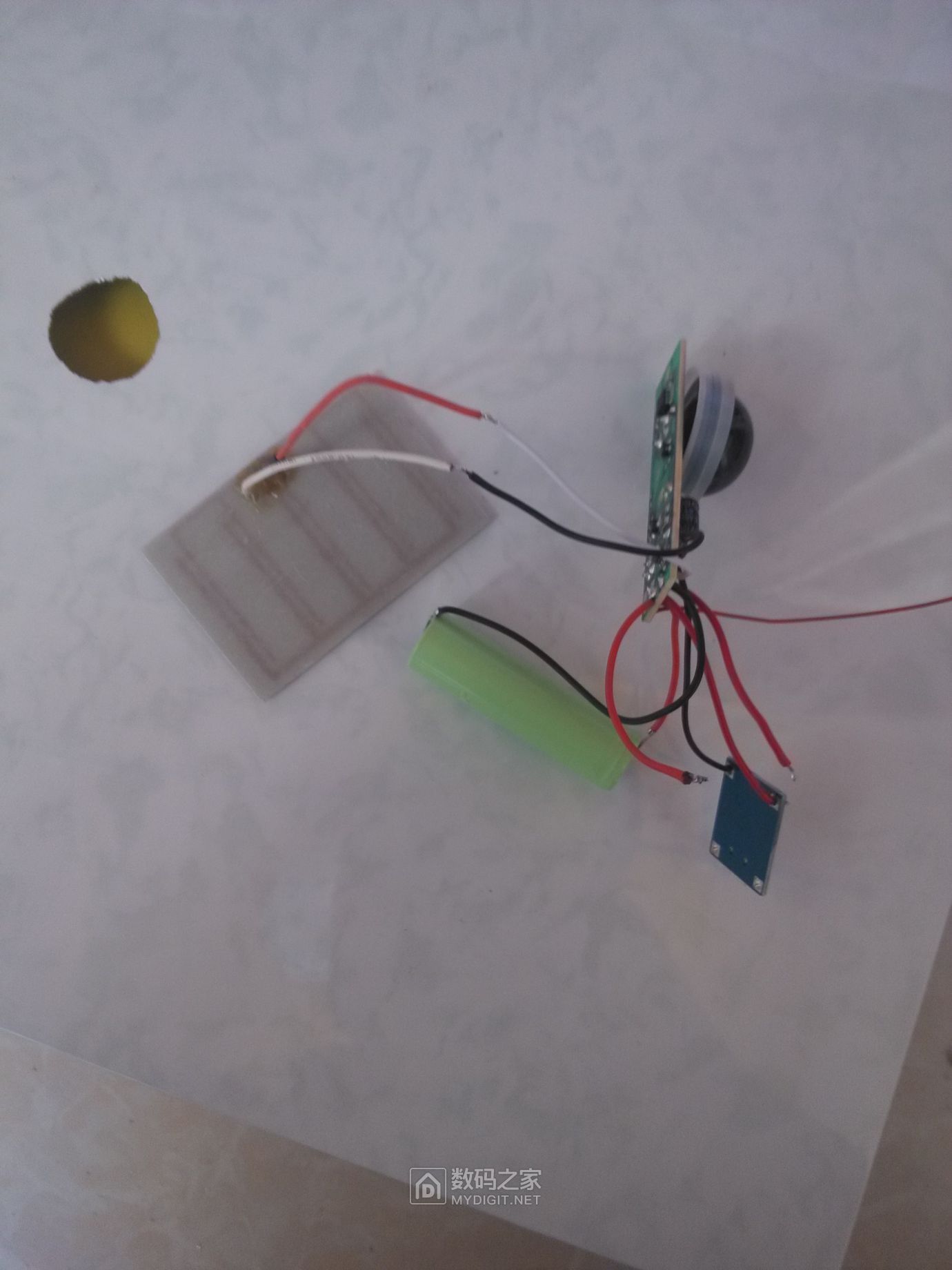

线基本接好,测了一下
     线基本接好,测了一下
另找了一块吊顶铝扣板,钻孔固定,怕搞坏原有的,不好复原

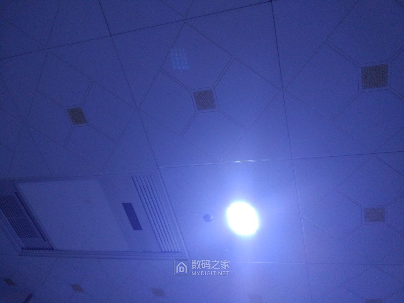

效果。关灯感应工作
效果。关灯感应工作
发表于 2020-5-9 23:42:15 | 显示全部楼层
应该加点茶色胶带调色,尽量跟左边光色差不多最好。
 楼主| 发表于 2020-5-9 23:56:43 | 显示全部楼层
感觉也是,偏蓝
发表于 2020-5-10 01:30:52 | 显示全部楼层
太蓝了,亮灯不舒服
发表于 2020-5-10 09:21:03 | 显示全部楼层
改的灯珠没有-5.8的派拉丁感应灯 的灯珠好。而且灯的位置太高了,感应亮灯后的亮度估计小了点吧。

 楼主| 发表于 2020-5-10 15:05:55 | 显示全部楼层
aiboluo13 发表于 2020-5-10 09:21
改的灯珠没有-5.8的派拉丁感应灯 的灯珠好。而且灯的位置太高了,感应亮灯后的亮度估计小了点吧。 ...
房不高,亮度可以,。原来的不防水,洗个澡估计就废了
