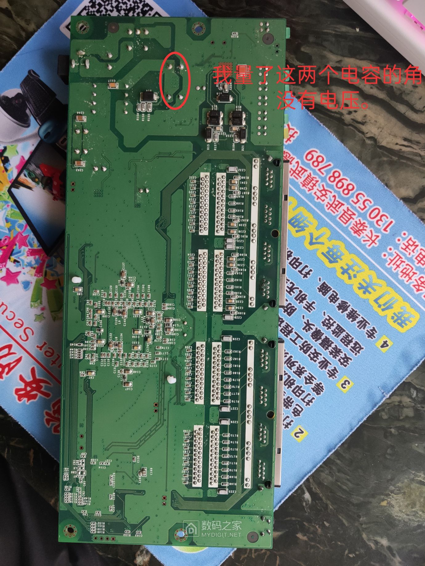

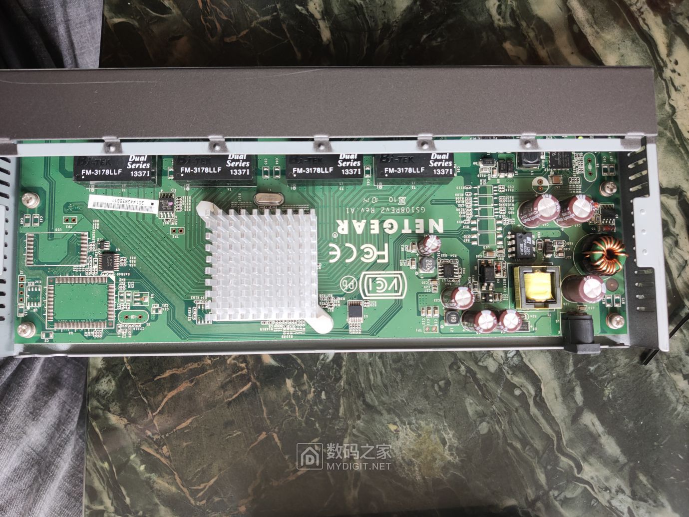

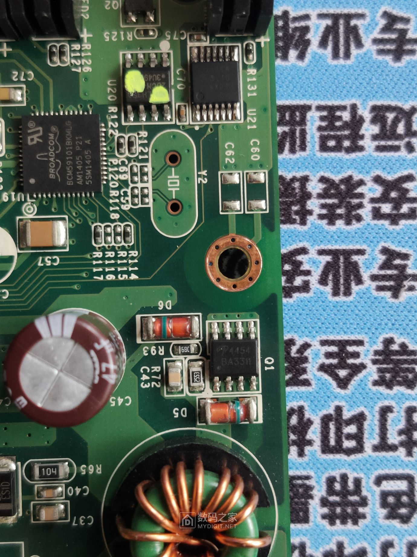

来请教师傅,有一台网件GS108PE的交换机,电源插上没有反应。电源正常(有48v)。有没有会修的师傅指点几招,看看要检测哪几个地方。感觉是电源部分问题。先谢谢了!
发表于 2020-5-30 01:43:41 | 显示全部楼层
POEj交换机,测一下变压器后端输出是否有12V,如果有,则芯片挂了,如果没有,则电源部分问题
 楼主| 发表于 2020-5-30 23:02:43 | 显示全部楼层
用万用表测量图片里电容位子,两端都没有电压。量了变压器都没有电压。
发表于 2020-6-5 15:23:11 | 显示全部楼层

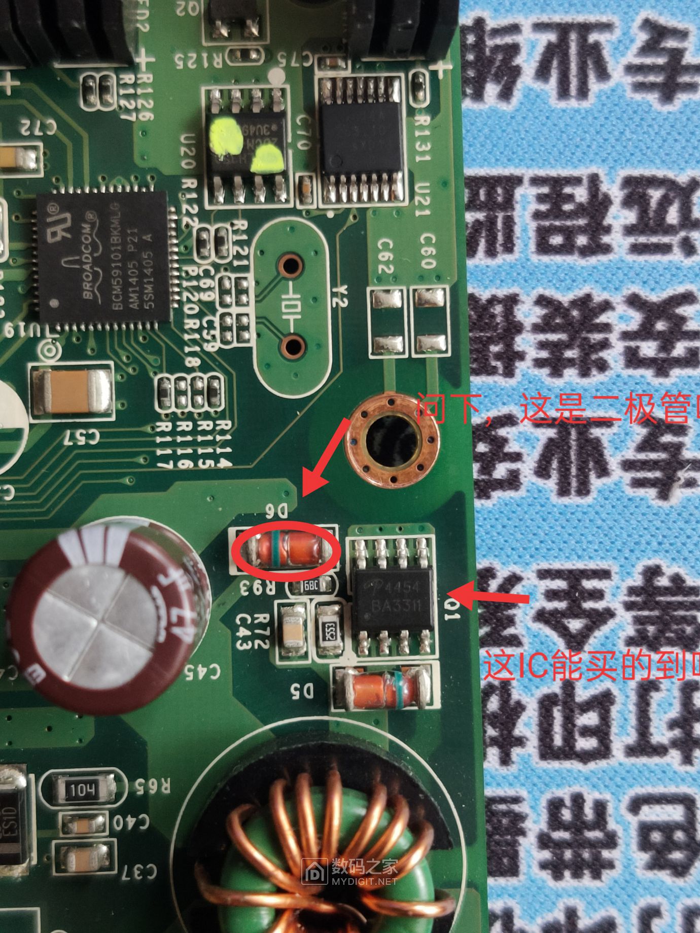

一般都是DC-DC芯片坏了。
发表于 2020-6-7 17:02:06 | 显示全部楼层
那两个电容像是输入部分,48V的输出端是否短路?
