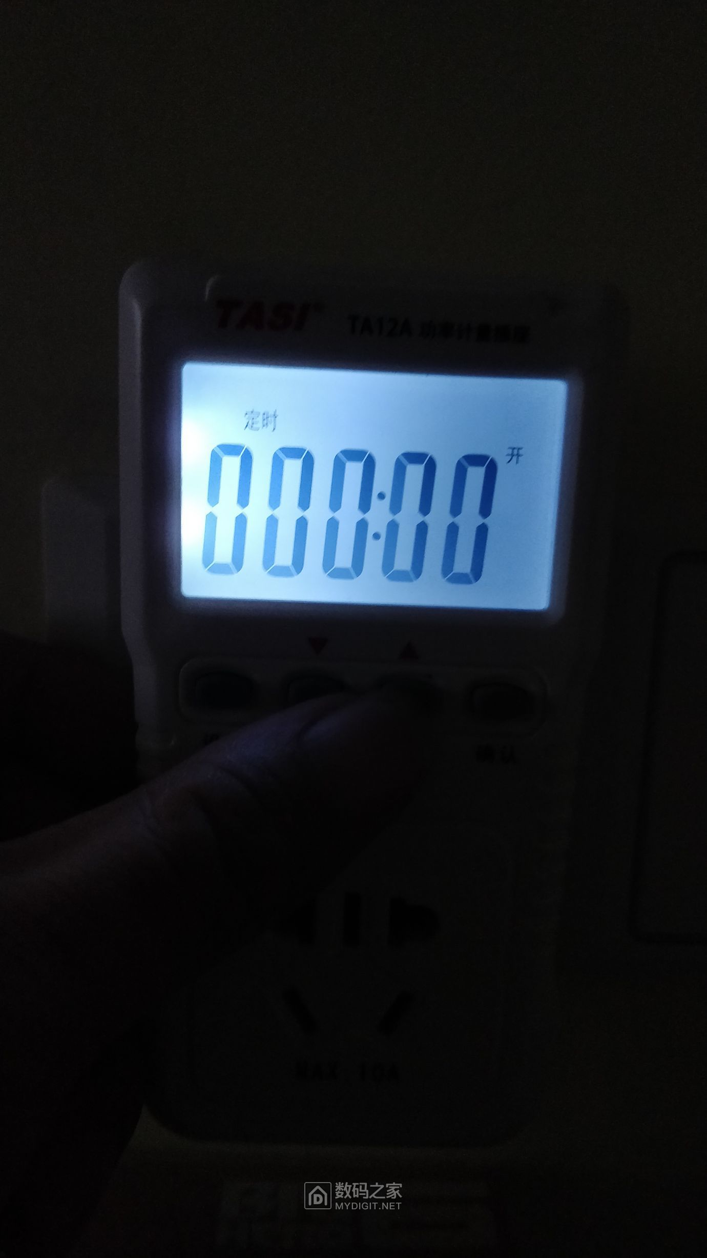

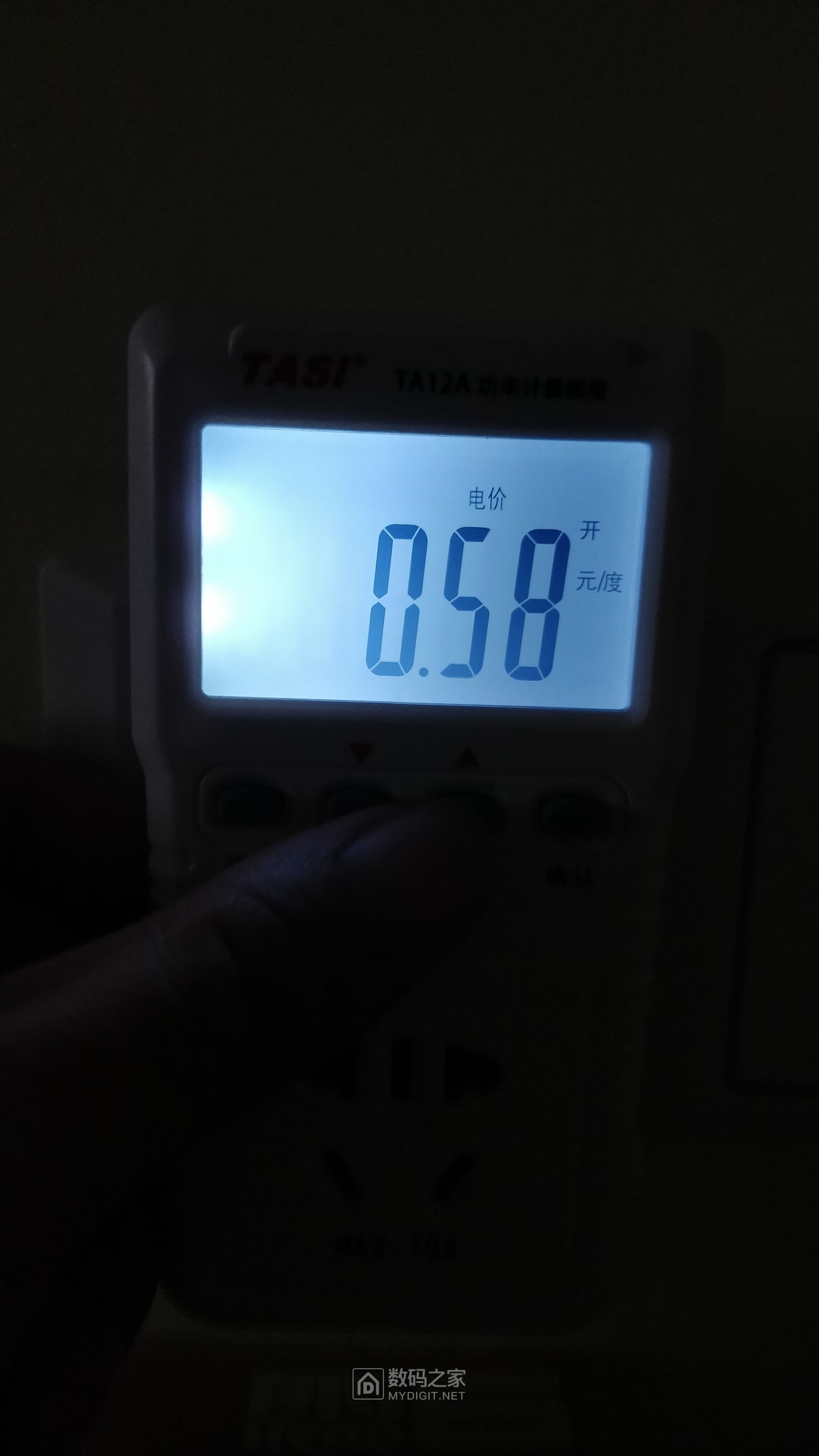

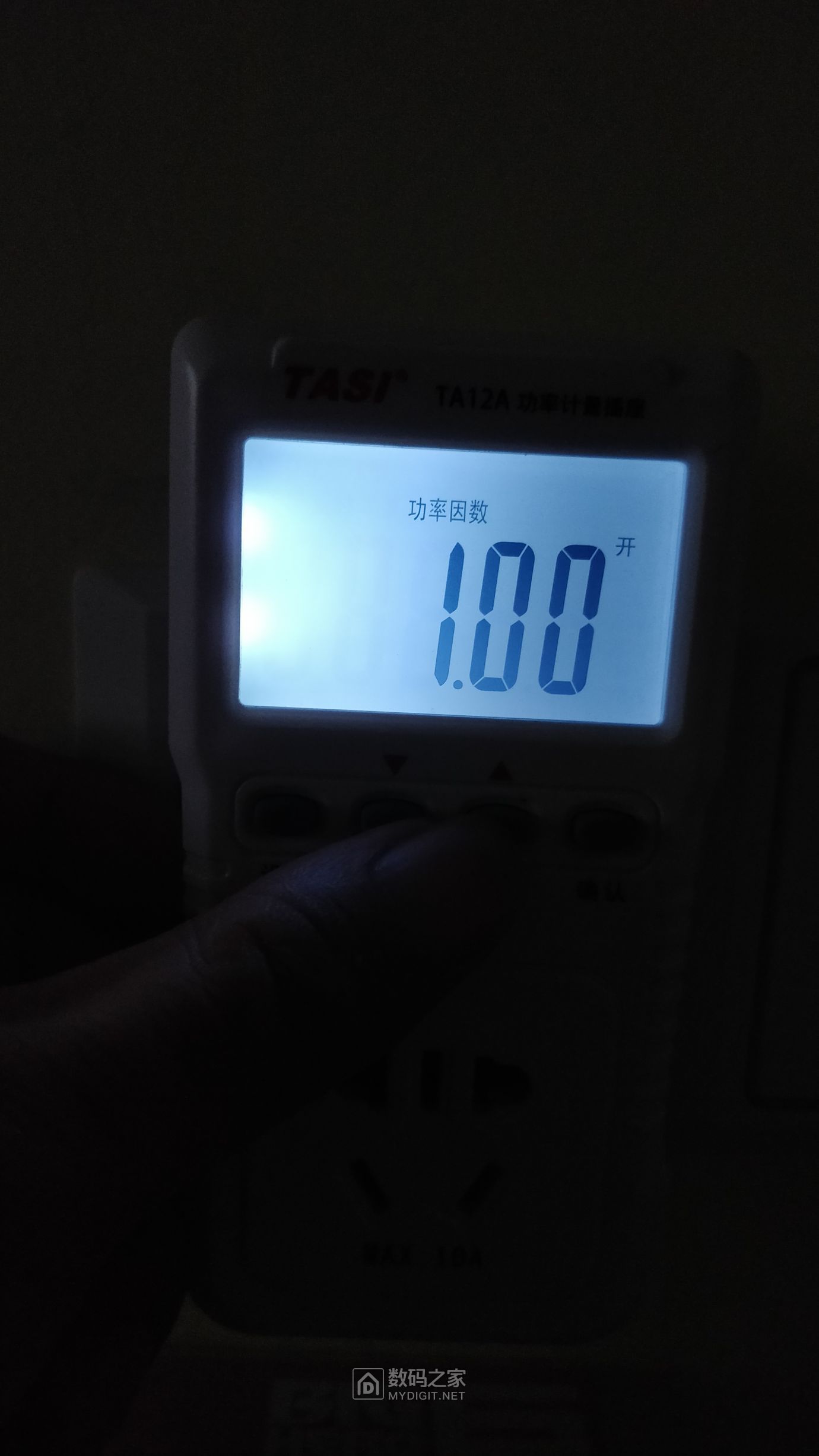

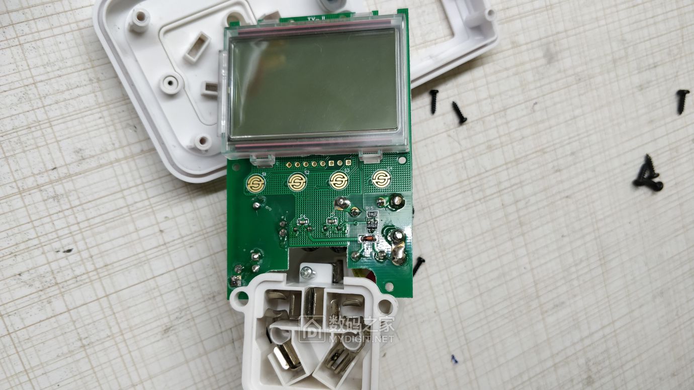

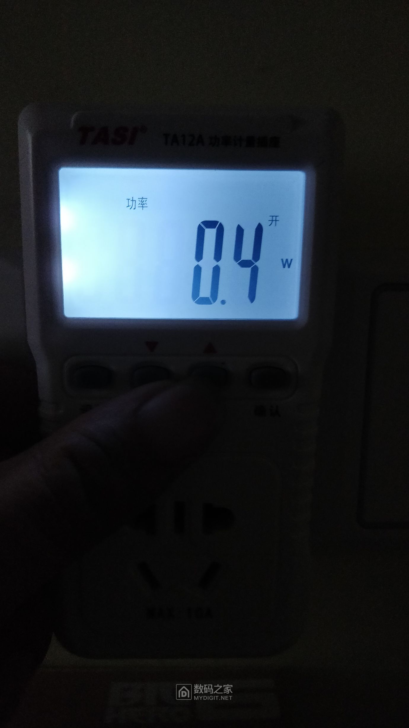

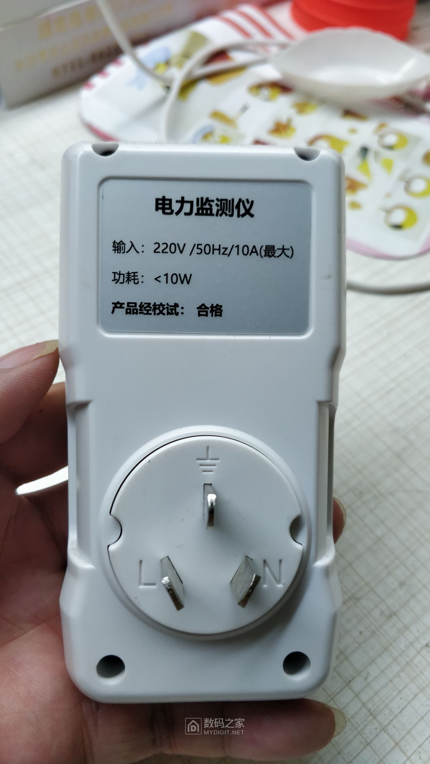

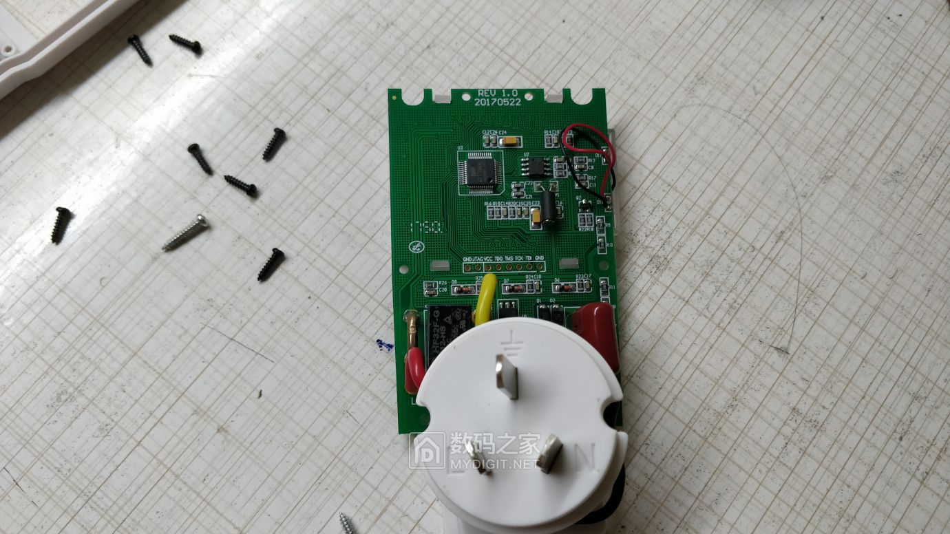

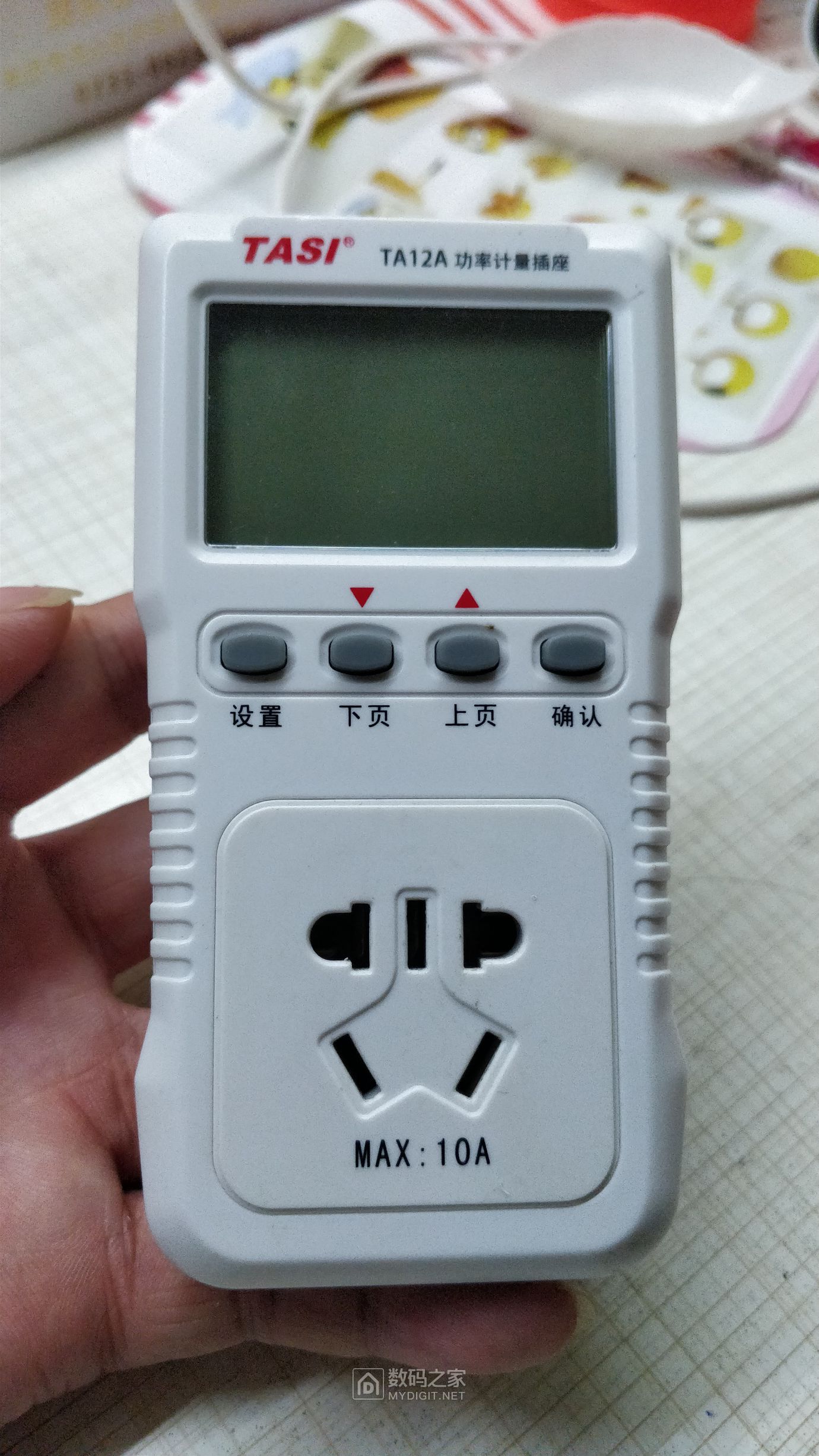

之前买的特安斯的电力监测仪,今天把它拆开,大家看看做工怎么样?
先来一个全貌

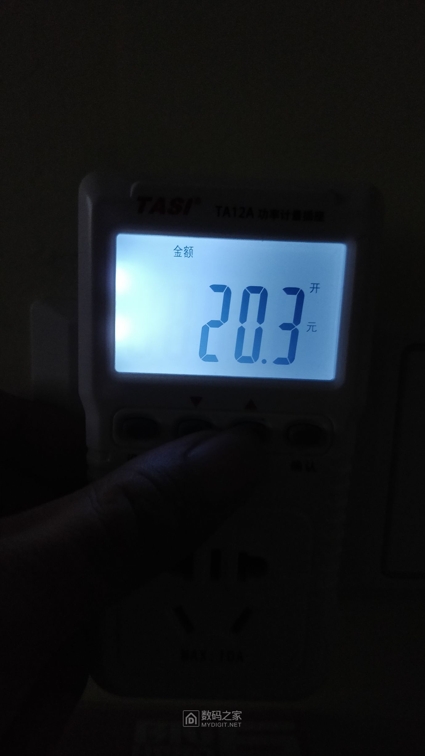

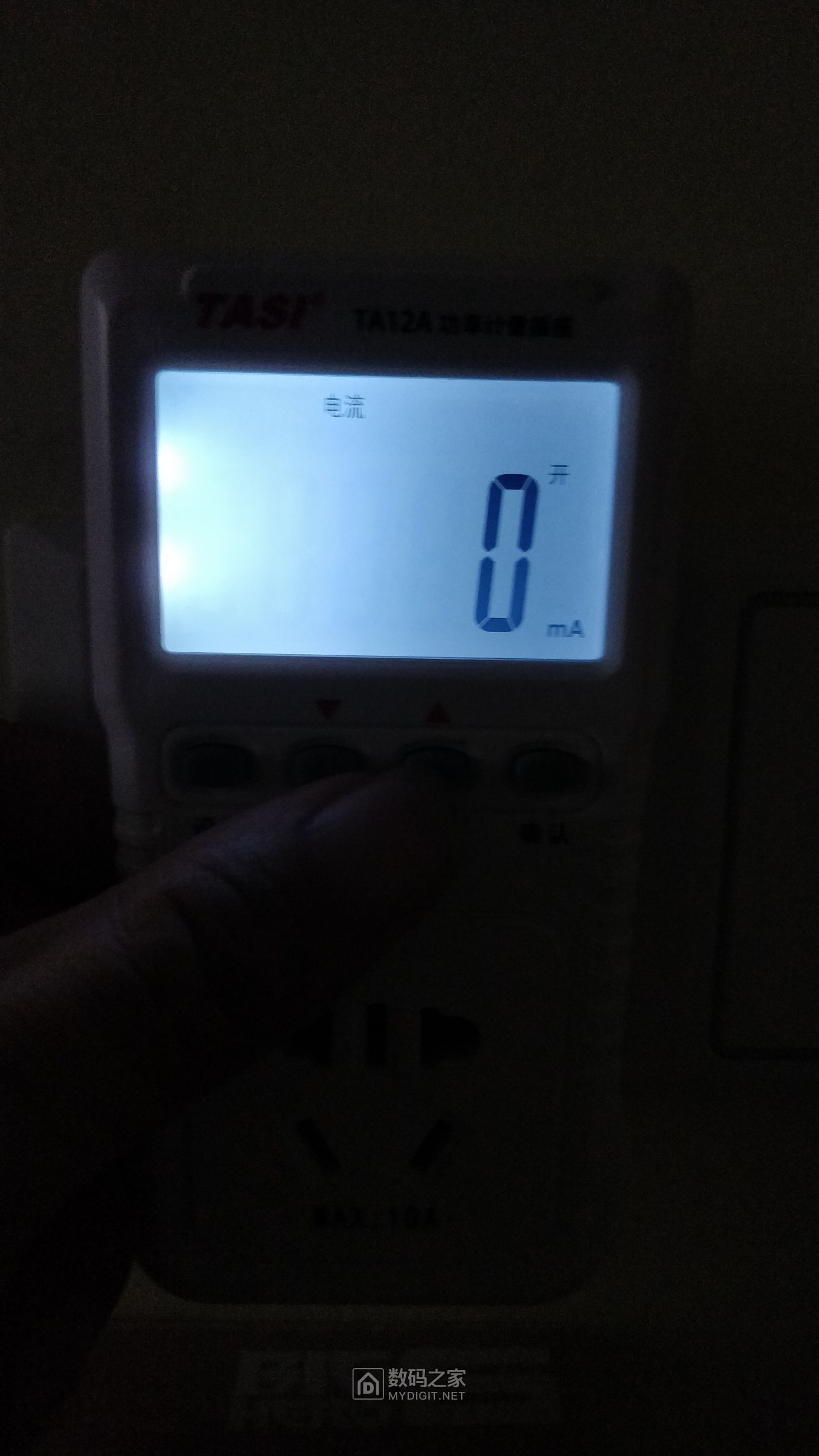

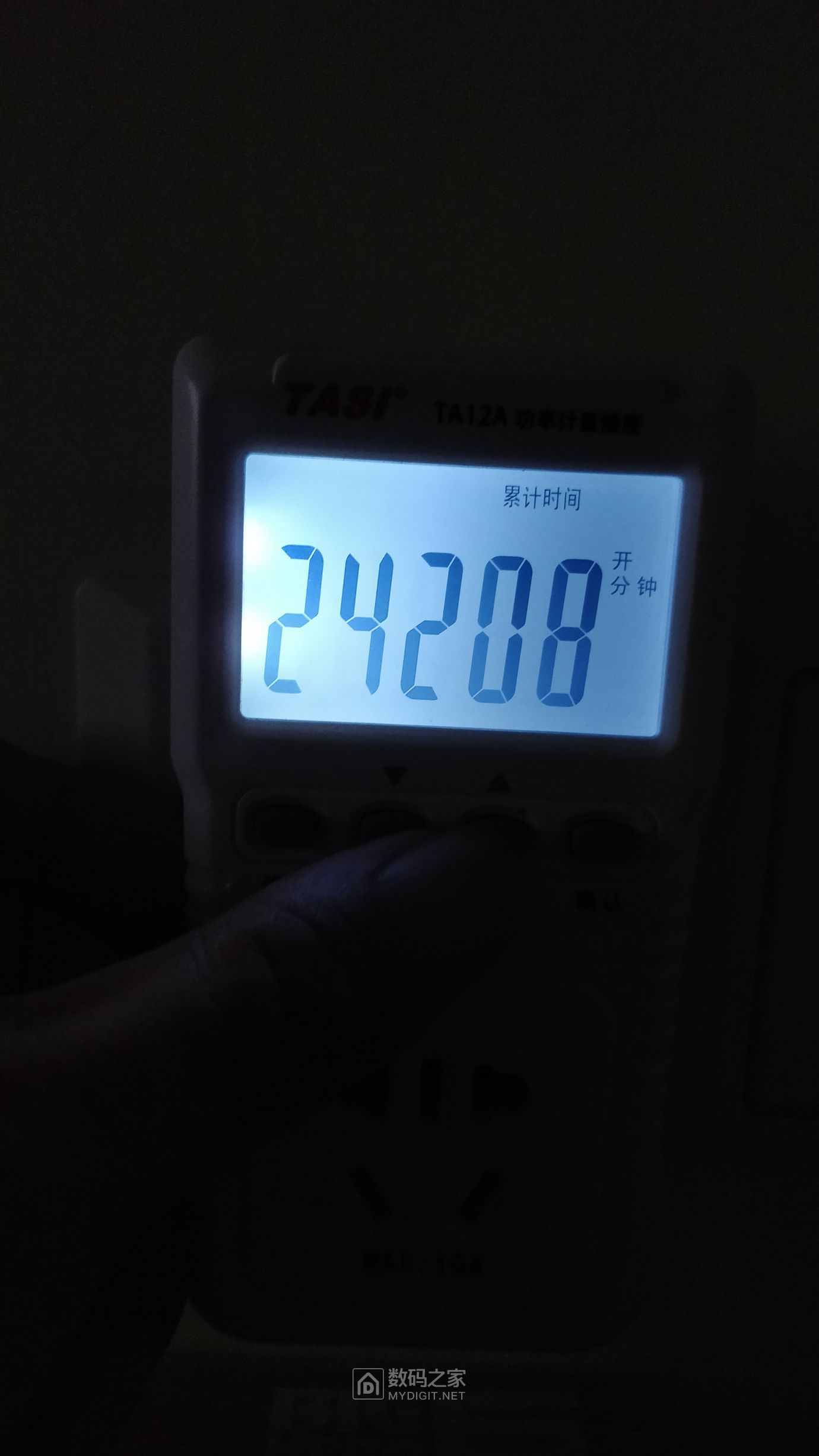

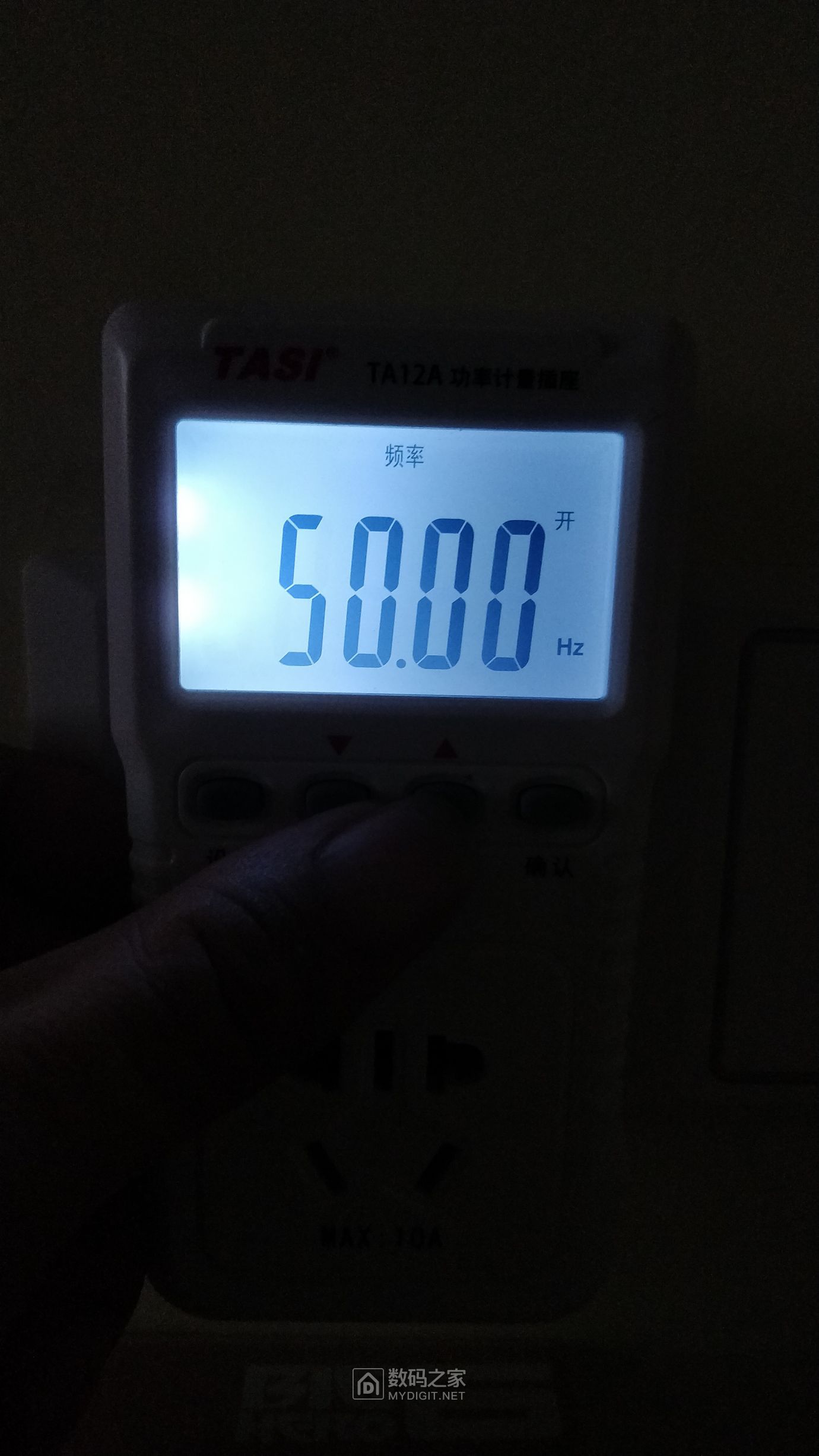

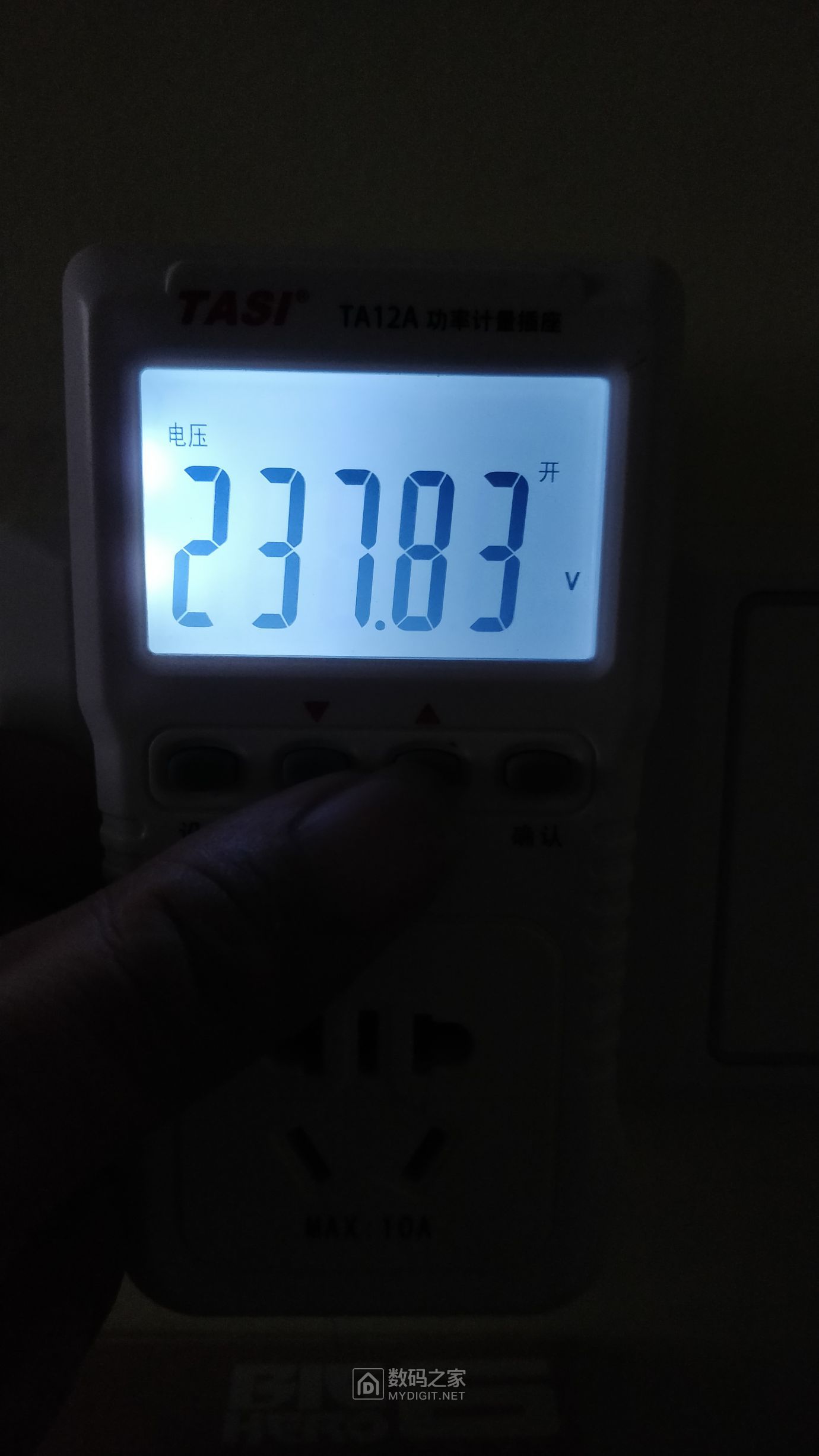

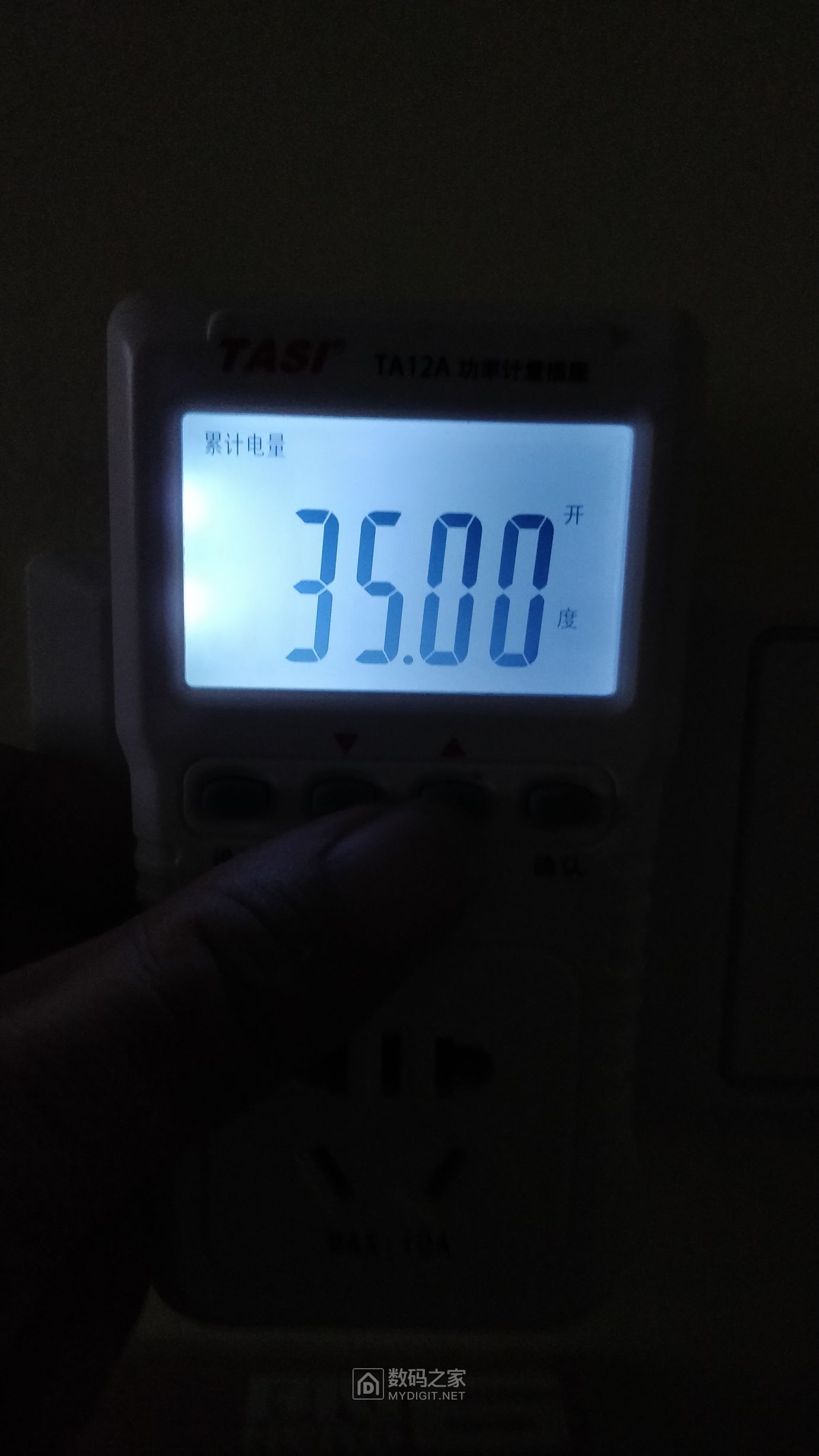

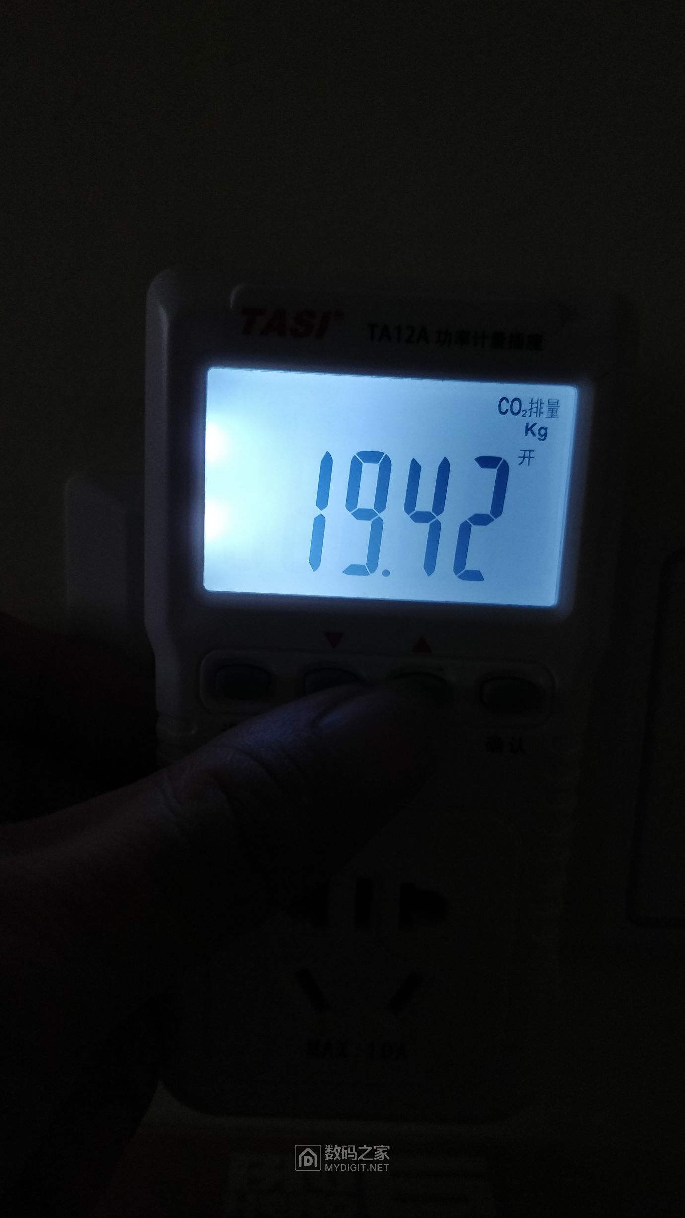

这个可以显示下面这样界面

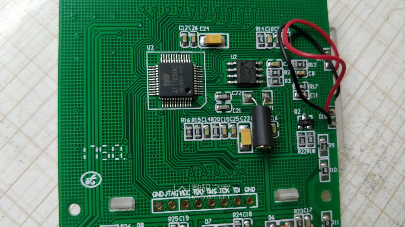

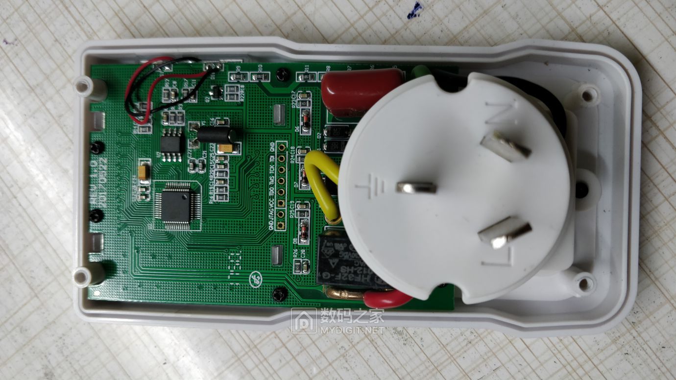

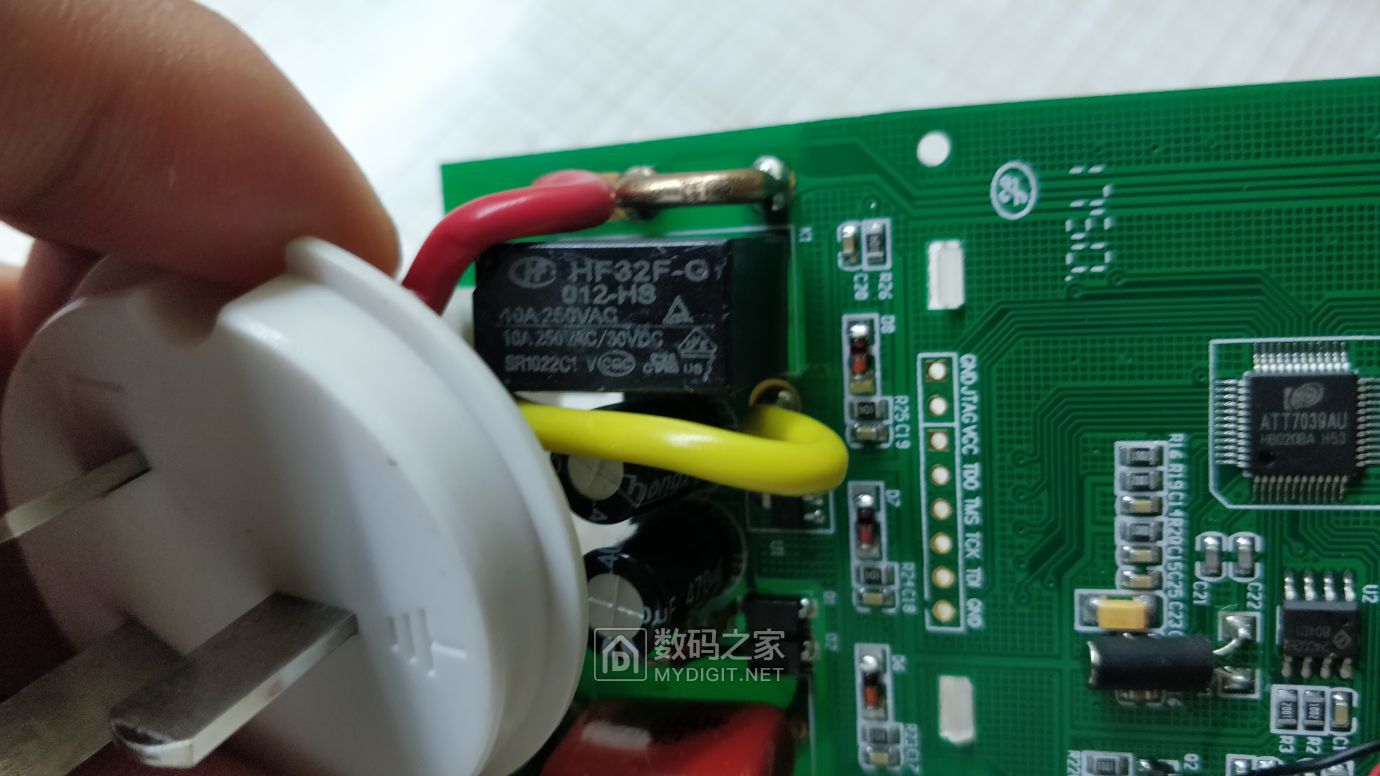

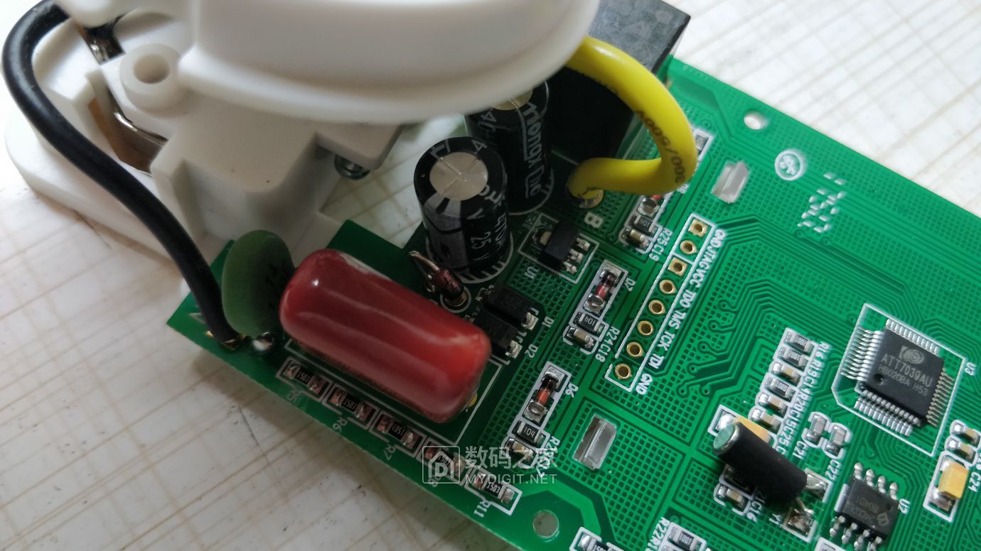

主控是一片ATT7039AU,查资料这是一个带8051核心的专用电力监测芯片,
旁边的8脚IC是24C02存储芯片

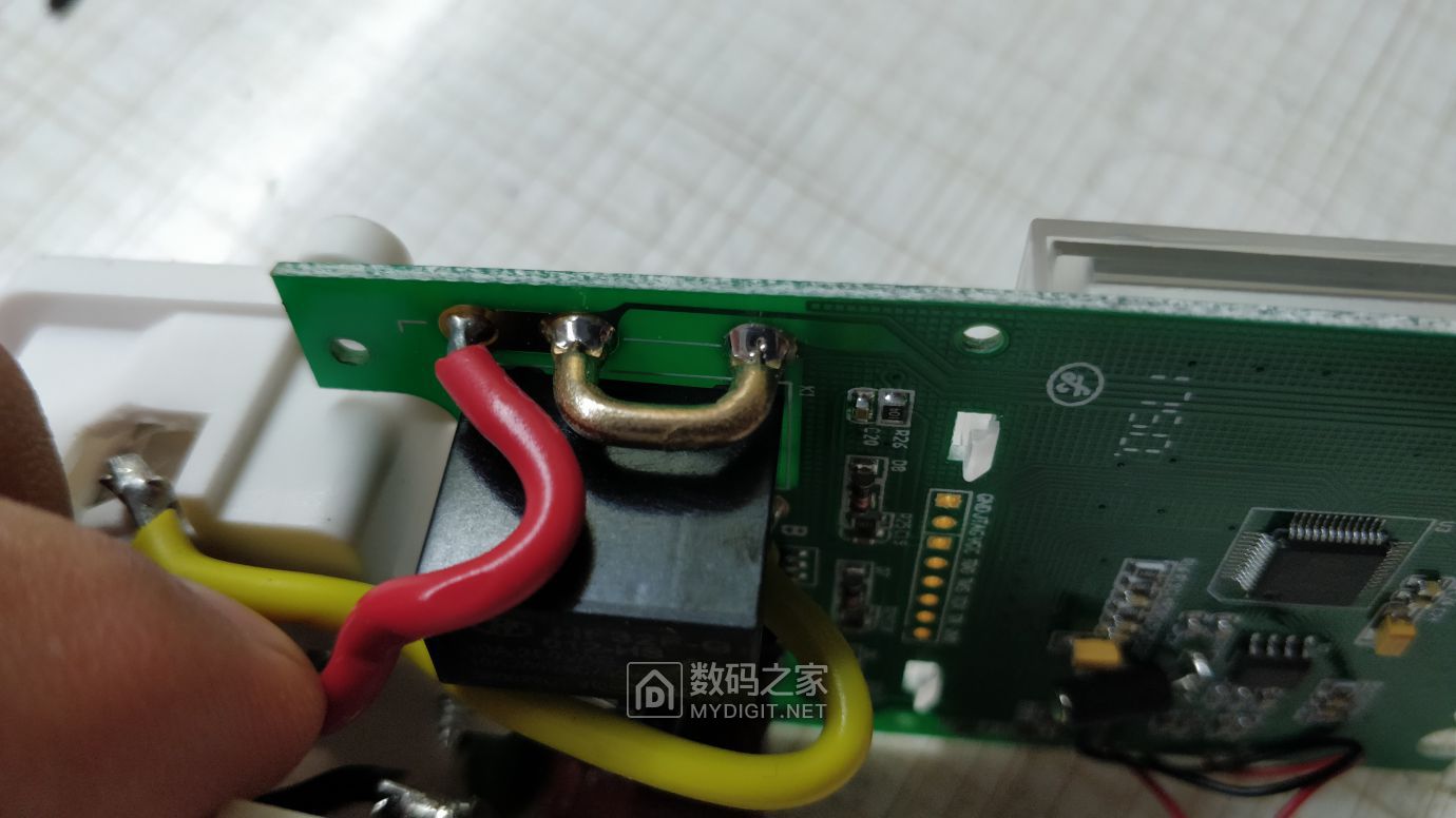

康铜丝
这是什么牌的继电器

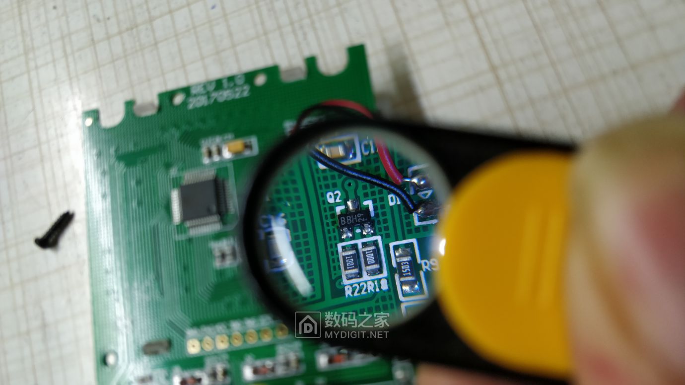

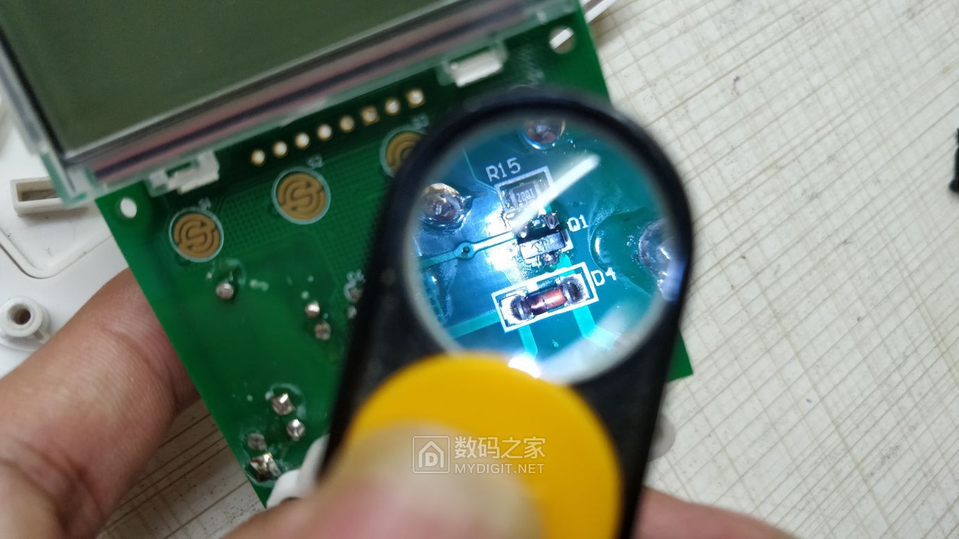

正面没有什么东西,几个按键,一个8050三极管
这就是全部拆解了

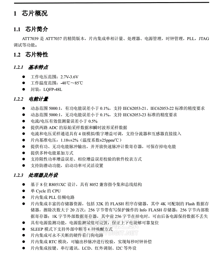

再来一看看ATT7039AU这个芯片的介绍

发表于 2020-6-10 10:57:28 | 显示全部楼层
jtag口都引出来了,可以自己编程玩了
发表于 2020-6-10 11:03:31 | 显示全部楼层
做工不错,竟然不是牛屎:lol:

 楼主| 发表于 2020-6-10 11:59:09 | 显示全部楼层
hongo 发表于 2020-6-10 11:03
做工不错,竟然不是牛屎
我们买的时候是第一版,现在是不是牛屎芯片就不敢保证了
