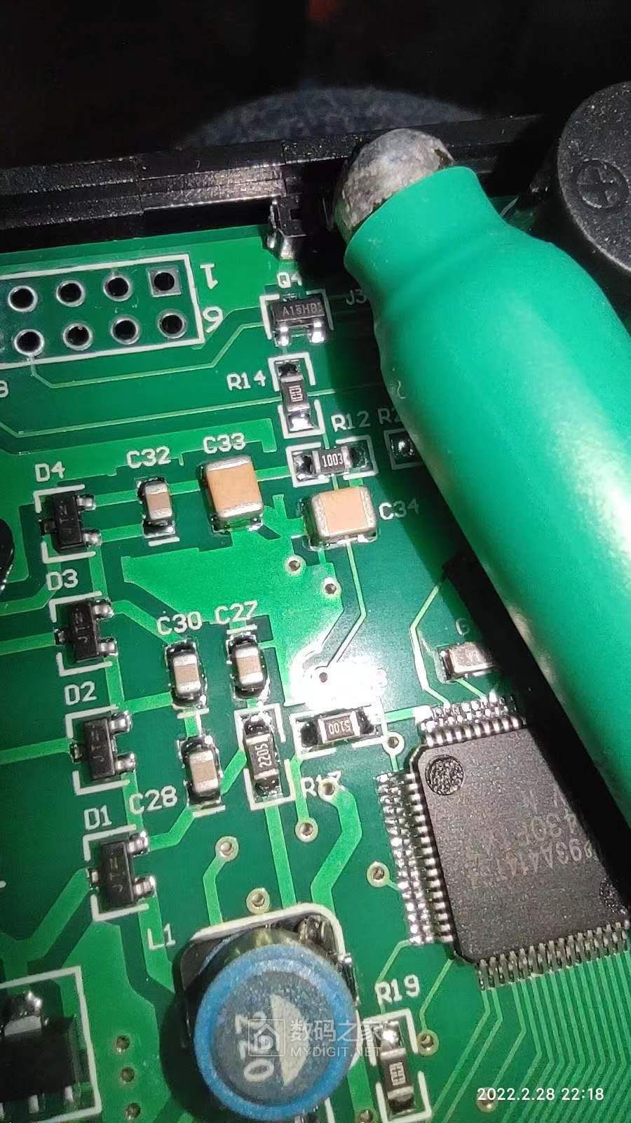

没摔没碰 突然监测不到辐射了,商家说管子坏了,但是突然又能用了。过了几个月又监测不到了,管子早买好了,直接更换管子问题解决。奇怪这管子这么容易坏么?
管子用的是m4011 价格80元某宝买的。
新换的管子没有外面的绿色的热缩管不影响。
这款的外壳设计不合理管子与外壳存在冲突,要把管子装得紧贴线路板。要不然会与外壳接触,稍微磕碰凶了就会把管子弄坏。
下面还垫了一块泡沫,这样就造成了两边低中间高的情况中间双面泡沫胶顶住了管子。
