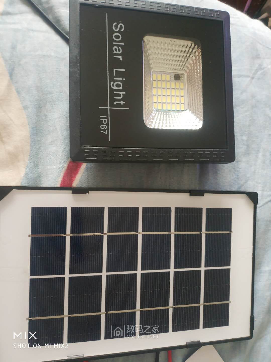

上次幸亏  12元 和9元的那个 所谓的50W  35W投光灯没多买  那两家都是发的 所谓50W的 实际就52个 2835LED而已  功率粗看就1-2W 倒是续航能到  5小时以上  太阳能板 是 6V 3W的      这次5元包邮的比上次的好    幸亏手快 第一次买了6个 看到商家又上架了 就买了12个 累计这家的买了18个
虽然卖家标20W   所谓的20W是 20个LED  收到一看 是32个 5730的LED   那正常设计功率也可以超过  52个2835的吧

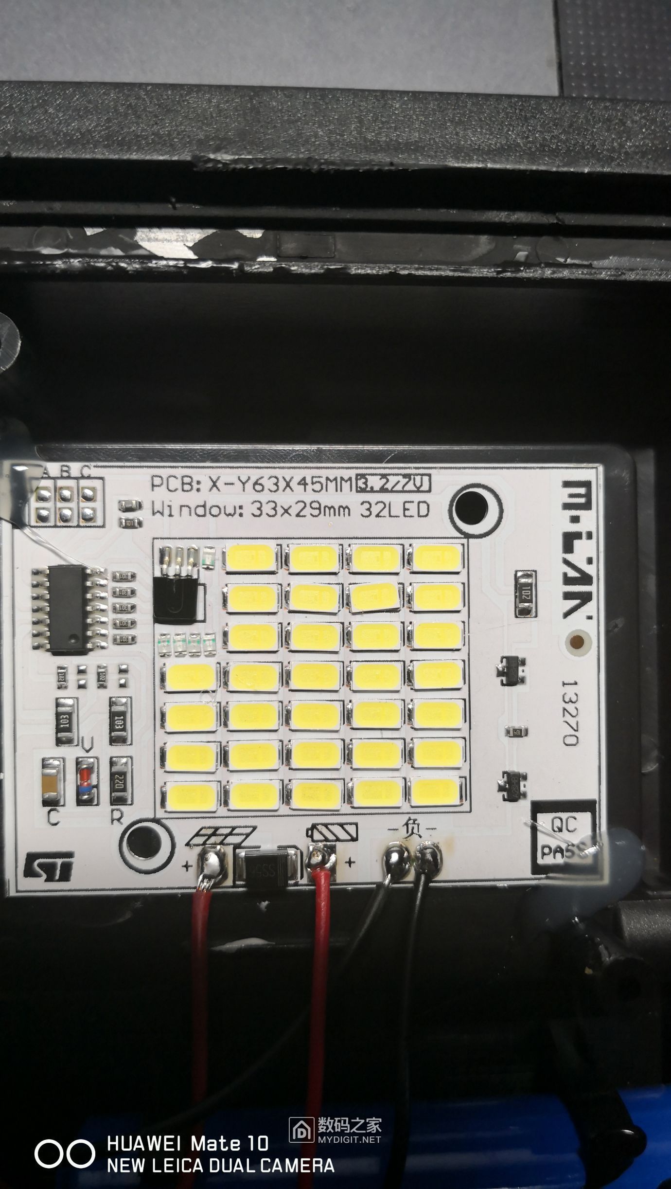

最主要的是  仔细看了下   这个充电 放电貌似都有IC控制的  为什么这么说

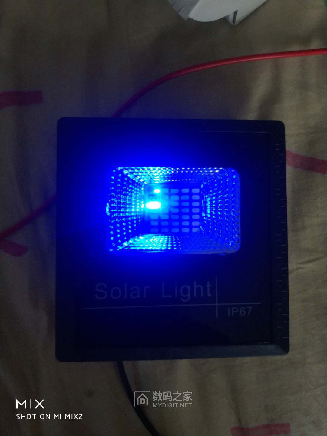

充电的时候 有5个LED   4个常亮  一个闪烁   应当是有单片机或者充电ic控制吧  比上次那个直接冲的好
放电 就是  LED亮的时候  能听到里面有 高频声音  我琢磨是用的带电感的 DC/DC做恒流驱动吧     之前买的都很安静没声音  而且看了类似拆机图 就一个18650电池  充电保护板做到电池上了   主板上就一个8脚单片机做遥控控制    相比较而言 这个5元包邮的灯  充电有ic控制 不是靠保护板硬抗  放电有高频恒流驱动 还是可以的啊
这是收到的样子  就是包装寒碜点
今天正好阴天  所以发电量不大 我就把电池板单独拿来测试了下  看外观和上次的那一家的 6V 3W的一样大
我放到浴霸上测试了下 开路电压7.7v  短路电流1.5A  是不是浴霸功率太大了? 反正太阳下面的确没这么强烈的阳光
论坛有人拆了  板子上是 3.2/7V  意思是 电池3.2v的 充电7V?   看不到电感 那  LED亮的时候很大的电流声哪里来的啊
刚才试了下   5档亮度   里面的电流声 频率大小也不同 不知道没有电感的情况下还有什么零件能有这么大声音呢?   另外就是5档亮度 对应的上面那5个蓝光LED的 点亮数量也不同 1档亮1个  2档亮2个  5档就亮5个   其实我感觉这么做没必要  只是增加成本罢了

看到主板及电路图片了!
太能板千万不要拆,那是一次性封装的,里面也没什么!

楼主这是怎么拆开的?这个灯看样子要拆开把充电电路改下,直接二极管充电的话,电池是不是用不了多久呀?那个IC应该是遥控及控制亮度的,充电是直接充的,也不知是铁锂电池3.2还是三价锂电池3.7V的。这一节电池太少了看样子加不到两节呢。

现在不是发电的问题,是充电电路这样会充坏电池的,我的一台放一晚上第二天就没电了。你能发下别人 上了拆机图的帖子不?
