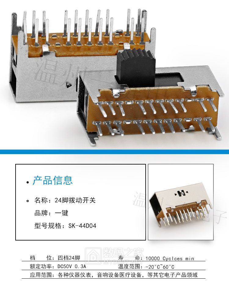

父母家的收录机4档拨动开关接触不良,经常无法启动FM。拆开一看,是20脚的44D04拨动开关,4个档位,分别是拨到(1档)关机兼磁带(2档)播放U盘(3档)FM(4档)AM。

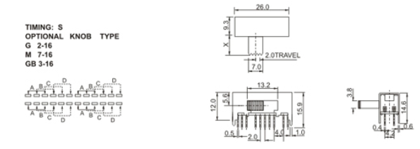

老人听广播,目的想修复(3档)的FM的开关即可,其他功能可以放弃,本想用一个新的2脚船型开关,并联到原开关上,在外壳上开个孔,这样可以单独保留一个FM的开关,旧开关还可以继续用。

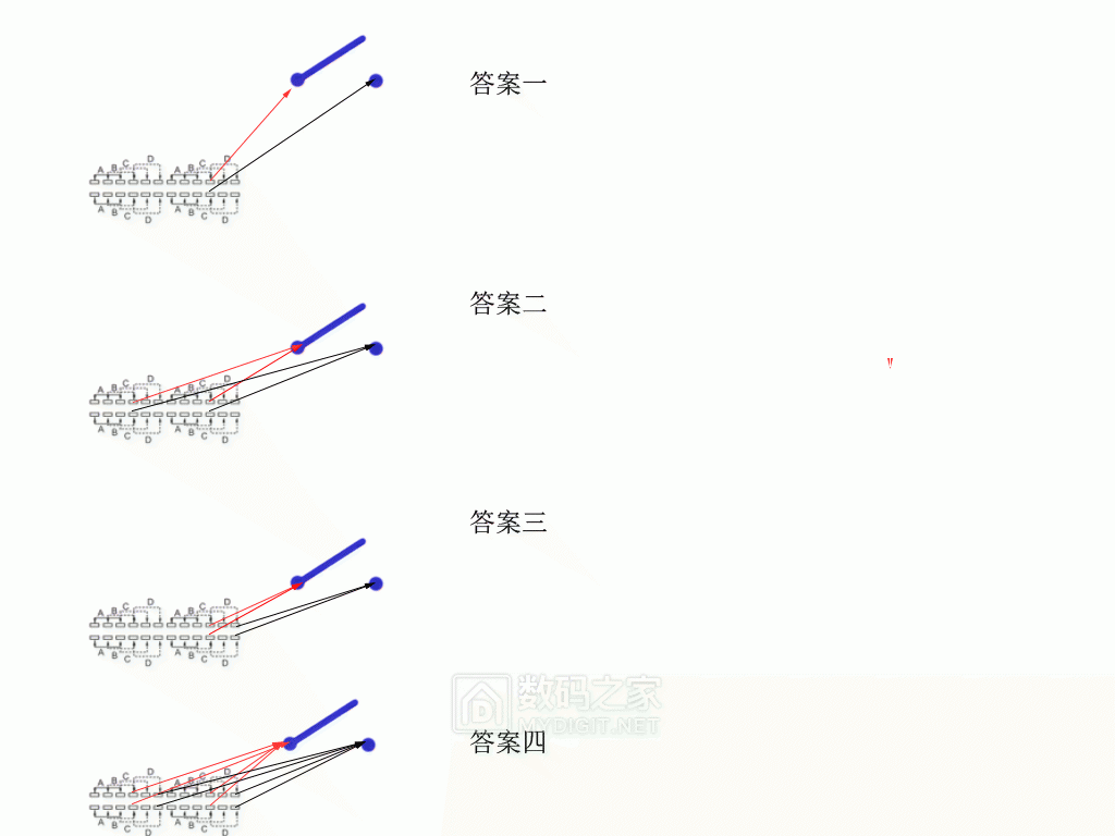

但这个20脚开关的逻辑搞不明白,如果我想把4档开关中第3个(C的开关)单独接出来,采用那种方法呢?
