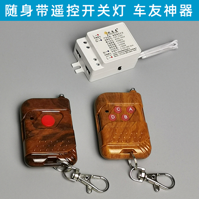

摩托车库门照明灯,有没好的控制方法。自己在外面容易开关,别人控制不了。感应开关装在里面应该不灵了,用蓝牙感应模块成本有点高。
有比较特殊的隐藏设计也行,例如门上钻个洞伸手进去触摸。
改成遥控的,淘宝上有这样的模块卖
发表于 2020-9-26 15:19:41 | 显示全部楼层
433mhz遥控或者小米wifi插座一类的,手机只要有网,就能开关,配合米家红外传感器什么的,设置成自动也没问题。

你要的就是行程开关呀,开门就亮,关门就灭。

通过车库门控制器控制,开门开灯,并延时亮2-3分钟关灯,可加光控白天不亮。再加手动挡,解决长时间照明。
发表于 2020-9-27 09:24:32 | 显示全部楼层
如果为了库里照明可以用行程开关、好安装免维护寿命长,如果为了开锁方便建议用手机照明、随身常备不增加设备不需要投资,遥控类的东西需要在钥匙串上添加遥控手柄不方便携带,感应类的东西有人路过就亮起效果不好,如果就是想折腾也可以考虑指纹锁,在黑暗中只要摸到就能开锁、经过改造也可以同时控制照明灯。
