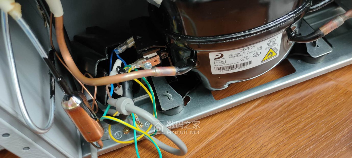

小冰箱,买下来300都不到.和别的电器有冲突https://www.mydigit.cn/forum.php?mod=viewthread&tid=200600&extra=今天拆开后盖后,突然想起来以前拆过一个新飞的冰箱,里面也没有找到抗干扰电容和专门的emi滤波器,是不是现在的冰箱都不用了?
昨天稍微看了一下,好像冰箱抗干扰电容和专门的mei滤波器原理有点不一样?我用电容还是用mei?

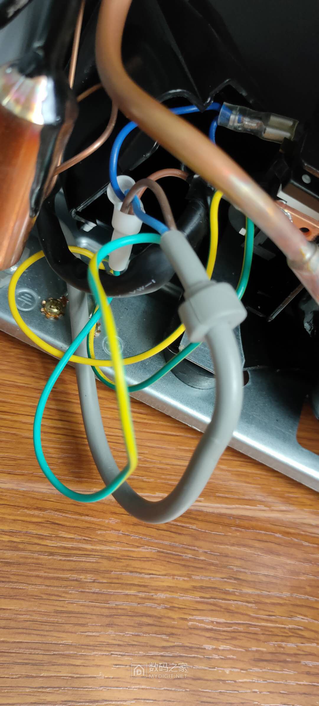

2461d2084e90ecadfcbabd0e41a0c42.jpg a204aceb68c07a9989e98d88728547f.jpg 58aa94ae042eef5edb9ea0b71c71a48.jpg
我装的话,是不是就直接装下面两个二选一都可以哦?

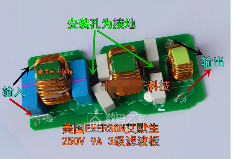

刚刚看了一下冰箱emi滤波电容和单独的emi滤波器的电路,好像是一模一样的:shy:
发表于 2020-10-10 12:33:54 | 显示全部楼层
感觉楼主的干扰可能还是电源电压瞬间波动有一定的关系,先把冰箱和电脑供电线路分开试试,若不行再加滤波器。

 楼主| 发表于 2020-10-10 12:44:46 | 显示全部楼层
zx61107 发表于 2020-10-10 12:33
感觉楼主的干扰可能还是电源电压瞬间波动有一定的关系,先把冰箱和电脑供电线路分开试试,若不行再加滤波器 ...
昨晚电脑关机后,我还在书房,音响开着,压缩机停机后,音响就会有一声音爆

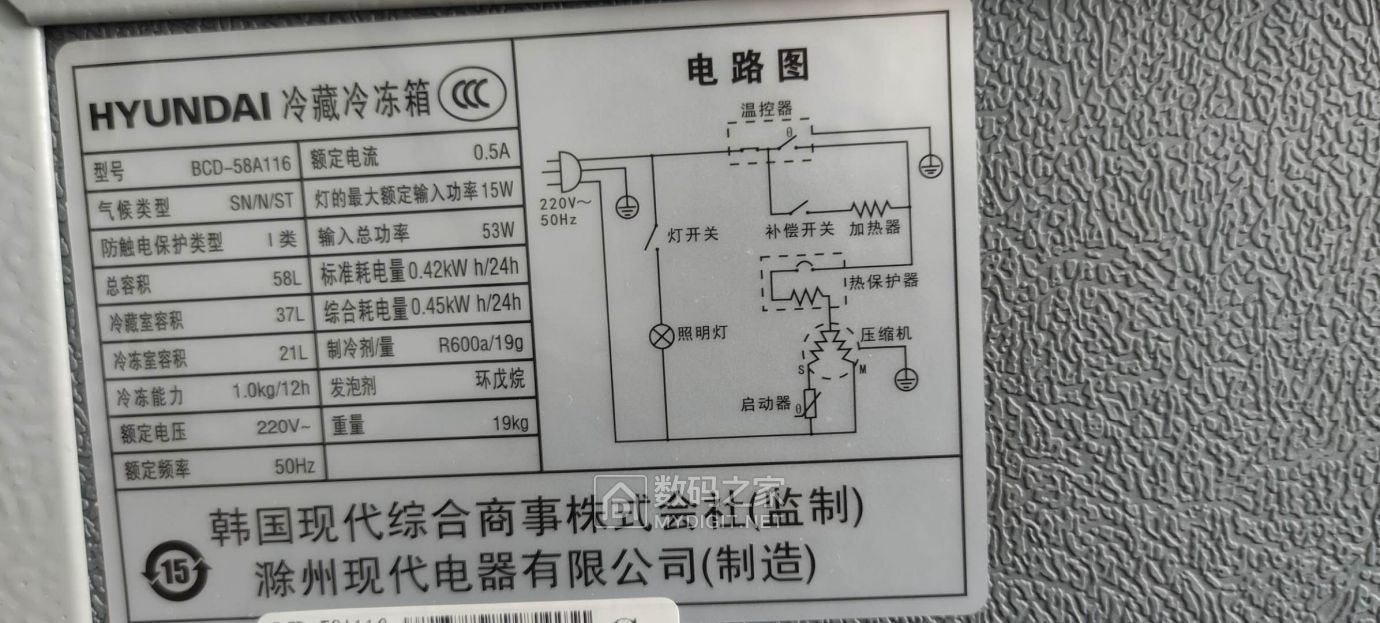

发表于 2020-10-10 13:14:36 | 显示全部楼层
定频冰箱,洗衣机电风扇不用这些万意。。。因为这个通断干扰是瞬态的。。。一般定频冰箱是用PTC软起动来减少的。。。定频微波炉有些厂家加EMC也是感觉莫名其妙的
这个干扰开关灯,什么都是存在的。。。不是持续的,对于干扰量级宽容度要高一些。。。
要么带开关电源变频逆变,要么电机是有刷电机(串励电机)。。。这个要加电容或者滤波器。。。
 楼主| 发表于 2020-10-10 13:16:47 | 显示全部楼层
刚刚单独接了冰箱,启动和停机的时候电压没有波动,万能表都在238.x
发表于 2020-10-10 13:37:07 | 显示全部楼层
压缩机关机造成浪涌了吧,加PTC看看
