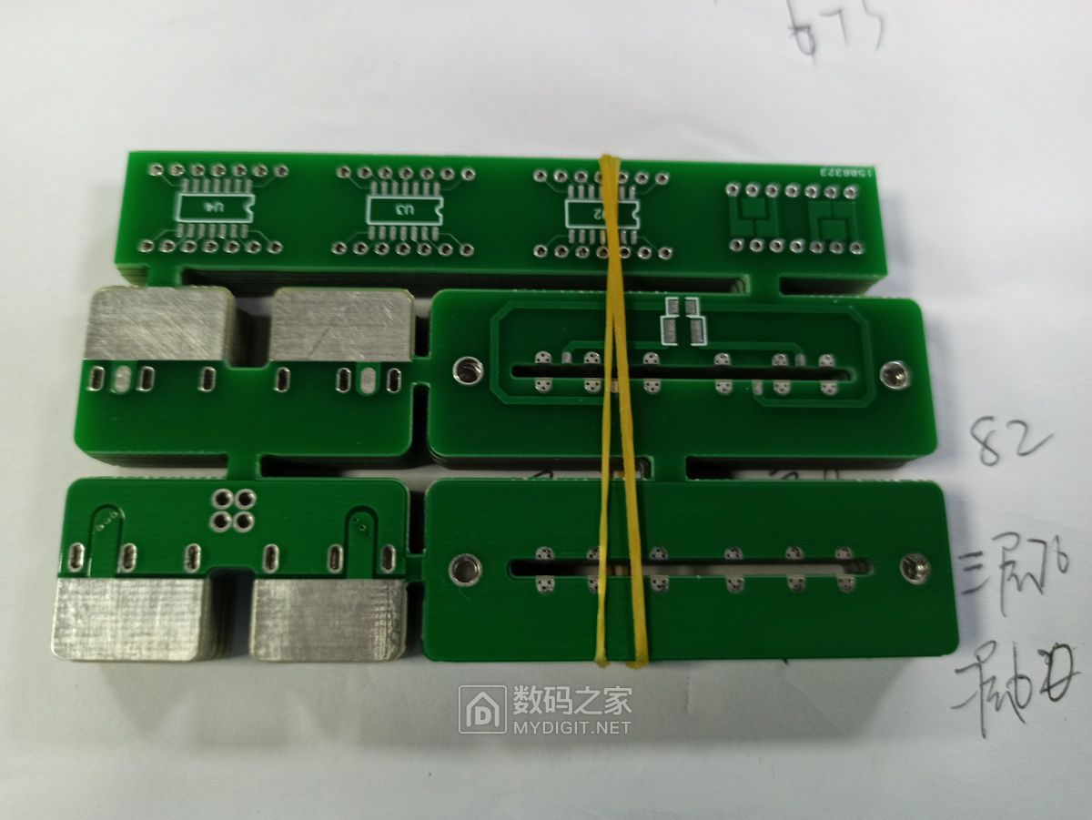

按照模型尺寸, 去嘉立创画板
没找到2099的原理图, 按照2098E布的线
完工预览图, 两块板通过20针排线连接
这次打个红色的吧
切下
边缘打磨平整
各个零部件都找齐
排线需要自己做, 找到某根0.5mm间距的
数出20根切开, 长度13~14mm
在瓷胎上, 用小刀按住, 留出1.2mm左右的头, 然后用电烙铁把塑料膜烫掉
背面一样的处理
排线搞好了

开始焊接, 先上主控
都焊好了, 先用测试头子
上机查看
顺利认到
Flash也焊上了, 准备合体
排线对好PCB, 依旧用小刀压住, 然后焊接
松香都清理干净, 小心的弯折
需要4根立柱来固定, 每根直径0.5~0.6mm, 长度4.5~4.6mm
位置对好后, 用小夹子夹住, 然后上立柱
都焊好啦, 立柱不光固定也负责导电, 其中两根是GND, 两根是V33
忐忑的上机
先用CG查看, 竟然只有16G, 认到4个CE, 少了一半耶:dizzy:
开芯邦软件查看, 哦, 8CE都认到了, 心放回肚子里:lol:
开始量产, 一个多小时后查看, 才走到30%多
3小时46分才量产完, 可真是慢:sweat:
跑个测试看看吧, 对于芯邦来说好像还过得去
准备装壳, 塑料件也需要修整
塞的满满的
完工啦:cool:
工作状态
