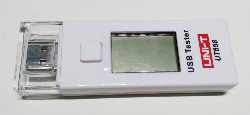

 楼主| 发表于 2019-4-9 19:52:33 | 显示全部楼层
买来很久 但没测几次就就这样
确定是这个东西有问题
换优利德的 ut658 电流可以差不到2A
已经试过电流校准没用
两个测试表无论谁下谁下插法   最大电流只有0.45A
单插一个ut658 电流就上去了
空载时
当ut658下时  睿登上时
ut658 显示5.04  睿登才显示4.70 V 压降很大 为什么呢
当睿登下时      ut658上时
睿登显示5.07  ut658显示5.04 V
请问还有修复的机会吗
