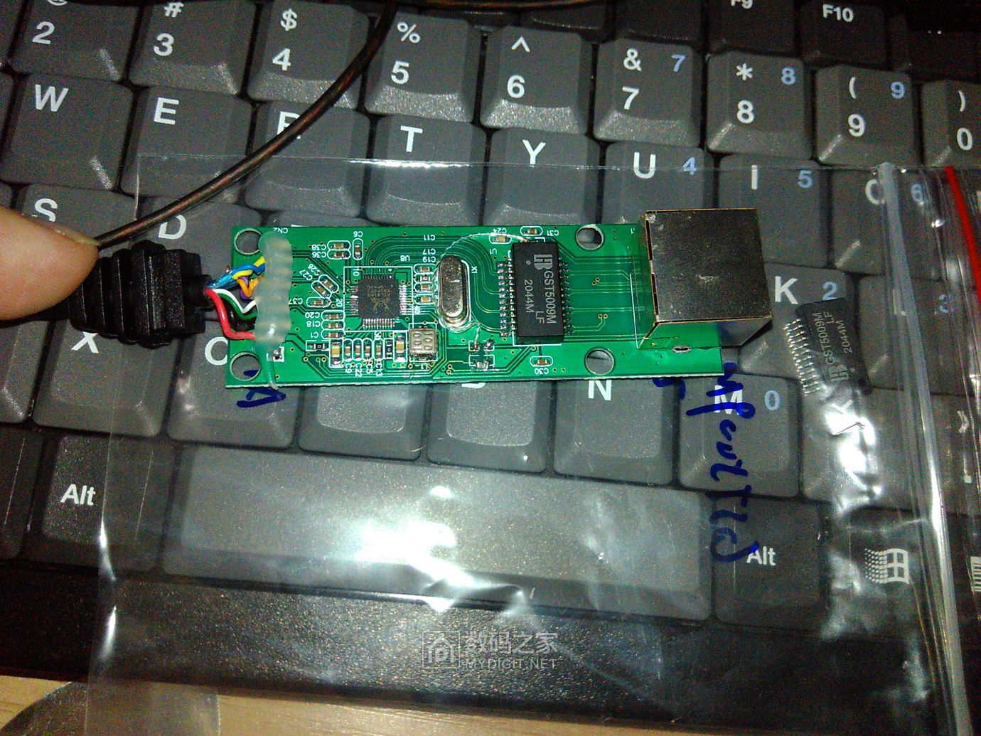

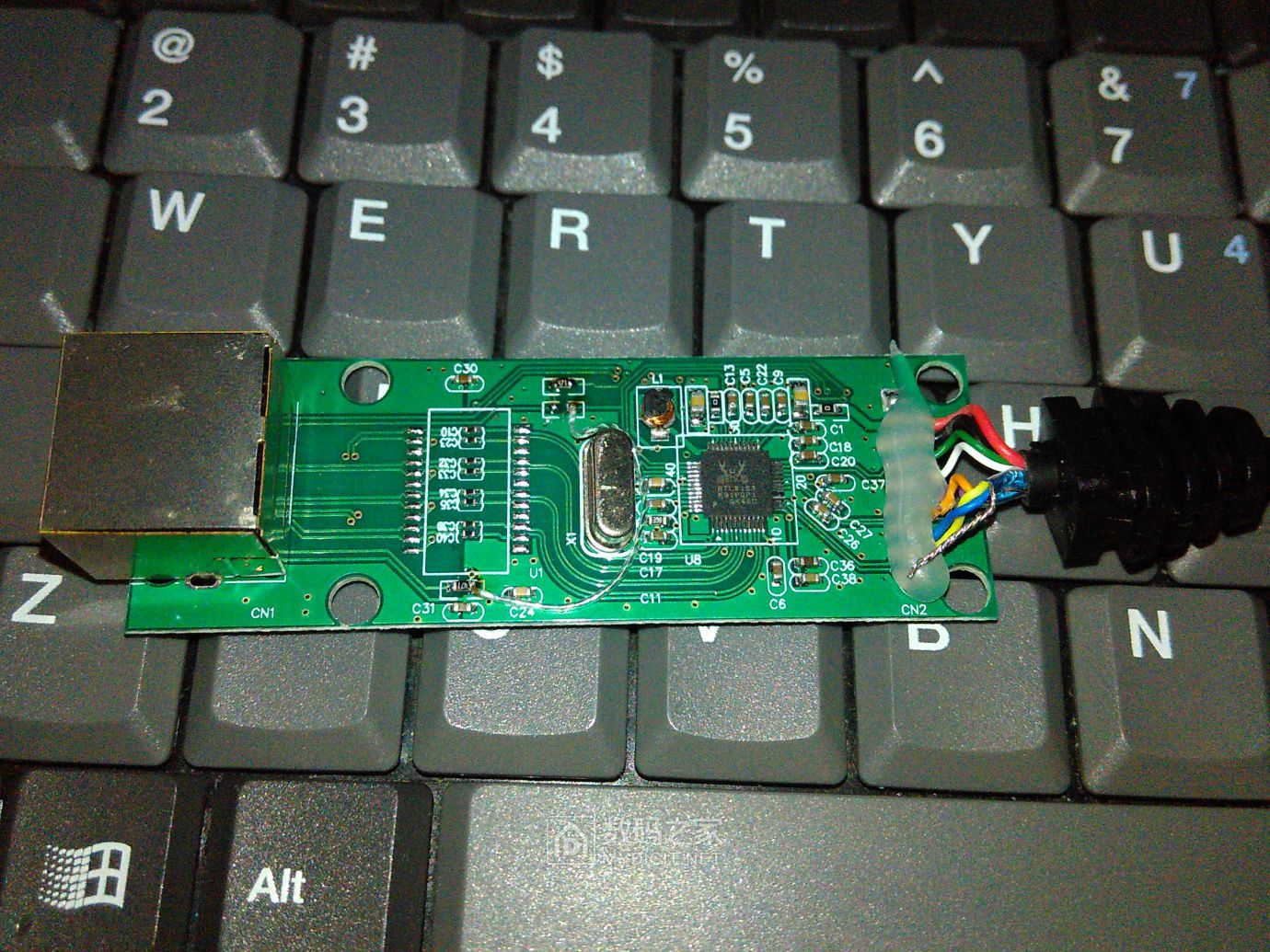

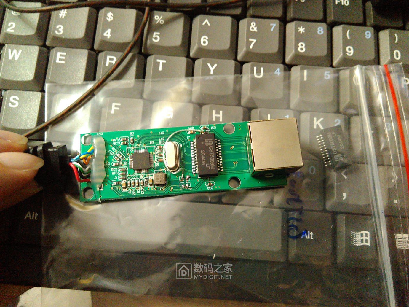

咸鱼上(好像是)25包邮买了全新的USB网卡,买来发现不但其LED指示错乱,不插网线反而亮黄灯,绿灯则是从来不亮,甚至在该装网变的地方,变成了一排电阻??????这也能用?:shocked:果断到某宝找到了1块钱不包邮的网变,邮费2元:sweat:,买来装好完美使用,顺便飞线修正LED的线路,绿灯1000M,黄灯100M。

发表于 2021-3-18 19:53:58 | 显示全部楼层
那一排是电感吧

是一种隔离变压器,可能还负责阻抗匹配,正常网卡都会有,以前我还以为没有这个变压器根本不能上网。

发表于 2021-3-19 14:55:08 | 显示全部楼层
前阵子帮人买的360V5路由器也没网变,改用分立元件!

是一种隔离变压器,可能还负责阻抗匹配,正常网卡都会有,以前我还以为没有这个变压器根本不能上网。 ...
有的方案优化过不用网变也能用,省成本用,稳定性会差
