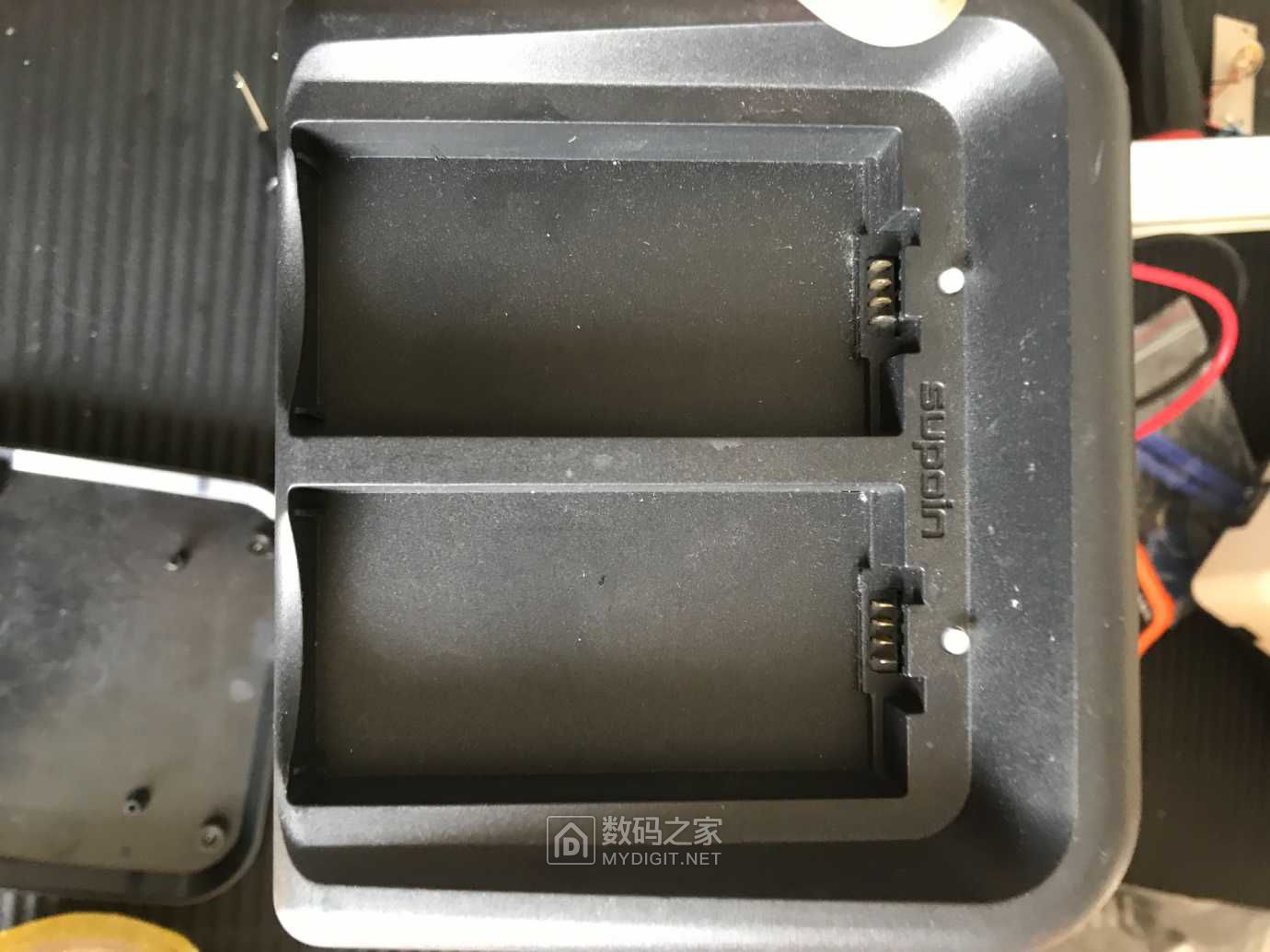

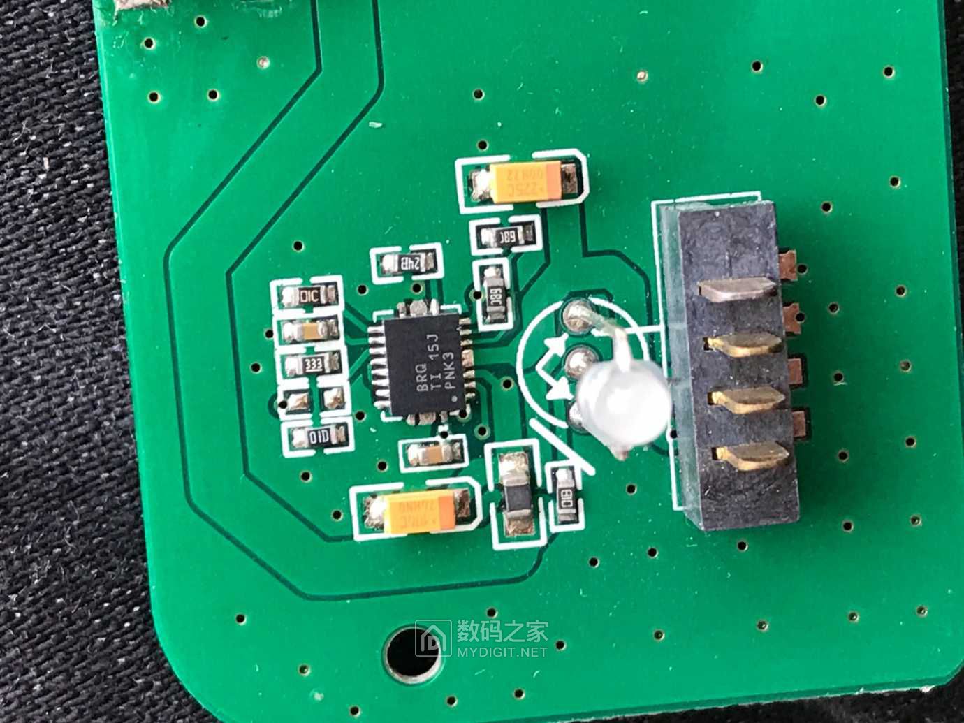

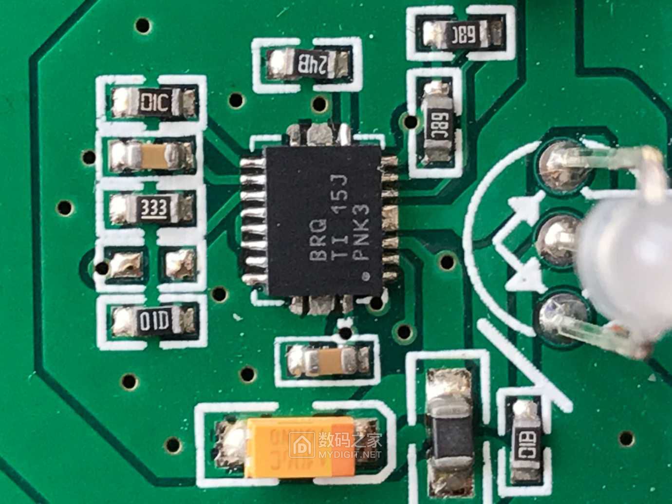

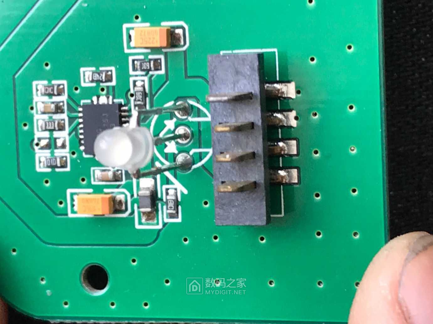

5V输入,输出4.2V600MA×2,有4个针脚,用万用表量,各两个脚有4.2V电压,但是直接搭两个脚充锂电池,有电流输出,但是达到1.8A,电流太高了,电源管理芯片立刻发热,这玩意还是专用的?有协议?大家帮忙看看是怎么回事?
