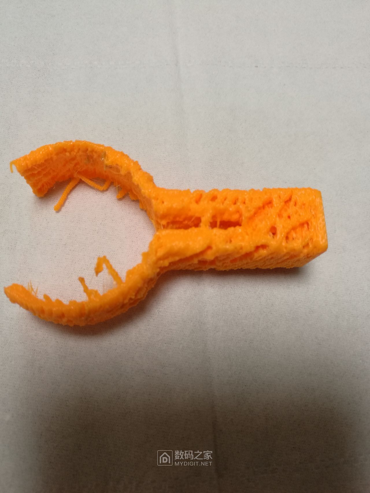

买的成品UM2的3D打印机,放了半年,重新开始用。开始打印正常,后面再打印,就只有开始几层正常,后面就没法看了,高手们帮忙分析一下原因,应该怎么解决呢?
这是正常的。
上面是正常的
下面开始是不正常的,这个打印过程中重新进行了调平。后面封层的时候就没法看了。
这个是调平后打印的,开始几层都正常,后面没看着让它自己打的,结果就这样了。
这个也是开始打着正常,后面就不行了,直接停止了。

发表于 2019-4-11 15:38:53 | 显示全部楼层
感觉像温度不够 把打印头温度校准一下 亦有可能是耗材受潮 想办法烘干一下再试试

 楼主| 发表于 2019-4-11 15:43:41 | 显示全部楼层
hechuanhuawe 发表于 2019-4-11 15:38
感觉像温度不够 把打印头温度校准一下 亦有可能是耗材受潮 想办法烘干一下再试试   ...
谢谢,忘了说了,材料是PLA,温度是200度,热床75度。环境有点潮,只能在地下室玩,湿度50%左右:sweat:

发表于 2019-4-11 17:51:17 | 显示全部楼层
那就是耗材受潮了 受潮后水份加热后产生气泡

发表于 2019-4-11 23:14:07 来自手机浏览器 | 显示全部楼层
pla受潮了,没堵喷头算你幸运

发表于 2019-5-9 18:14:24 | 显示全部楼层
检查下吹打印嘴的冷却风扇,估计你那个风扇坏了或停转了
谢谢,换了个penzui

谢谢,换了个penzui
解决了吗?我也有类似状况,开始还头一两层可以,后面就像出料不畅一样,打成了海绵状,有时干脆不出料了,此时进料阻力变得特别大,甚至挤出机开始打滑咔咔响。也是um结构机子,喷头没堵,温度也够。

解决了吗?我也有类似状况,开始还头一两层可以,后面就像出料不畅一样,打成了海绵状,有时干脆不出料了 ...
解决了,换了喷嘴就好了
