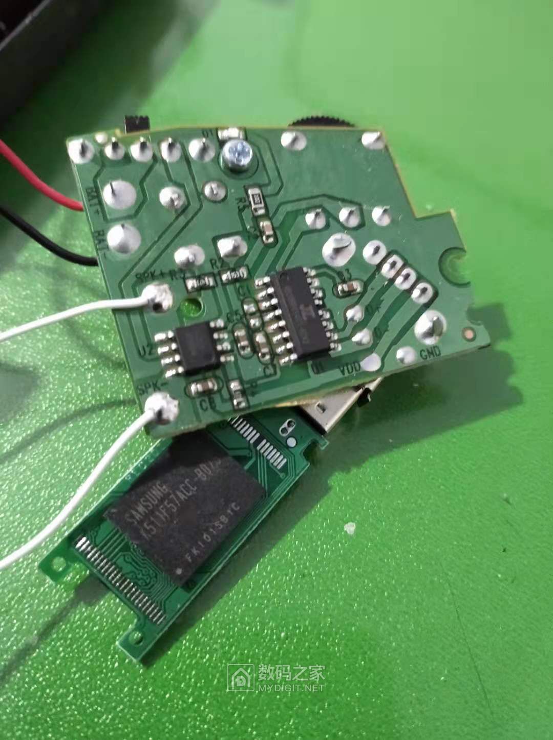

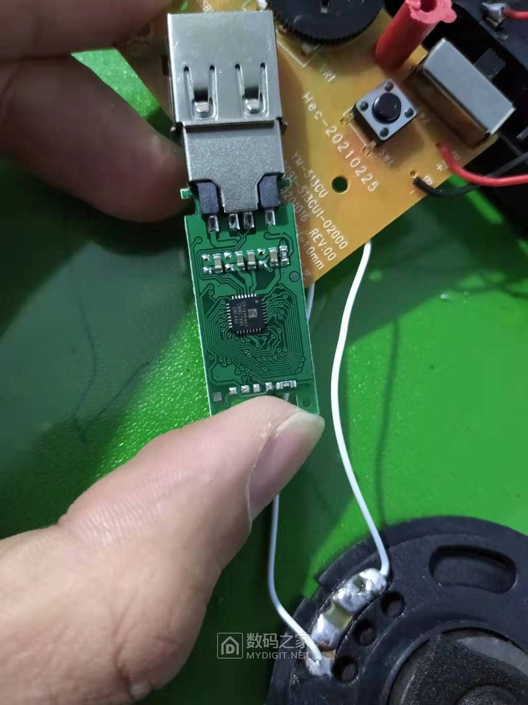

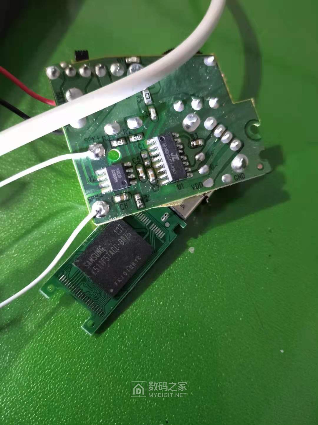

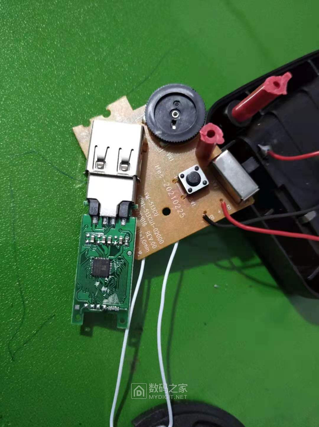

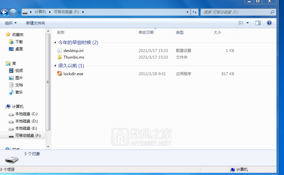

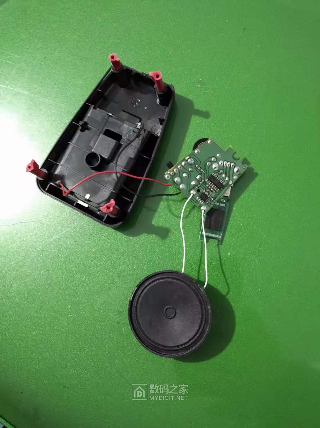

我的声音有那么老吗……看见电视广告白送收音机,就打个电话调戏一下,我说我52岁,高血压,一上楼梯就喘,他说7天内发货……而且这玩意不送健康人!果然就像曝光的那样,是反复洗脑骗人买保健品的,但这玩意实在是nt,每次通电都是重新播放,这玩意得多nt能相信它是收音机……有保证不会上当的坛友可以私信跟我要骗子的联系方式,为防止有老年坛友上当,就不公开放了

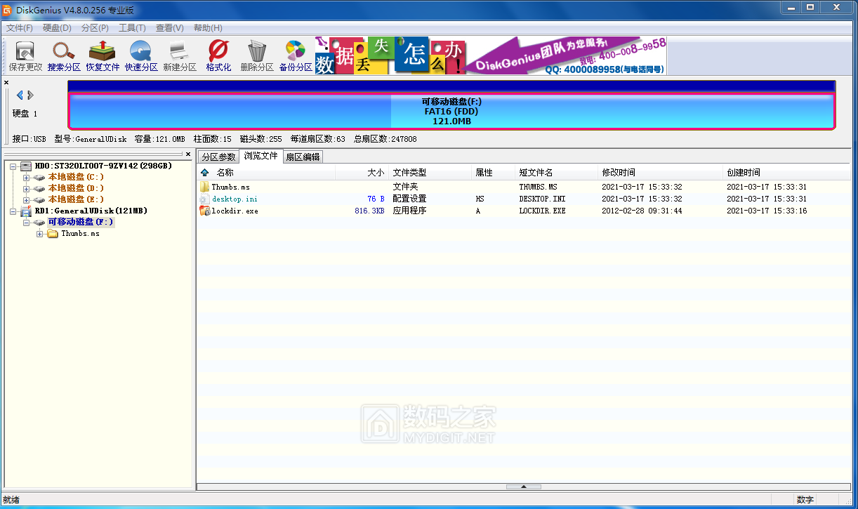

和之前老王卖的1元音箱不一样,这东西没隐藏分区,是通过某种方式加密的,火绒报毒,修复完隐藏文件夹变不隐藏了,但仍看不见加密后的文件

发表于 2021-4-26 21:58:00 | 显示全部楼层
可以量产变个U盘,不过容量肯定很小
发表于 2021-4-26 22:06:58 | 显示全部楼层
呵呵。。。有螺丝还这么暴力拆,真有你的:lol:
发表于 2021-4-26 22:09:33 | 显示全部楼层
一个U盘,量产一下能用。
 楼主| 发表于 2021-4-26 22:16:01 | 显示全部楼层
zoro 发表于 2021-4-26 22:06
呵呵。。。有螺丝还这么暴力拆,真有你的
反正不值钱,他是六角螺丝,手里没有那么大的螺丝刀,都是拆手机的小的,就直接上锤子了:lol:
发表于 2021-4-26 22:29:04 | 显示全部楼层
今天刚捡一个,里面是128M的tf卡,不加密
发表于 2021-4-26 22:40:19 | 显示全部楼层
这个应该用标准的MP3文件就可以播放。U盘格了自己放文件进去吧。
发表于 2021-4-26 23:42:16 | 显示全部楼层
运气不错,没遇到定制方案。我那北京附近固定电话,不少是可恶的货到付款保健品骗钱,偶尔出现快递包裹保健品杂志。
 楼主| 发表于 2021-4-27 05:11:14 来自手机浏览器 | 显示全部楼层
格式化成fat32就可以放mp3播放了,应该还可以飞线接出其他按钮
发表于 2021-4-27 05:55:40 来自手机浏览器 | 显示全部楼层
又是lockdir,这种是改文件夹后辍,来实现隐藏文件的
发表于 2021-4-27 08:06:24 | 显示全部楼层
不知道有没有8脚的MP3解码芯片
发表于 2021-4-27 08:34:47 来自手机浏览器 | 显示全部楼层
lockdir 插安卓linux或者mac上可以看到文件,用的windows的一个特性来假装隐藏加密文件
发表于 2021-4-27 08:36:22 来自手机浏览器 | 显示全部楼层
同样的剧情我也撸了一个,也是同样的外形开机从头播放,区别是有个64m的内存卡
发表于 2021-4-27 09:05:10 | 显示全部楼层
lockdir 当年的神器啊,大家坦白一下有多少人用过这个来收藏:giggle:
发表于 2021-4-27 11:27:17 | 显示全部楼层
这个广告机不错呀,还有U盘,不是插卡的
发表于 2021-4-27 11:29:56 | 显示全部楼层
我以前有台唱戏机也加密的,在DiskGenius下面搜索mp3或是mp4可以找到方件夹,只是目录有点深。
发表于 2021-4-27 15:28:33 | 显示全部楼层
害人的垃圾产品。请楼主赶紧砸碎丢掉。:lol:
发表于 2021-4-29 11:47:43 | 显示全部楼层
好啊,还是个优盘,比TF卡的强多了
